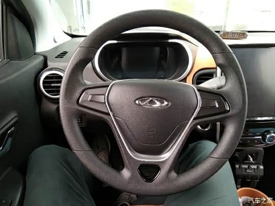

改之前,没多功能按键,没真皮包裹。奇瑞这设计得脑残,没音量实体旋钮,我开车中想调节音量它居然要我触摸。我老婆有一次开车调音量就撞上马路牙子把轮胎都撞毁了,这样不行绝对的安全隐患。

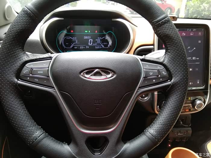

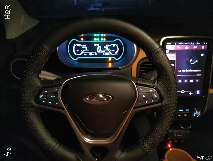

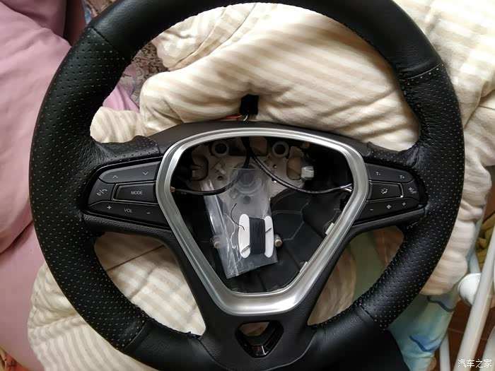

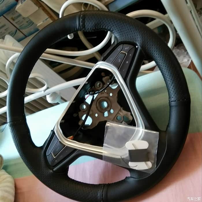

改了一半,拆下方向盘拿回家,缝上了真皮套,换上了多功能按键,就差接线了。话说拿着一个方向盘回家蛮搞笑的。

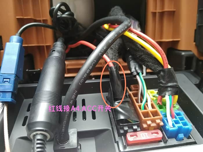

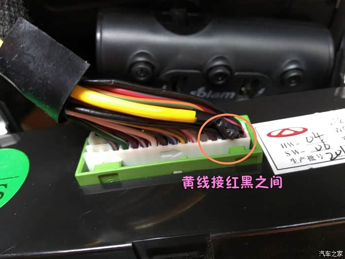

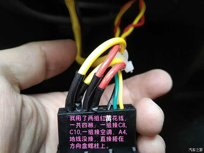

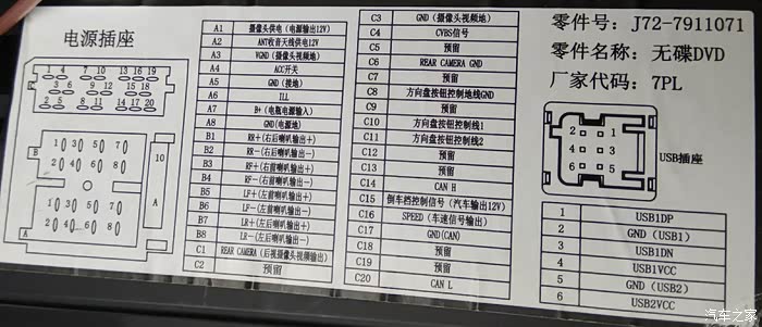

感谢@明天2014提供技术支持。昨天晚上我接线的时候一开始接的A7,A8来取电,一不小心短路可能把保险烧了。现在A7没电,中控屏不亮,暂时我从A4搭了根线去A7,中控能开了,但是没了记忆,中控每次开机都是收音机,时钟每次开机都是8点,乱套了。我看了保险盒里面保险丝都没断,不知道哪里烧了还是继电器坏了,有没有大神知道。求助!求助!
