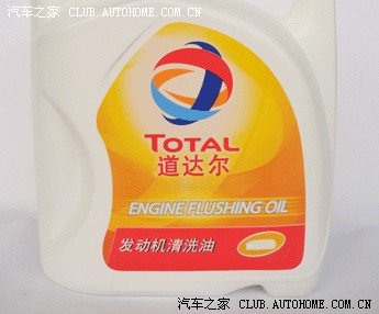

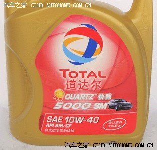

前天网购了道达尔金牌快驰5000SM合成油,深圳天气热,所以选择了10W-40,4L的138元,和一瓶道达尔发动机清洗油4L,45元.快递费15元,一共用了198元.昨天晚上弄去换机油工时费20元.上海弗列加机滤15元,换完以后真爽,声音轻了很多,推背感岗岗的.据小道消息说,新上市的道达尔金牌快驰5000和原道达尔快驰7000 是一样的油.

首先让发动机怠速三分钟,拧掉螺丝放机油,据师傅说还是放的更干净,用抽的方法,底壳的油泥清理不彻底.然后,拧上螺丝,把清洗油加入2L,  再次怠速5分钟,放掉清洗油.然后,把另一半清洗油全部加入,再次怠速3分钟.这样基本上就比较干净了.最后,把机滤拆下来,打开空压机,找一块毛巾捂着机油口,把风枪插入机油口吹上三分钟.好啦.把螺丝拧紧了.把油底壳上面擦拭干净,最后找一瓶子手喷漆对着螺丝喷几下.一是防锈,二是很容易发现是否漏油.
好啦,机滤要装上去,在机滤的黑色密封圈上均匀的抹上机油,有的人说直接倒满,也许两种方法都可以.然后用专用工具把机滤拧紧.这样就可以开始加机油了,据资料上说富康的机油容量是3.5L.不用想太多,首先加入3L机油.然后插钥匙着车,会看到机油灯亮起,十秒钟左右就熄灭了,然后检查机油尺,机油的位置应该在两个缺口中间了,其实这样也可以了.为了保险起见,我们要把机油加到第二个缺口的位置.所以,要一边加机油,一边检查机油尺.刚好加到3.5升时,机油位置就到了第二个缺口.
最后是检查是否漏机油,有两个地方,分别是机滤和油底壳螺丝.检查方法是,把车在原地怠速5-10分钟,或者直接开车出去跑一圈再回来.将车升起来,看看机滤位置有没有渗油,小心一点,机滤很烫手.然后再看螺丝位置有没有渗油.由于安装螺丝时喷过漆,很明显就能看出来.
如果没有什么问题就上路去跑一圈吧.一档到五档,细细的听,缓缓的给油.你会发现声音小了,动力大了.
