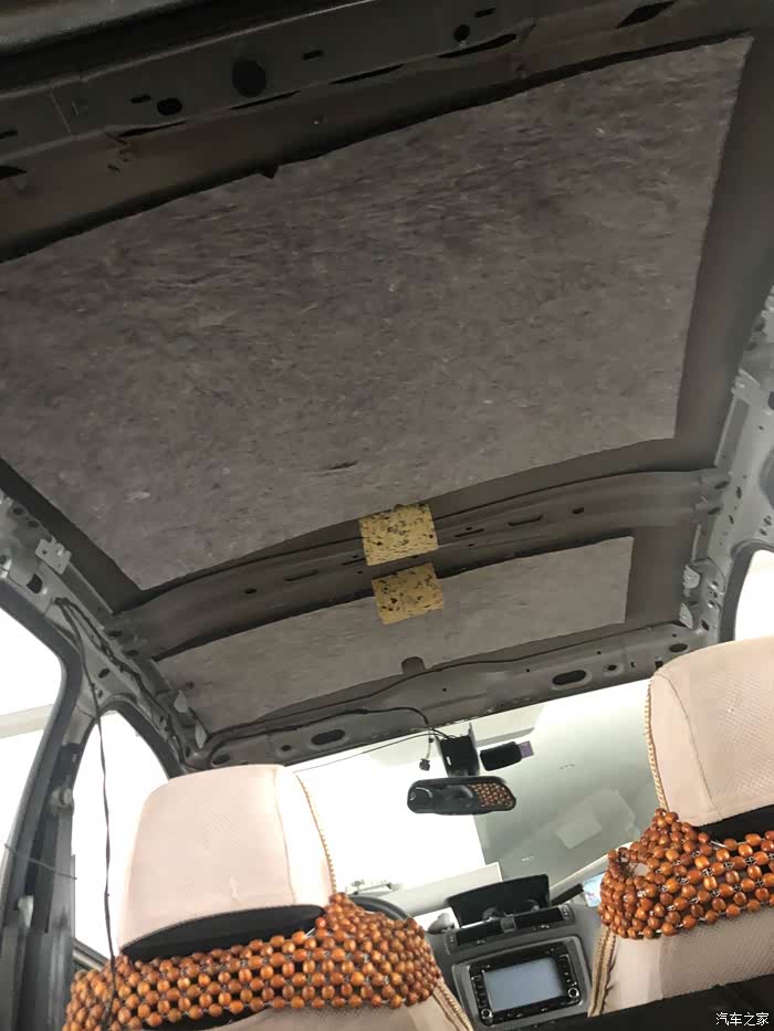

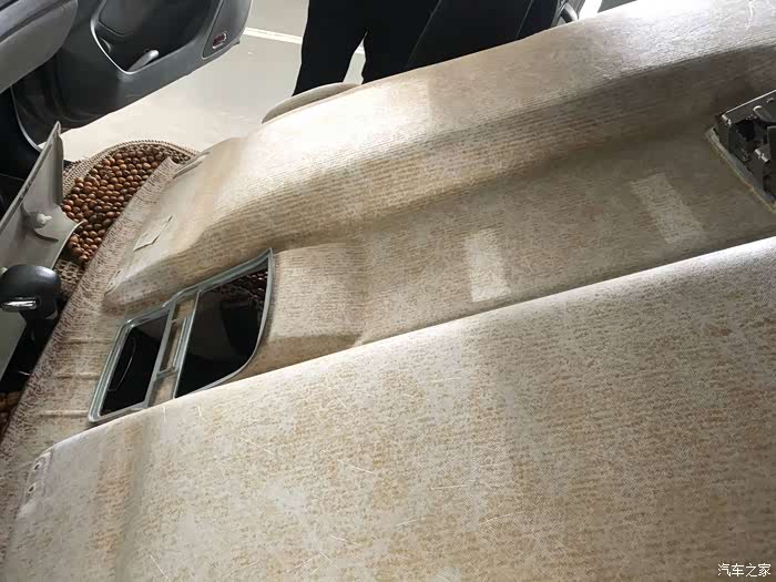

8年老车了,一直用的挺好,但是架不住岁月的摧残,顶棚布终于开始脱落了。这台车目前老爹在开,老爹和我说了2次了,再不解决我知道后果。。。。。。所以第一时间立刻马上解决而且是最有效的那种。
一,解决的方案
一、解决的方案

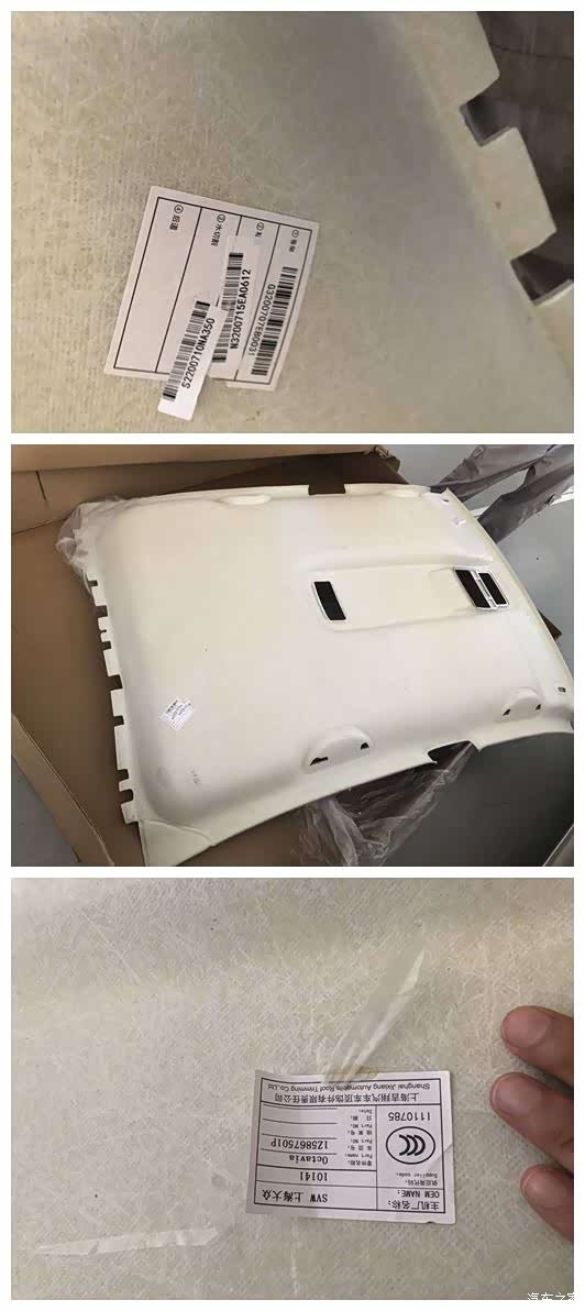

3是更换原厂顶棚总成,优点是原厂原味,最美的一定是最简单最干净的,
缺点是肉痛费钱。
我选择了第三种。材料费720,加人工费一起最后算下来1300。

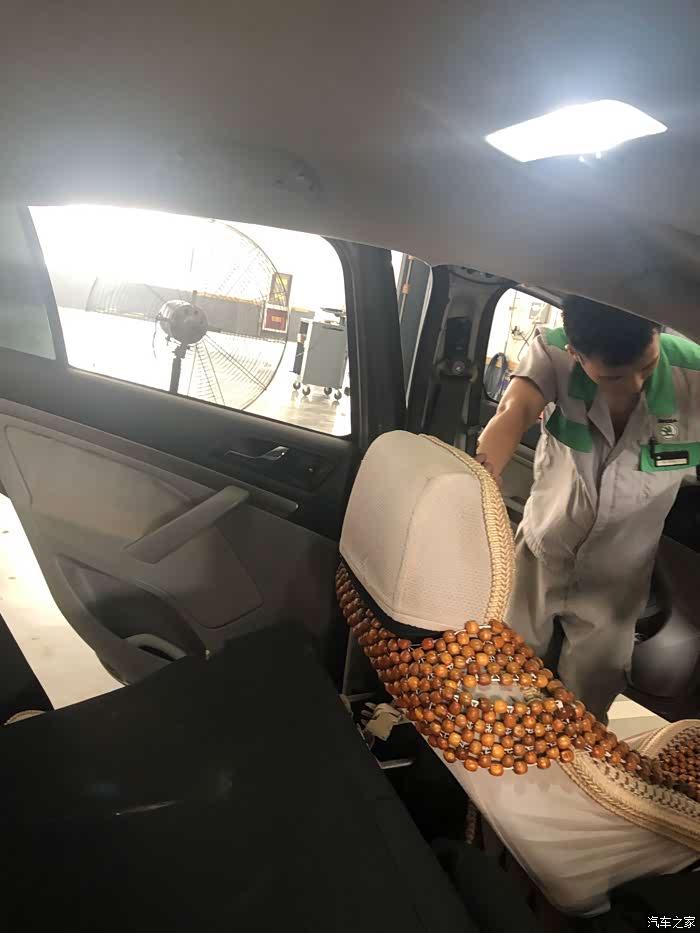

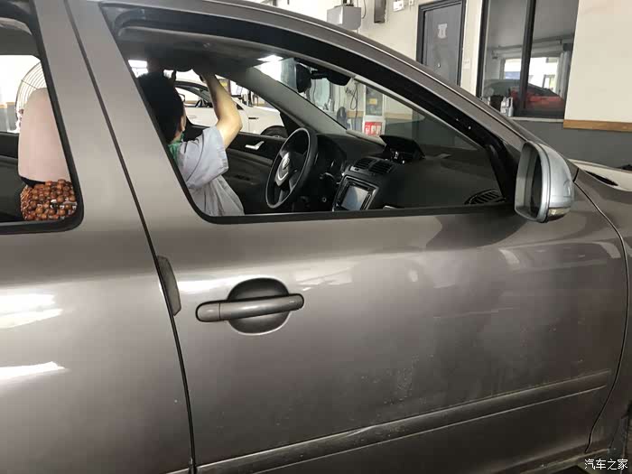

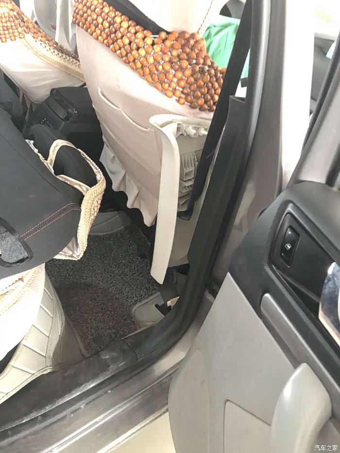

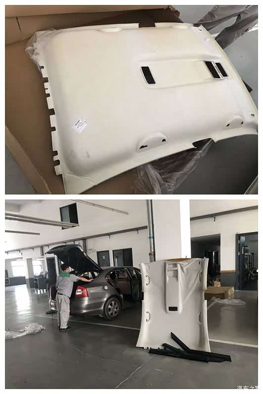

二,拆解的过程
二、拆解的过程

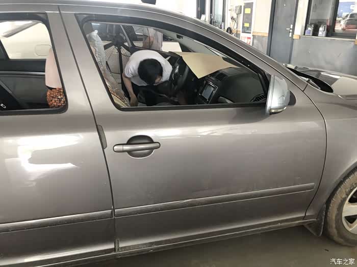

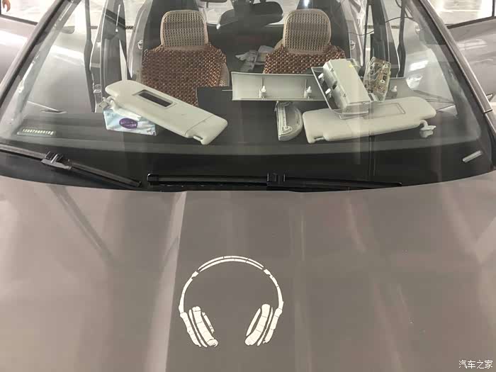

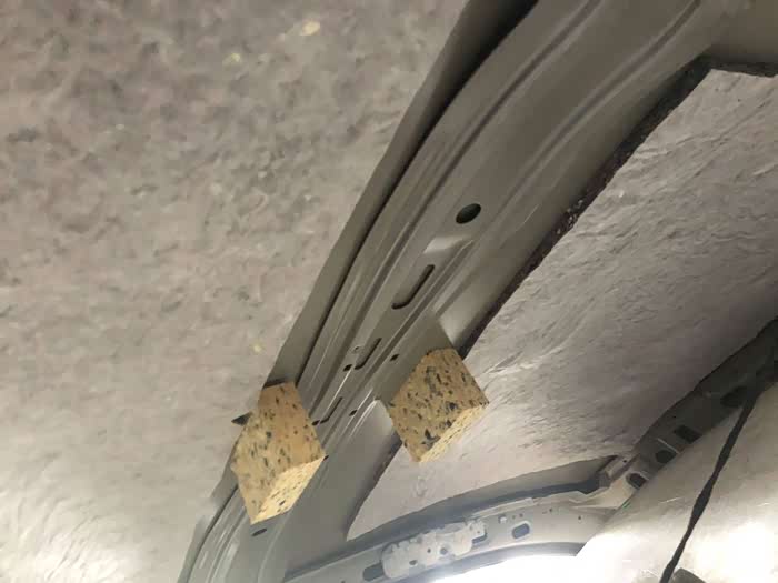

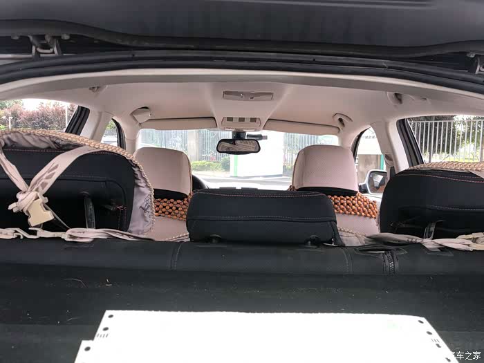

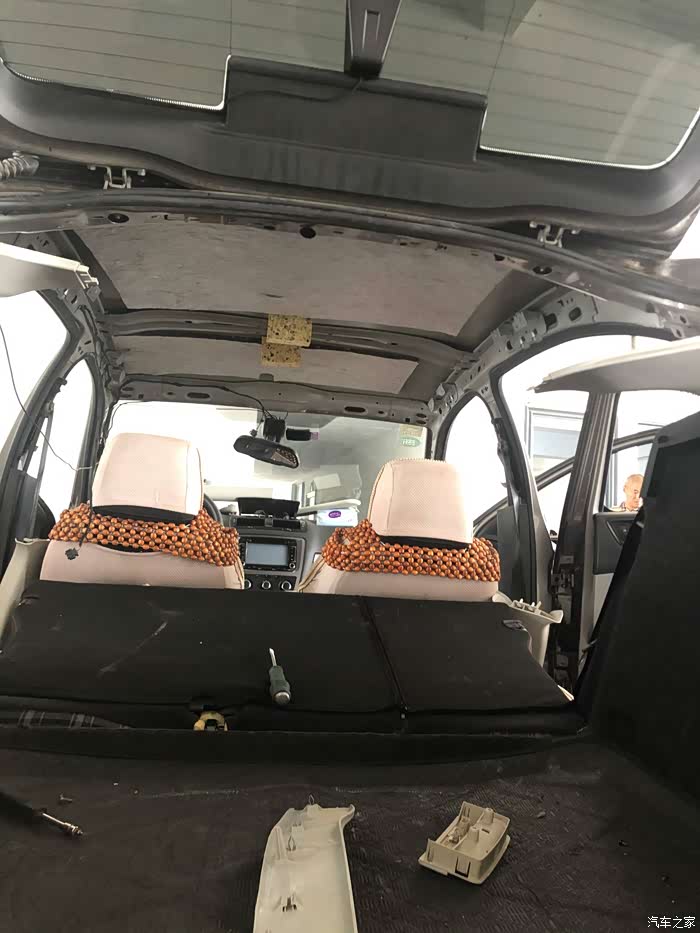

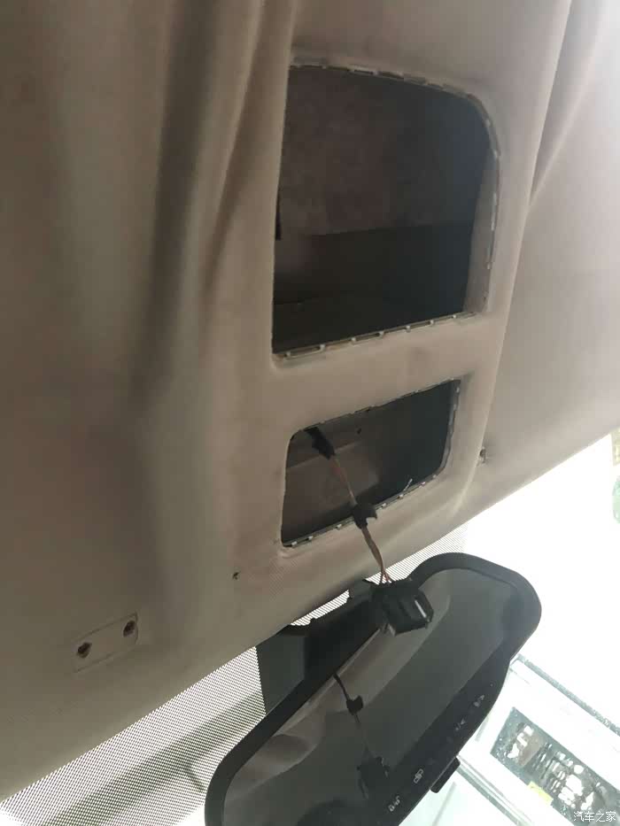

拆解很简单
拆除主副驾的挡光板,四门上的拉手,ABC柱,前后阅读灯。然后后排放倒,后备箱打开,顶棚拆下来后从后备箱抽出。
安装就是把拆解的过程倒放一遍。
师傅手脚太快了,过程照片拍的不多。
拆解很简单
安装就是把拆解的过程倒放一遍。
师傅手脚太快了,过程照片拍的不多。

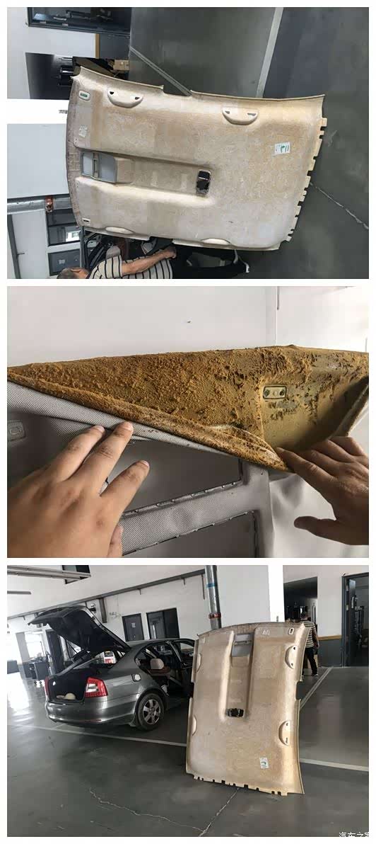

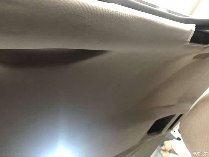

三,脱落的原因
三、脱落的原因
我总结下顶棚脱落的原因:

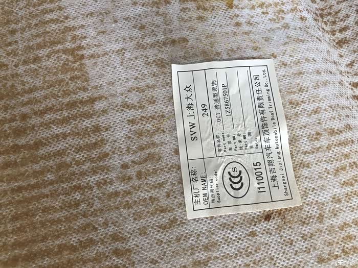

1,停车环境不好,经常停在太阳底下暴晒。夏天回家开着空调,车内温度舒爽宜人,车外闷热,温度差导致顶棚和布之间的胶水老化,顶棚布邋遢脱落;
2,车子年限长了,顶棚和布之间的胶水老化脱落了;
3,我近两年经常用泡沫清洗剂清洗顶棚,导致和顶棚胶水产生了化学反应,胶水失效顶棚布脱落。
如果要避免顶棚布脱落,可以参考下我写的三点脱落原因。
我总结下顶棚脱落的原因:

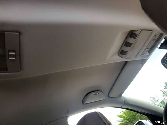

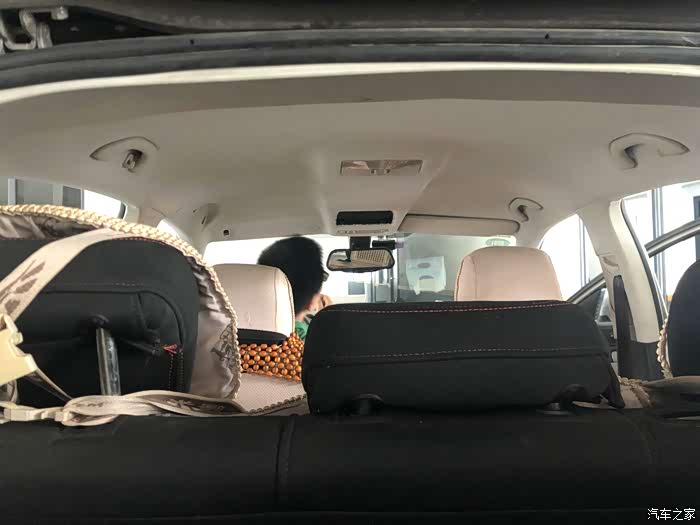

四,最终的效果
四,最终的效果

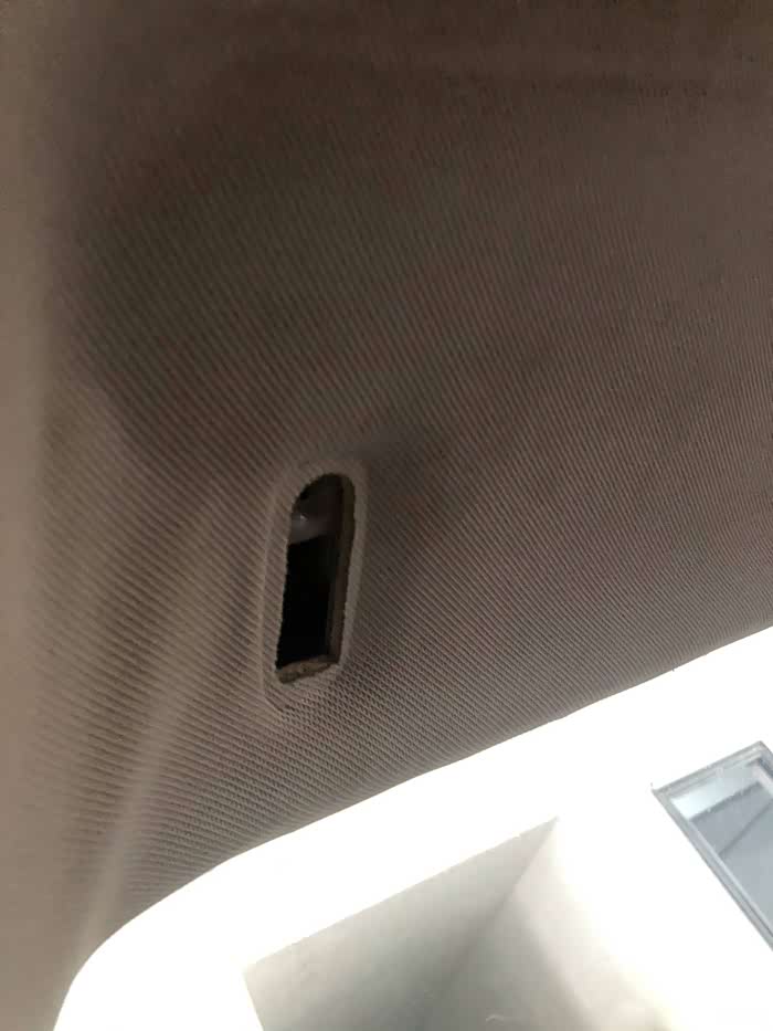

效果看图吧哈哈哈哈,抬头望着新的顶棚,仿佛回到了八年前刚买车的年纪,
年轻真好,那年我26岁。
年轻真好,那年我26岁。
