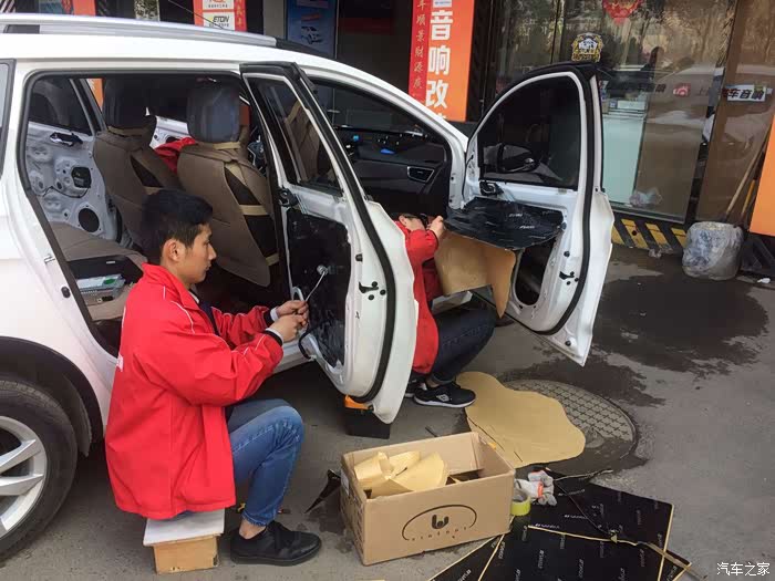

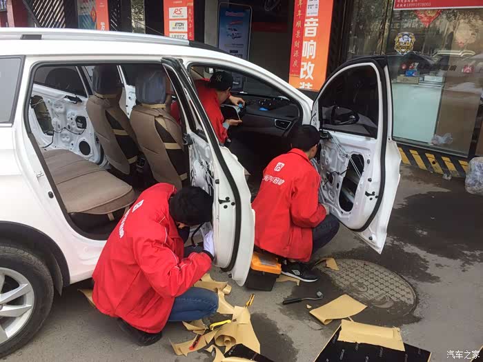

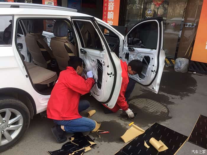

一、拆门做隔音

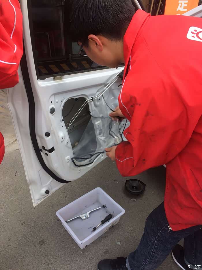

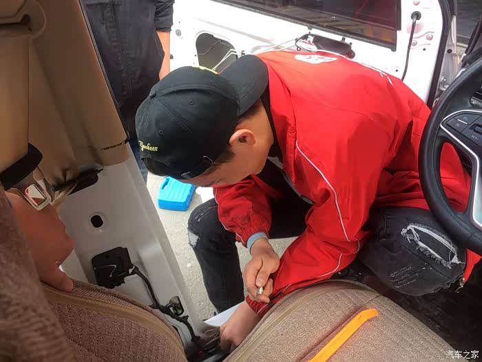

开始拆车门
开始拆车门

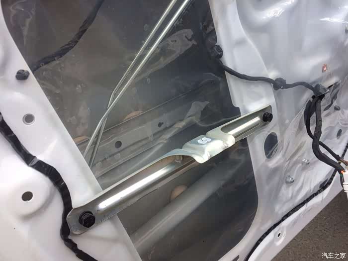

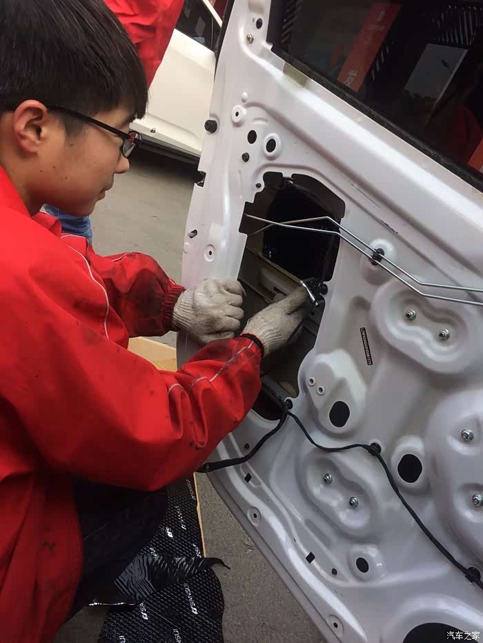

塑料膜里面是车门防撞梁和加强筋,还可以,对得起车价
撕掉原车塑料膜

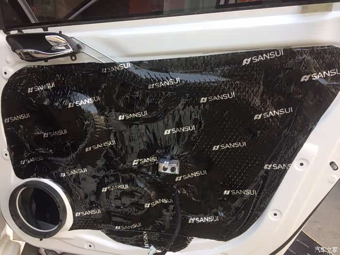

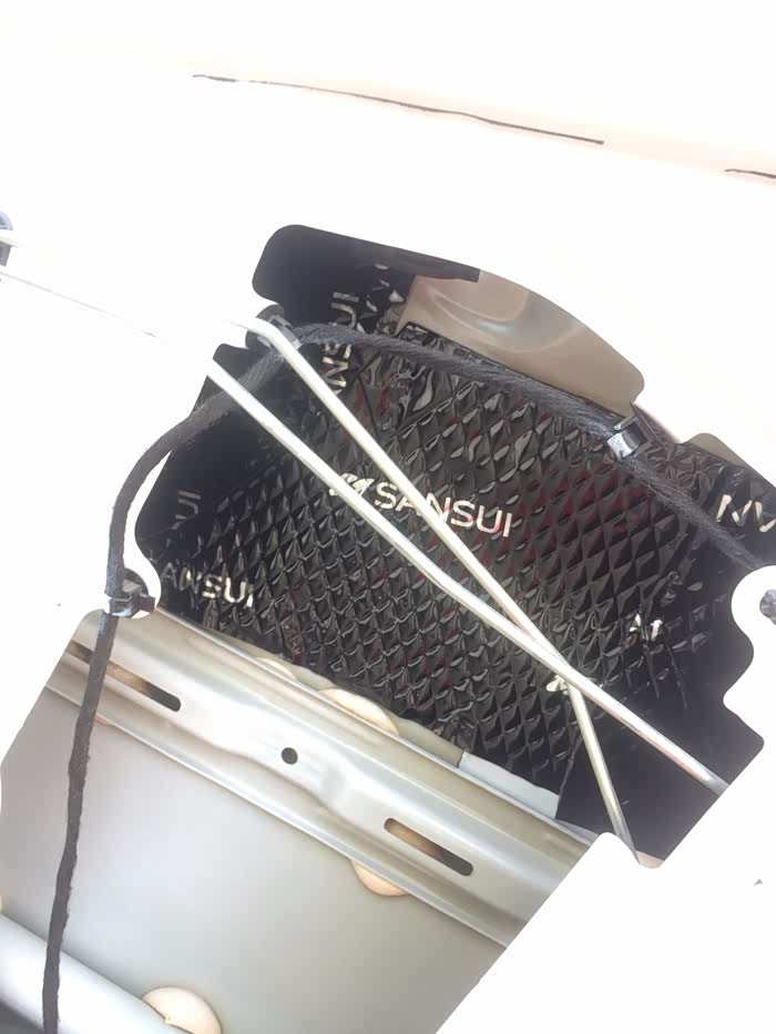

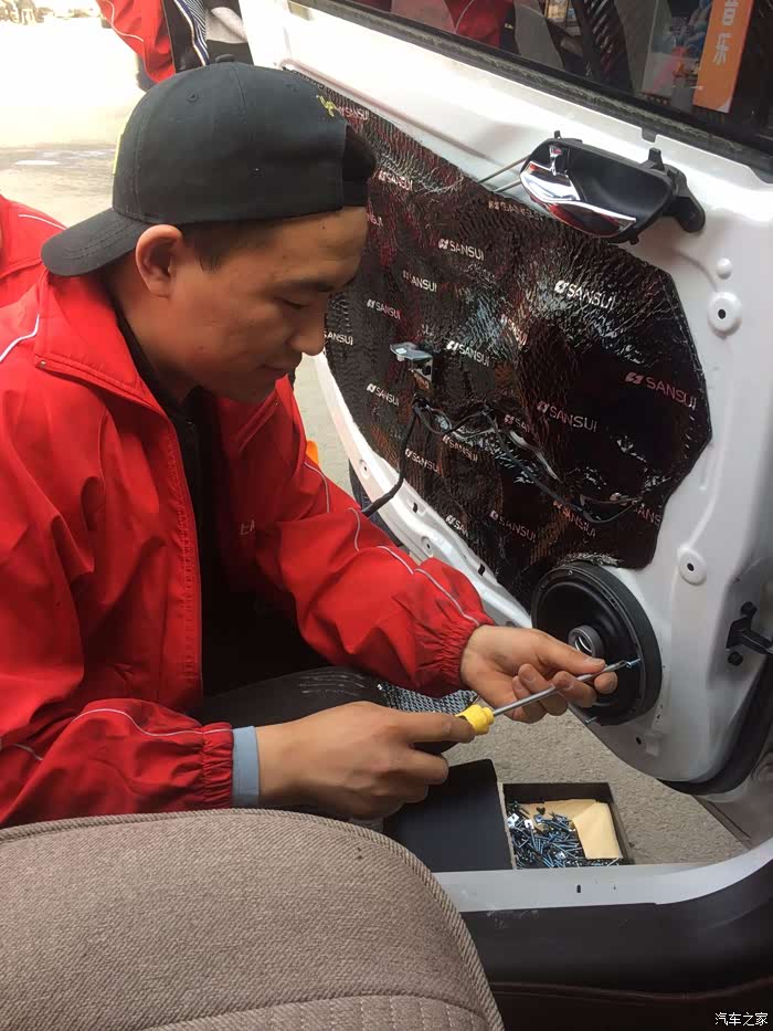

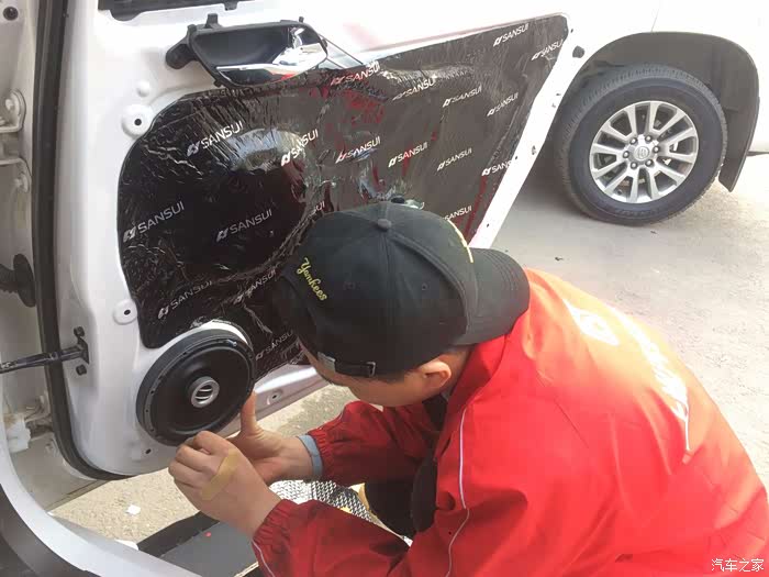

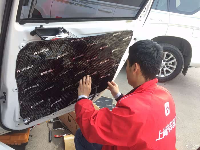

贴车门内层隔音止震板
贴车门内层隔音止震板

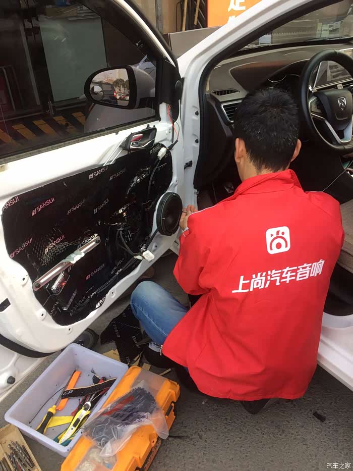

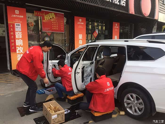

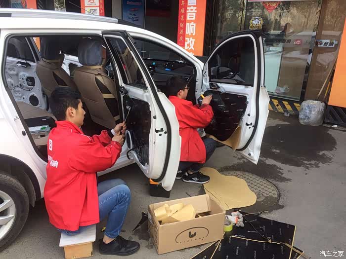

前后门同时开工,店里讲求质量和效率两手抓

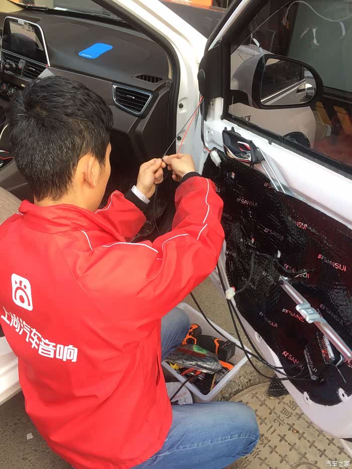

车里还有一个人负责从主机往两个后门走线

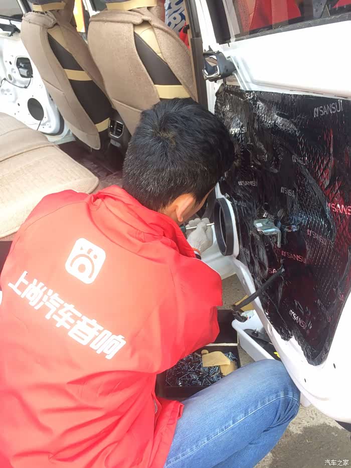

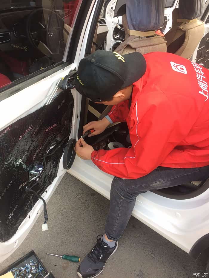

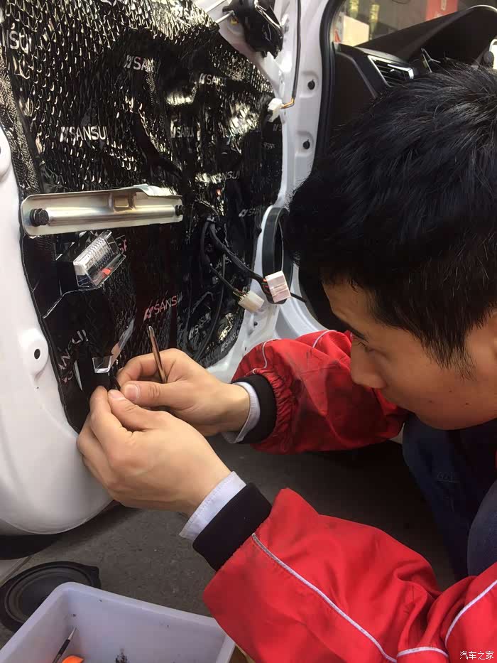

贴上车门外侧隔音止震板
右侧两扇门快好了,做好隔音,等待安装新喇叭
换到左侧继续
还是前后同时进行

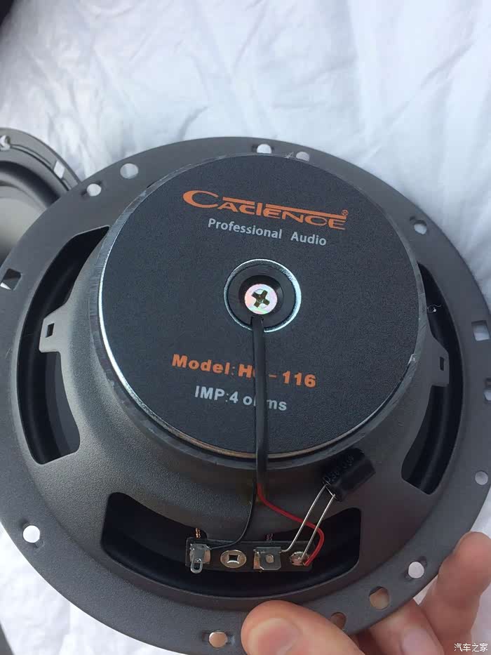

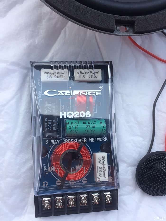

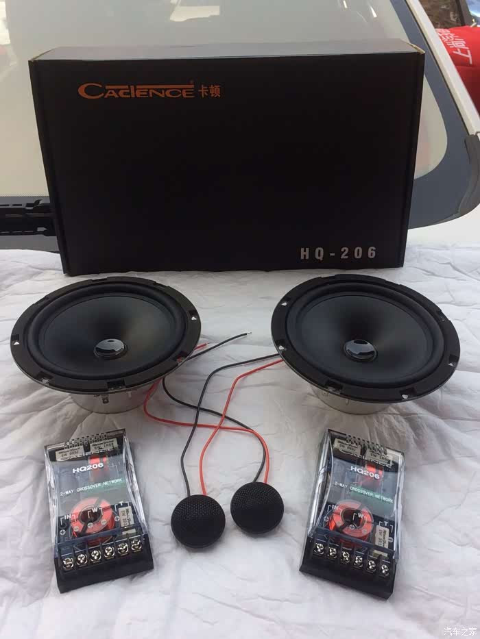

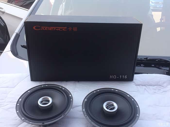

二、Cactenoe卡顿-来自美国的专业汽车音响

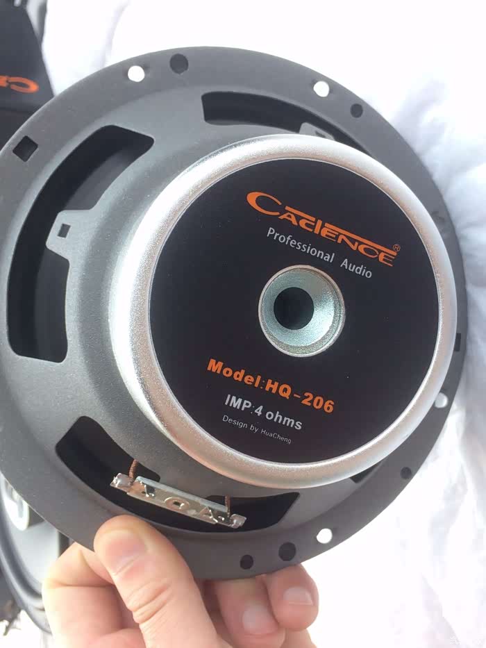

右侧-后门同轴HQ-116套装,左侧-前门HQ-206套装
前门套装
后门同轴套装

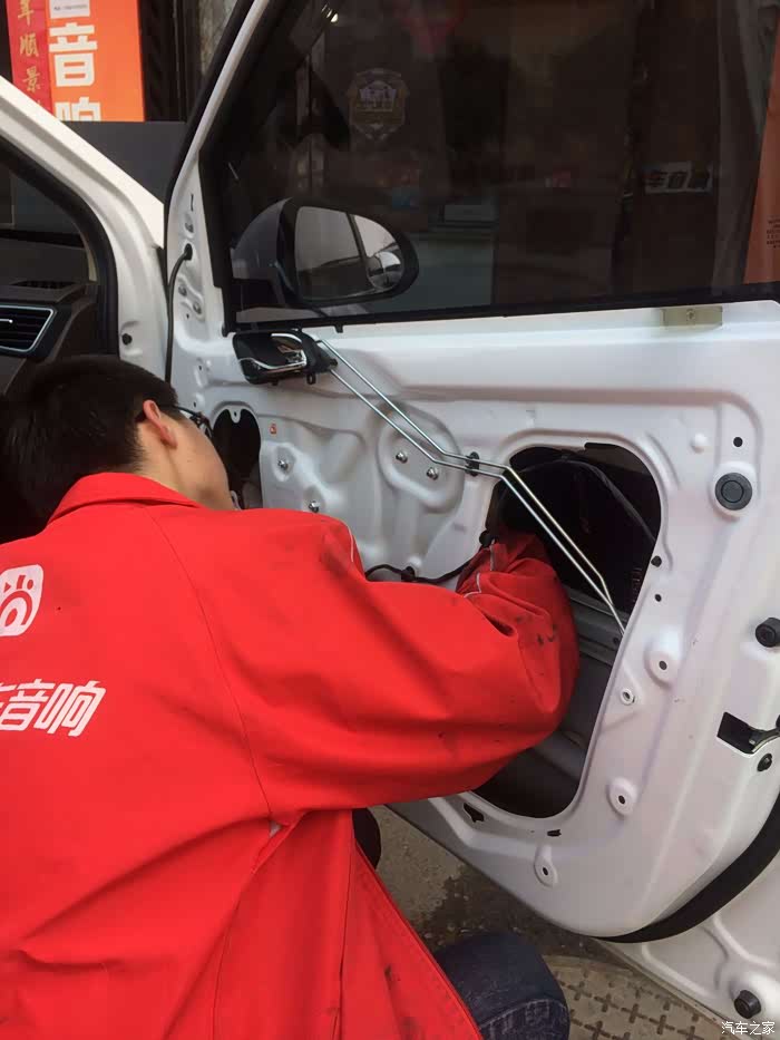

三、后门走线、接高音头

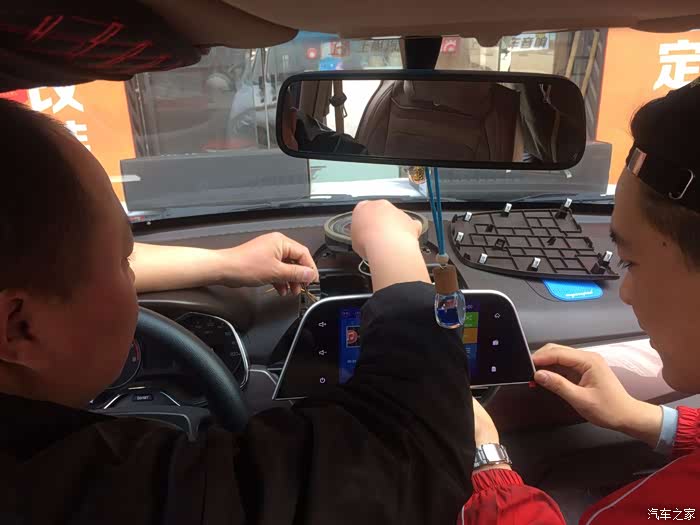

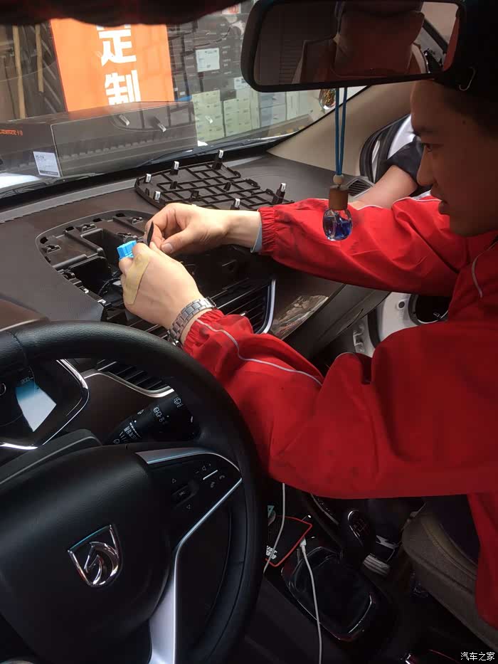

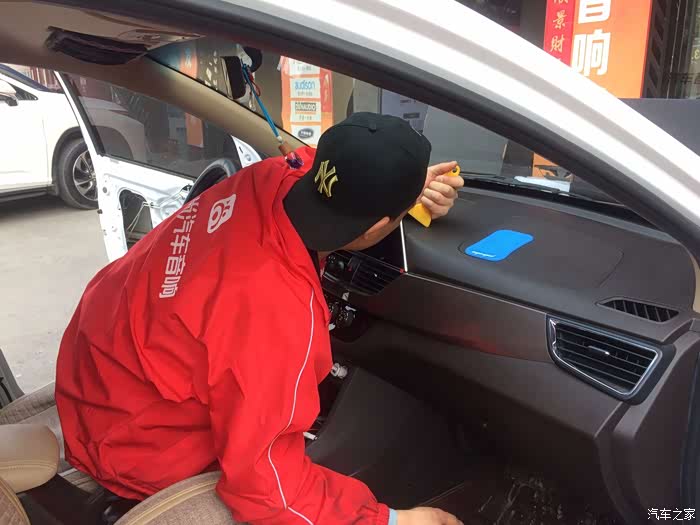

各种拆饰板,只为给后门喇叭走线
拆中控饰板,主机接线
缝隙小,位置刁,不太好拆

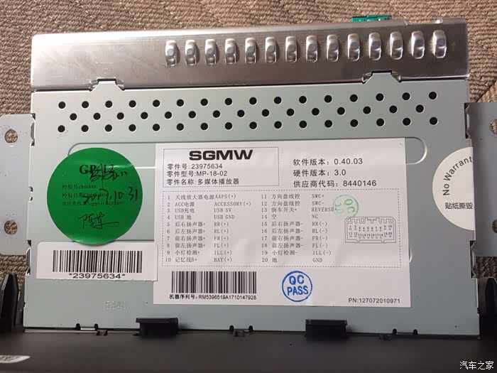

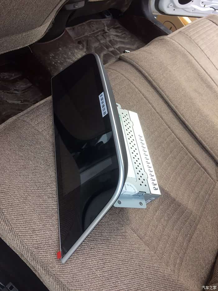

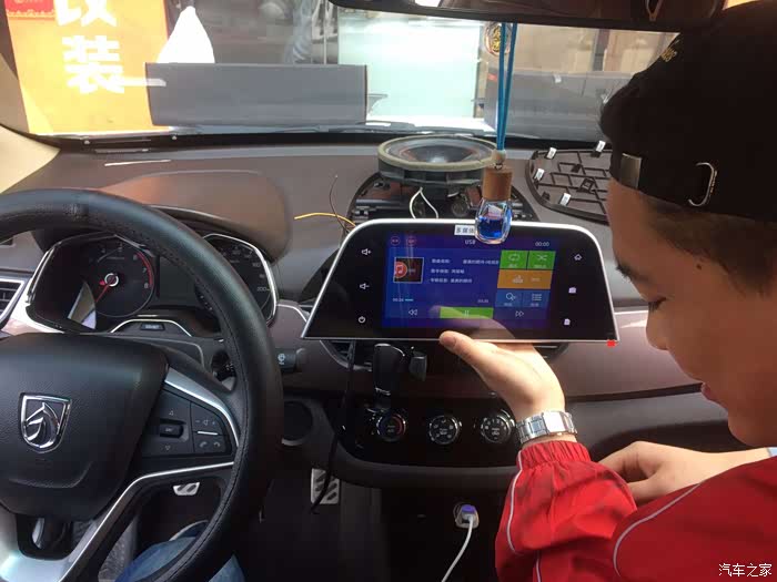

拆下来的主机,和大屏连在一起的
原厂主机,无需更换

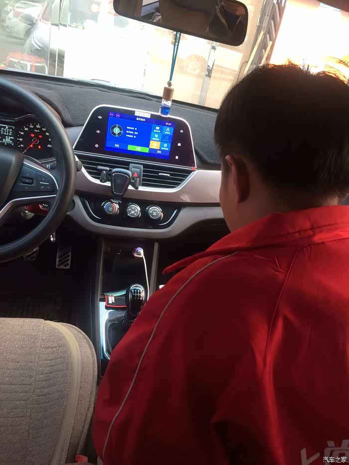

接线是否成功,开机试一试
妥妥的,没问题

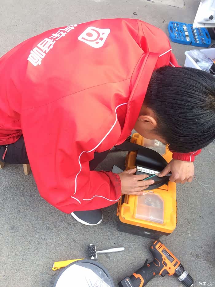

安装喇叭底座
处理接头,干活还是很细心的,为了走线规整,小师傅把手都划破了,给你点赞

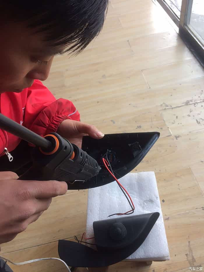

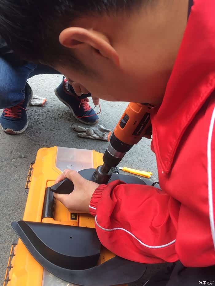

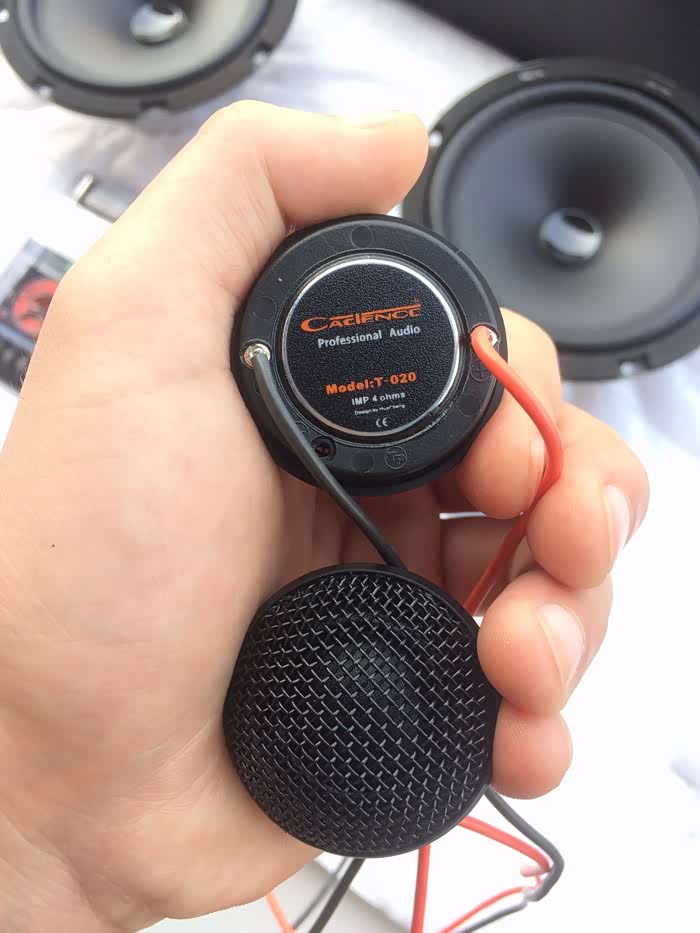

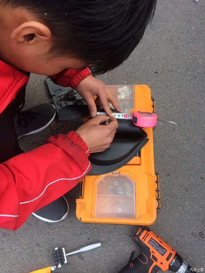

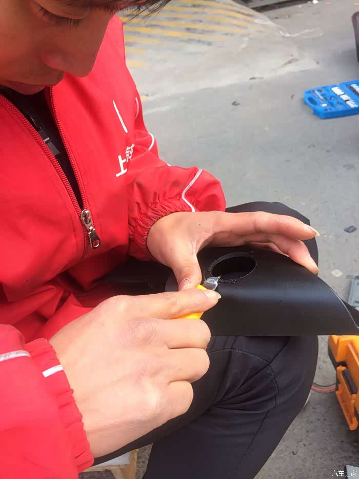

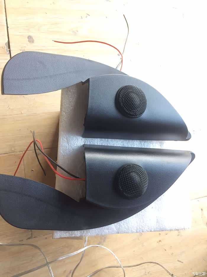

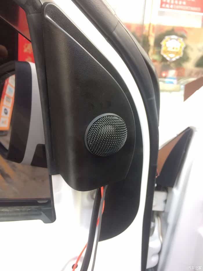

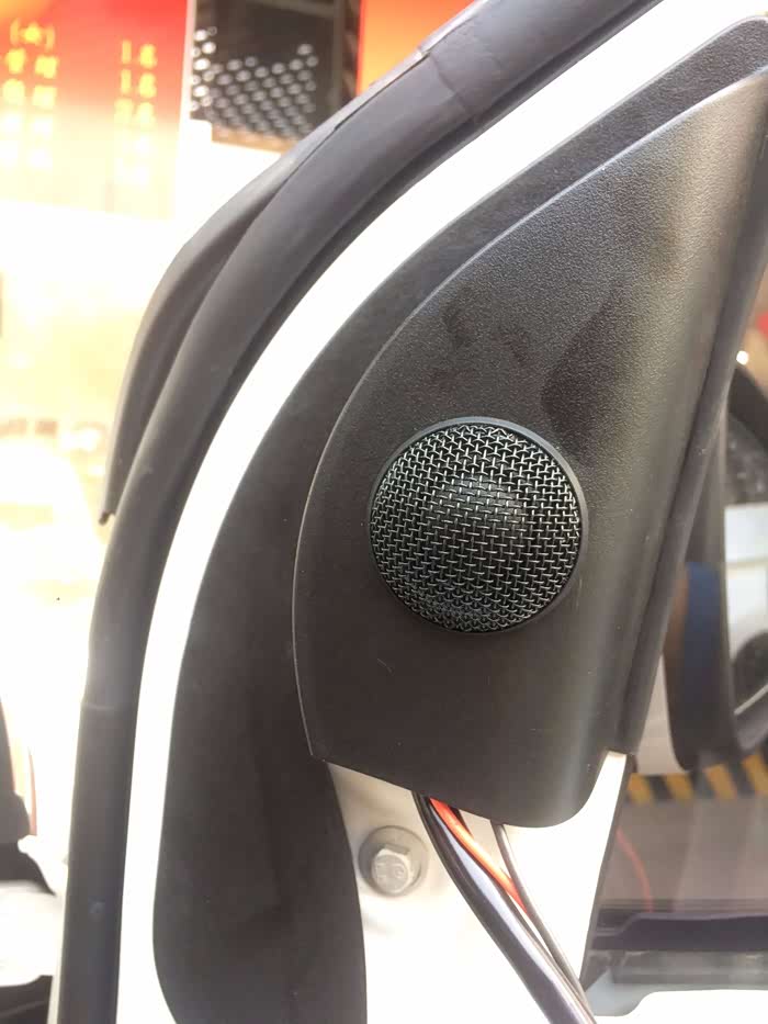

上尚经理亲自上阵,安装高音头。在原车装饰罩上卡位置,打高音孔
用尺子卡,要求两边位置对称

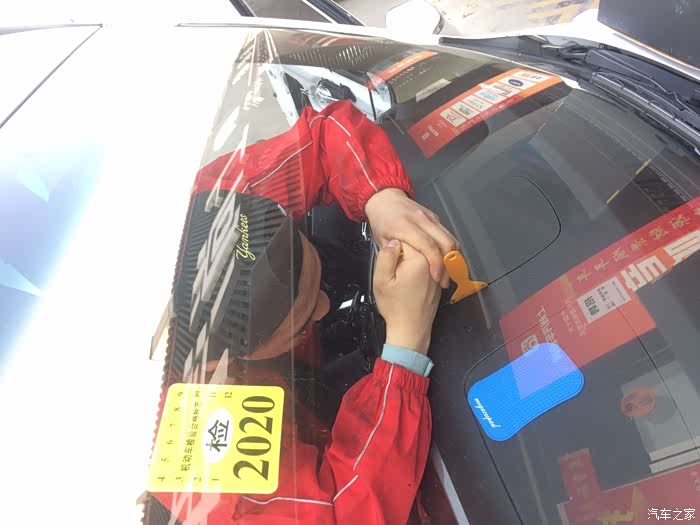

高音头用热熔胶固定,非常牢靠
两个高音安装完成
左侧高音效果
右侧高音效果

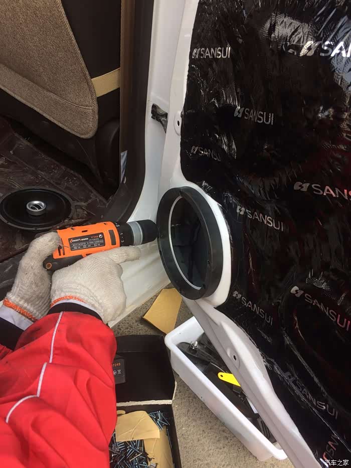

四、安装
安装喇叭底座
半成品
看这认真负责的小眼神,这就是我信任上尚的理由!
左前门喇叭到位!
左后门喇叭到位!
右前门安装中
右后门到位!
试音,完美!
