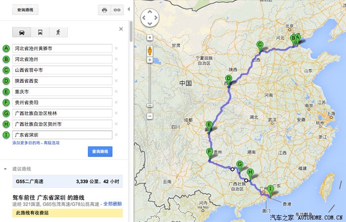

接车路线:本来约定10人一起提车,由于种种原因升官的老9,忙孩子终身大事的老白哥,其他4哥兄弟推迟的推迟,出差的出差都提不了车,于是最后只剩下我们4个一起提车,吕哥本地黄骅最便利,舜禹山东也很近,我和小马哥最远一个四川一个贵州,但是正好都是西南可以同路,于是这2车返回西南成行。因为跨越春节,先是从河北接车到老家贵阳,节后在贵阳续临牌,然后再将车开回深圳上牌。

高速费:沧州-晋中-临汾-西安-柞水-安康-重庆-遵义-贵阳 高速 2300公里 1011块
                贵州-都匀高速 110公里 70块
                都匀-丹寨-三都-榕江-从江-龙胜-桂林-阳朔-平乐-钟山-贺州 800 公里国道 5块
                广西贺州-2广高速-广三高速-莞佛高速-龙大高速 460公里 213块
                其余节日期间高速路免费

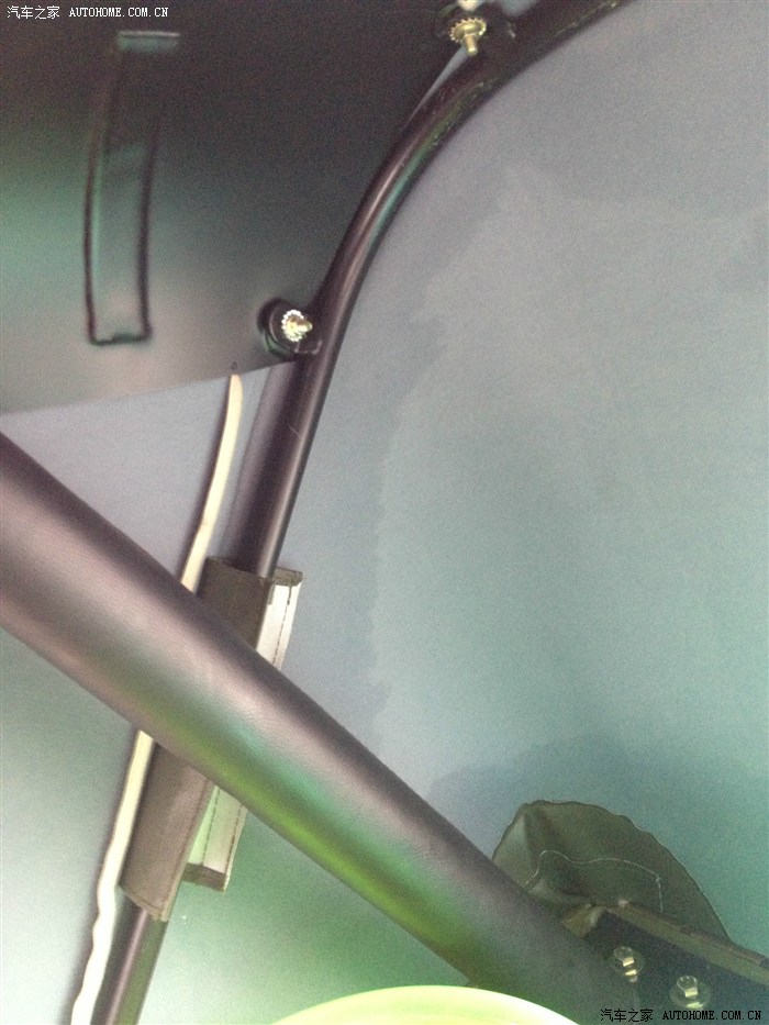

    三角门密封性不好,到贵阳2300公里高速都是在北方行使,腊月天冷的厉害,暖风机基本无用,两只脚简直就是冰块,头顶、脸旁边有冷风钻进来,出发前装备没带齐,带一了一堆工具忘记带防风等装备, 后来实在受不了,秋裤当围脖,秋衣当头罩

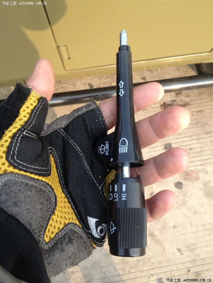

    转向灯杆一拔就出来(不过按上去还能用

车前门两侧缝隙漏雨,雨顺着车头尖角处往下渗漏,通过调整车窗向内外倾斜度有所好转。车尾,VJ蓬的接缝没有做防雨处理,雨水沿着针孔渗漏(奇怪的是另外一侧又不漏,奇葩吧):

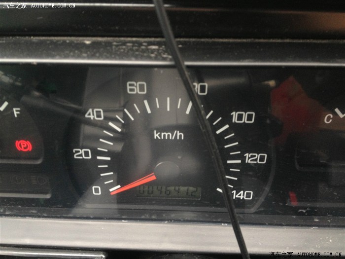

                 水温表不正确,偏高,关闭发动机后再打开和关闭前不一致,回头检查一下仪表。
