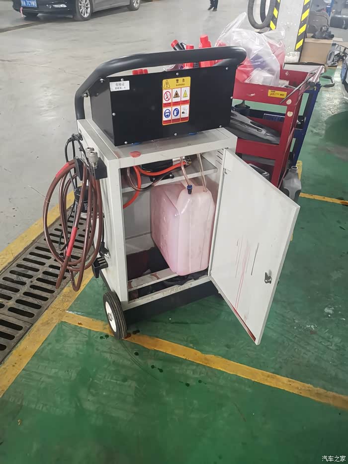

后端已经链接在交换机上了,只等加注波箱油了
本次使用的交换机设备
换油前一定要将交换机里的其它油全部清空再才能开始加注新的波箱油
开始加注波箱油,本次交换机换油需要一次加注12升油哟
波箱油添加完毕后直接开启交换机开始循环更换波箱油,很直观的能看到右边的循环出来的油颜色近乎黑色,新的波箱油就很透亮透亮的………
已经跟换了一大半了,再看看右边的旧油已经好了很多了哟
