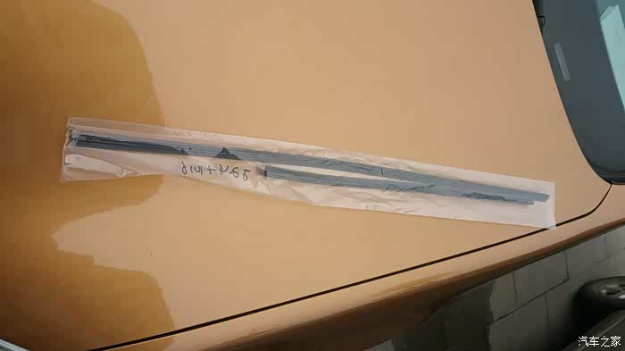

马云商店,9块9一对

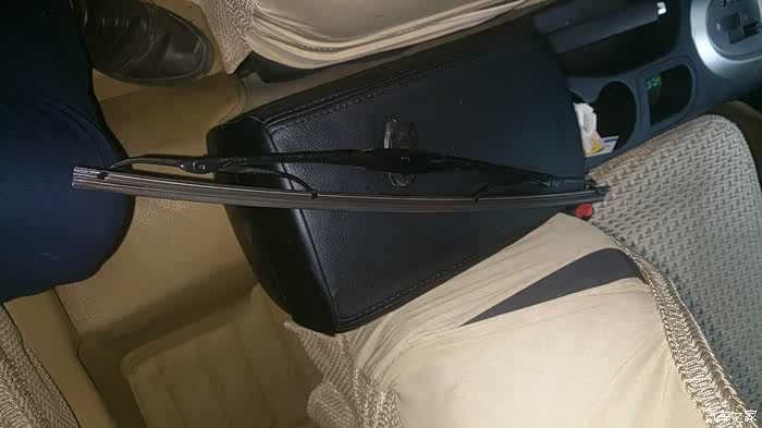

拆下这个雨刮器我都费了半天时间,拆的时候忘记拍照了,逍友们可以慢慢琢磨,不是很难拆

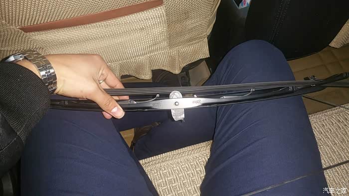

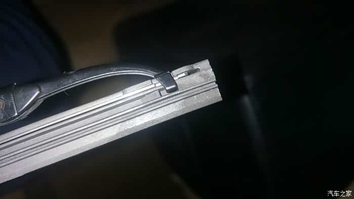

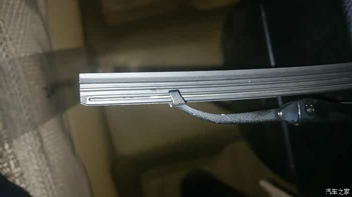

雨刮器胶条只有一头是固定的,把固定的这头有起子撬开一点点就好了,再动另一头把雨刮胶条抽出来

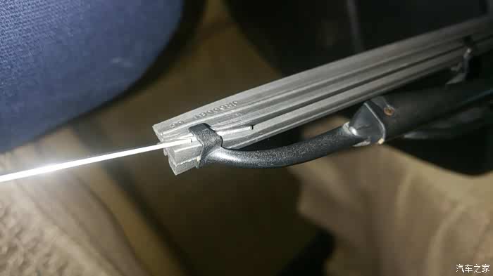

取出旧的胶条

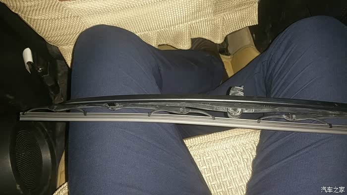

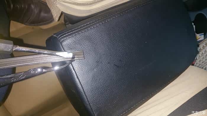

抽出久的胶条,再装上新的胶条,
注意这有个小技巧,一定先装好胶条后,再装2根钢条,这样就容易得多

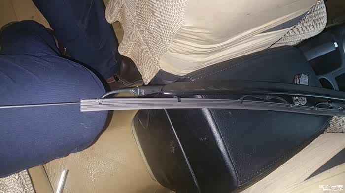

先装好胶条后,再装2根钢条

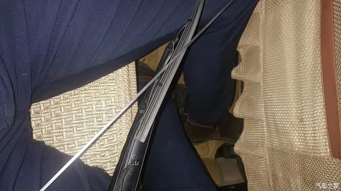

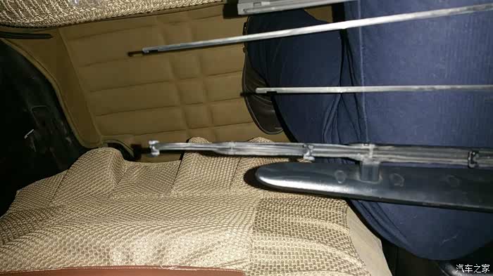

2根钢条
装好胶条后,钢条再从这里推进去,一定注意不要装错边了
再装另外一边钢条

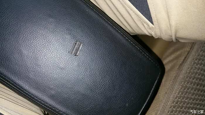

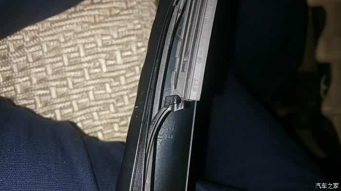

都装好后,把固定了一头压回原位(楼主没带钳子就牙齿咬归位的,呵呵是不是不讲卫生,所以要记得带个钳子哦)。这样有骨胶条就固定好了,可以安装回车上去了
安装完毕,外面下着雨,我的心.......
还有个瑕疵,就是副驾驶那边的胶条比原装的长了大概2公分,要剪掉,而且马云商店的貌似都是这样的,希望厂家改进啊
安装完后下雨了,就试用了一下,真了刮得很干净哟
