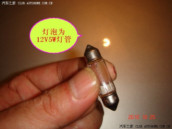

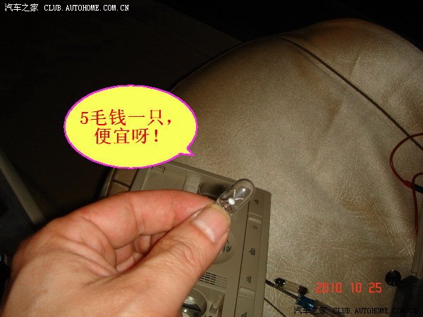

        其实灯泡都很便宜的,一般汽车配件商店都有卖的,贵一点的比如近光灯和远光灯,也不过几快钱一只,便宜点的比如行车灯电珠,也就人民币一元钱一只。可是如果你到4S店去换灯泡,那可是送肉上砧板,哈哈,宰你没商量,换一只远光灯至少得100多,就算是换一只车内阅读灯也起码得几十块,工时费贵呀!,自己动手吧,其实很简单的,只要肯动手,省下的都是油啊!

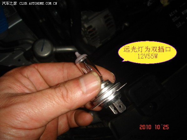

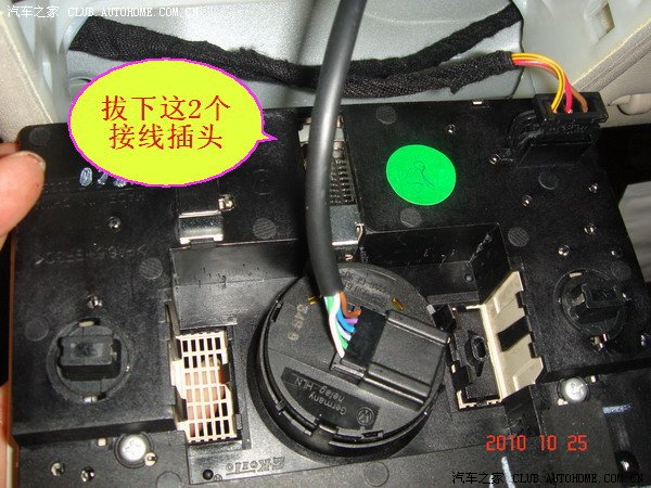

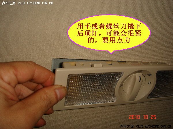

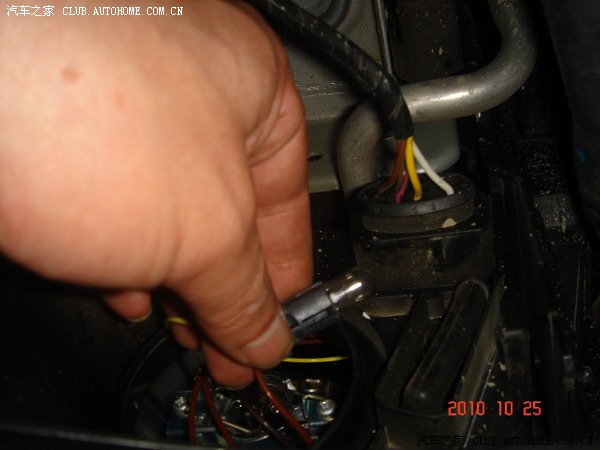

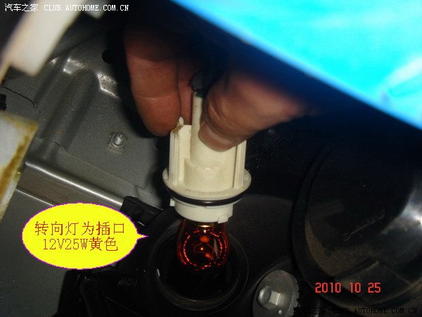

1、换远光灯、转向灯

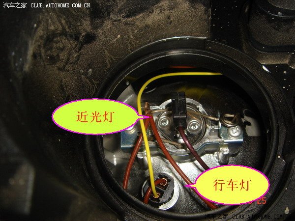

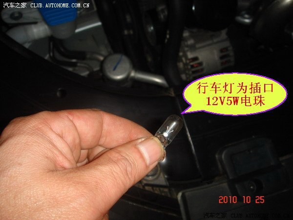

2、近光灯、行车灯

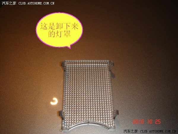

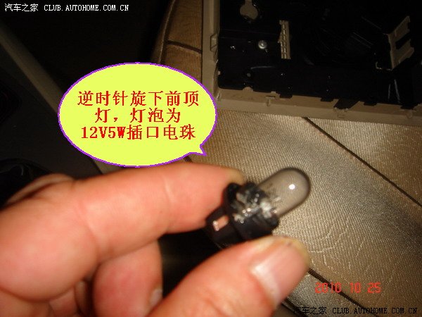

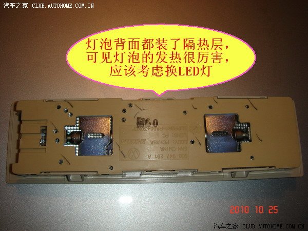

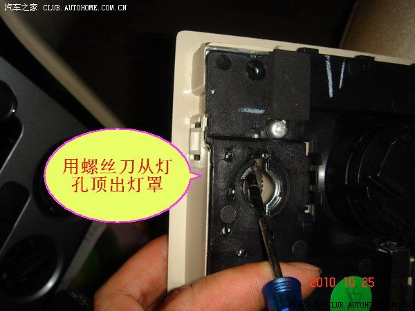

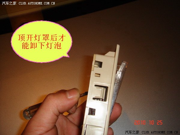

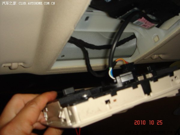

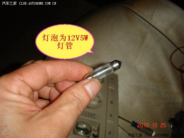

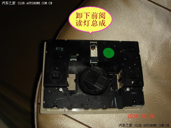

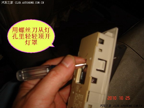

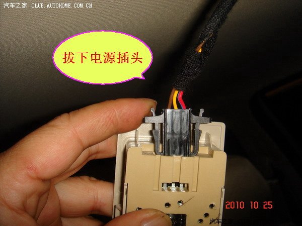

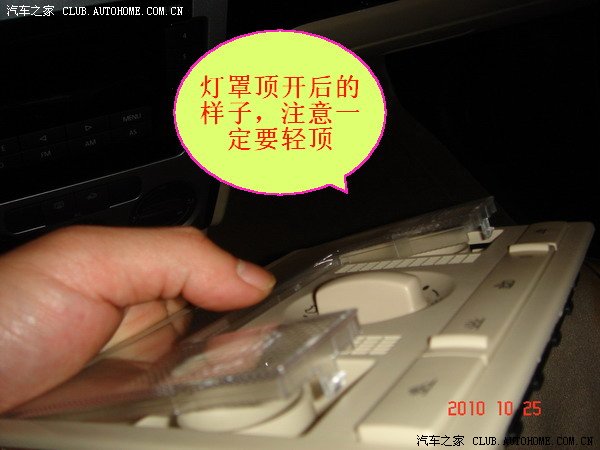

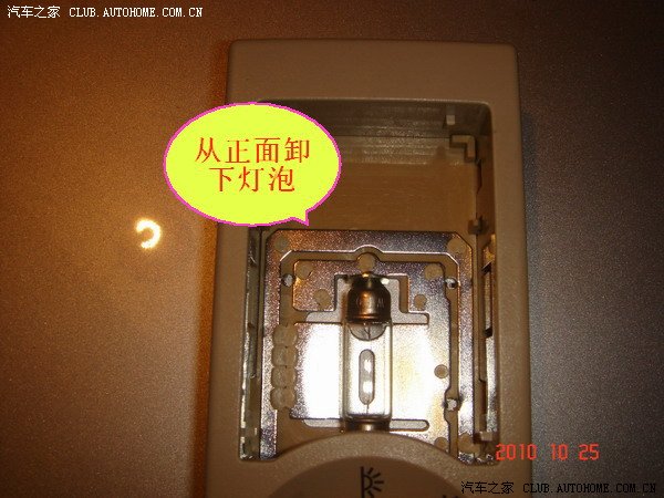

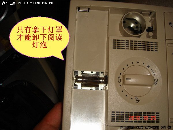

3、车内阅读灯、前顶灯

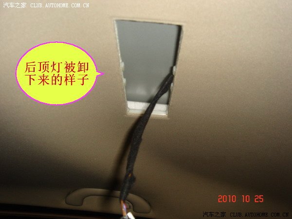

4、车内后顶灯

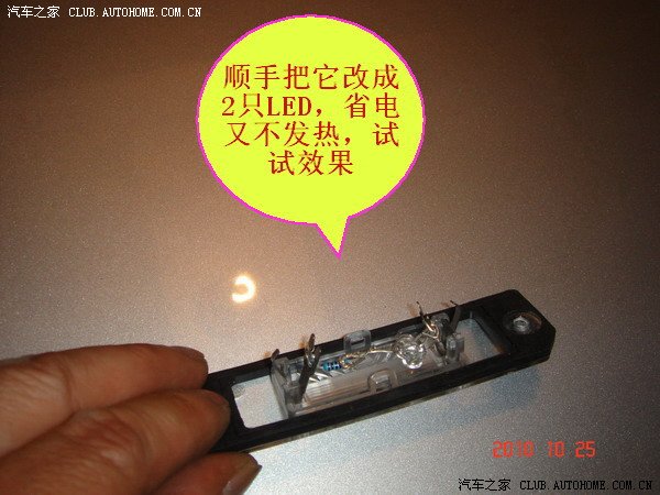

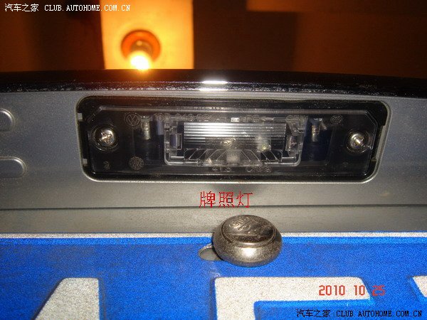

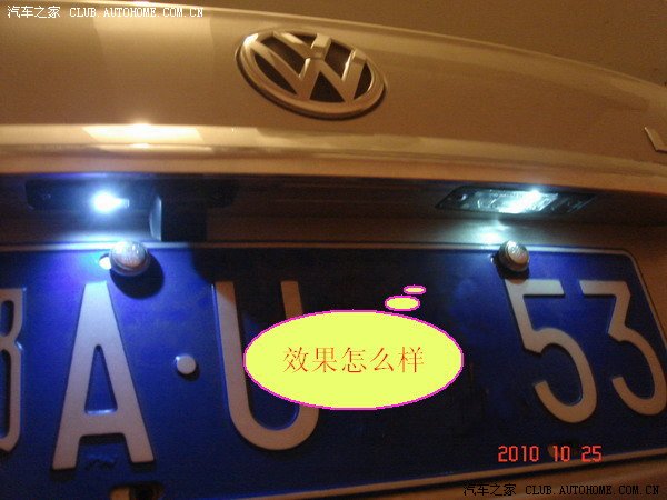

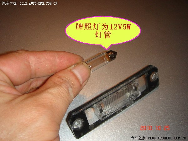

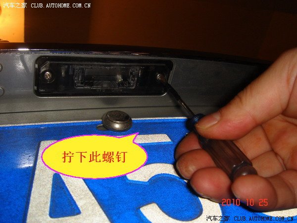

5、牌照灯
