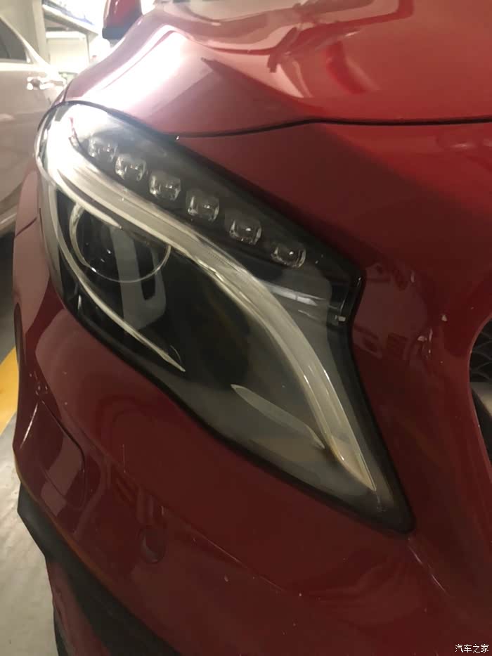

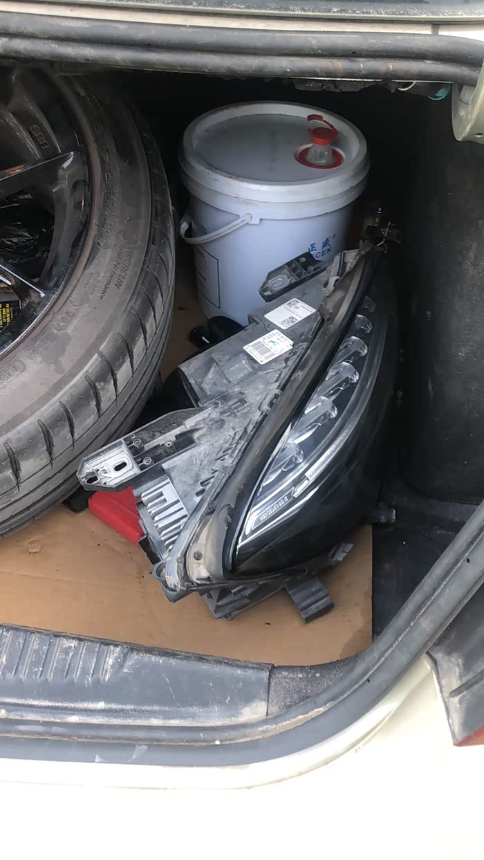

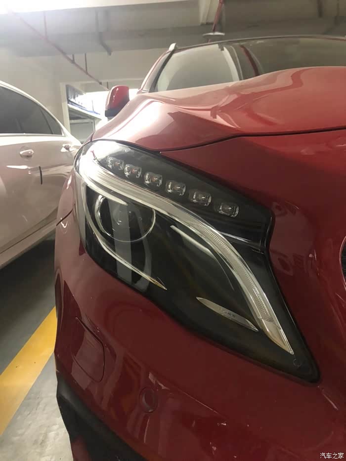

连降暴雨,路面到处积水,水估计是从大灯的排气孔倒灌进去的,导致大灯模块进水故障,然后第二天又和油罐车剐蹭,车子放4S钣金喷漆,大灯自己带回去修

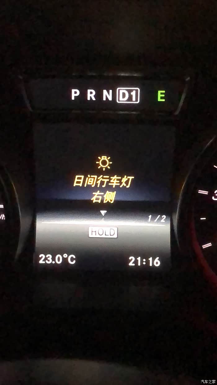

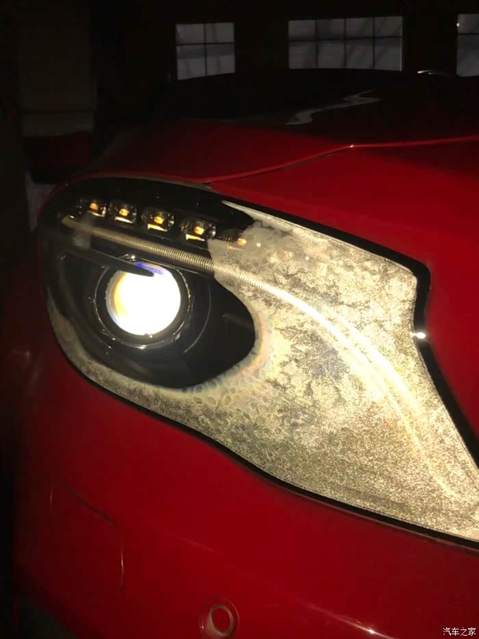

过了好几个积水坑之后,仪表报日间行车灯故障,我就知道模块进水了
大灯也起雾了

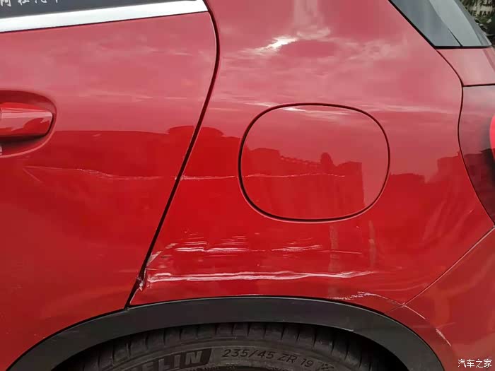

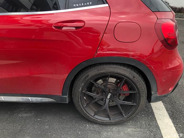

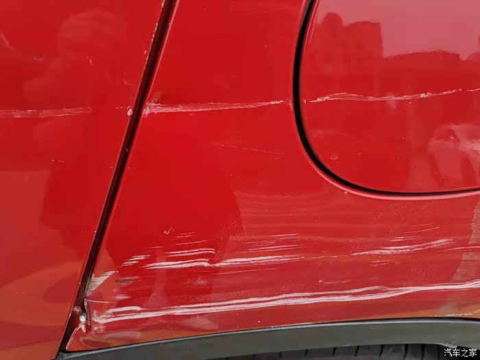

结果第二天和油罐车剐蹭了
不是特别严重

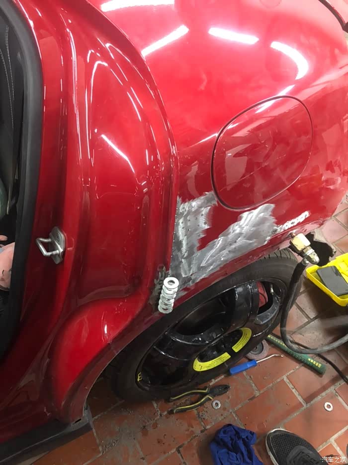

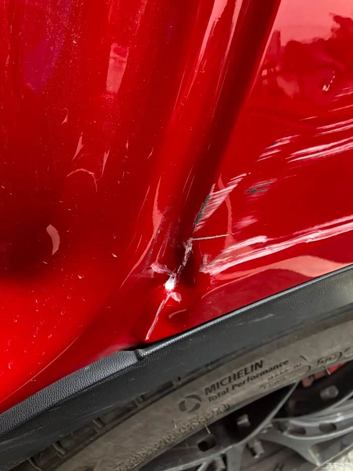

左后门,翼子板,油箱盖,保险杠,轮眉,轮毂这几个地方要修要换

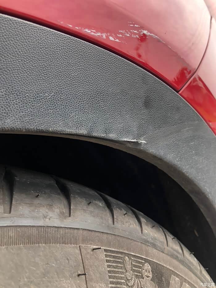

轮眉就刮破这么一点,但是要换新的
最严重的就是这里了,还好没有顶穿。可以钣金回来

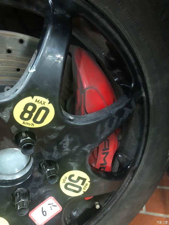

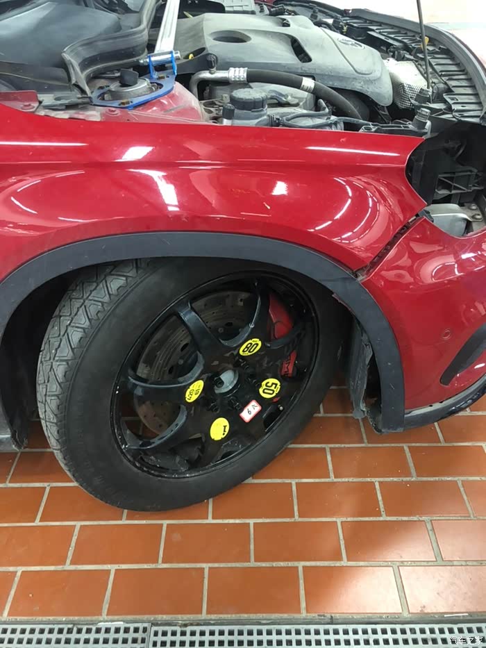

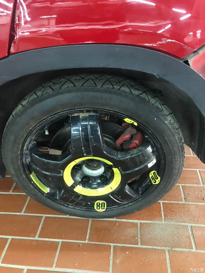

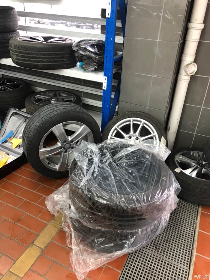

轮毂换上4S的备胎,拿去翻新
备胎居然能避开我的AMG大六刹车
这备胎不错,可以买一个放车里
还好只是划掉油漆,没有伤到铝本体

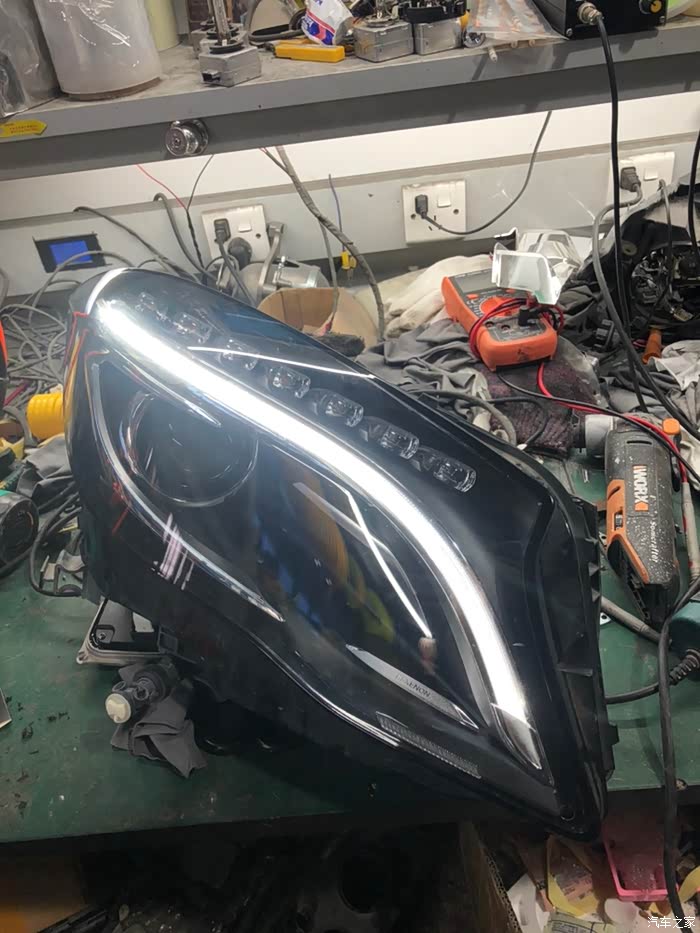

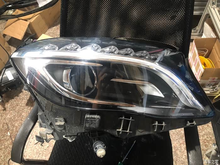

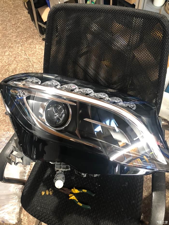

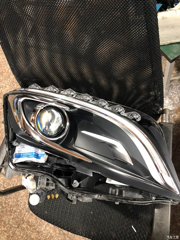

右边大灯也带回去自己修

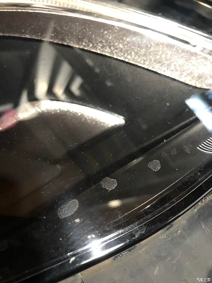

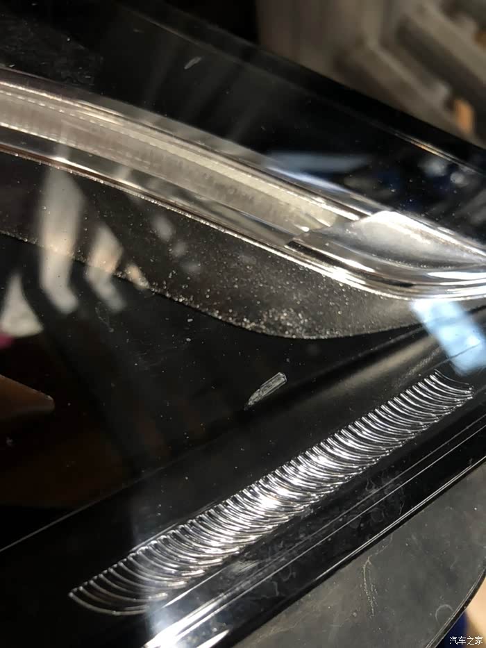

灯面里面有进水痕迹,加上之前被电瓶车刮了一点,干脆灯面也换一个全新的
水渍
一道10mm长的刮痕

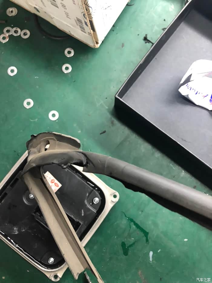

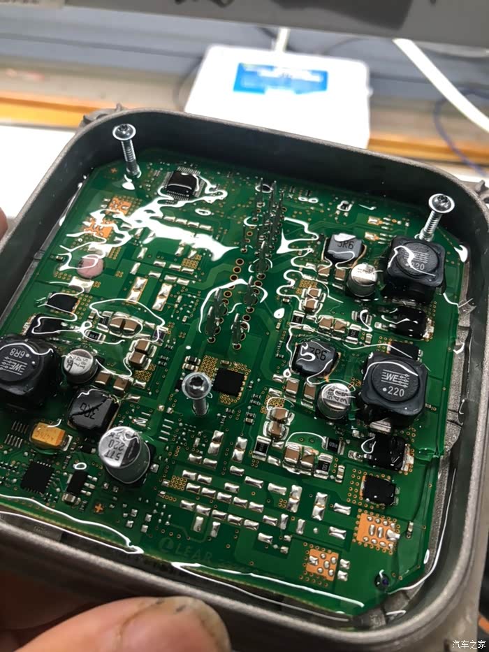

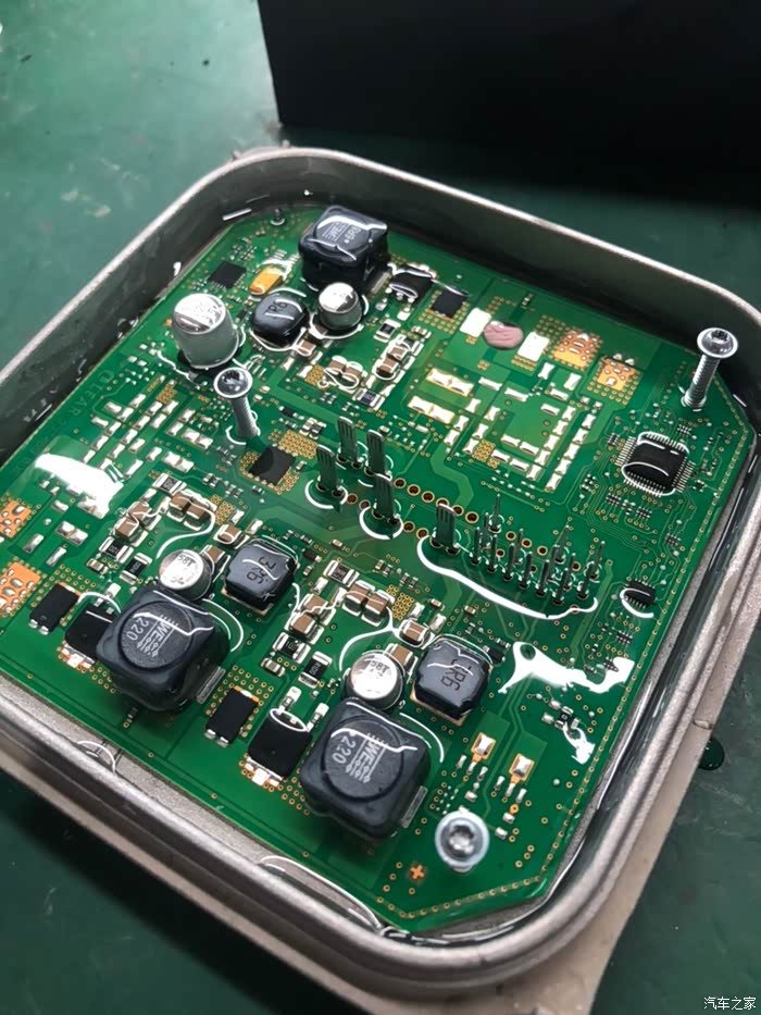

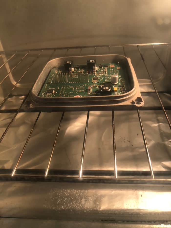

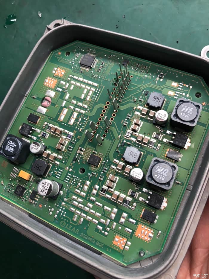

拆下来的电路板,水其实不多,倒干,吹干,再用酒精擦一擦,又正常用了。原车模块没有任何防水保护措施,几乎就是全开放
用烤箱烘干水分
为了以防万一,决定给电路板灌胶密封防水
用的电路板专用密封胶,透明的。还会吸收水分来固化自己,下次就算大灯里灌满了水,也不怕再报故障了

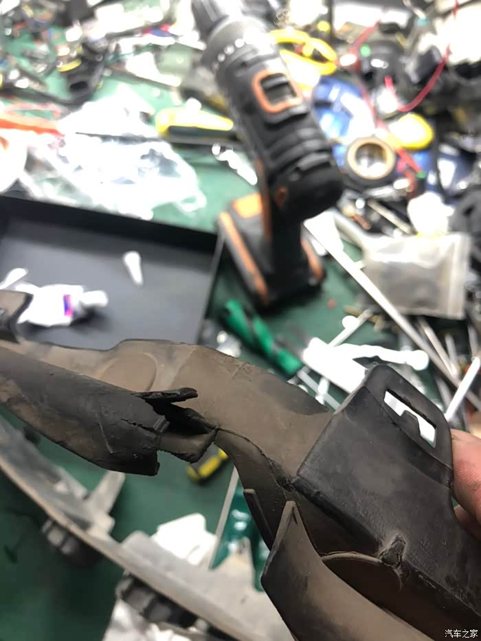

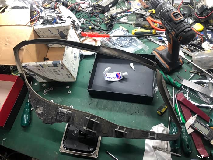

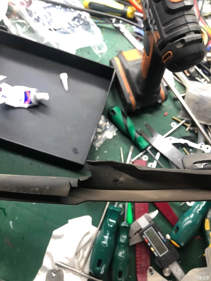

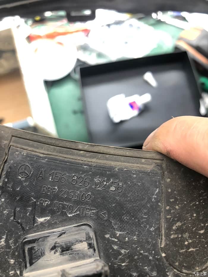

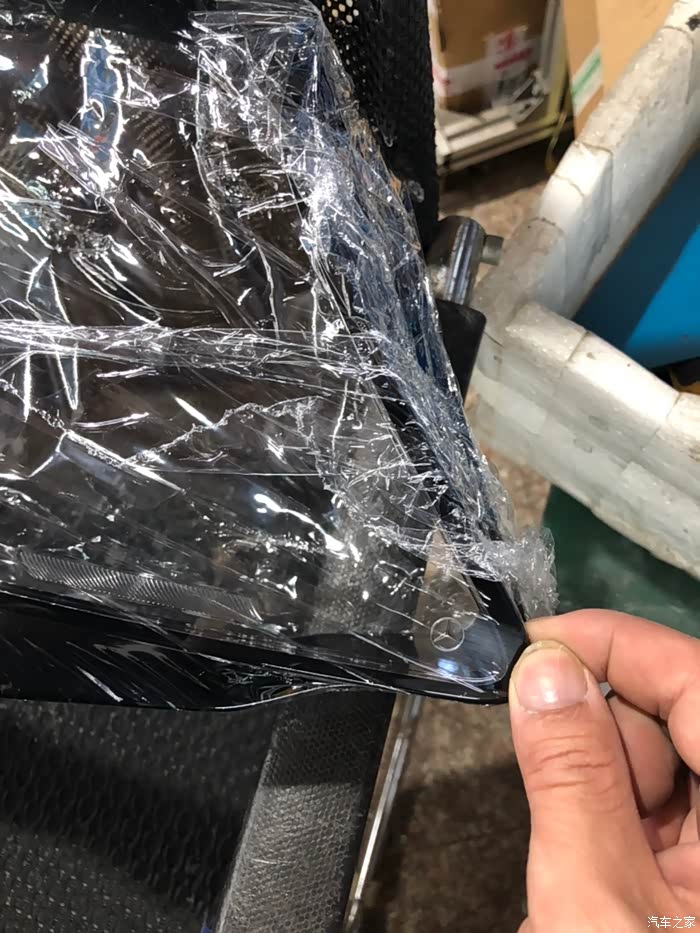

然后发现大灯的外框也老化了
皮都破了
这样也容易导致水从缝隙里进去
已订购新的外框
等新外框到了,就可以送回4S把大灯安装回去了
等密封胶干了之后,点亮测试功能,一切正常
新的大灯罩到了,双色模,带奔驰标,原厂工艺
旧灯罩拆下来,里面塞几包干燥剂
新灯罩安装完毕,非常完美

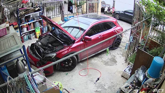

在自家院子里

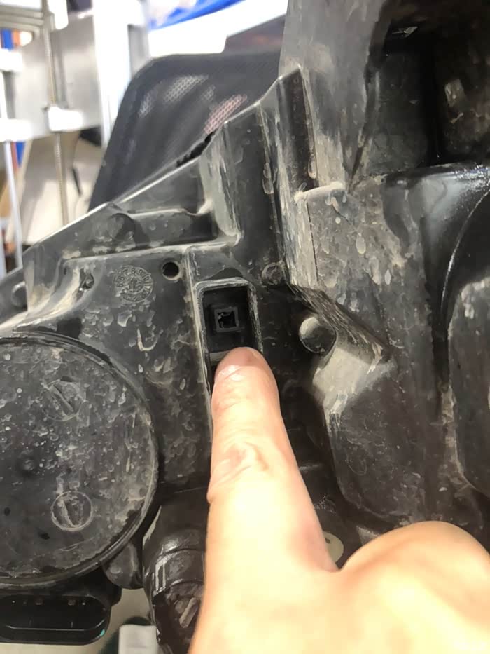

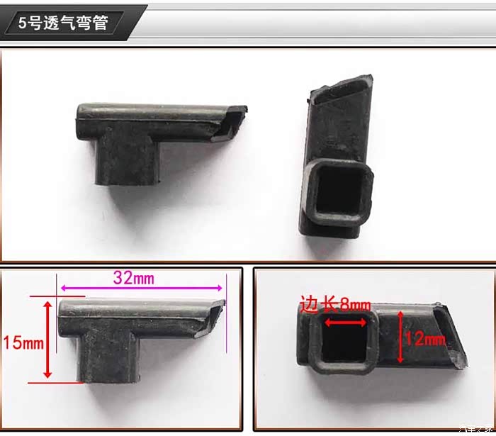

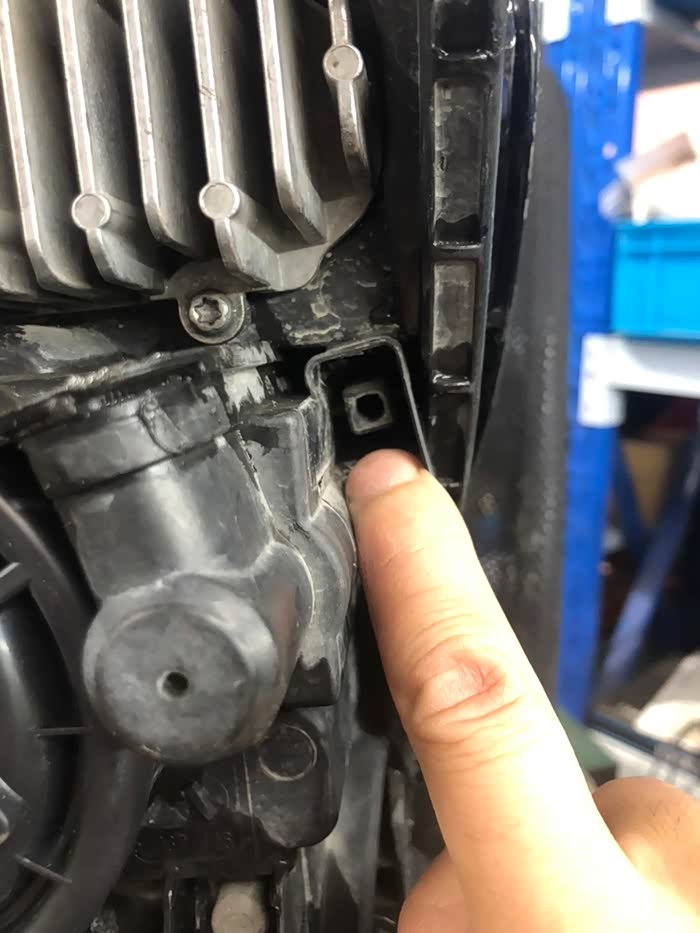

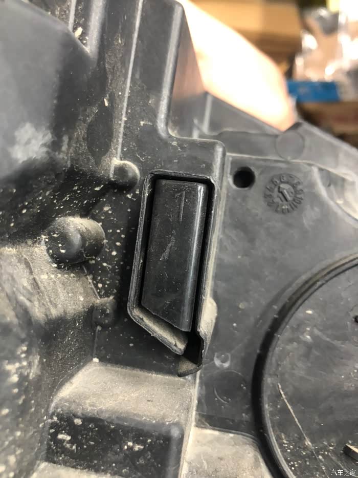

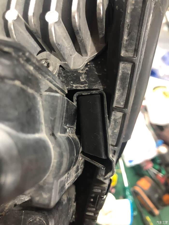

这个是大灯设计的透气孔,但是是封死的,用5mm钻头打穿
这里也是一样,一个大灯有两个这样的透气孔,透气孔可以平衡大灯内外压力和温度,预防起雾
淘宝买的配套透气管,里面有海绵,防止进灰进水
套上去刚刚好,非常贴合
两个大灯都弄了透气管
搞定收工,一只大灯就这么修好了

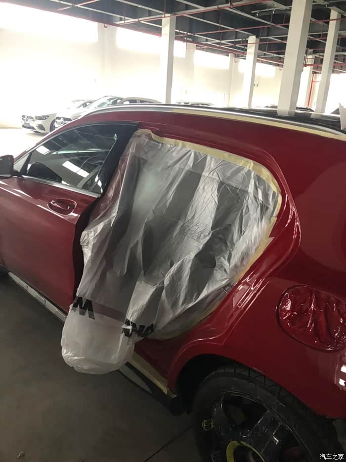

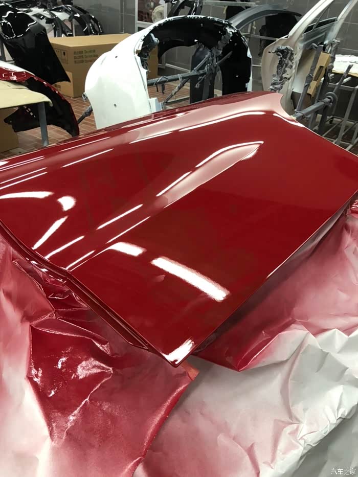

4S也开始钣金了,最严重的地方已经拉出来了
翼子板已经弄好了
车门拆下来喷的,等油漆干就可以装车了

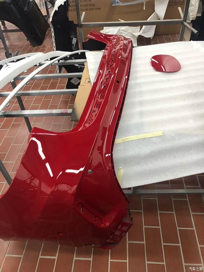

后保险杠和油箱盖

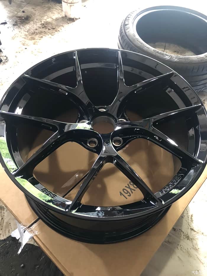

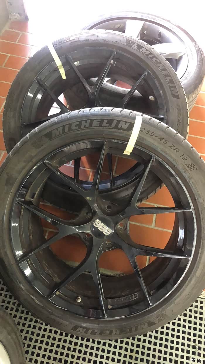

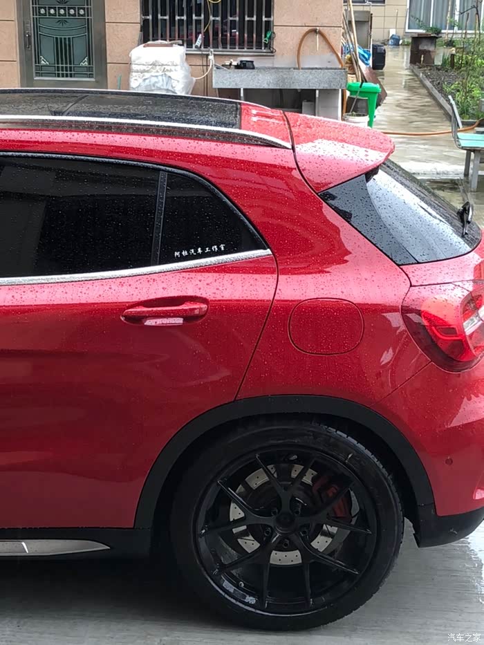

轮毂重新喷漆弄好了

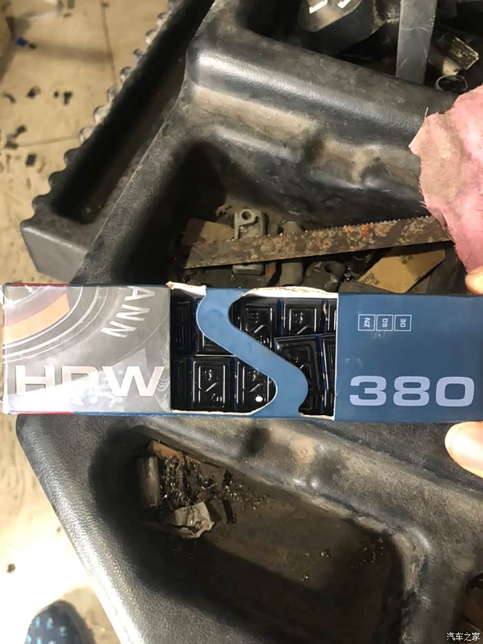

黑色的霍夫曼平衡块
把轮毂和大灯送回4S,等待安装

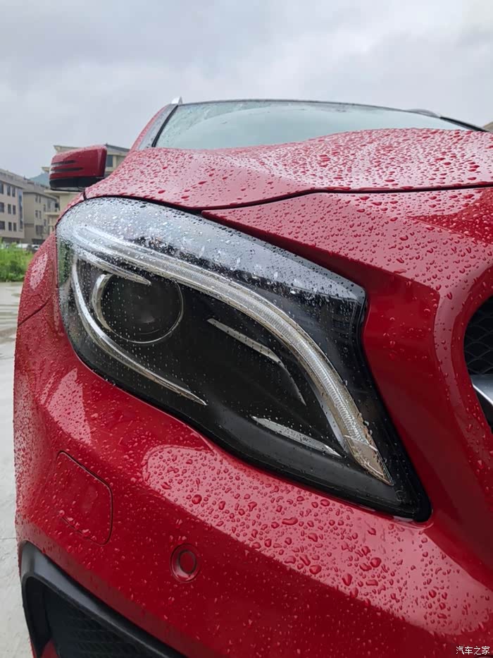

等了一周,终于修好了
经过一周多的雨水考验,没有进水起雾,搞定收工
