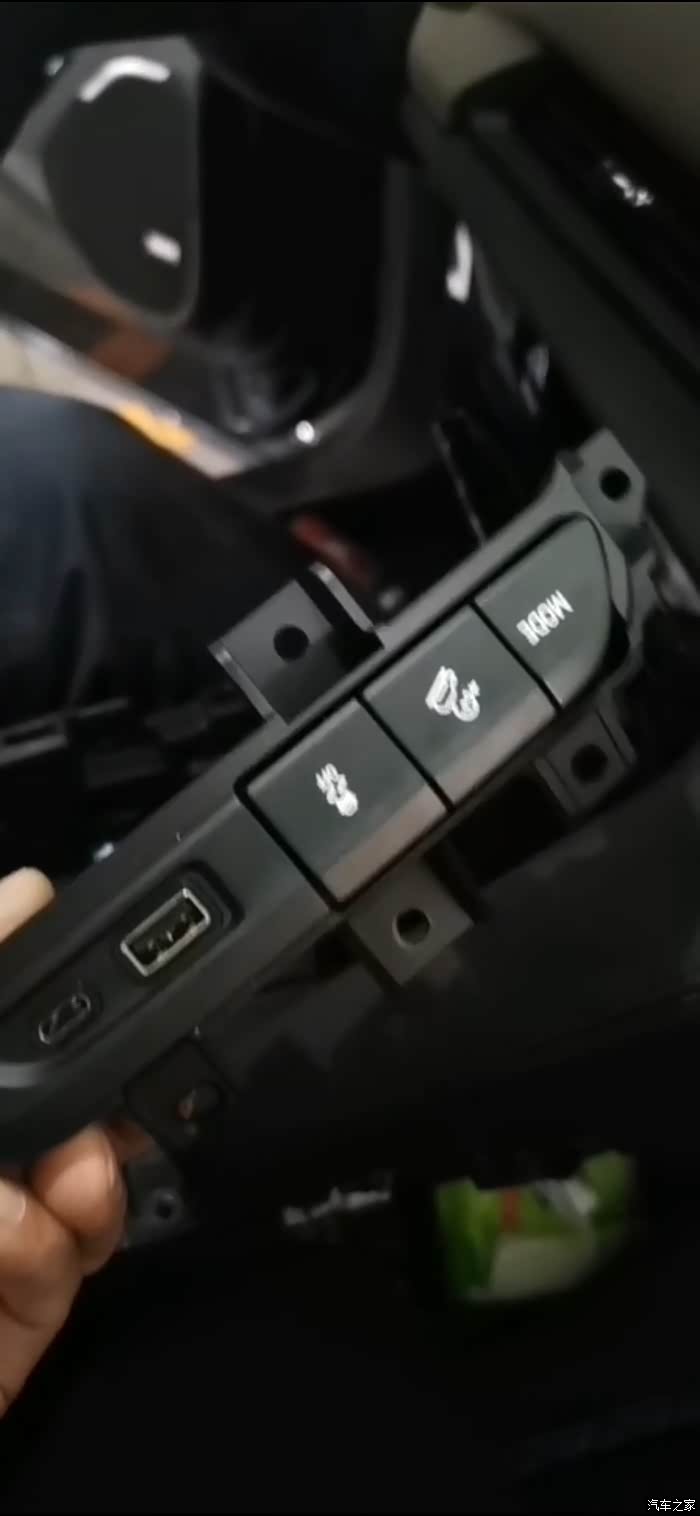

提车后一直使用在线车机的音乐,也就从来没有插U盘听过歌曲,前几天因为在线升级没有反应,于是去4S店进行手动升级,但后来发现USB接口无法读盘,也尝试过苹果数据线连接启动carplay,结果也是时好时坏,最终各种尝试后,售后给出解决方案就是拆掉检查接口,一开始担心拆开中控扶手心里有点疼,毕竟新车才三四个月。但是为了解决插口不读盘也没办法,最后和技师一起开拆。
总结下,其实拆扶手版很简单,各位有同样问题的伙伴也不需要担心拆开后有影响,更换按键面板接口后,问题解决了。所以和大家分享一下

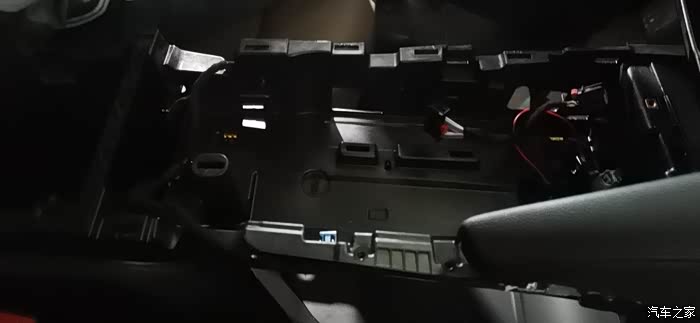

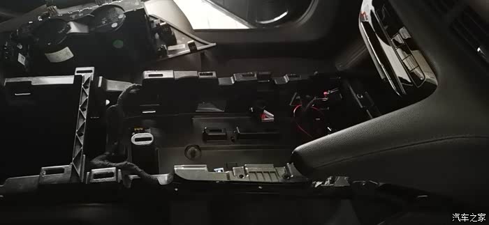

第一步拿掉扶手版前面的垫子,去掉两颗螺丝
左右副手装饰板可以强行用力拉开,当然不能盲目,还是要先用隔板撬开一点后拉
最后取出扶手箱的底板,去掉内部固定螺丝
全部取下后,一定要注意,挂档按键,和前面这几个键下面有连接线,别用力拉扯,小心取下,扶手箱下面也有一个线头拔掉
