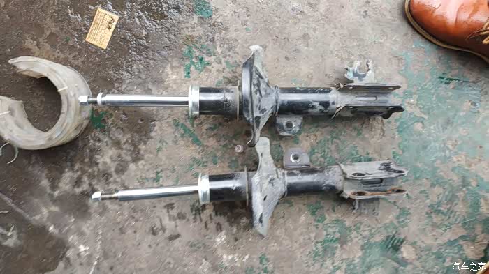

不知不觉,时间过得挺快的,转眼间2年了,这台车也是我人生当中的第一台,最近也刚年审了,可惜7座车要2年一审,要是六座就好了,2年车就是有一个小故障就是今年10月份倒车影像突然坏了,然后去4S更换摄像就好了,我就奇怪了 摄像头怎么会坏记录仪的摄像都装外面都没有坏,这电子的东西很难说,其实宝骏的原车减震早就想换了, 宝骏510  560  730减震都是很差劲的 根本没有减震一样的没有任何阻力,所以很容易到底,直到宝骏530出来  厂家就愿意改进这个问题,530四条减震都是萨克斯的,难怪他减震过滤的很好,于是翻阅各大论坛,终于找到适合宝骏730的减震,好多车友喜欢跟风的 ,都喜欢换KYB减震,说实话那个KYB不适合我们车型根本就压不住,装上去车子轻压不住导致大多数人反馈过硬了,于是我放弃考虑KYB  直接想到萨克斯减震应该合适我们的车型,不犹豫了直接买凯越的萨克斯,后面只能选择蒙诺了,因为萨克斯后轮 没有马自达8的,蒙诺的就有型号齐全,那就只能后面蒙诺,因为双十一的关系前减震发货了就先安装了,后轮发货慢 现在才发货,所以先安装前避震然后顺便坐下定位,后轮不是独立的 不用定位 可以自己去安装折腾,总体改善很明显过减速带和干脆弹性好,转弯不减速也很稳没有侧顷跟小轿车的感觉一样了 ,过坑洼路段不像之前晃的那么厉害,反正是好太多了,原车的减震拆下没有什么阻力 轻轻压下就到底很差劲的,后期更换后面的轮子换应该更提高驾驶感受,总之一分钱一分货,这点宝骏用的减震很不厚道直到宝骏530出现才改进的,原车减震根本就没有什么舒适性可言了就是依靠弹簧工作的

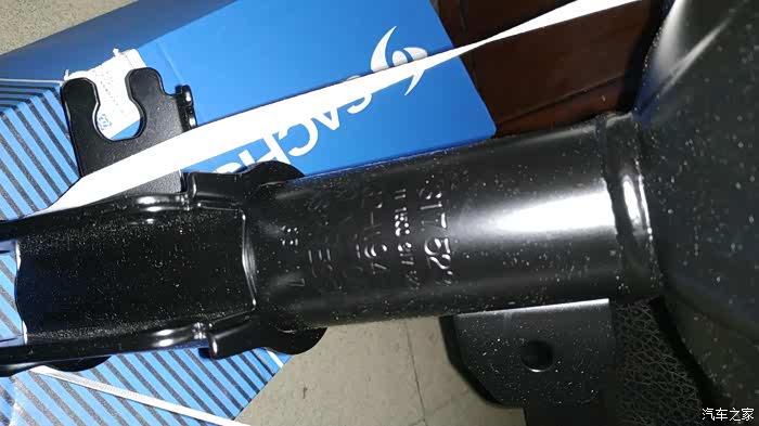

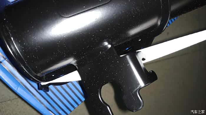

大品牌做工不错

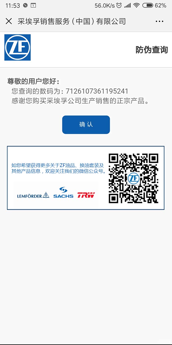

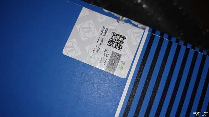

防伪码

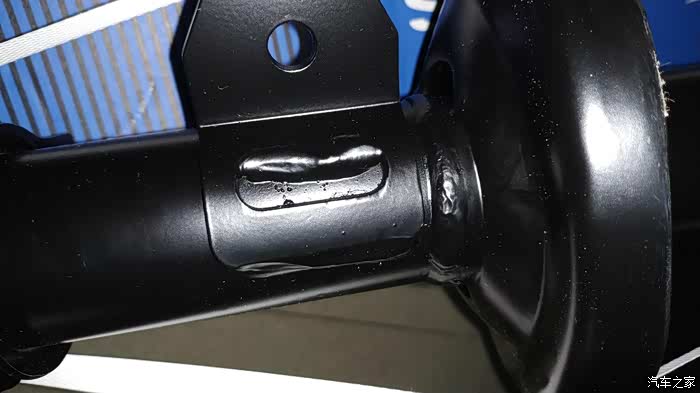

做工细节
好东西  正品的萨克斯

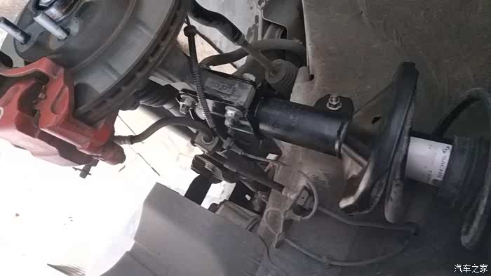

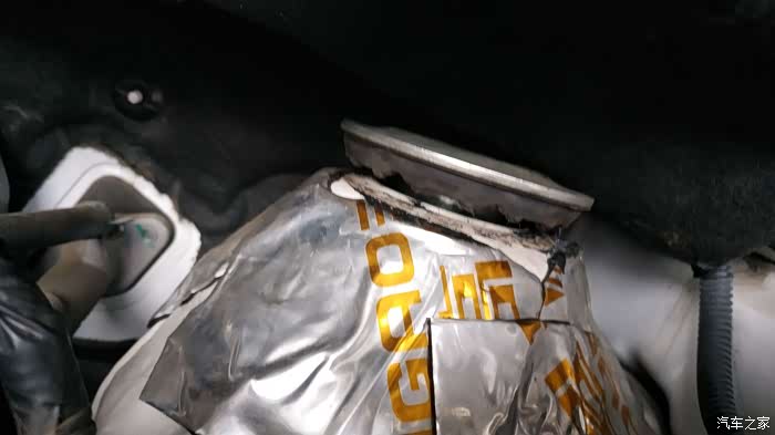

拆完的样子

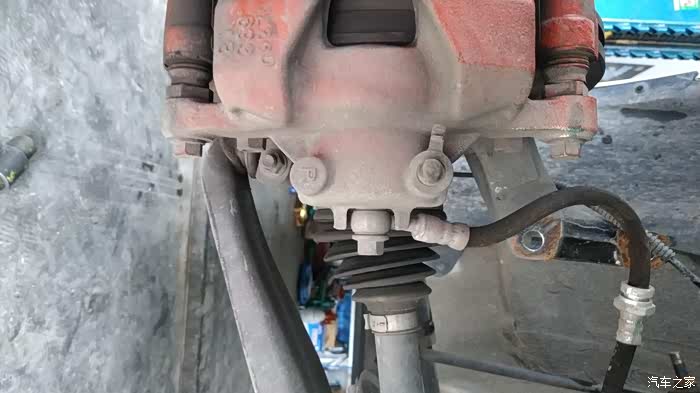

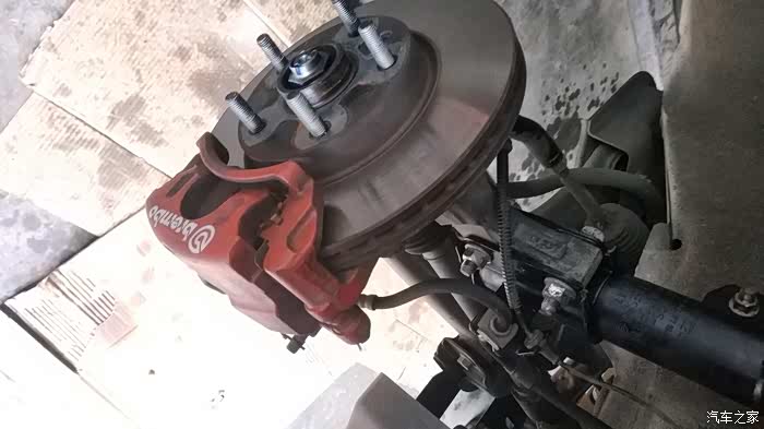

拆卸中  找的修理店

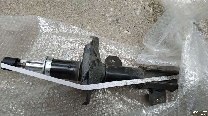

原车垃圾减震  跟没有减震一样的  完全依靠弹簧支撑

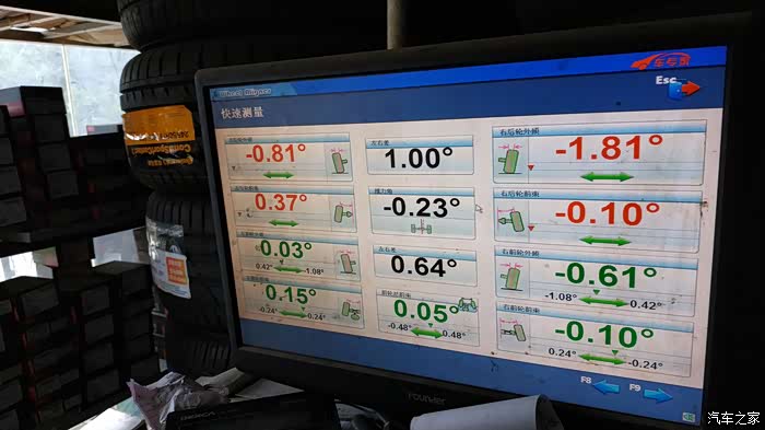

定位中

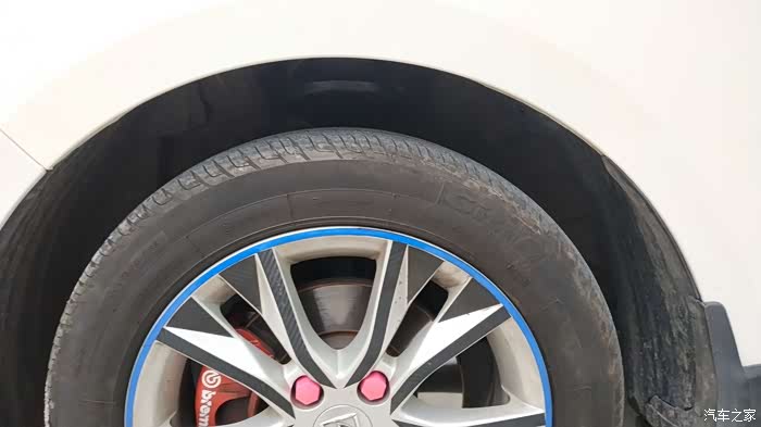

换完后的高度
换完后的高度,感觉不高 和原车差不多了
