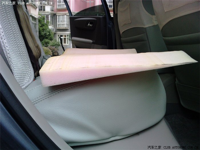

主角登场!高密度海绵,4cm高,一块50*32,一块72*32,斜切成这个样子(截面图)。
大块海绵的整体图

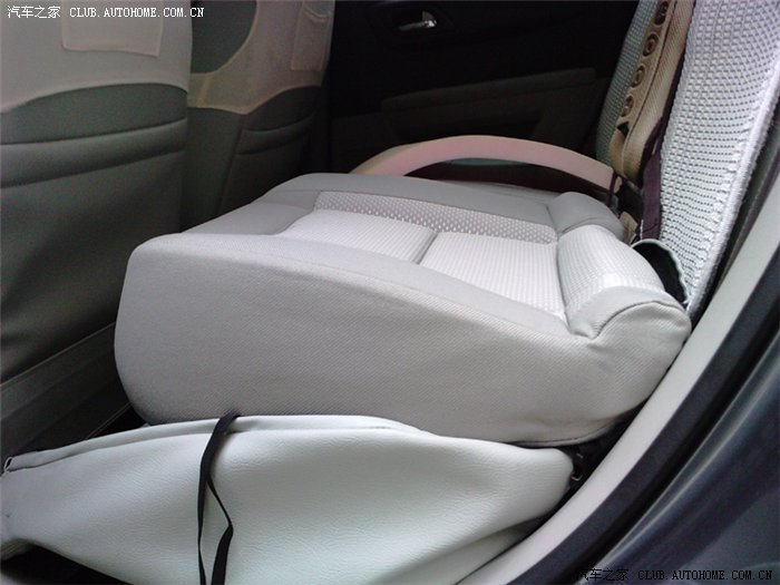

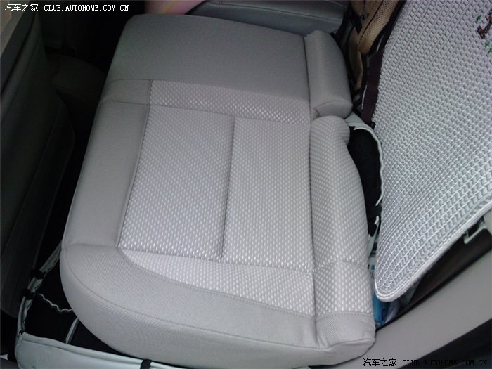

拆下座套的原织物座椅,海绵不需要整个铺,从中间两色连接的位置开始往后铺就可以了.

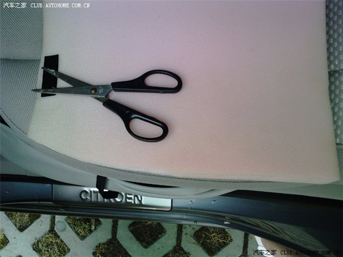

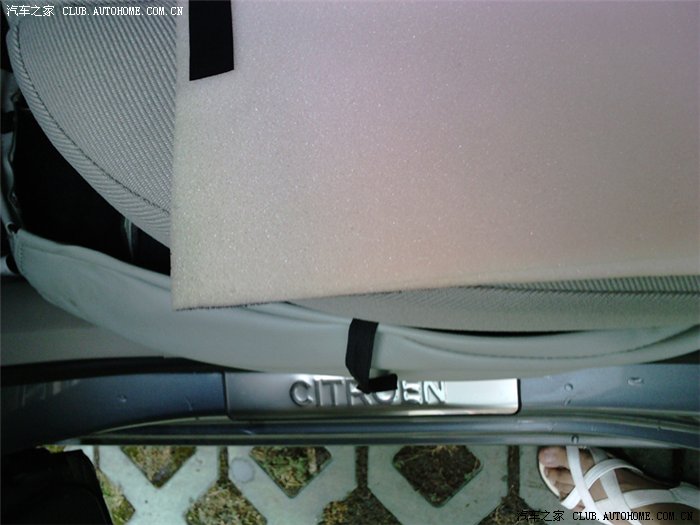

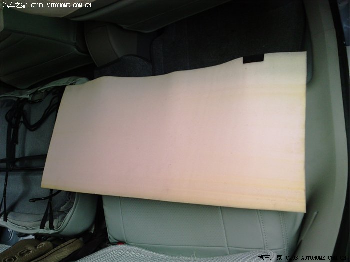

买来的海绵是长方形的
在座椅上平放好,按照座椅的弧度裁剪出来。

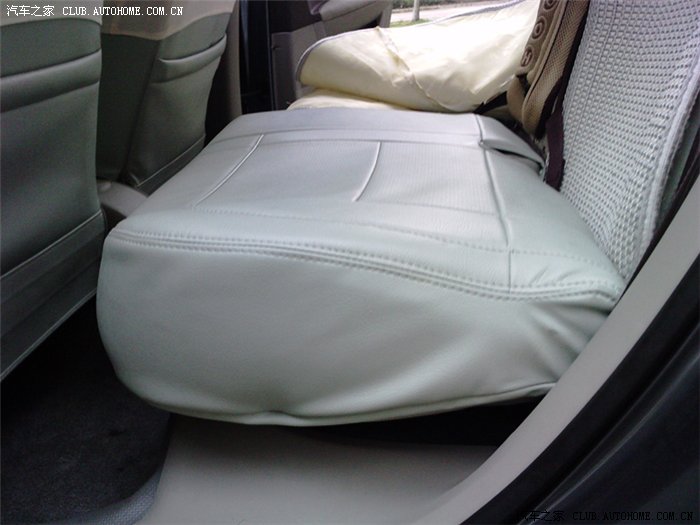

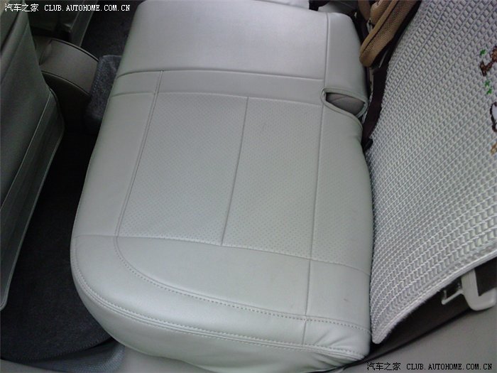

裁好后再把座套套上去,我的是pu皮座套,在前面的帖子里发过图。这是套好后的效果,只是搁在后座上还没有放还原,实际放好后的效果更好。
看侧面效果
对比下原侧面效果

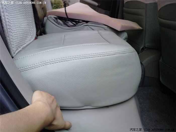

右边座椅(小块)改造完成,放到位后看效果。

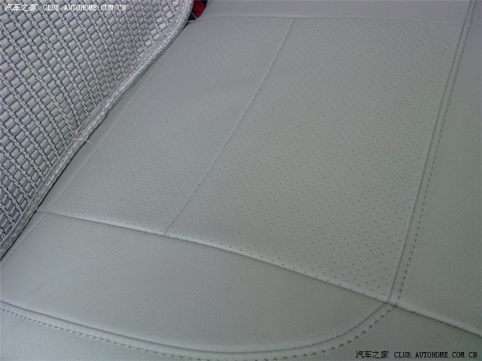

细节
侧面
     总结:整个改造费用低廉,海绵+运费大约50米。工作难度不算太大,我一个女TX都能完成,相信坛子里的各位男士应该更不在话下了。坐上去体验了一把,天哪,真是享受啊!我以后再也不会惧怕做后排了,哈哈!!
