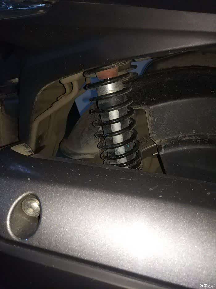

我之前也跟大家,误以为是减震硬,其实不然,是太软,自重将近200公斤,加上成员,妥妥300公斤+,原厂减震承受着这个年龄不该承受之重,默默在心里说着,最终还是一个人抗下了所有。其实大家也可以自己测一下,你把后减震上那个黑色塑料套拨到减震底部,在正常坐两个人,下来看那个黑色塑料会压到哪里,基本就在顶部了。还有一点就是减震行程也很短,目测只有6到7CM左右,可想而知,减震在我们骑行时,基本没有任何预载,借用一张网友的图,
想必各位骑CT250的老铁们都承受着两根铁棍对勾子的残害,对腰子的残害,以至于现在看见大坑都是闭着眼睛过的,duang duang两声,全身筋骨巨裂。想要改善问题,就得分析病因。
这个是车友测的两人上车的预载,这个是赛艇250

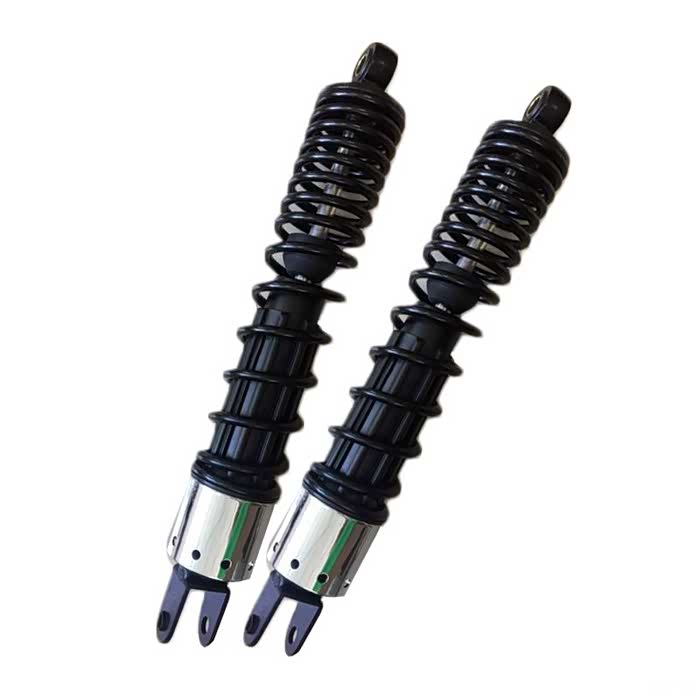

知道病因就要找合适药来治,我在网上找了一通,大多都是LC ,AK等诸多高端减震,价钱也在800到2000不等,我个人钱包的问题,还是觉得太贵,最后找到一款比较便宜的减震,牌子就不说了,避嫌。上图

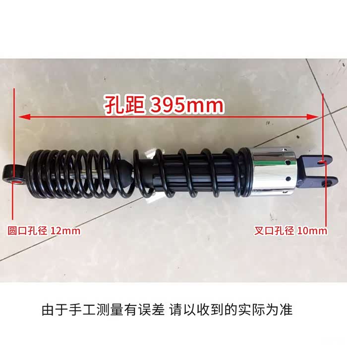

尺寸必原厂略微长一丢丢
弹簧的圈数也比原厂的密一些,也是五段可调
