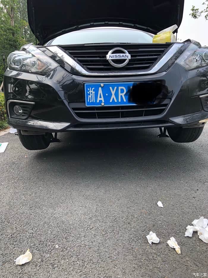

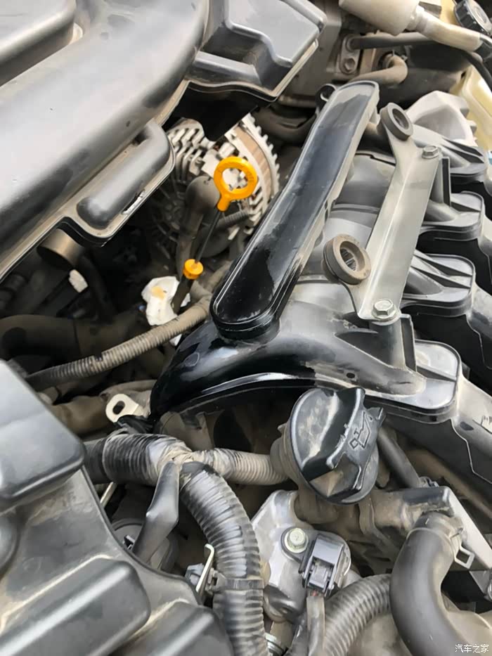

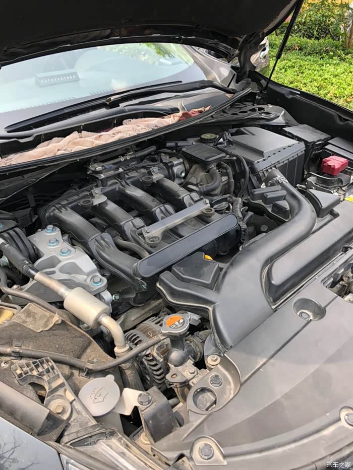

发动机盖板掀开放一边。

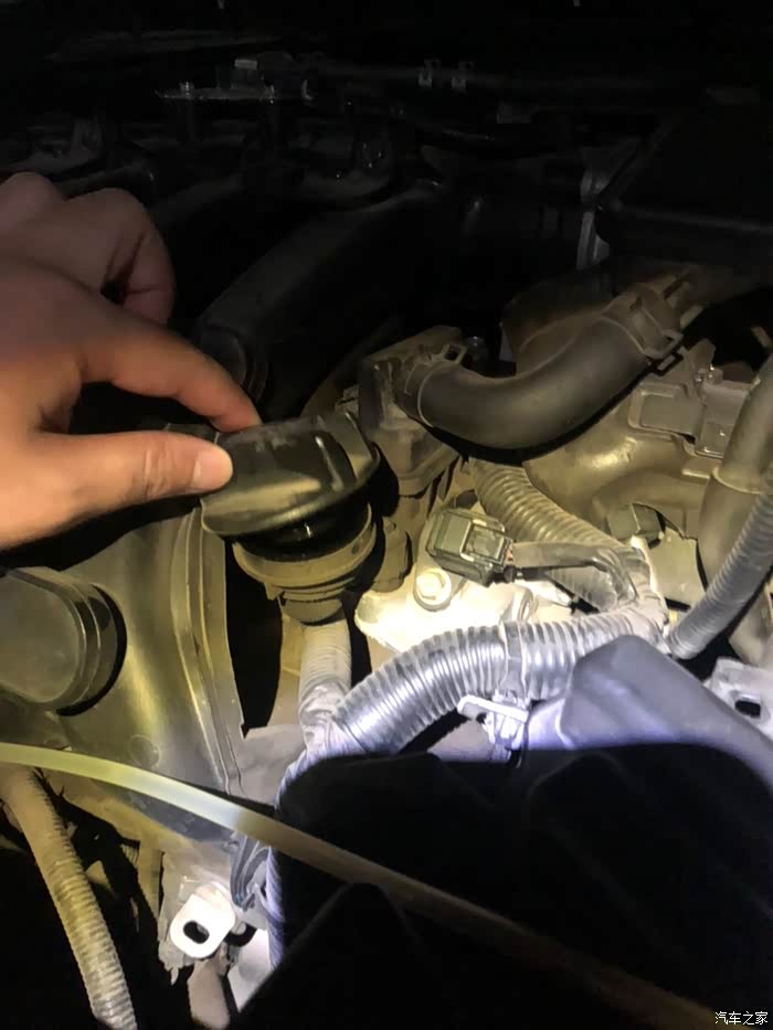

先把机油盖拧开,可能需要很大力气,建议先把盖板掀开,这样能更好的接触盖子。如果实在拧不动可以用潮湿的毛巾包住再拧。

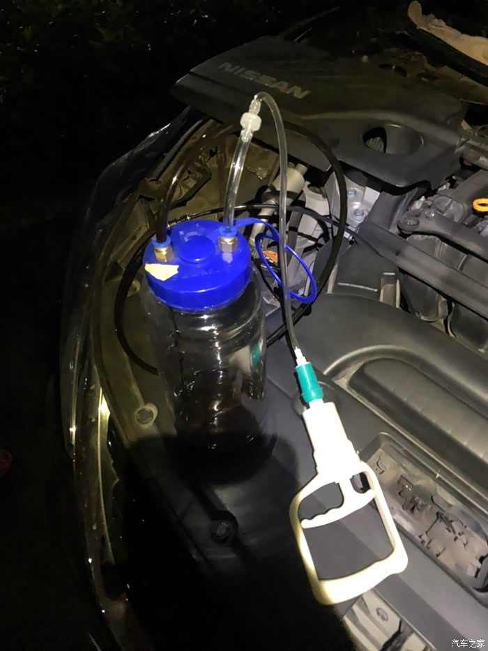

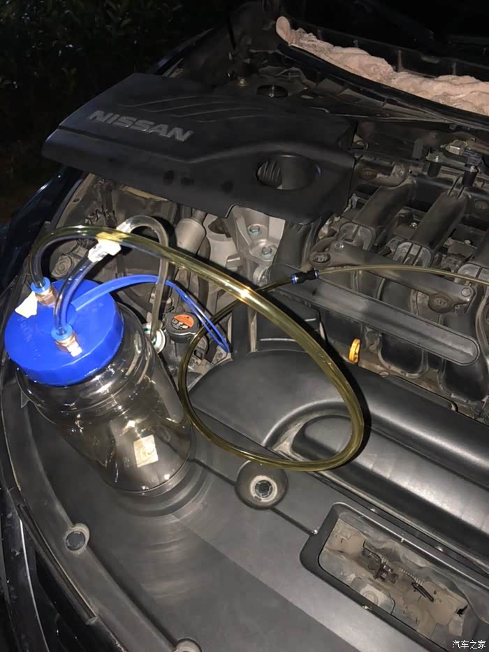

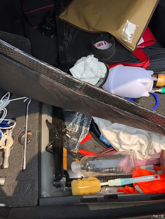

Xi油器手动的,好几十块钱买的。

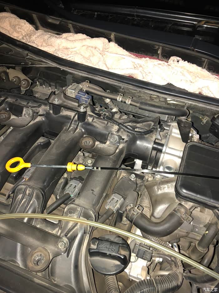

把机油尺抽出用纸巾清洁干净。上面白色的是毛巾,用来过滤杂物。天籁进风口洞口太大,不能过滤细小树叶和飞虫,虽然有空调滤芯过滤,但进气道和鼓风机已经受到污染,树叶也会在鼓风机叶片里产生异响,这一点丰田
把机油尺抽出用纸巾清洁干净。上面白色的是毛巾,用来过滤杂物。天籁进风口洞口太大,不能过滤细小树叶和飞虫,虽然有空调滤芯过滤,但进气道和鼓风机已经受到污染,树叶也会在鼓风机叶片里产生异响,这一点丰田就做的很好,进风口有细密的网状金属。

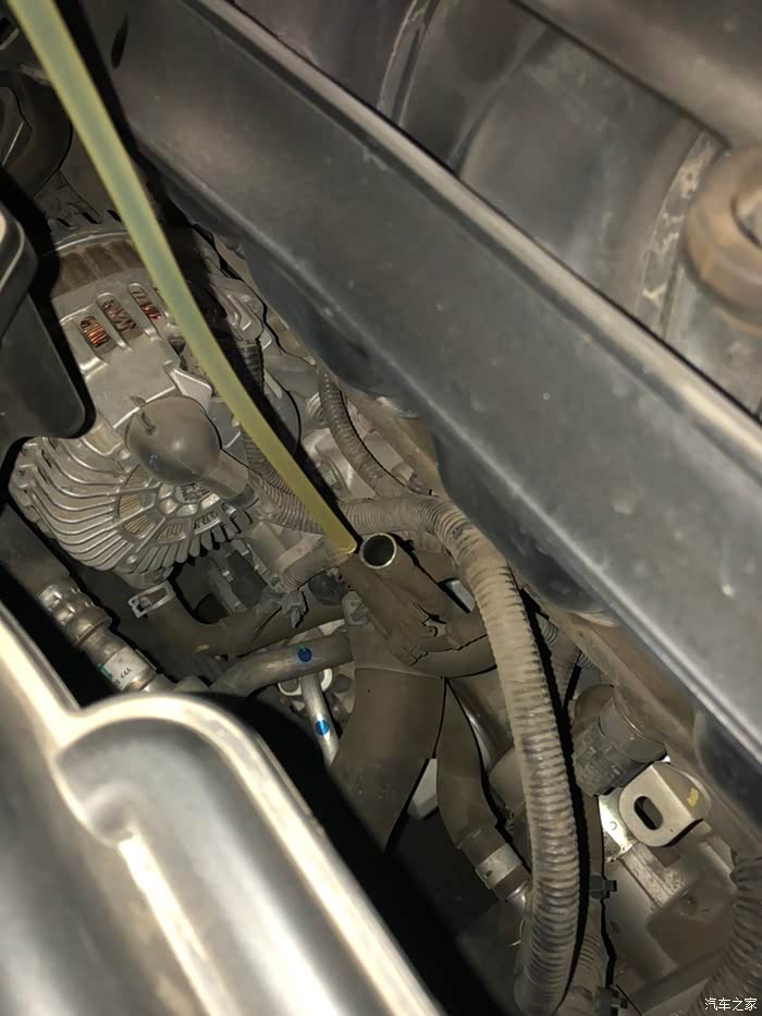

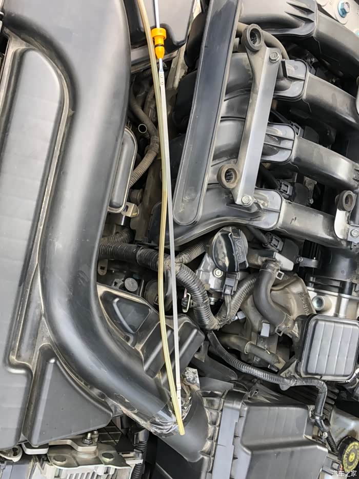

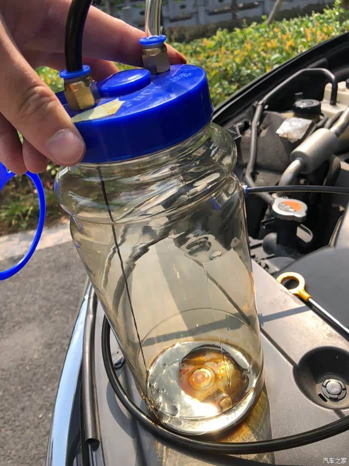

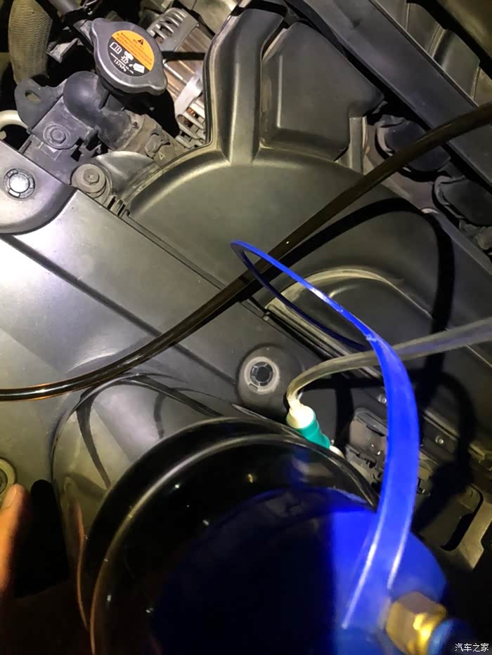

把xi油器的耐高温管插入机油尺孔。插入的长度和机油尺差不多长即可接触机油液面,然后进行抽气,瓶内负压,机油就被XXX了。
机油被xi进低压瓶内,要时刻关注管内机油状态,如果出现空气则是机油液面下降需要缓缓把管子继续插入,气泡消失停止插入,重复操作,直到不能吸出并且不能再插入为止。

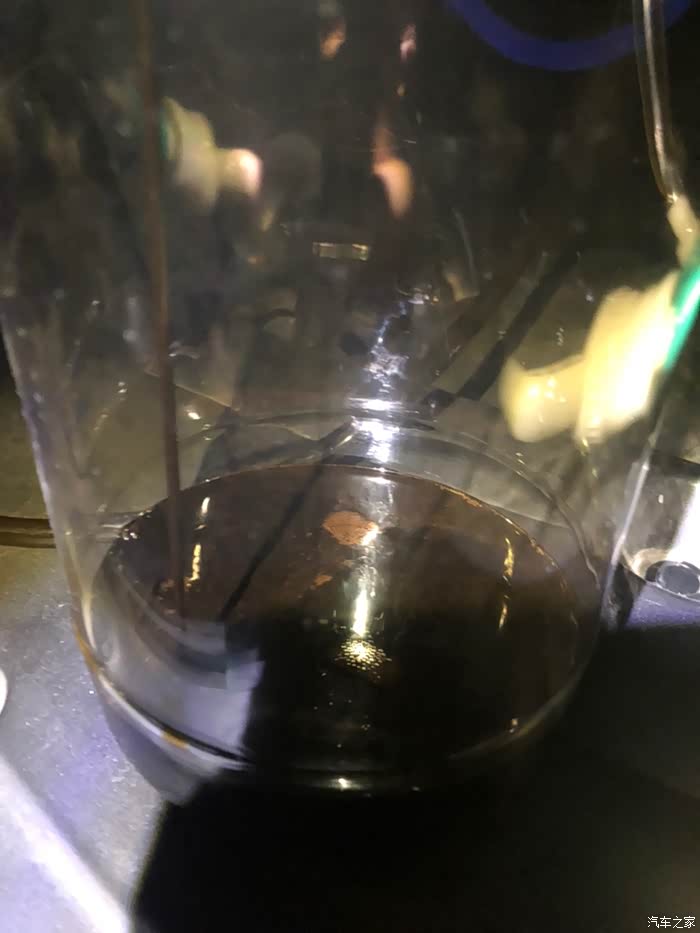

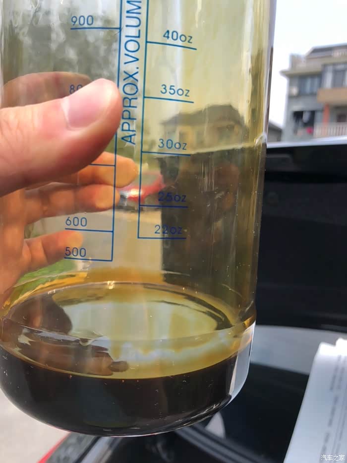

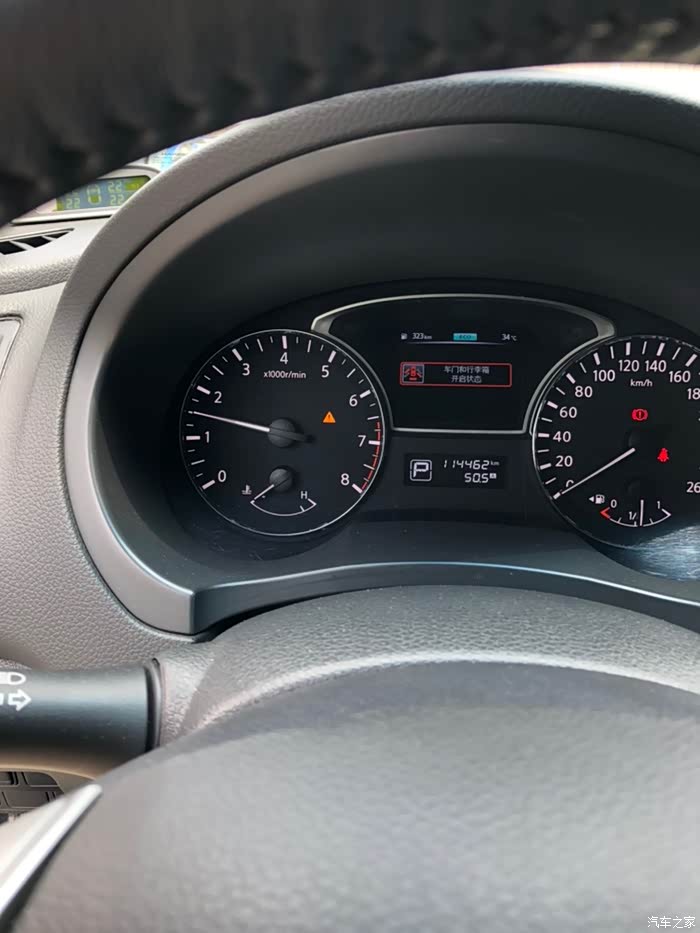

机油特写,一万多公里了,机油很黑,闻起来汽油味很重。

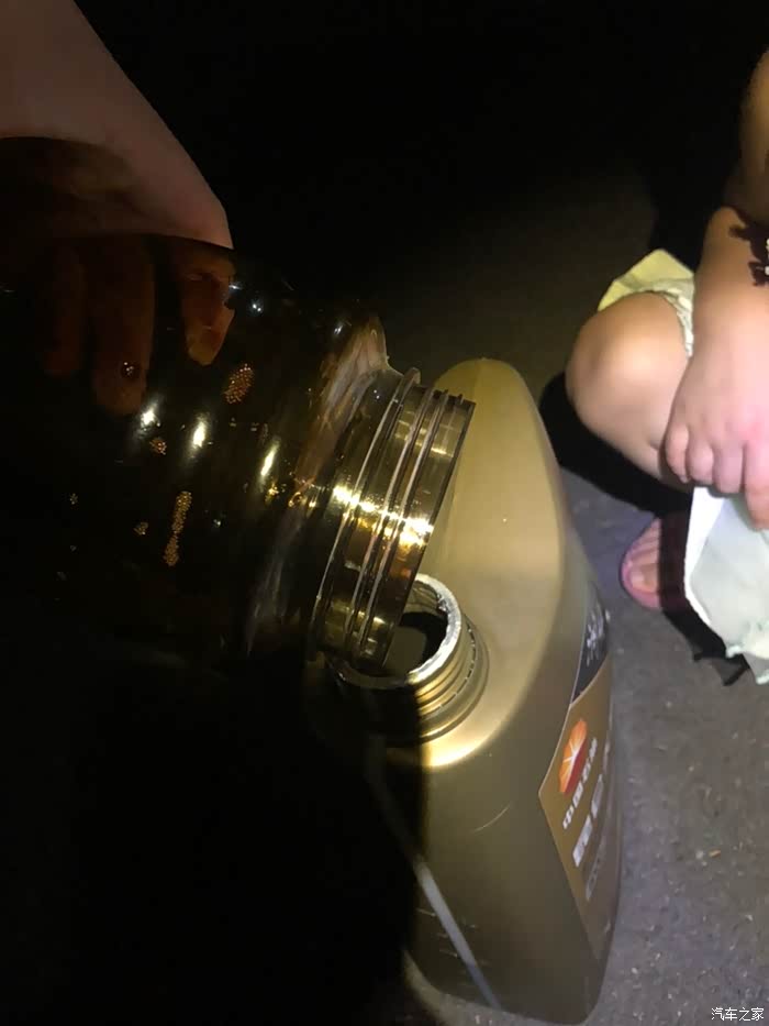

机油快满了就拔掉抽气口管子泄掉负压,然后拧开盖倒进空的机油瓶里。
机油非常烫手,但可以忍受,建议拿湿毛巾包着。
这是第一次,不到两升。
第二次,共三升多。已经无法吸出更多了。盖好机油盖插好机油尺,收工。

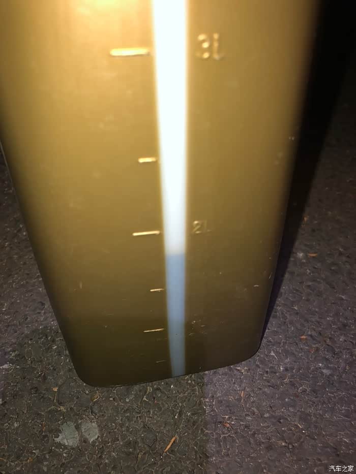

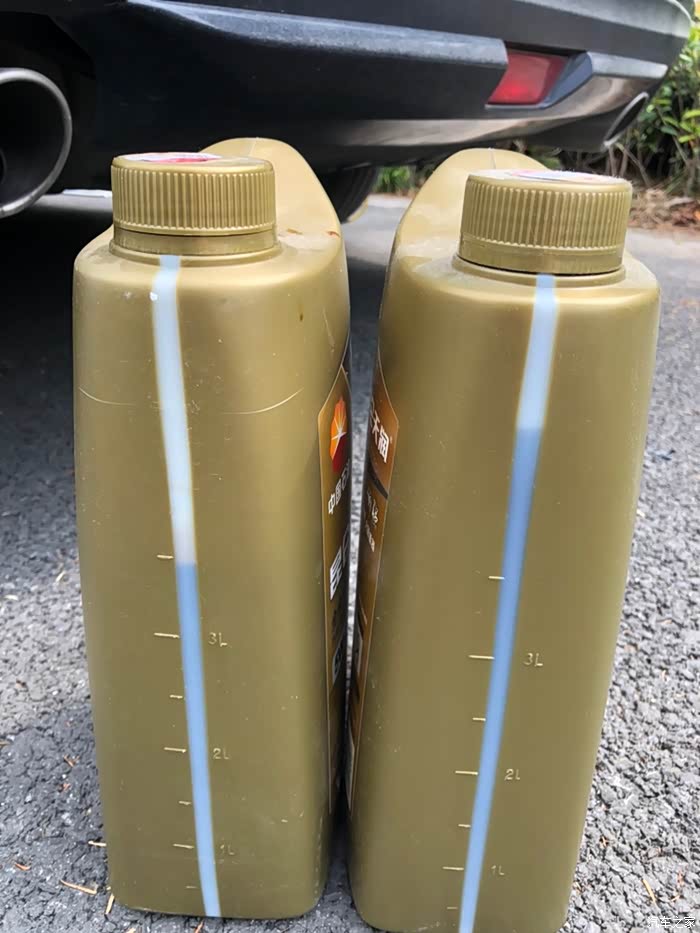

左边是吸出的机油,目测大概接近3.5升。右边是未开封的新机油,4升标准。少掉的机油一方面是消耗,还有一方面是少量机油存在滤芯处。

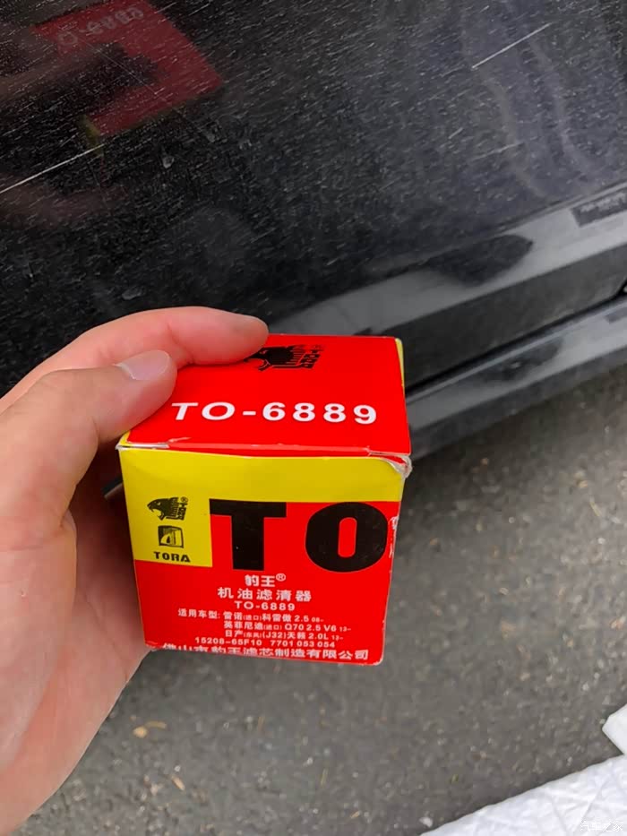

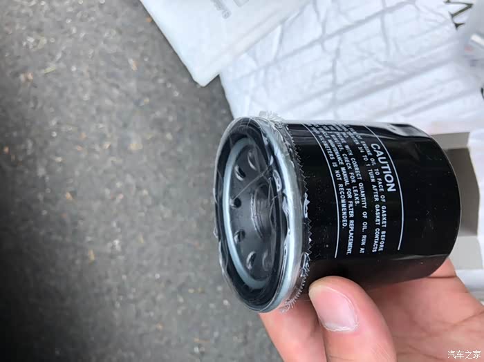

这是新的机油滤芯,网上买的十多块钱一个。
做工用料确实不能和4S比,后者44元一个。

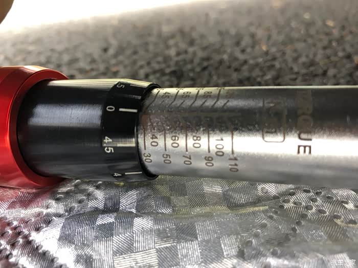

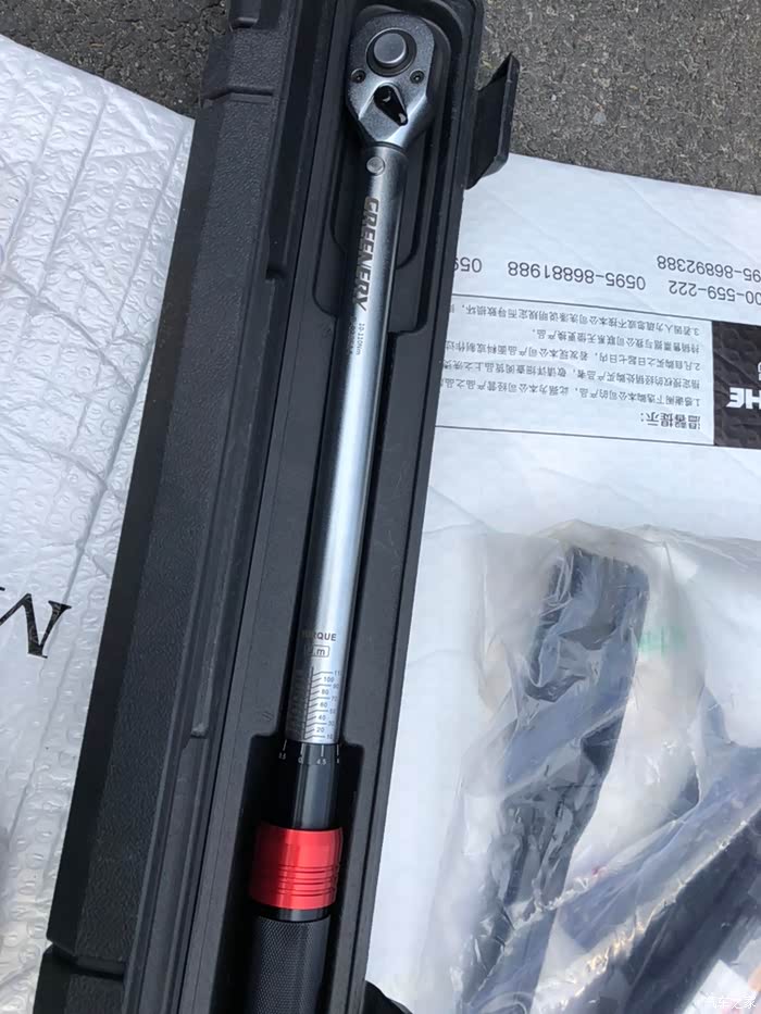

力矩扳手,虽然拆装滤芯可以不使用,但因为我安装了发动机护板,因此空间比较小用这个扳手刚刚好。

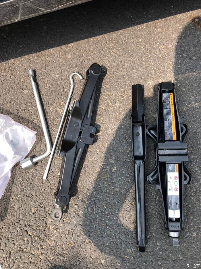

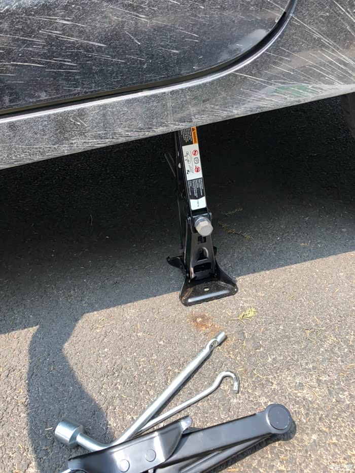

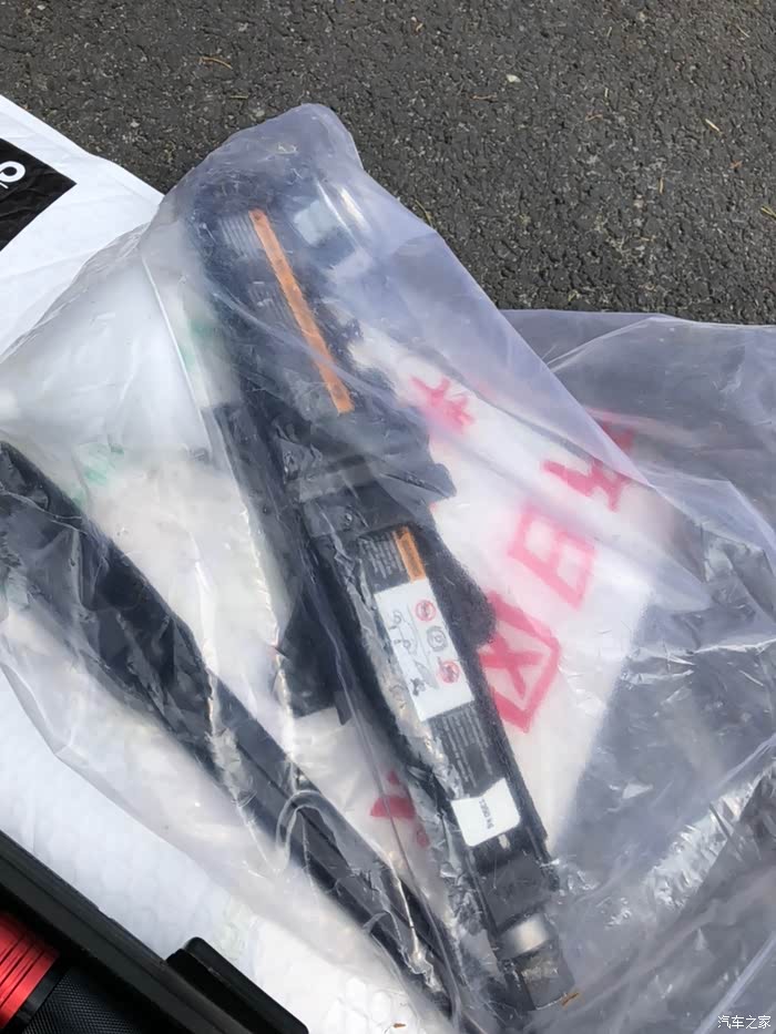

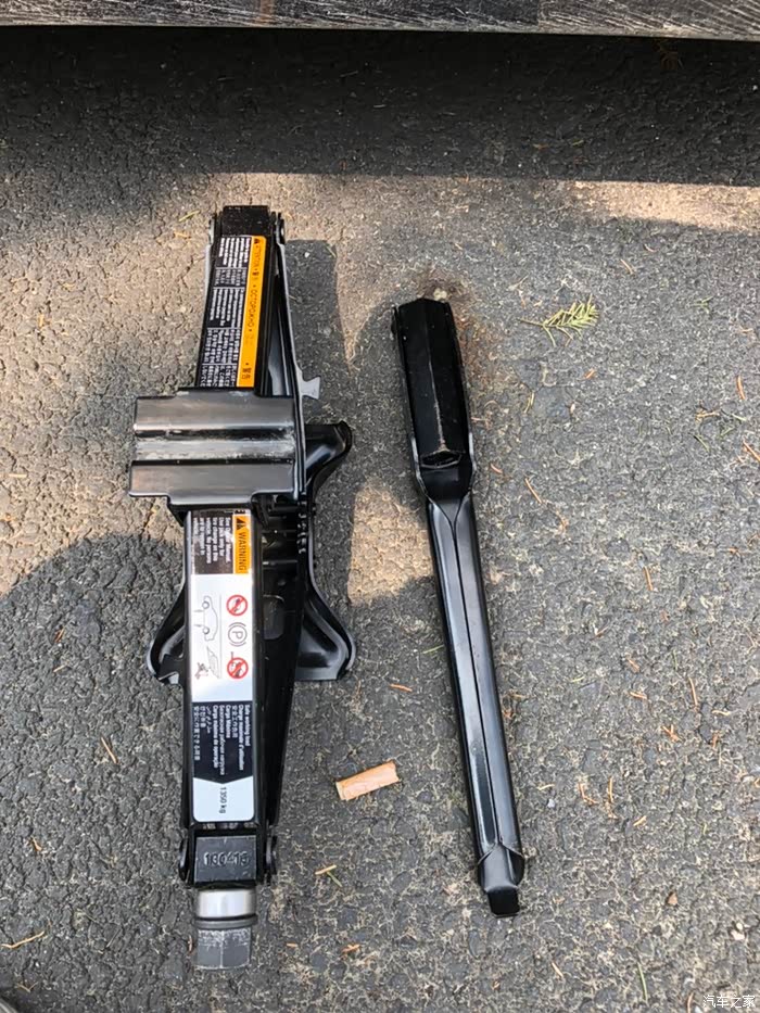

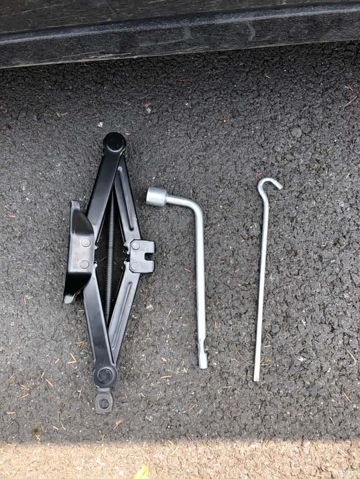

千斤顶,朋友别克车上配备的,我借了几次,朋友选择送给我。
这个是天籁的配备,摇把非常好用。
别克的这个用起来费力还花时间。
别克先上。

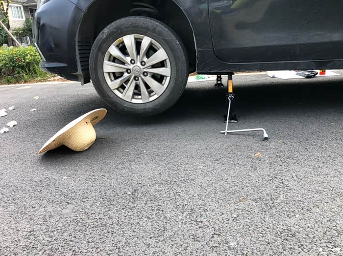

天籁跟上,左右开弓,顶到最高处,直到螺丝卡死旋转不动为止。
顶起来了,确定脚刹已经踩死,然后用砖块垫后轮前后,防止车辆移动,最好在车底下放置备胎,以防万一。理论上不可能发生,但是万一被其他车辆撞到还是可能会垮塌的,后果自然不堪设想,所以场地要选好,不要有坡也不
顶起来了,确定脚刹已经踩死,然后用砖块垫后轮前后,防止车辆移动,最好在车底下放置备胎,以防万一。理论上不可能发生,但是万一被其他车辆撞到还是可能会垮塌的,后果自然不堪设想,所以场地要选好,不要有坡也不要有车靠近经过。

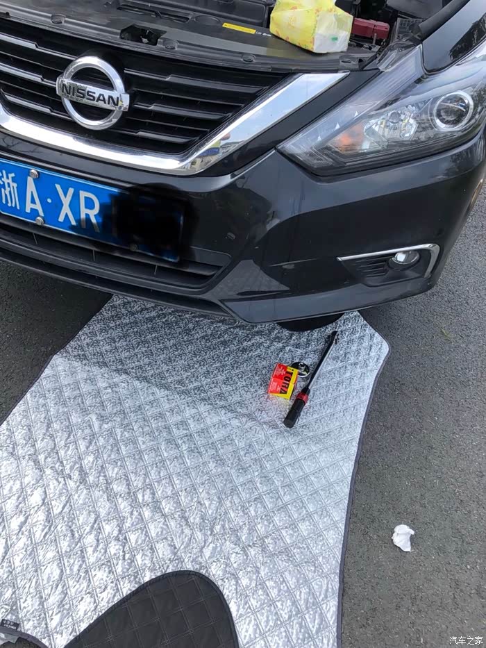

车底放上我的前挡遮阳布用来当垫子。

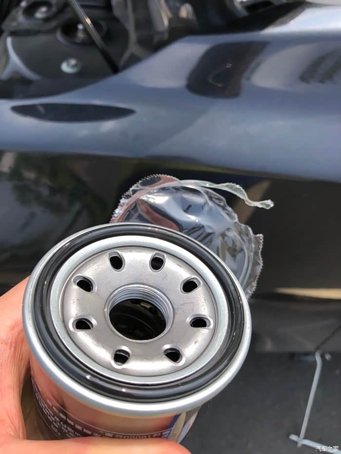

新的滤芯,黑色橡胶圈上要涂抹新机油润滑一下,其实也不用涂抹,因为滤芯拆下来时会有机油泄露在接口边缘,如果你清洁了发动机上滤芯接口,那还是需要涂抹的,否则安装时橡胶圈垫可能因为摩察导致变形,造成密封不好
新的滤芯,黑色橡胶圈上要涂抹新机油润滑一下,其实也不用涂抹,因为滤芯拆下来时会有机油泄露在接口边缘,如果你清洁了发动机上滤芯接口,那还是需要涂抹的,否则安装时橡胶圈垫可能因为摩察导致变形,造成密封不好而漏油。

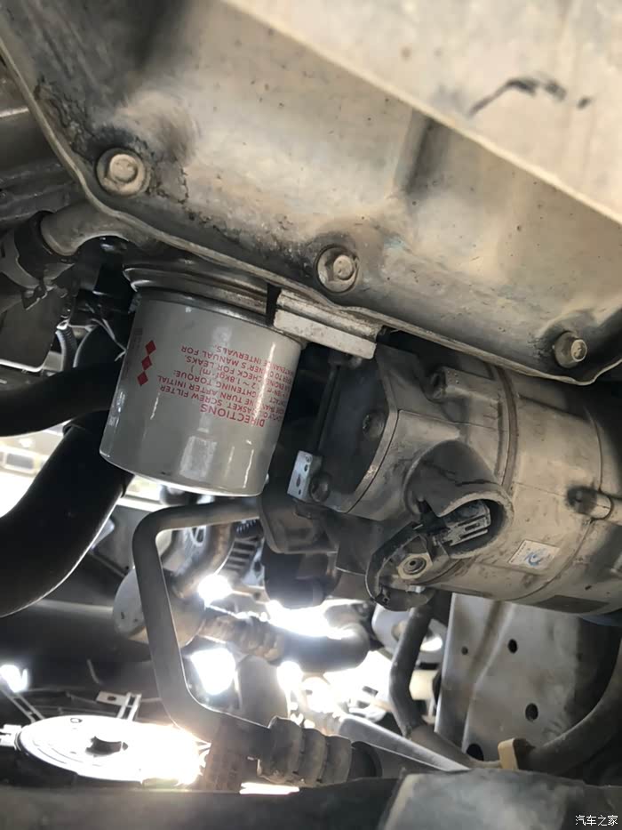

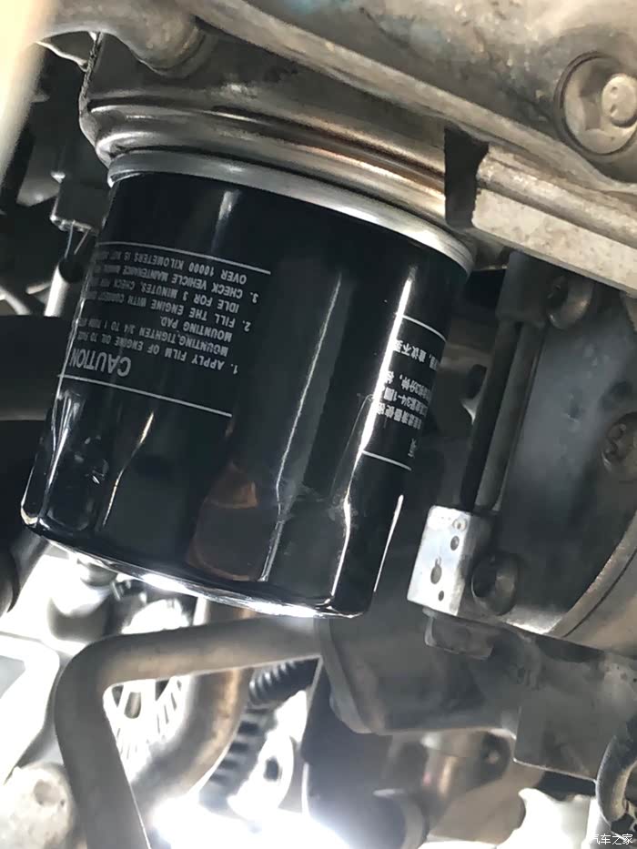

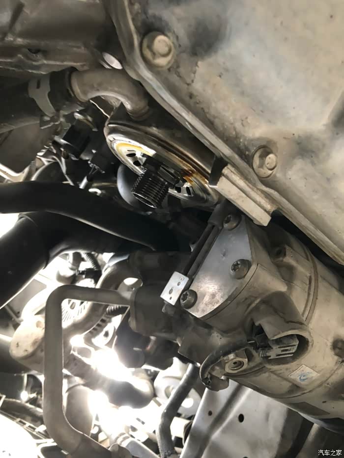

这是4S店里买的滤芯。滤芯位置在副驾驶底下大概的方位。

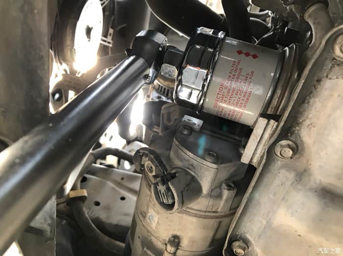

套上准备拆下。
力矩扳手也能当普通扳手用,只不过力矩调大点。

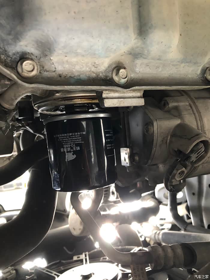

拧松后用手就可以旋转拆下。套筒卡滤芯上了,地上摔一下就能分开了。

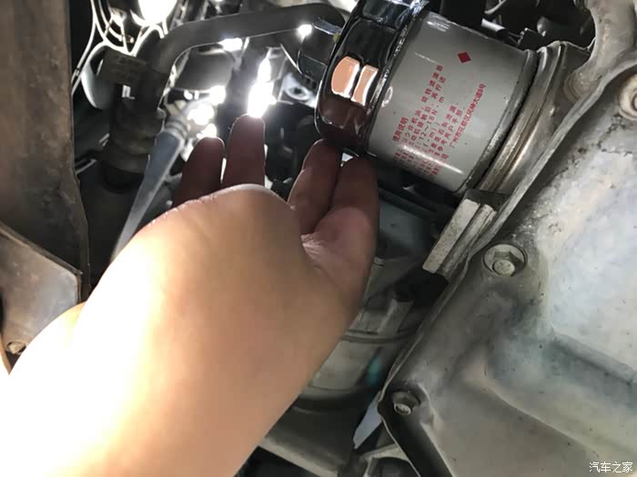

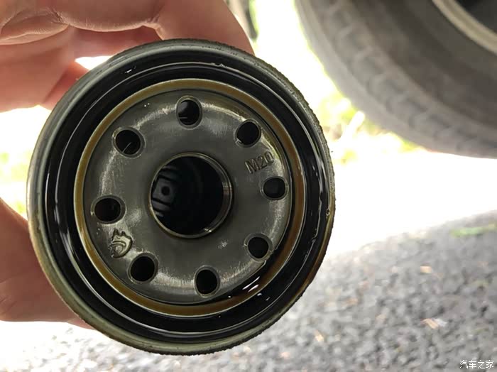

滤芯拿掉之后居然没有机油溢出来,和我上次相反。很奇怪。
滤芯很干净,这是怎么回事呢?

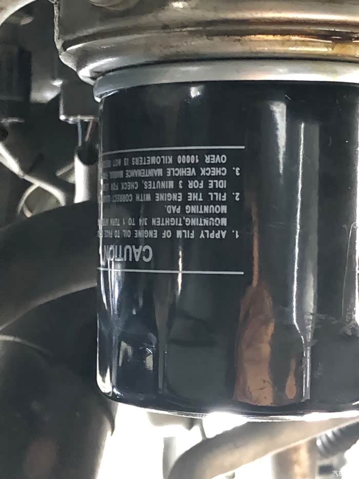

用手把新滤芯旋上去。

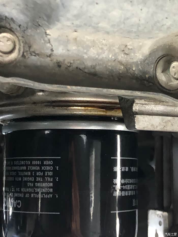

当用手旋转到滤芯底座橡胶圈接触金属口时就不要再用力了。同时记住一个标记,我记的是CA这两个字母。根据滤芯说明,旋转四分之三或一圈即可。太紧太松都会漏油,
出现CA标记,旋转了一圈了。

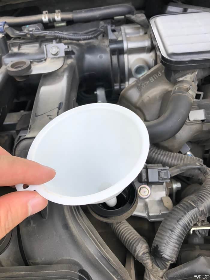

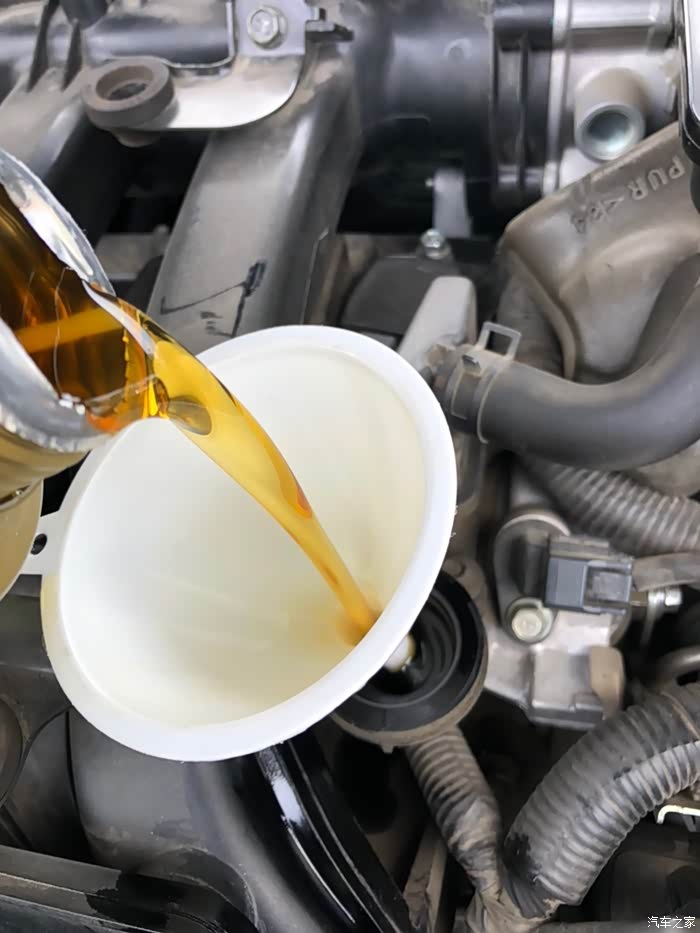

安装好滤芯后,就可以加注新机油了,加注前要把机油尺插入安装到位。建议使用漏斗,可以有效防止倒洒机油污染发动机表面。
机油加注中。机油不要一次全加完,留下五百毫升机油大概就可以了。重力放油几乎要留下一升了。
加好机油之后,注意拧机油盖不要太用力,密封圈接触后稍稍用力就可以了,不然下次打开很费劲。

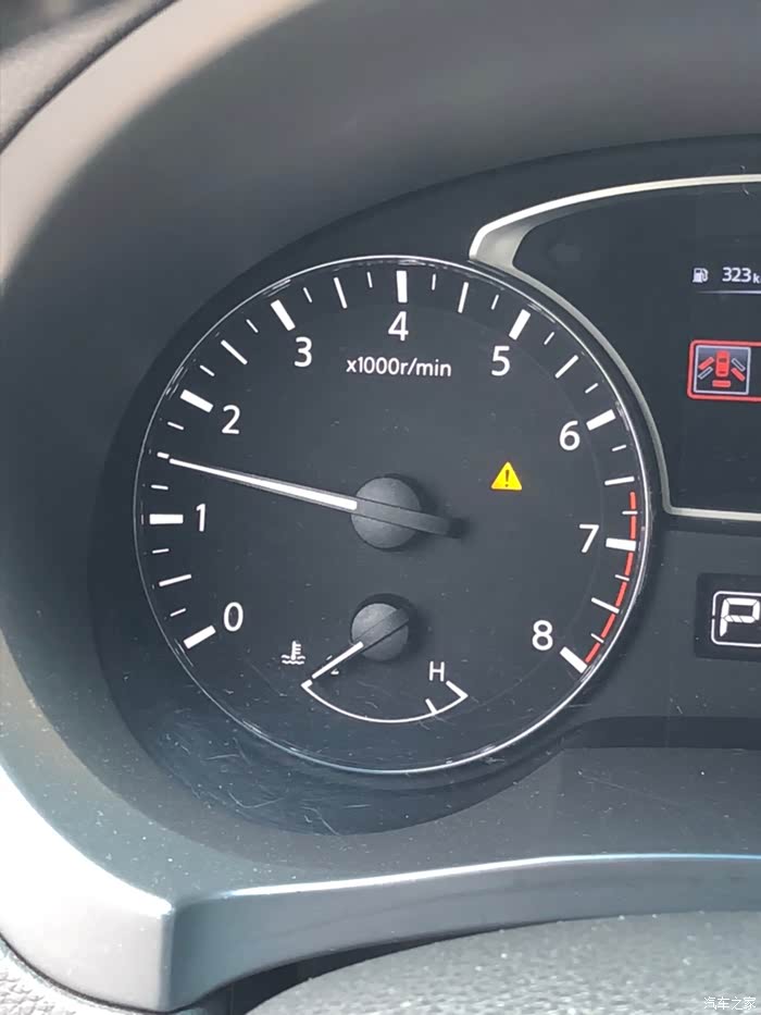

上车发动。转速一千五,一次着火。
没有故障灯。

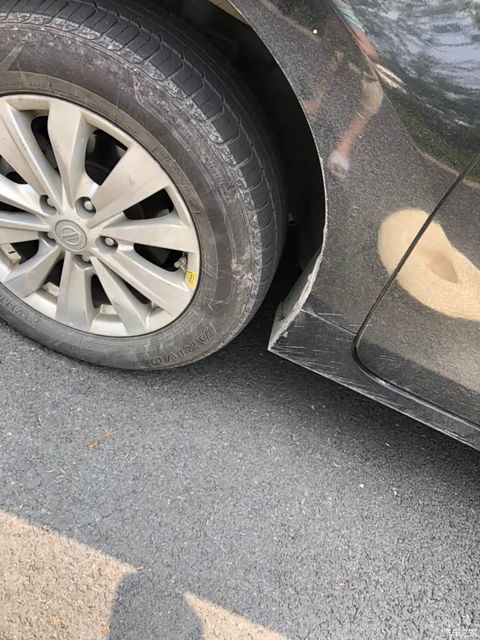

运行几分钟,可以趁这个时间检查前轮胎,可以旋转轮胎着看看有没有钉子。

再次潜入车底查看滤芯接口有没有漏油,很干净,密封不错。然后可以熄火了。

放好自己的千斤顶。为了扩大容量和保持整洁,我把备胎上卡住的黑色泡沫扔掉了,这样可以腾出空间放杂物。

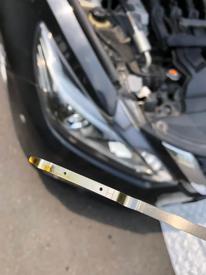

最后检查一下机油尺,显示刚好在中间位置,两个洞之间。过几天可以再检查一下,如果少了就把剩下的机油全部加进去。
