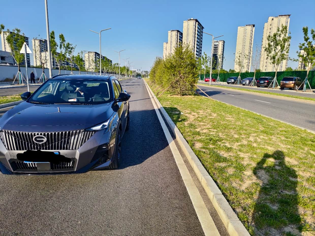

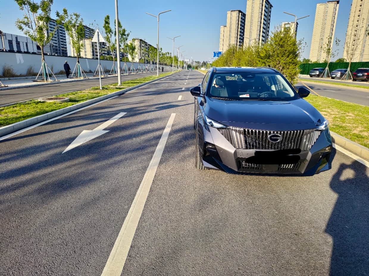

故障描述:
1.ICA集成巡航时,车辆在车道内不居中行驶,偏右(左侧距车道线约90-100cm,右侧距车道线约60-70cm);
2.进入ICA集成巡航横向控制的瞬间,车辆会轻微右转向,然后回正,此时车辆沿“车道居中 - 偏右”的路线保持巡航和横向控制;
3.《车道偏离系统》,左侧靠近车道线时报警,右侧压到车道线时报警(车轮有明显压倒车道线的颠簸感);
4.前向摄像头安装位置偏下;

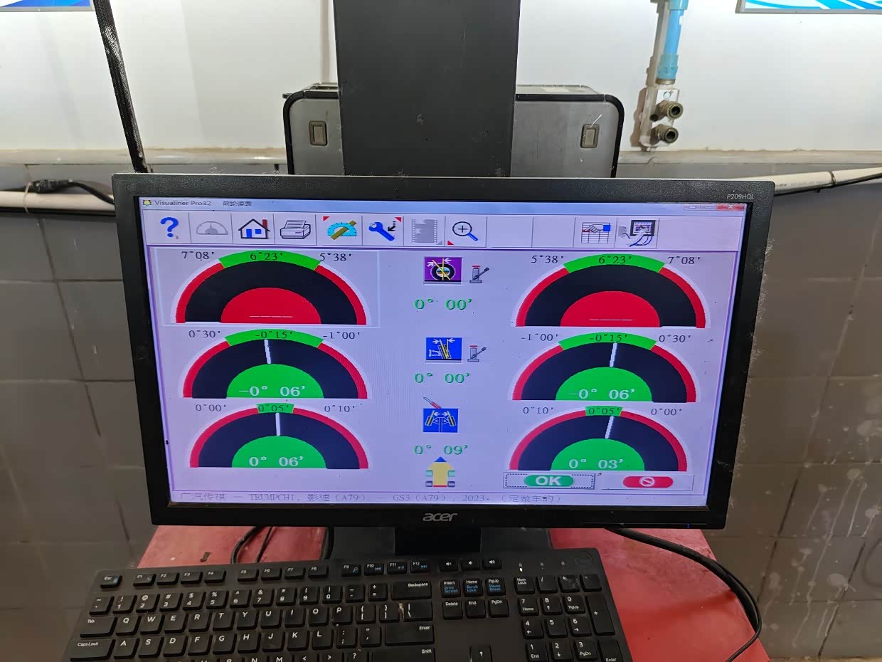

2.已进行《方向盘转向角中位标定》,未解决故障;
3.已检查《四轮定位》参数,前轮无异常,左后轮外倾角-0.7°,但车辆无“跑偏”现象;

前轮定位值;
后轮定位值;
左侧距离车道线约90-100cm
右侧距离车道线约60-70cm
