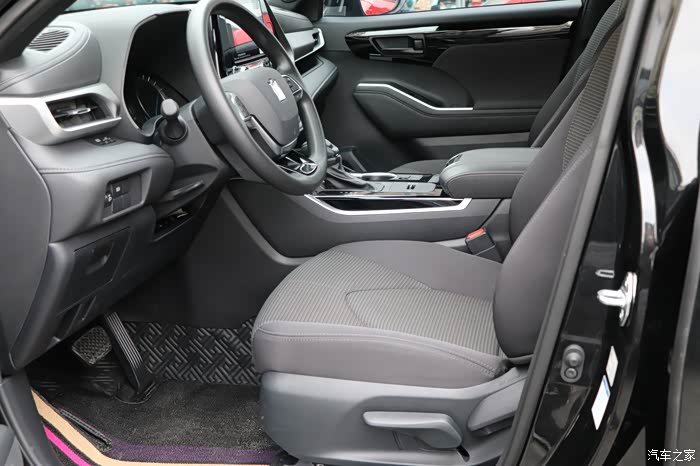

在深圳没座椅通风的话,实在很难受。
这份是升级真皮、电动座椅前的作业。
为了顺便解答众多群友、车友的疑惑。
“两驱进取版、两驱精英版、四驱精英版能否加装原厂座椅通风?”
实践出真理,答案是:看到上面发的照片就知道,是可以的!
而且实测效果与高配效果一样,具体可以参考一下我发的视频、照片。
特别是在沿海地区,座椅通风功能是非常实用的功能,有什么技术疑问可以一起交流
这份是升级真皮、电动座椅前的作业。
为了顺便解答众多群友、车友的疑惑。

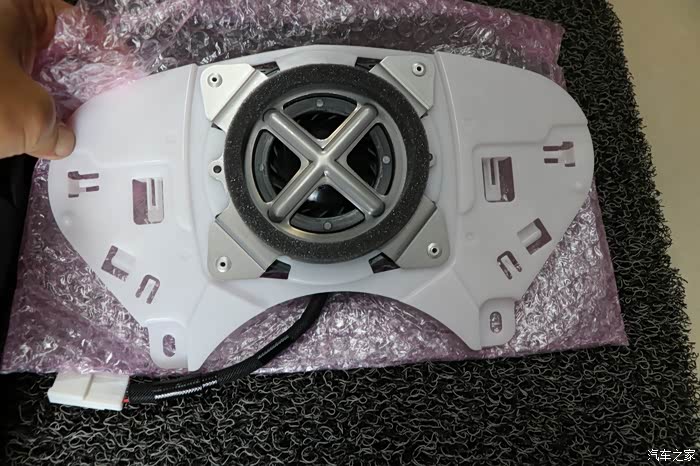

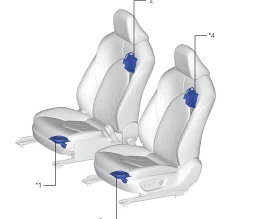

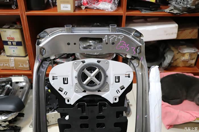

原厂座椅通风结构

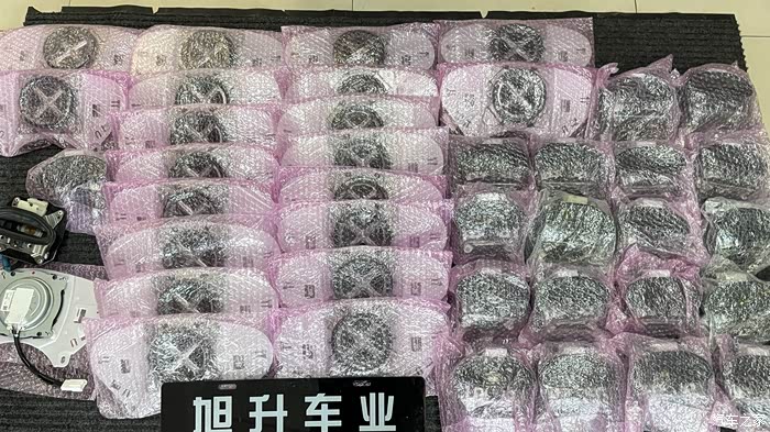

座椅背靠风机、座垫风机

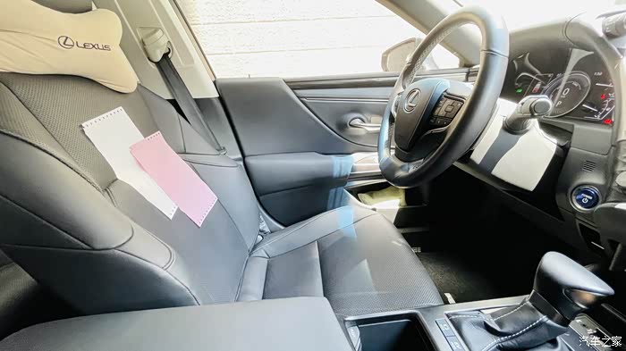

雷克萨斯ES座椅通风,吸风效果
TNGA平台专用风机是吸风。包括旗舰版陆放也100%是这款风机。
在ES、亚洲龙、凯美瑞等旗舰车型都是吸风,不是传统的吹风。
至于喜欢吹风还是吸风,见仁见智吧,萝卜青菜各有所爱
关于声音的大小问题,就不用纠结。奔驰S级、宝马5系的通风一样那么大声,相对比之下丰田的风机声音是比较小声的了。

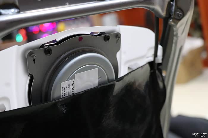

原厂电装风机
电装风机

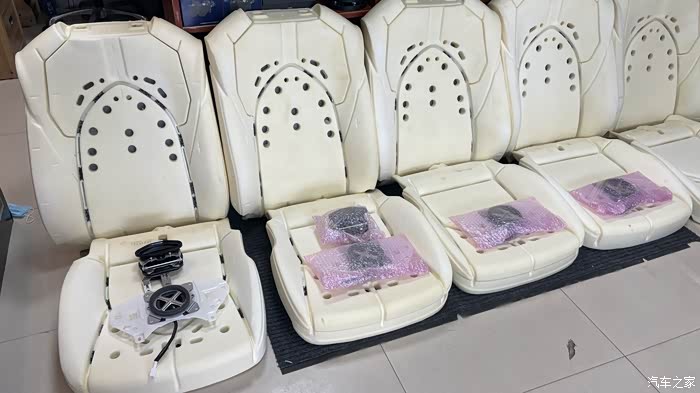

改装升级方案选择

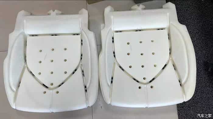

原厂顶配海绵
原车海绵开孔
实践效果是差不多
实践效果是差不多
土豪方案:顶配开关按钮+原厂顶配海绵+背部风机+底部风机
省钱方案:背部风机+底部风机+预留位开关+原厂海绵开孔
土豪随意
土豪随意

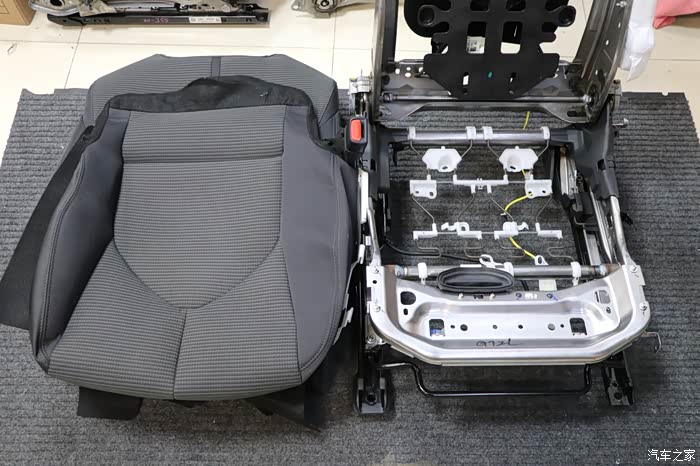

拆装过程
开关预留位置,精英版连排挡面板那里一起有4个预留孔位,非常充足!!开关有记忆档位,记忆可调
拆装座椅套,拆装还是需要小心,蛮力是不行的,容易搞坏座椅

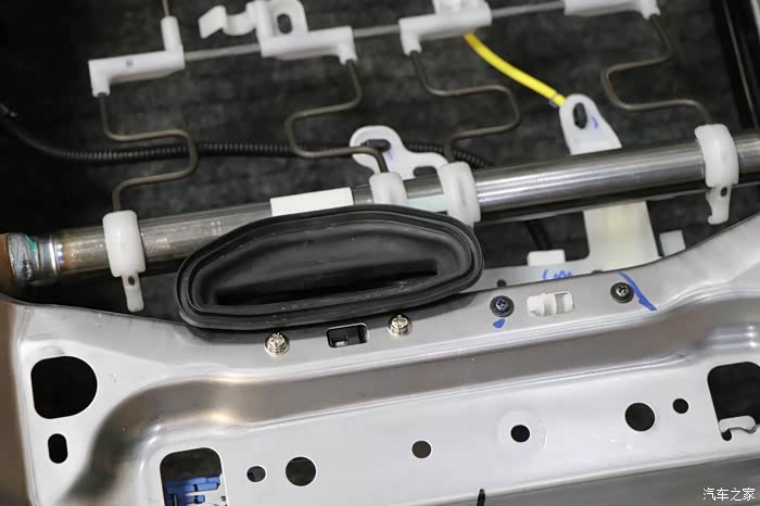

安装风机
安装风机,TNGA平台的风机都是原装位置
风机背部

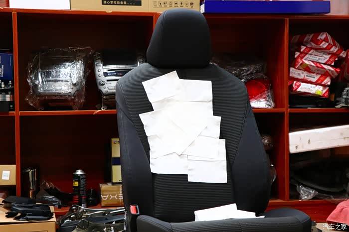

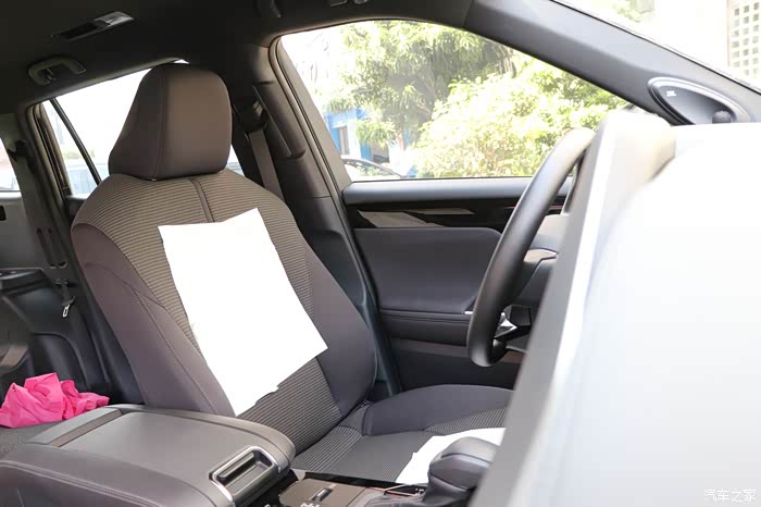

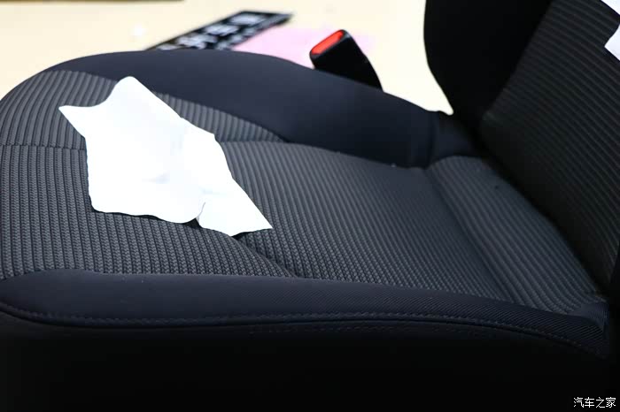

通风效果
通风效果
通风效果

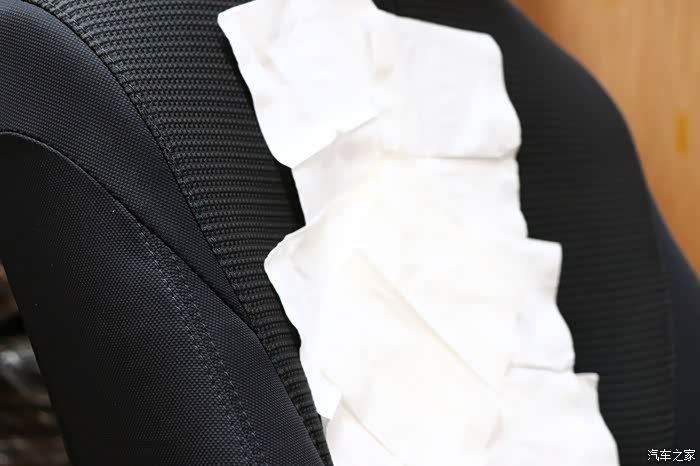

通风效果,把纸巾放上去,轻松吸住。

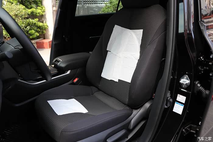

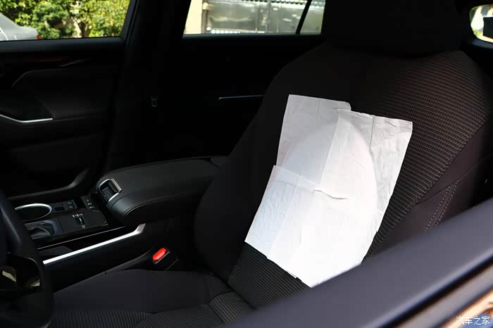

装车效果
装车效果
织布配置的车友,大胆放心升级,只要用到原厂风机的话效果就不会差,当然海绵开孔也是一门细心活!实在不放心就考虑更换原厂顶配海绵!
