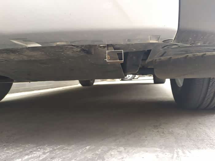

在不破坏原车结构的情况下,我选择了下护板前唇的两个固定点作为安装位置,具体位置、高度信息详见下文说明
下护板安装孔有螺丝固定孔位,比较易于施工

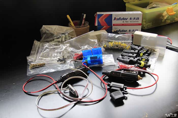

购买的配件陆陆续续到货,胶水、螺丝、防水插头等等等,这些还不是最痛苦的,最痛苦的是一种东西都有很多型号,粘合不同的材料就得买不同的胶水,看着都头大。

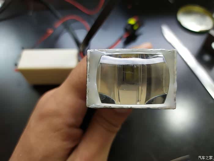

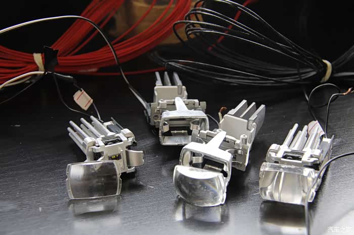

偶然间淘到的透镜辅助灯

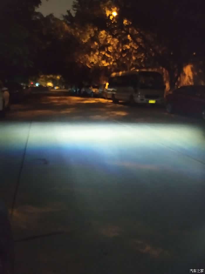

配好驱动,亮度测试,瞬间点亮

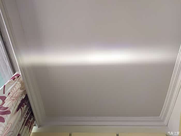

光型一条直线,一颗辅助灯照射2-3 车道无问题
亮度不错,铺光均匀
专用的特氟龙高温线-60-200度环境使用
1平方镀锡铜线,质量正,偏心率低,发热低、导电佳

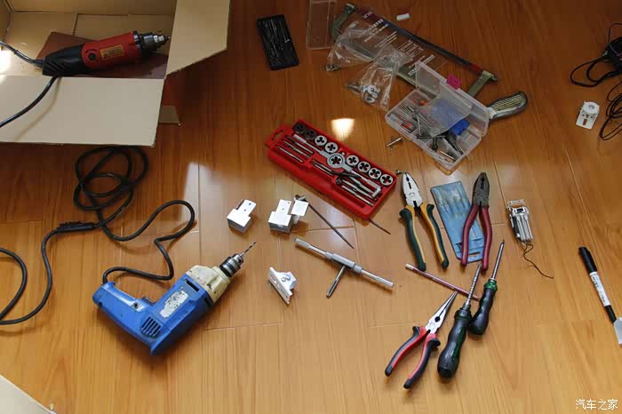

开始干吧,有多少材料就先乘业余时间搞点,边学习边施工,断断续续整了快一个月时间了。

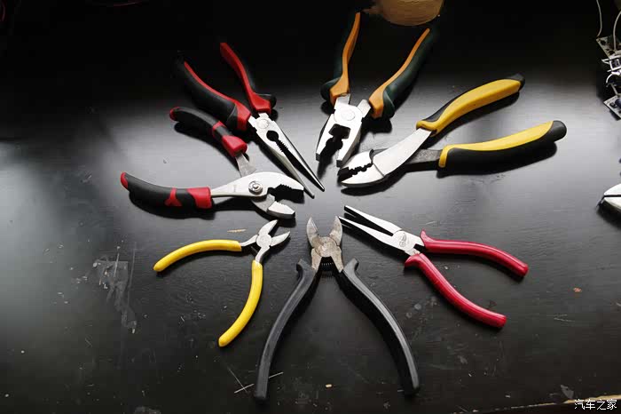

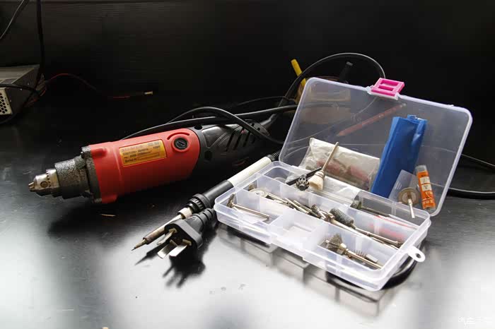

晒晒工具,摆摆造型
手工DIY好帮手

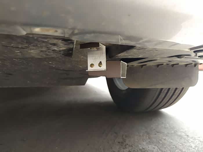

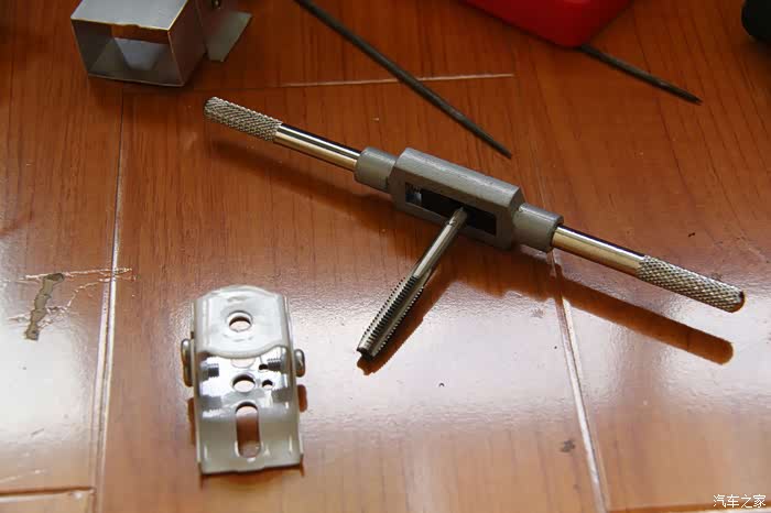

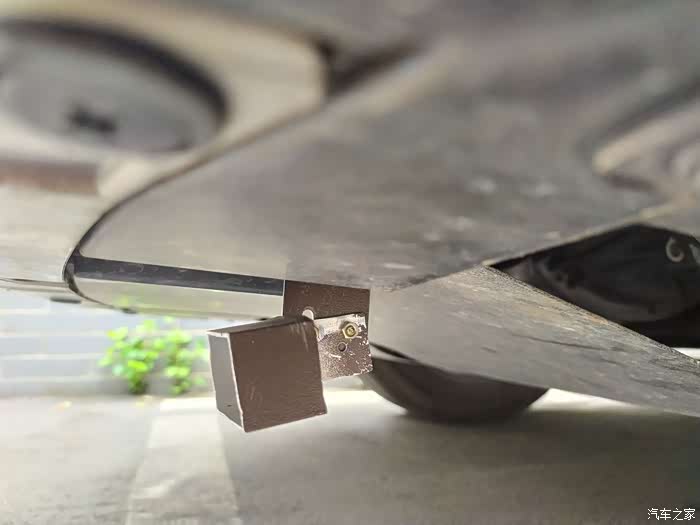

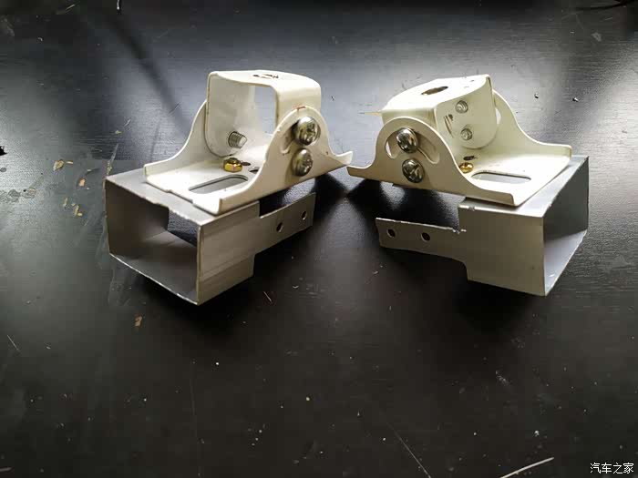

制作安装支架,没有合适的成品只能自己想办法改造
360度旋转,上下60度摆动支架,要装在底盘上就得扩孔
两个支架制作完成

刚制作完支架就发现还有更好更完善的地方,果断放弃,重新制作
2.0版
重新制作的辅助灯支架

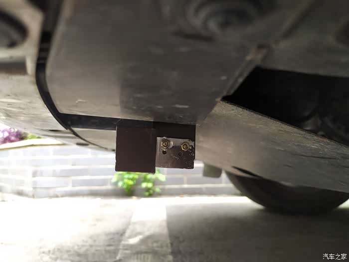

下面是1.0版本,上面的2.0版,因为1.0在安装上底盘进行角度调整时,需要先拆除下方灯架,不是很方便,所以改进型的2.0版诞生。同样左右360旋转,上下20度左右调整。

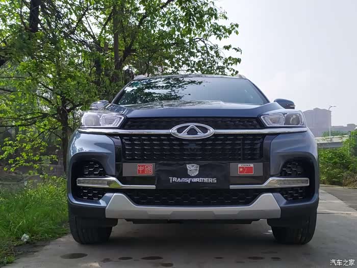

实车对比

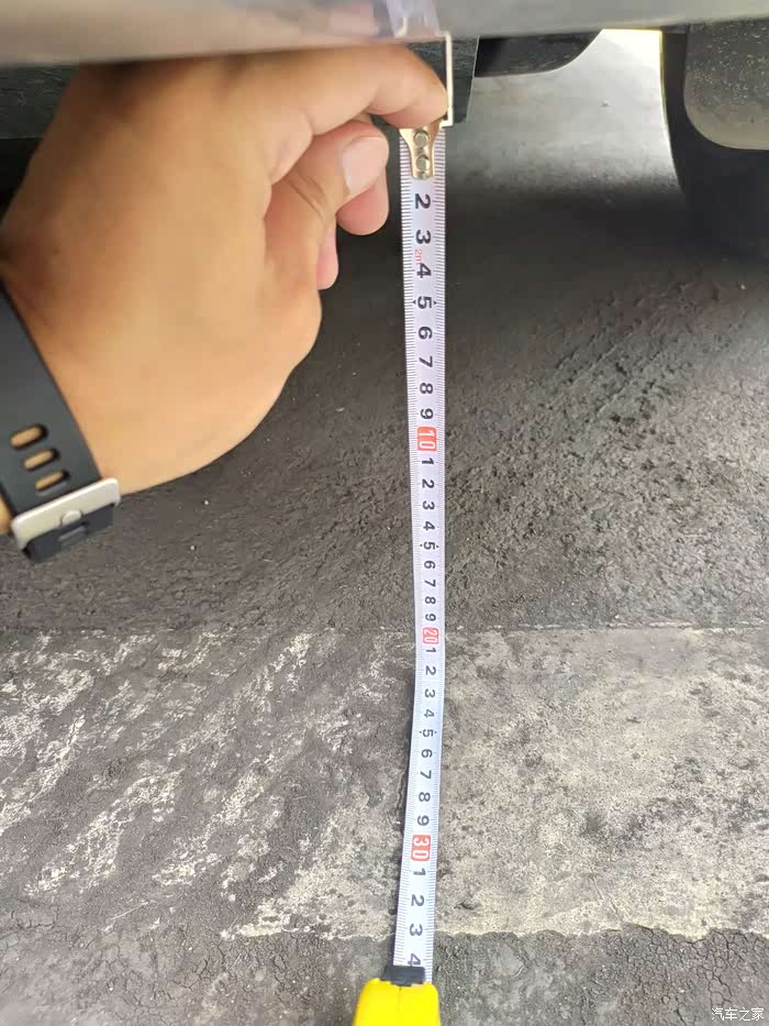

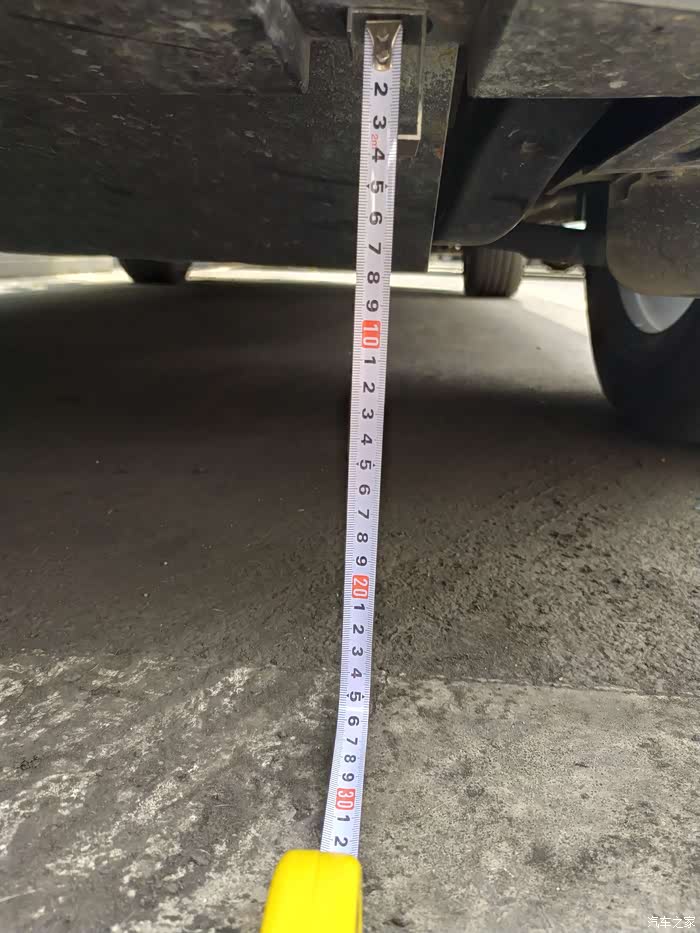

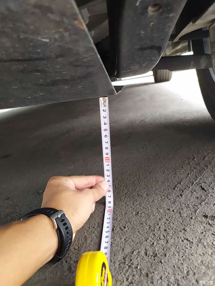

以免安装辅助灯位置影响车辆通过性,所以进行了实际测量,手工测量或有些许误差,但基本判定无问题。
虎8的离地间隙和通过性还是比较的不错
川虎团LOGO
下护板与前唇链接处离地约26CM
下护板离地最低点约19CM
安装支架后下降了3CM左右高度,没有高于下护板最低处
支架装车效果,左右360度角度可调,根据实际用车情况随时调整。没有降低车辆高度,比车轮挡风板还要高约2CM
上下照射角度,20度范围内可调
支架处于水平转态
前唇下方位置高度有些降低,约有2-3CM高度,所以行驶至有花台或是障碍物时,一定要注意观察,但有几个司机会把车辆驾驶至前唇必须越过障碍物这样极限的位置啊
前视效果,这个位置没有降低车辆高度

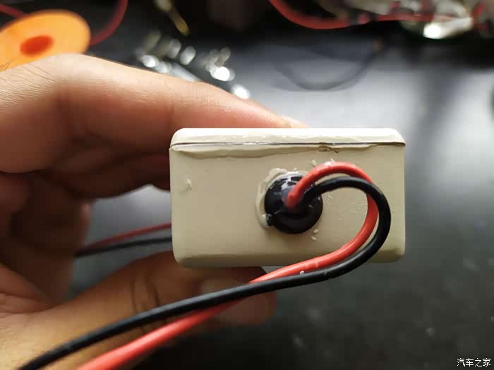

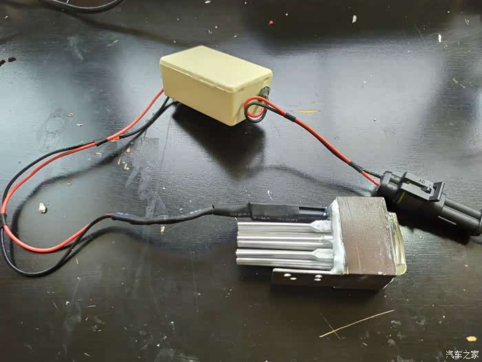

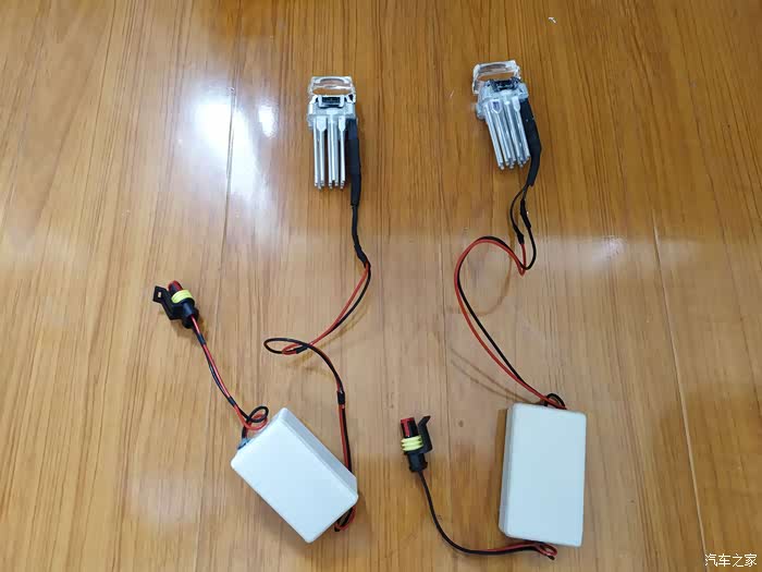

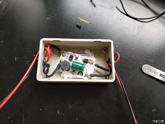

花了半个月时间终于找到了合适的灯光驱动,焊线灌胶封装,保留充足的散热空间

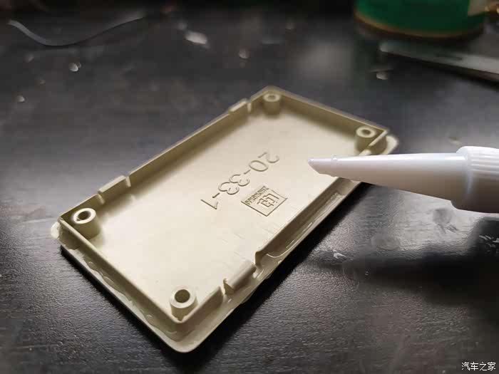

工业级电器盒,防火耐高温,防水盒点胶封装
填胶防水,开孔位置同样进行封装

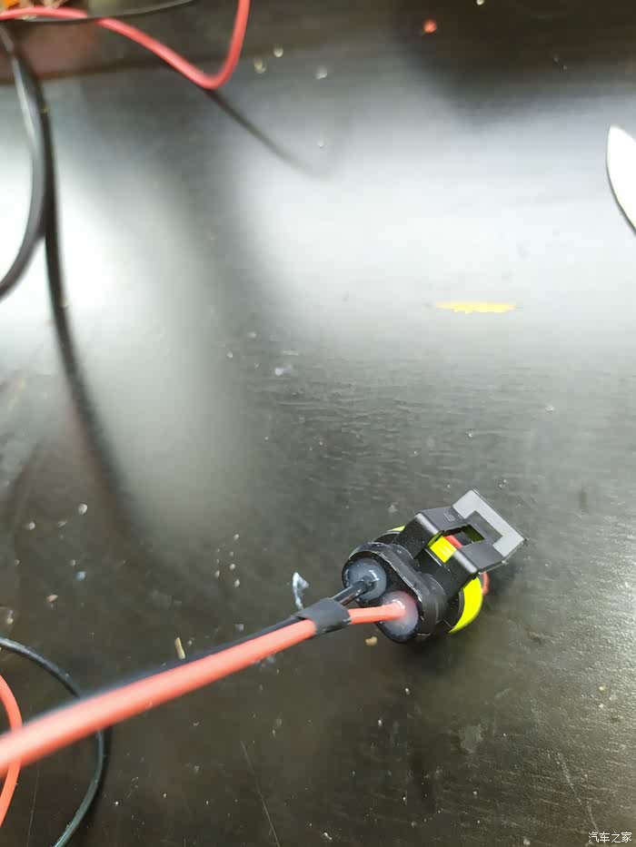

汽车专用防水插头同样进行封装防水处理,自己用的东西尽量做到万无一失
脑细胞伤太多,煮壶咖啡小憩一下,缓缓神
一对辅助灯前端线路部分搞定,待封装防水处理
装入支架,用了3种胶水由内而外进行4次防水处理,确实有些麻烦,但也值得,专用电器设备硅胶,有韧性绝缘防水,也能防震。
