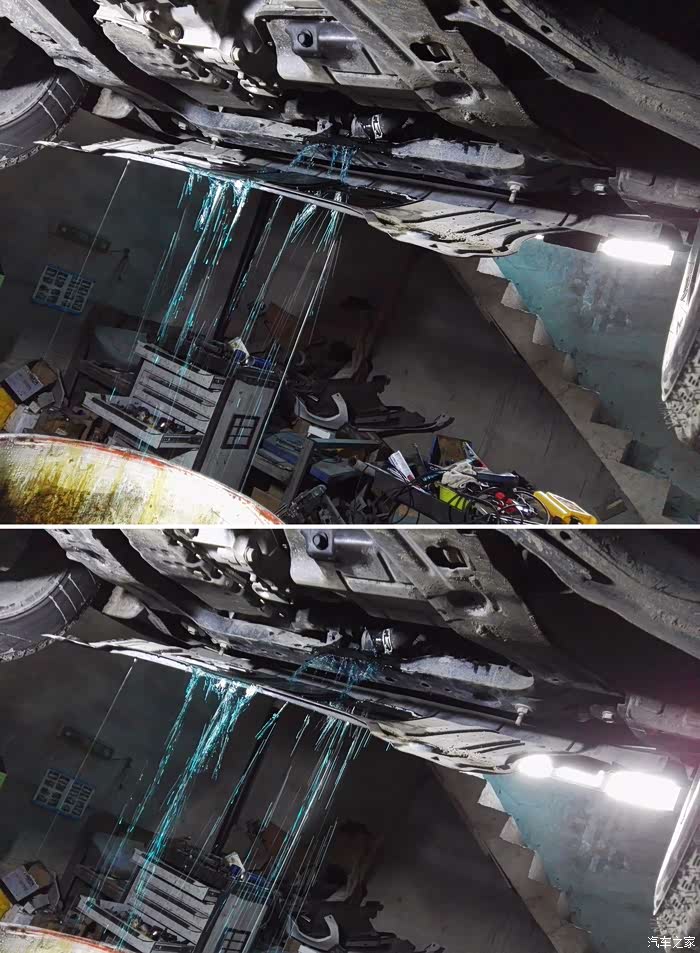

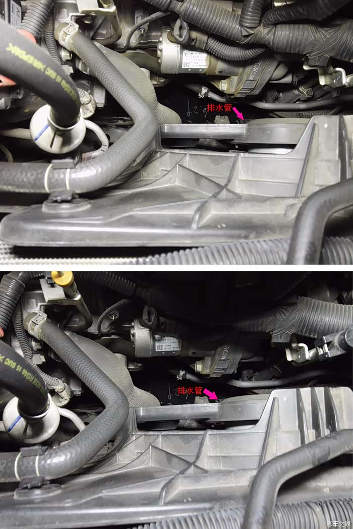

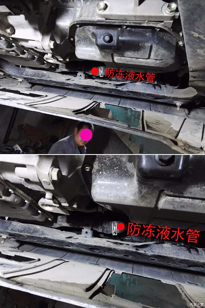

这是佩服厂家节约成本的能力,不仅把防冻液的加注口省去可,连防冻液排水管都“阉割”了,师傅实在没办法了,最后只有把主防冻液排水管拆卸了(图中有说明)。

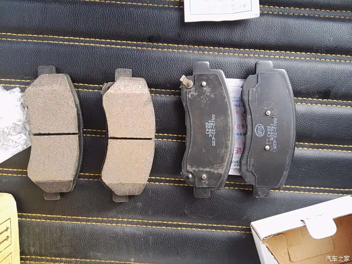

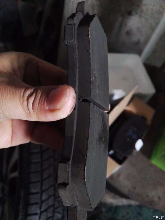

至于刹车片,是我在更换雪地胎的时候,通过肉眼的观察,判断失误,当师傅把原来的刹车片拆卸下来的时候,厚度居然还有7个毫米左右(新的10毫米),完全没有必要更换,后轮就更没有必要更换了,一般刹车的时候,前轮吃力磨损较严重,顺便把刹车系统保养下,上点润滑油。

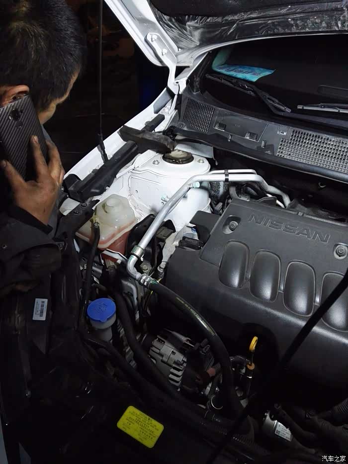

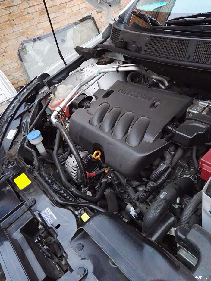

我的小心脏啊!MR20DE日产的发动机!

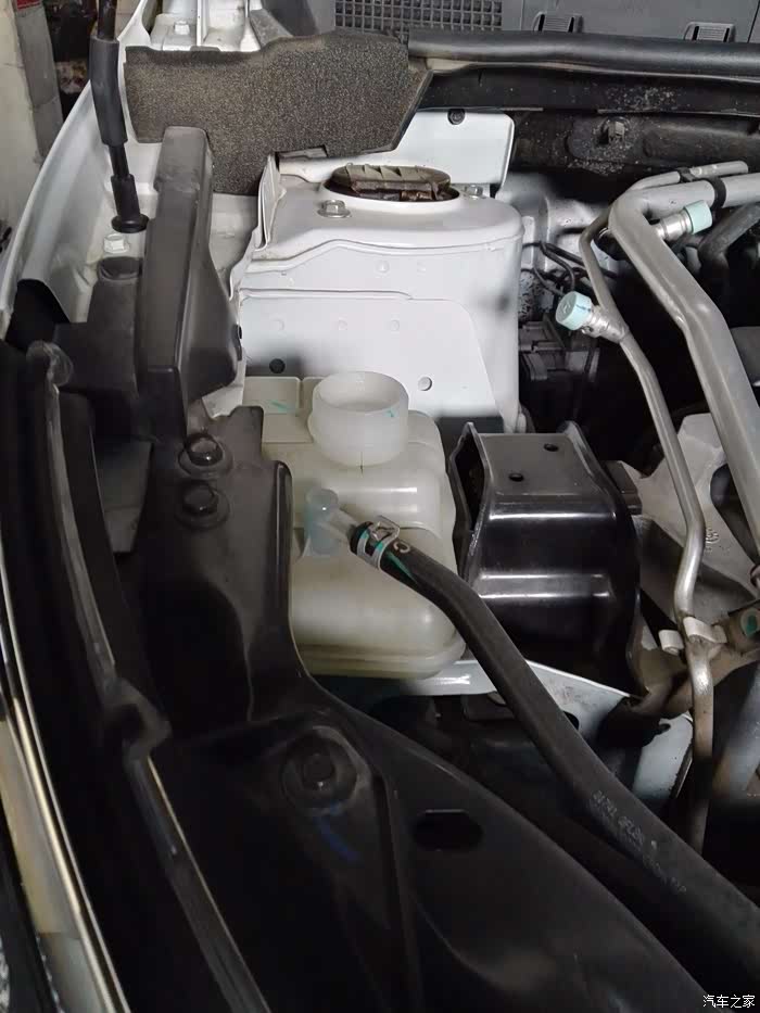

储液罐,同时也是加注防冻液的口!

原车的防冻液颜色!如瀑布一般,倾泻而下!
没有泄水管,只有拆卸防冻液主管了!厂家这节约成本的技术的好好学习下!

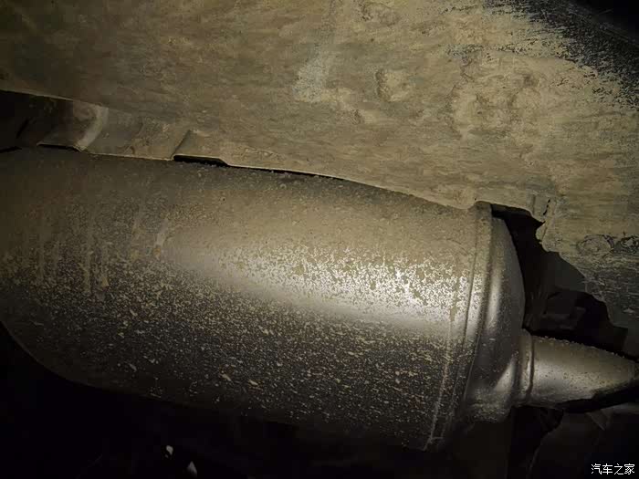

上次给排气管喷的防锈漆还是很给力吗?

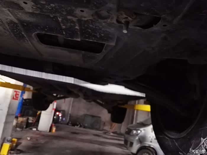

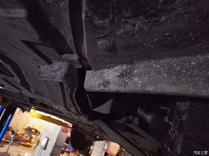

就是该清洗底盘了!老丈人跑了趟特克斯,还的自己去洗车
裙底!
防冻液主管

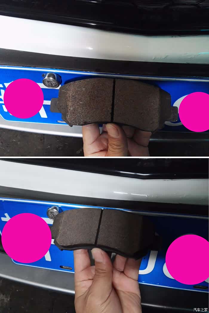

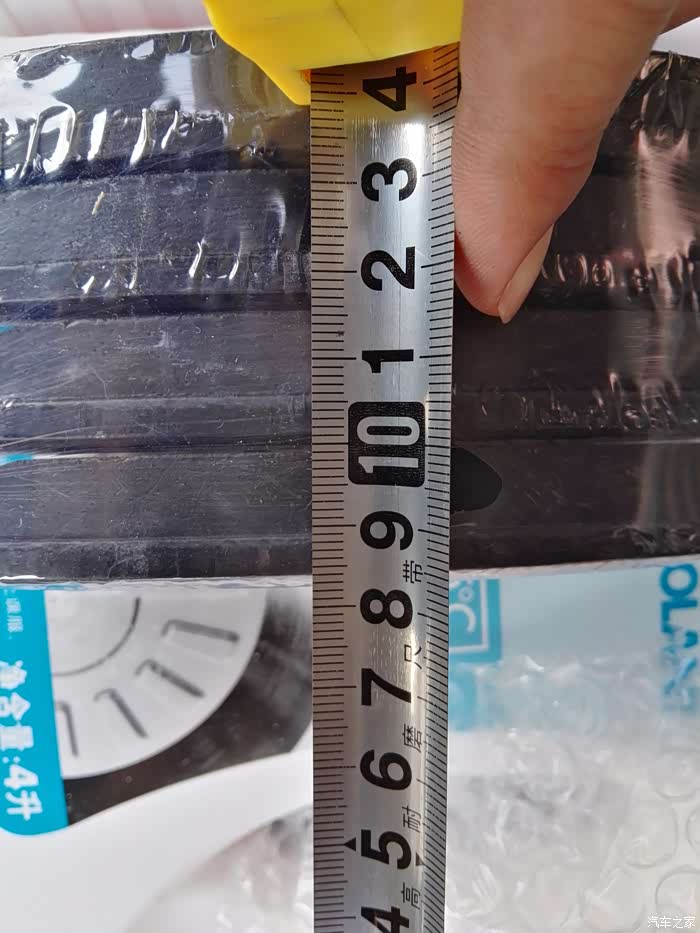

车友处购买的刹车片!厚度:10mm
希望好用!
前面的刹车片和后轮的刹车片对比!
前轮刹车片正反面对比!

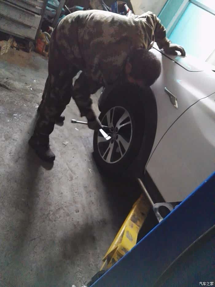

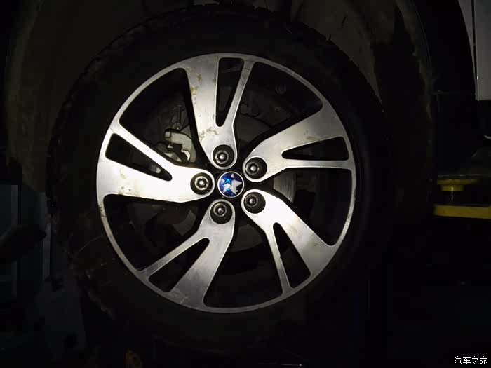

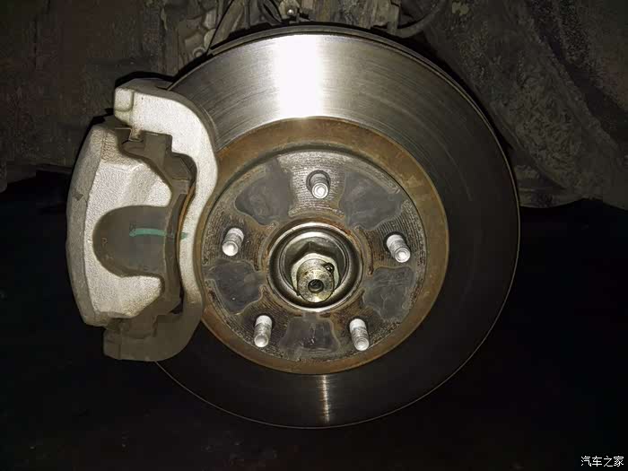

更换刹车片必须要把轮胎拆下来!
前轮!
新旧刹车片对比下!
我去,原车的刹车皮厚度还有7个毫米左右,此时更换是不是有些浪费??
对比下!一目了然!

师傅说要让发动机的水温上来,要让防冻液水箱的风扇转起来!确保防冻液的量是够的!
温度起来了,但是指针永远也到不了中间!此时防冻液水箱的风扇已经开始运行了!MR20DE发动机:MT变速箱需要防冻液:6.8L CVT车型:8.6L,各位小伙伴记住了。这可是我在说明书上找出来的哦!
