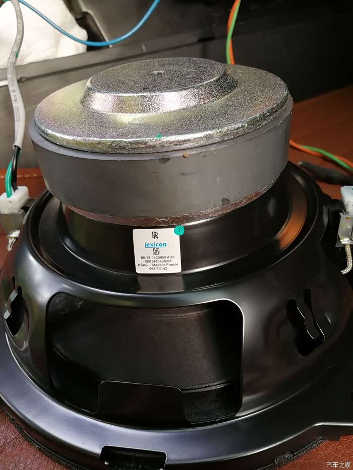

仔细听,发现主要原因是低音炮声音浑浊,在某宝上买了内六角螺丝刀一套(注意是一套,不知道低音炮的螺丝的准确大小),打开后喇叭,发现低音喇叭是个双音圈喇叭,双音圈喇叭有两组接线接一组能响,接两组也能响,通过并联或者串联,(如果原喇叭阻抗是4欧姆的话)可以将该喇叭变为2欧姆或者8欧姆。

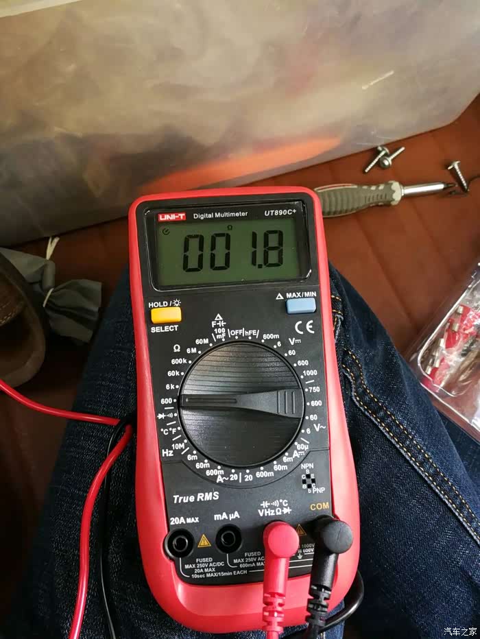

又百度喇叭知识,在淘宝上买了个万用表80元,经过在线测,发现这个喇叭每组线圈都是1.8欧姆的(排除误差,可以判断这个喇叭是2欧姆的线圈),属于阻抗比较低了。那么这个喇叭是4欧姆的吗?是不是通过并联成2欧姆的?
通过将接线断开分别用万用表测试,该双音圈喇叭每组线圈均为2欧姆,断开一组线圈,只接一组线圈,喇叭响,只是声音小了些。通过这个测试过程可以证明,该低音喇叭没有并联(如果是并联,在线测电阻
应该是1欧姆),也没有串联(串联阻抗应该是4欧姆,而且断开一组线后喇叭就不会响),而是功放有两路输出,每一路接一组线圈,共同作用喇叭,提升功率响应。

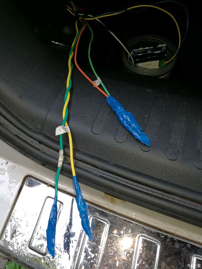

用电洛铁在箱体上烧了两个孔,将两组线分别延伸出来。可能有人说,这样音箱就漏气了,影响低音深度,我将声音开到13,用手感觉两个孔有气流出来,但是不大,本来想用胶堵住,想到以后可能要换线,就算了。而且这个箱子是塑料的,轻微漏点气还可以减轻共振。又到座位上试听,效果还是好
只接了功放输出的一组,另外一组暂时控制,用胶布缠好,线上也做了标识,想增大功率,重新将线接好就行了,反正现在音箱内部的线已经延长出来了

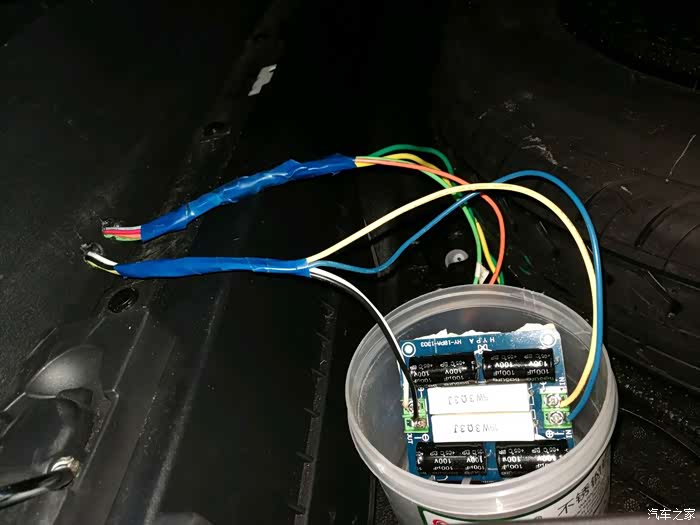

为了减少中音混入低频喇叭,从淘宝上专门买了两个低音炮分频器(30--300HZ频响点),接两组线圈(功放输出接分频器输入,分频器输出接喇叭,接两组线圈声音还是太大,塑料箱子无法消除共振,我只接了一组)

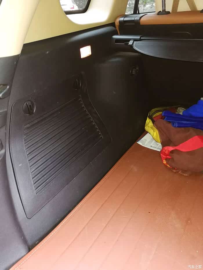

箱体内没法固定分频器,我就通过接线延长将分频器接在音箱外面,放在塑料保鲜盒子内,放在后备箱备胎旁边的空隙内,一点也不影响美观
喇叭的两组线的孔和后备箱垫子侧面的两组孔是用电洛铁烧的,很容易就烧穿了,呵呵
电洛铁很容易买,电源是从点烟器上接过来的,点烟器接逆变器(180W,电洛铁是60W的)

分频器底部用高泡胶粘住

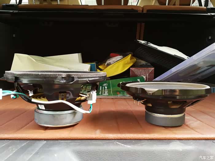

于是又互联网搜索,在某宝发现有一款比较便宜的所谓劳斯莱斯拆车件,400元拿下,运费自付。我是个对低音比较敏感的人,决定再次折腾,换掉原车低音喇叭

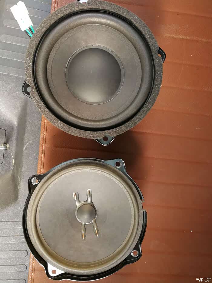

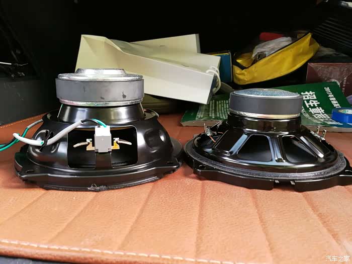

正面看不出差别,感觉原喇叭还平滑些

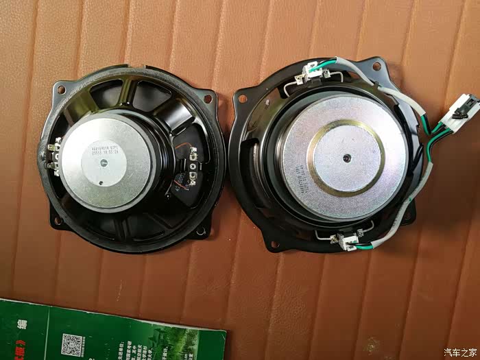

左边的拆车件明显要高些,磁铁也要大
背面看差异
至于这个牌子,对我来说不重要,毕竟只有400元,国产代工的也无所谓了,只要有效果

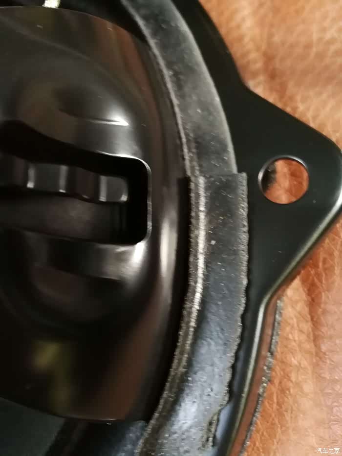

将原喇叭的密封圈小心拆下来,贴到新喇叭上面,稍微有点长的剪断贴一起,必须要密封圈,防止漏气

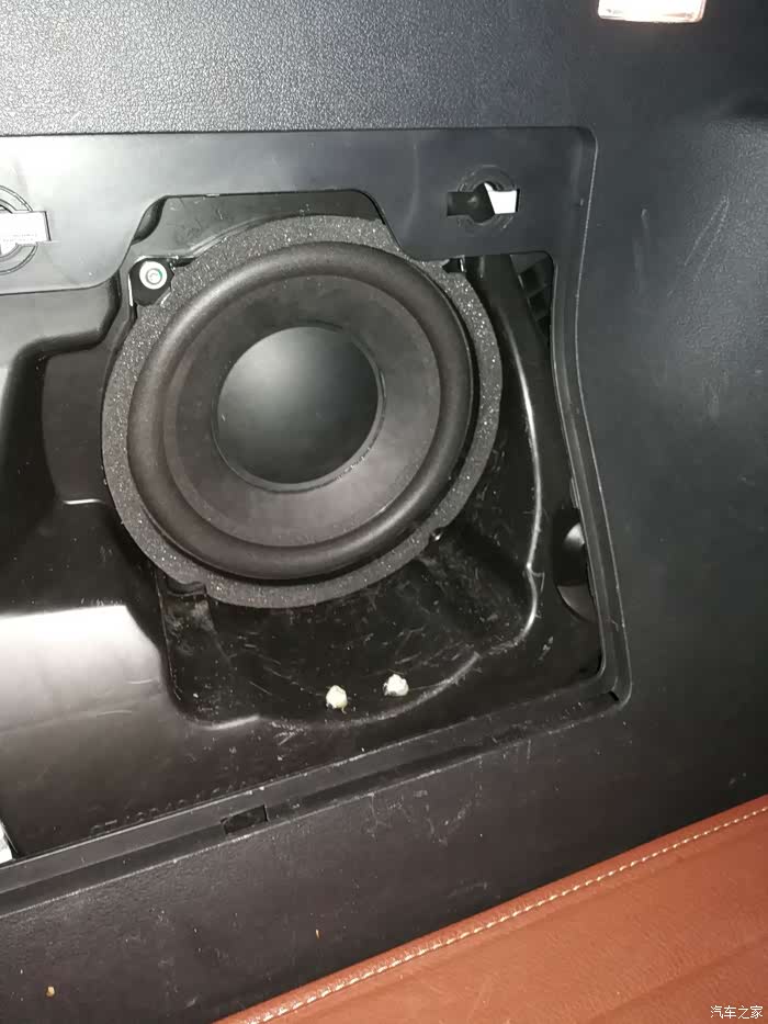

安装好了,在喇叭下面我折腾烧的孔,用AB胶给封上了,不漏气
重新回到双路输入的状态,到前面一听,同一首歌曲,新喇叭的低音下潜力度强于原喇叭,新喇叭的功率比原喇叭感觉大点,效果有提升。现在我的设置是高音3,中音3,低音0或者1,感觉满意
