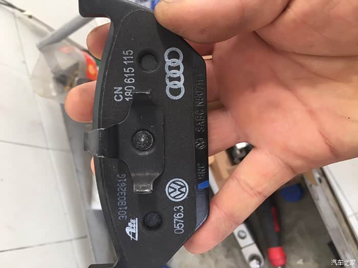

买车半年 刹车经常咯噔咯噔响……主要集中在速前进速后退时…… 跑起来后基本没有这种现象4S给免费换原厂改进后刹车片……目测刹车片配车型因为刹车片有传感器 我手时 没有刹车片传感器接头……感觉比我原车圈期待之后使用情况……知道配新宝来车主 你们刹车片带传感器插头吗(第张图正常情况 但咯噔咯噔响 第张图第次换过改进片 咯噔咯噔异响怎么发生但摩擦到刹车盘外围 最后个刹车片图片昨天去金泉换配车号片)
这个正常 边有两毫米摩擦到……但我看到点车刹车盘边都能摩擦到……
这个第次换改进后刹车片时刹车盘外围厘米磨擦到 后来去店里处理 开段时间还这种情况…… 最后4S店接受本人要求另外换副刹车片……这次换就图带传感器刹车片 比原来圈
目测这个片 刹车盘外边完美贴合 存在两毫米摩擦到问题 这个把传感器摘掉后拍图片 感谢沛县金泉售后服务 感谢93年售后青年刘总…
