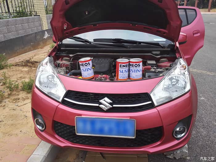

从13年购买拓拓后,4S一直喂的蓝桶5W-30机油,前段时间长城旗舰店搞活动,购买了6瓶1L装的J600 5W-30送机滤+油路净。可发动机及说明书都要求使用0W-20机油,一直没有尝试,最近下定决心,反正过保了,折腾吧,咱也试试到底0W-20的机油怎么样,然后某站购买了新日石0W-20的机油3桶。

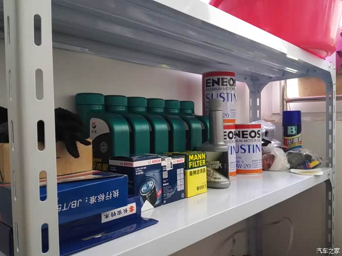

这是我的存货,不多。

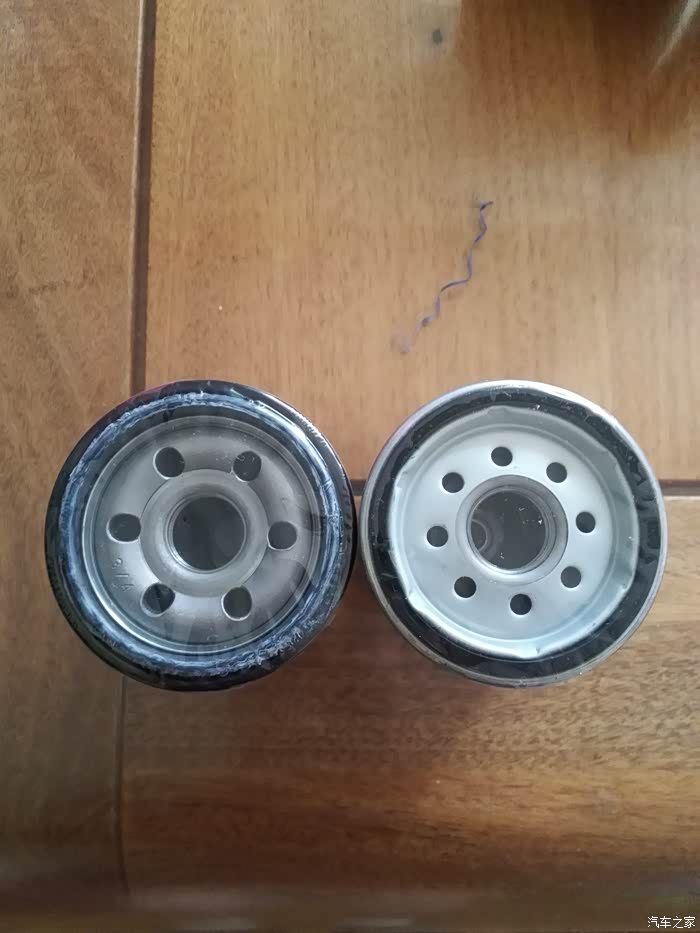

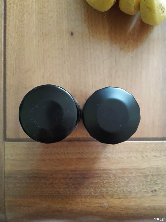

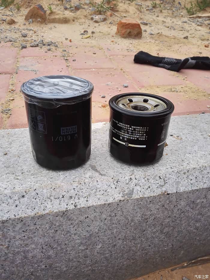

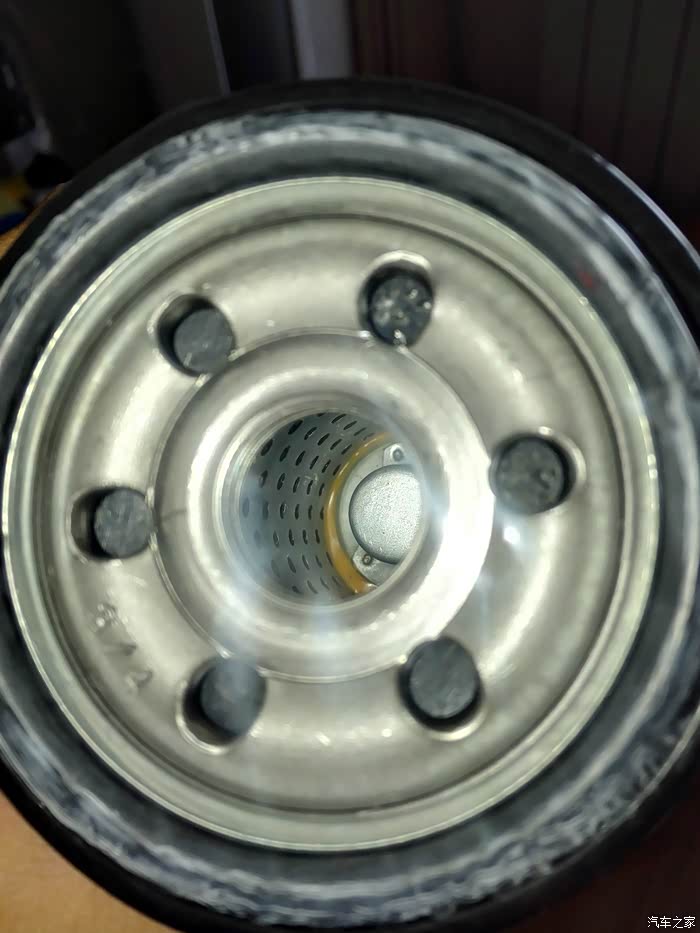

左边是曼牌610/1,右边是博世的机滤0 986 AF0 060,都说曼牌大,这一对比看出来了,博世的更大。
左边曼牌,右边博世。这里就看出来了,曼牌还是很贴心的在机滤密封圈涂抹了一层白色的润滑膏。所以我决定这次用曼牌。

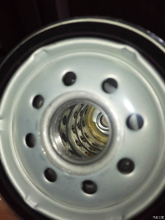

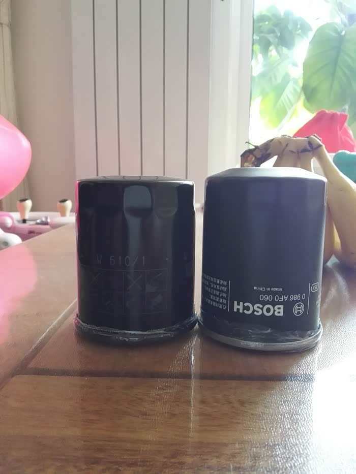

曼牌的机滤中间是很密集的小口。
博世中间没有曼牌密集但口够大。
对比看看。

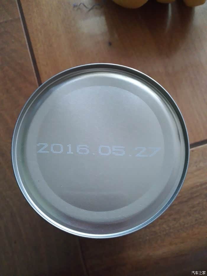

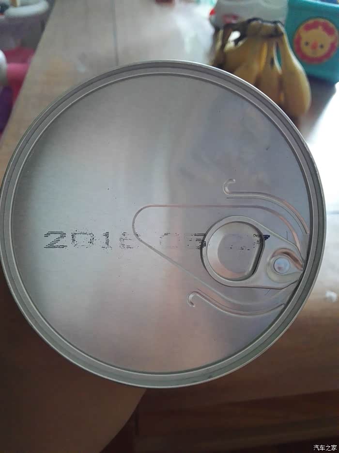

新日石0W-20,上面的生产日期一擦就掉。
瓶底的日期就擦不掉了。

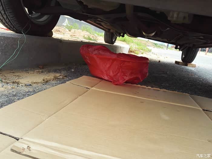

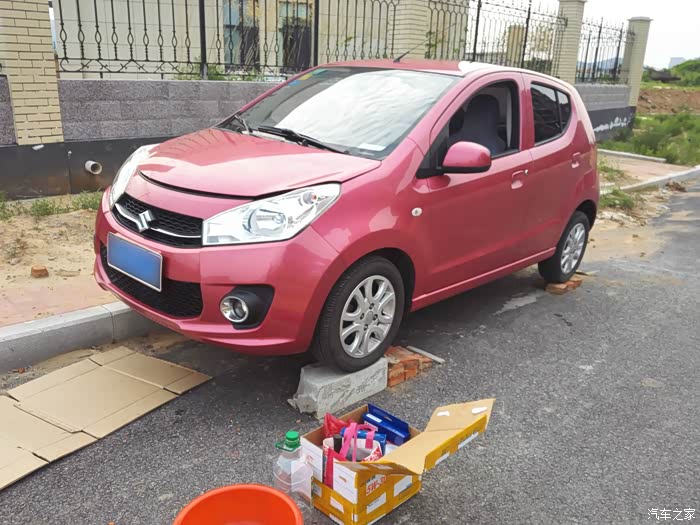

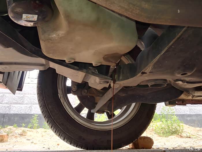

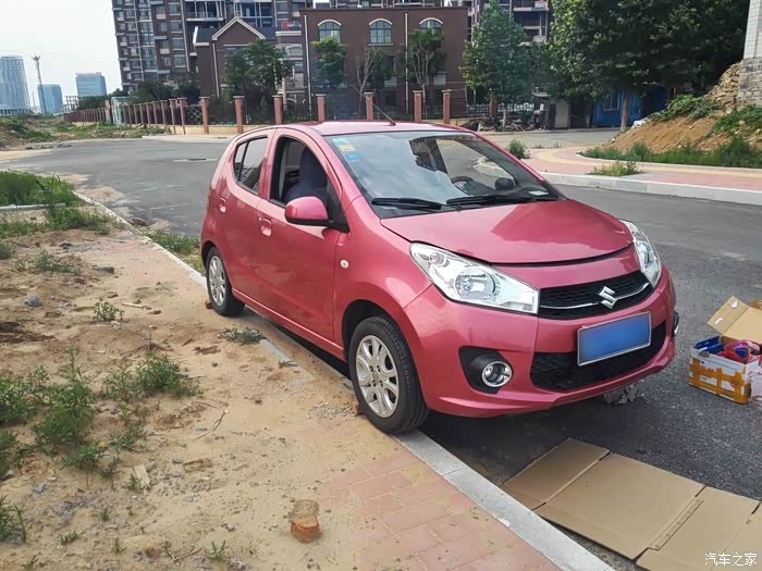

找个没人的地方,路沿石搬起!!!
还是很方便的,以后老婆再给点零花钱就买个阶梯。很羡慕明峰飘燕的高架桥啊。

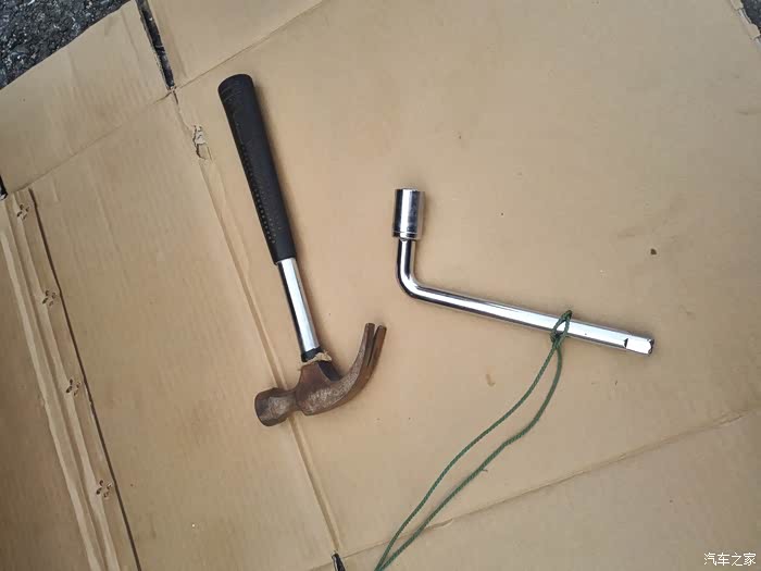

17号的套筒+7字扳手,说来惭愧,上次买长城机油后就打算换了,不过放机油的螺丝我没拧动。这次拿锤砸。。
纸箱必备,接机油准备。

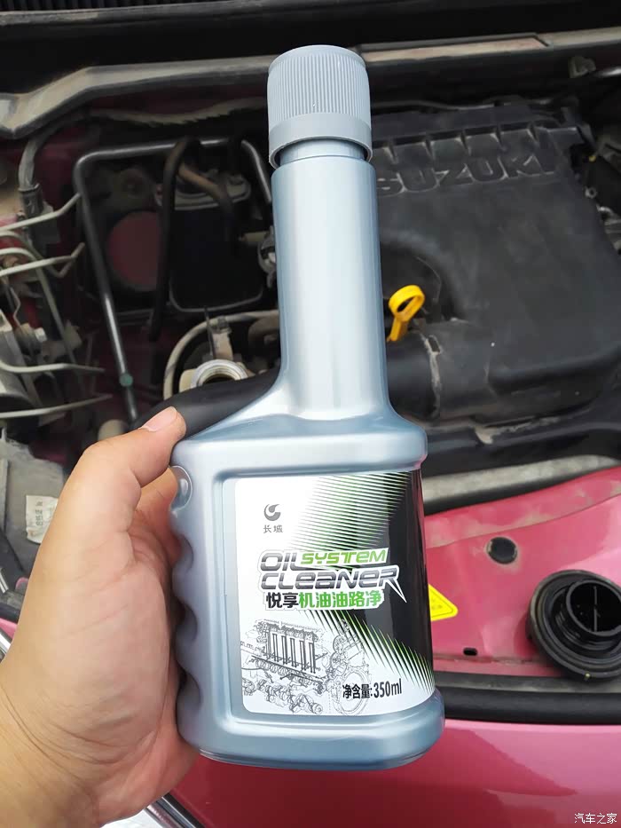

购买长城机油送的油路净,这次用上了。

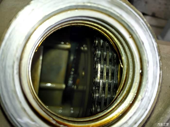

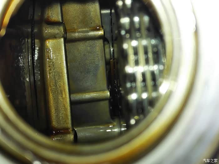

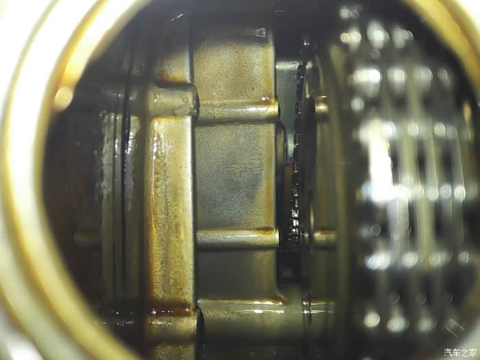

目前的机油口,拍个照留个纪念,万一用了假机油,咱也有个对比不是~~
一直使用4S蓝桶油,还挺干净的。
这是加过油路净了,怠速运转3分钟然后放掉。
运转3分钟后,从机油口看去,没什么变化。

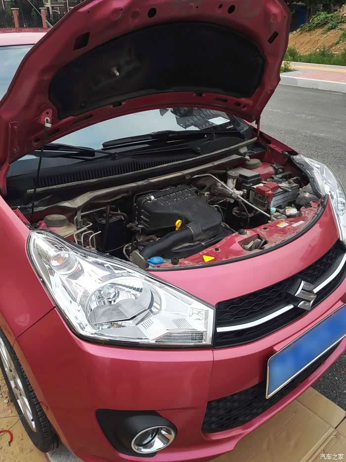

准备开工。
进去操作忘了拍照了,油快放完了,我才想起来拍照。多亏锤子了,不然还拧不下来。
这是换下的原厂机滤,比曼牌的小好多。比博世的就更小了。我拆机滤用的皮带扳手,真心好用。安装机滤的时候我用手拧紧之后又用皮带扳手拧了半圈,不知道行不行。

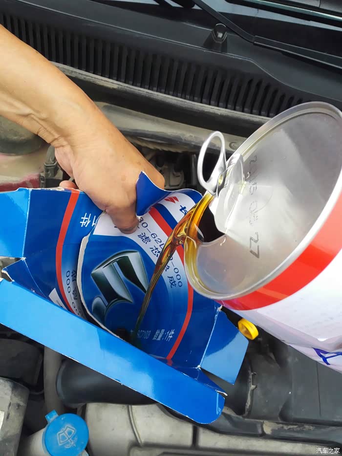

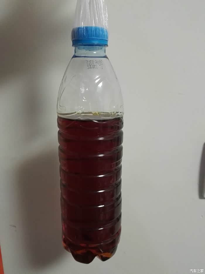

开始加机油,看机油颜色跟网友说的一样,普洱茶色的。
忘了闻闻气味了。这是剩下的,一共加了2.6升。下次不够了。

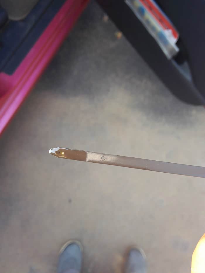

看看机油尺,刚好一半多一点点。

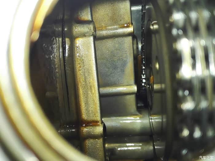

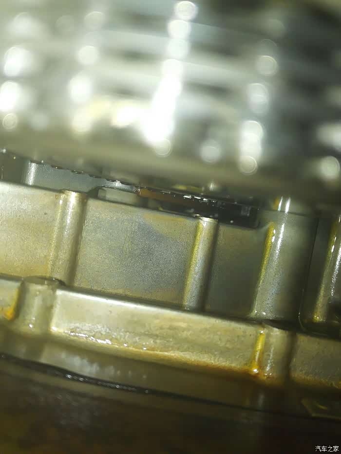

下面这张图是我更换机油后将近400公里时拍的机油口,大家可以跟换油前我拍的机油口做个对比。
380公里机油口
我还会持续的更新本贴来记录更换后的使用状态及油耗!!

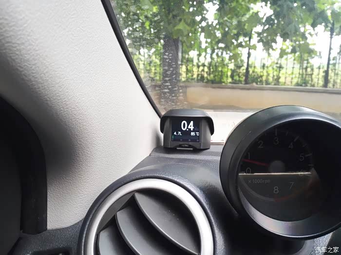

为什么这箱油比较柔和了呢?因为买了一个OBD,可以显示瞬时油耗的。。。我去。。那个玩意上面显示我百公里4.6的综合油耗。。。跟我实际算出来的差别大了。
难道是以为时间太久的缘故?汽油都自己蒸发掉了?

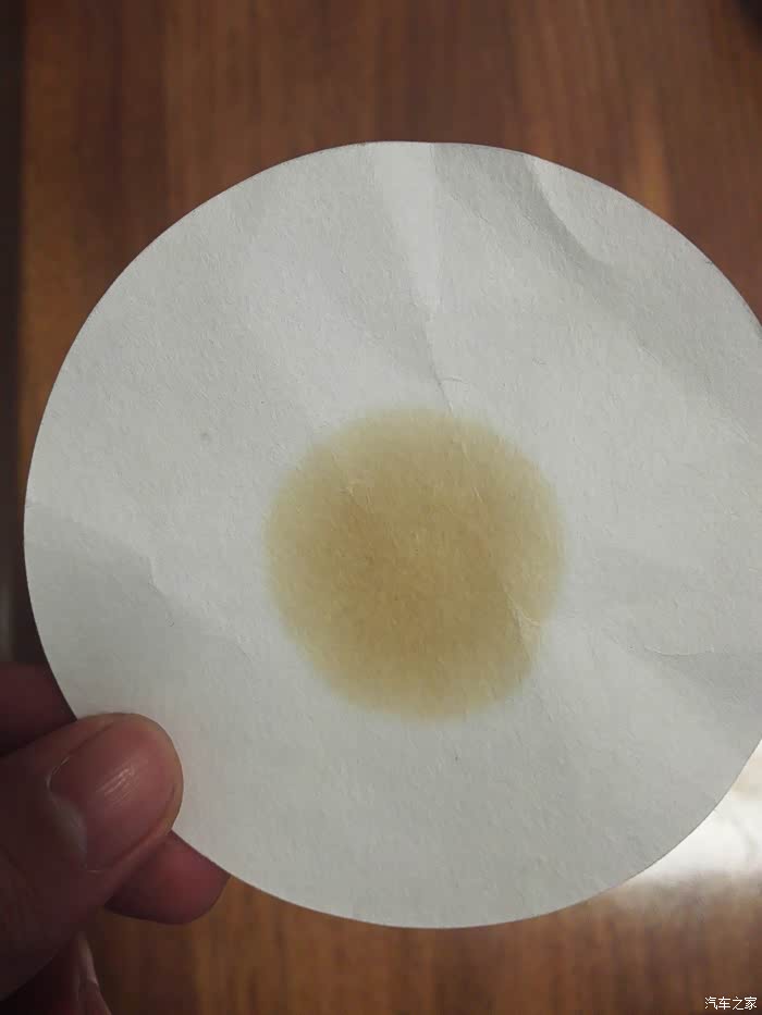

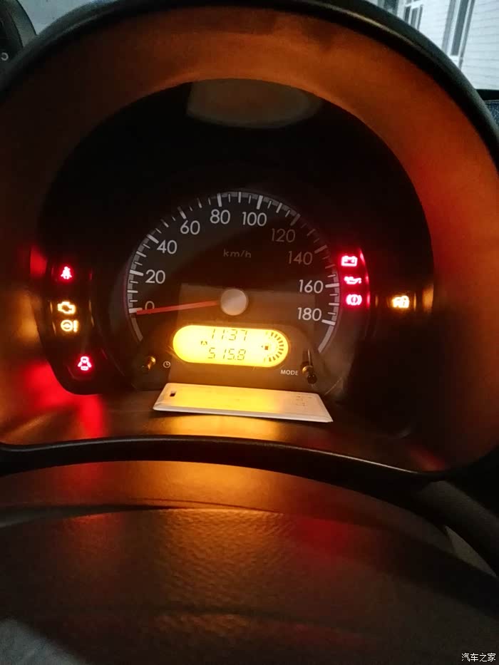

5000公里定性测试。这是18个小时后拍的,看状态还可以。
