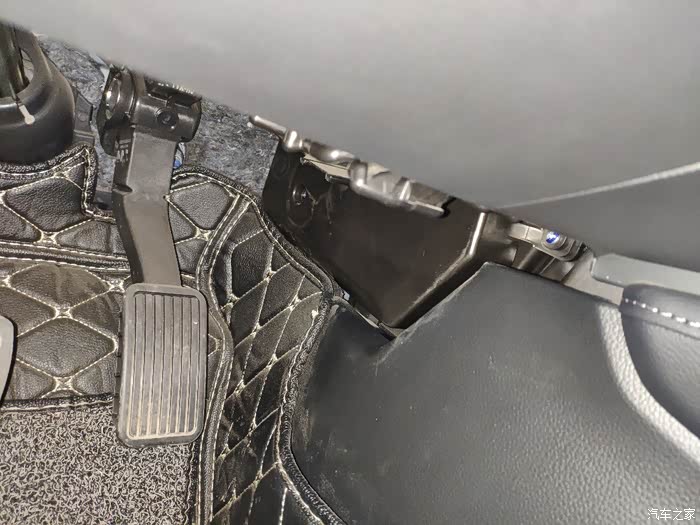

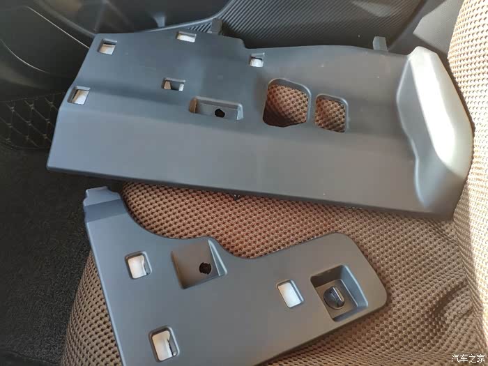

先拆主副驾驶出风口的护板,小块的是主驾的,有个小旋钮需要转一下,大的是副驾驶座的,在手套箱的下面。4

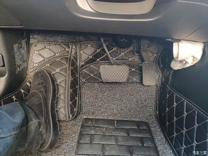

主驾驶位,白色毛巾处为异响的源头。
拔掉毛巾,需要用填充物塞满看到的缝隙,约有一指宽。本人还没买到隔音棉,就拿毛巾先代替。记住,是塞结实,不是塞进去就行

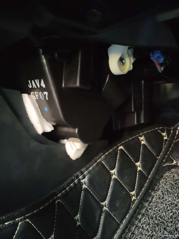

副驾驶座视角,白泡沫处异响源头,
要拿东西顶住它,我感觉拿隔音棉对折几次效果会更好。
