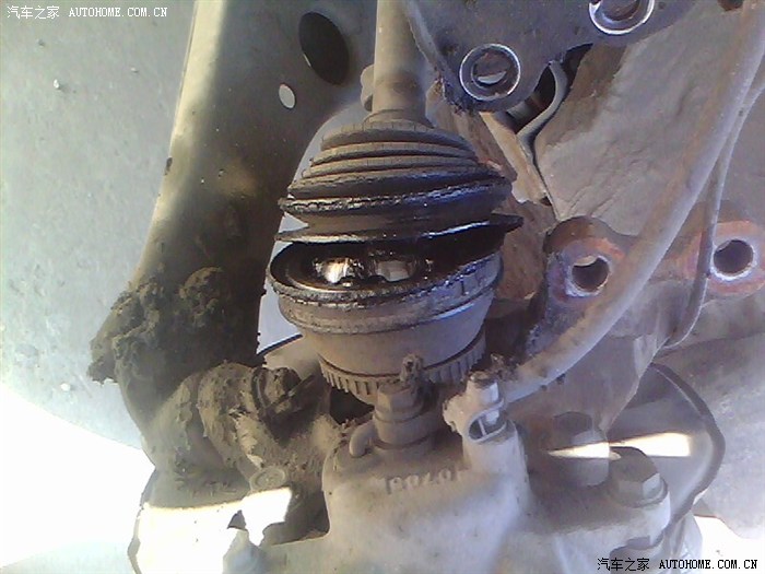

3的右前,外球笼防尘套裂了漏油,球笼分外球笼和内球笼(学名 等速万向节 ),球笼防尘套裂了漏油,这是一个常见故障,故障一般发生在外球笼防尘套,内球笼防尘套不易损坏,球笼本身不容易损坏,用个十几万公里没问题,一旦球笼防尘套裂了漏油,特别是雨季,涉水,水会从裂缝进入球笼,影响球笼的使用寿命,但不是说球笼防尘套裂了漏油车就不能动了(看着挺吓人),抽时间及时进行更换球笼防尘套就行,一旦球笼里的油甩没了,干磨,最终的结果是前轮异响,尤其打死方向异响更加明显,必须更换整根半轴,问过4s费用,加工时六百多元,那费用就大了。除了保养发现外,平时谁还老低头趴着看车底,能做到勤检查机油防冻液就不错了,( 不是泛指,您可能是非常爱惜保养车辆,千万不要对号入座)只要你平时擦洗轮毂时,发现用水很难擦洗干净,其特点比较粘,越擦越花,( :钢轮毂其结构并有轮盖遮掩,易难及时发现),十有八九是外球笼防尘套裂了漏油甩上去的,检查一下吧,建议大家发现球笼防尘套裂了漏油,去4s不会给你修,换总成,没必要华那冤枉钱,汽配城80元以内绝对搞定,啰嗦了,直接上图   配件20元。
现象外球笼防尘套裂了漏油。

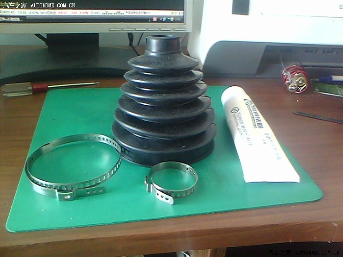

汽配城买的球笼防尘套,也叫球笼修理包,两个卡子,一管专用油脂。要25元给了20.

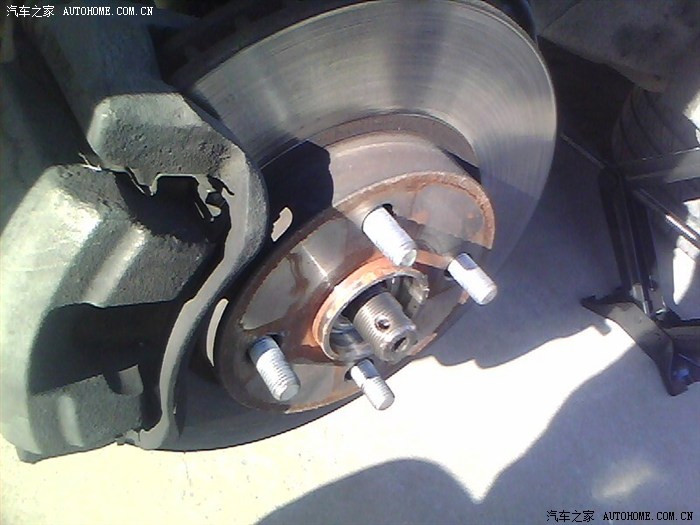

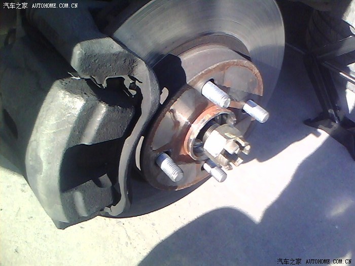

用千斤支起前轮,拆下轮胎,并放置在车下,安全第一,修理厂不用说,路边修理起码放个马凳,

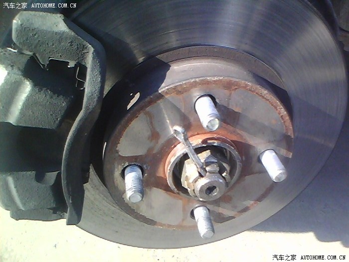

拆下这个销子
32mm套筒松开这个螺母,很紧呦,加长力臂还是很轻松的。
取下螺母

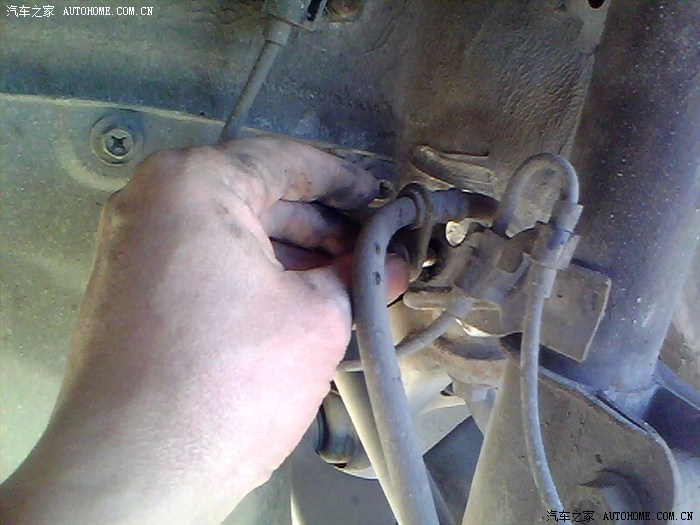

12mm的扳手松开取下刹车油管的固定螺丝,

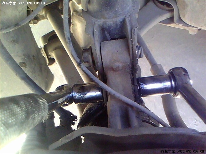

用两个19mm套筒拆下两条连接减震器的螺丝,

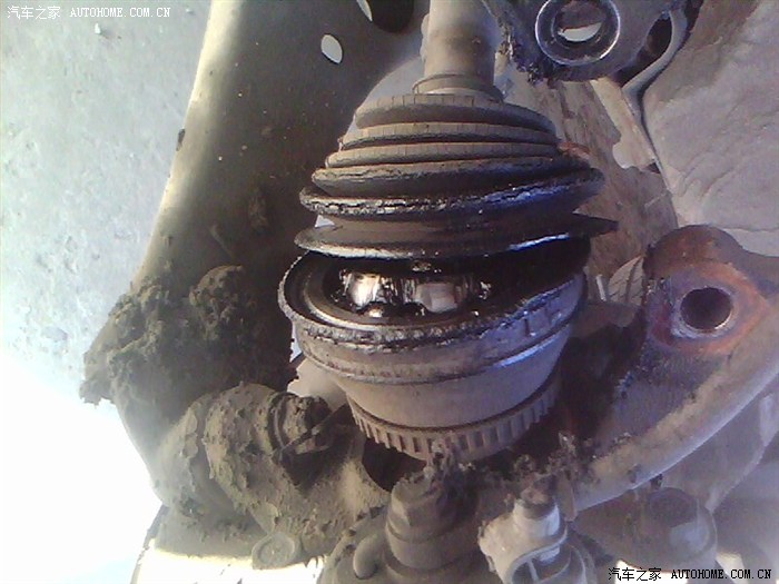

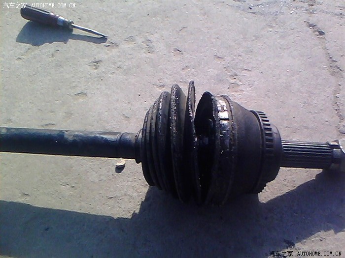

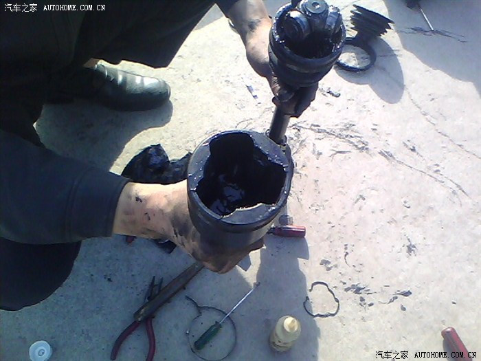

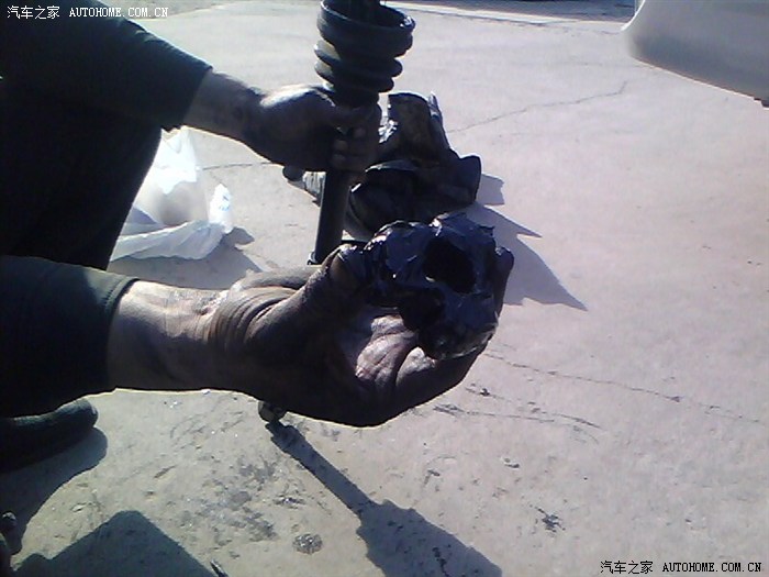

扒开,看到外球笼防尘套破损严重
再来一张

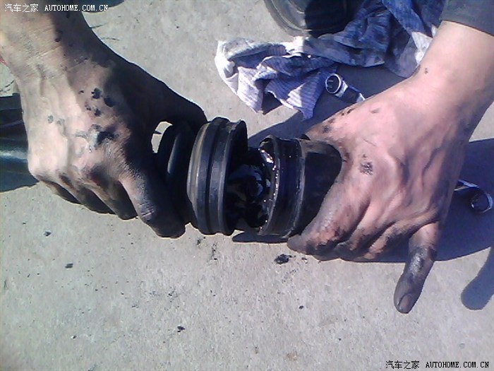

转动刹车盘角度,把外球笼前端从刹车盘拔出,连同内球笼一起抽出半轴,还是比较容易的,照相的人在打电话,中间细节过程没有,谅解好了,毕竟人家大冬天的陪着你也不易,理解万岁,注意要提前准备一点棉纱或布,抽出半轴的同时堵住内球笼与变速箱连接处,防止变速箱油溢出,

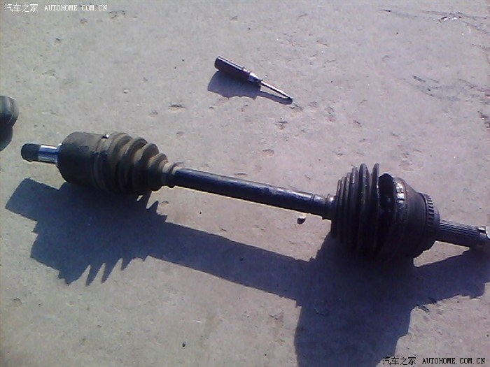

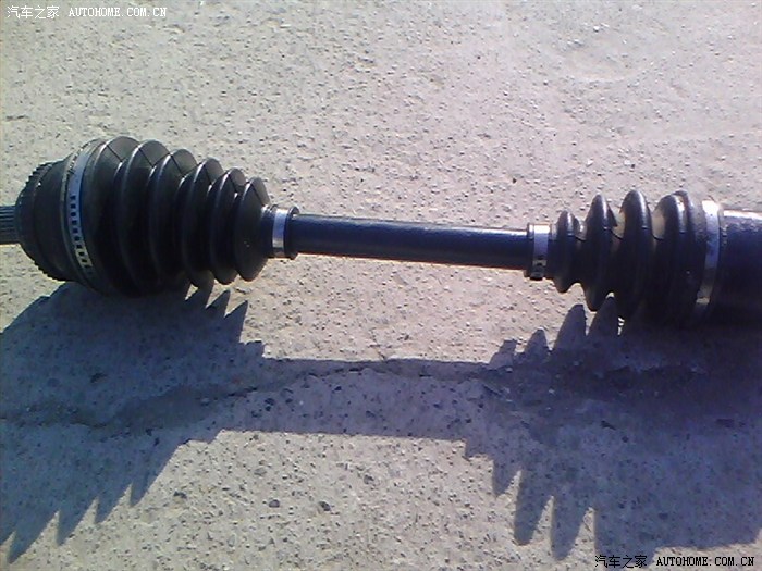

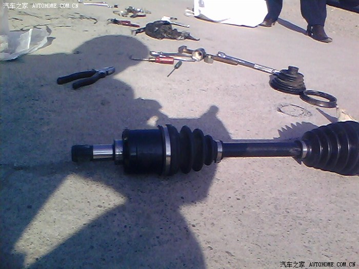

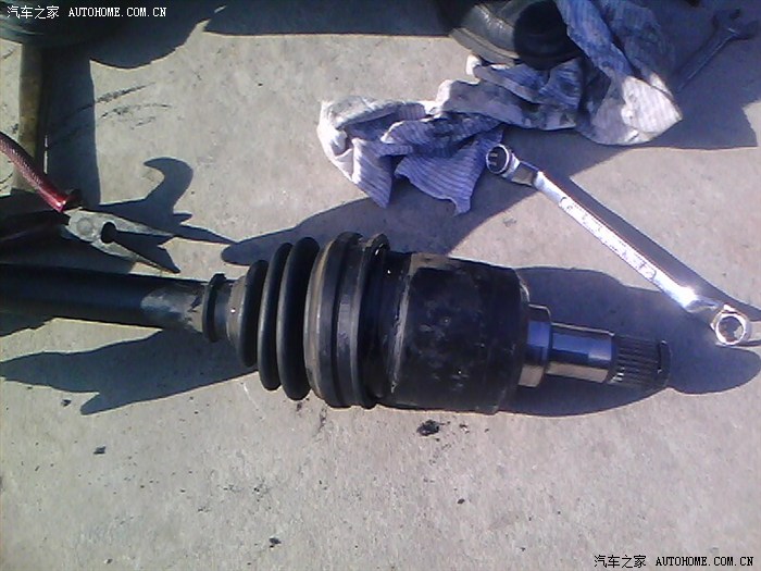

再来一张全景图,破损的是外球笼防尘套,右边是外球笼,左边是内球笼。
先从内球笼防尘套开始拆,先拆内球笼防尘套上的大小两个固定卡子。连带着把外球笼防尘套两个固定卡子也拆了
拆去两个固定卡子,往后退内球笼防尘套,就是这个样子。
这张看的比较清楚。

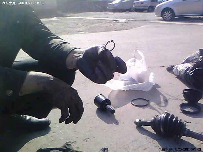

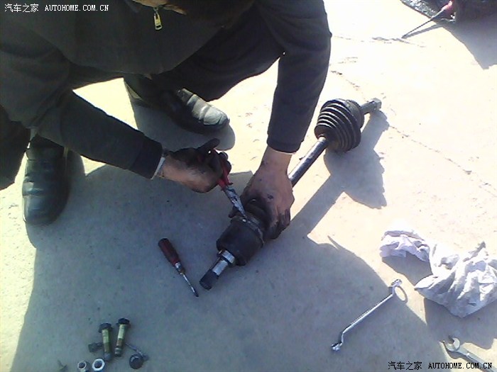

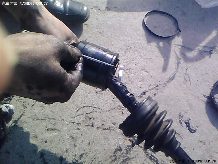

用小一字改锥从内球笼边缘内侧挑起一个异型内卡簧,就是这个样子。然后顺着这个缝隙,轻挑拿出这个卡簧,不拿出这个卡簧,内球笼是不能和中间轴分离的,后边的工作无从谈起。
局部要点
就是这个卡簧,取下它,中间轴就可以从内球笼里拿出来了。
中间轴从内球笼拔出来了
    分开后就是这个样子。

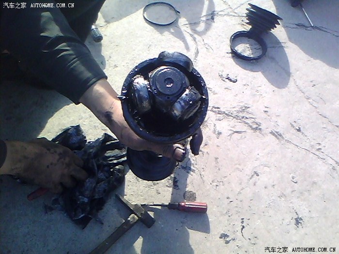

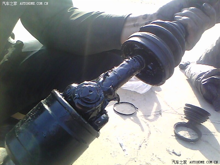

下面拆中间轴上的外卡簧,只有取下中间轴上的外卡簧,才能取下图中品字型的机件,(三叉轴承),内球笼防尘套才能拿下来,
放大一张,这下看清楚了吧,在轴上有两个小眼的就是外卡簧。

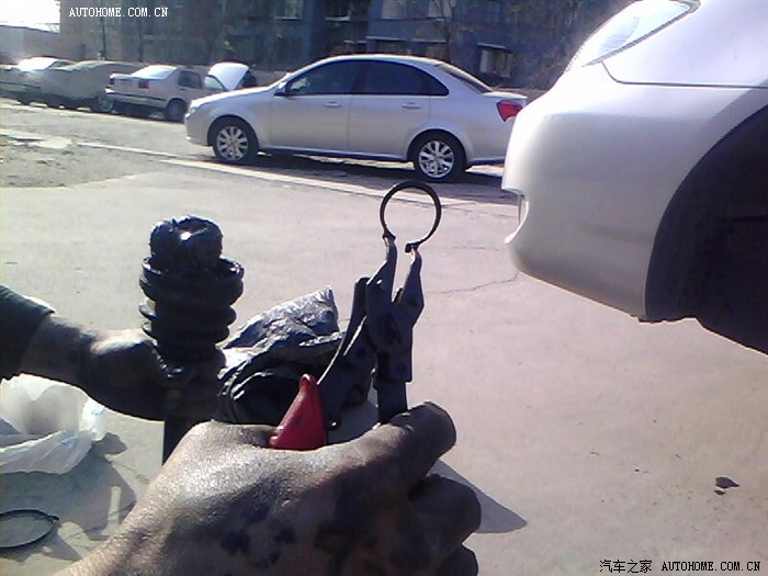

用外卡钳的两个尖头插入外卡簧的两个小眼中,轻轻用力使外卡簧撑大 脱离中间轴的卡槽,取下外卡簧。
这就是那个外卡簧。
由于外卡簧已取下,那个品字型机件( 三叉轴承 )轻而易举拿下来,由于油多太黑不是很清楚,明白就行。

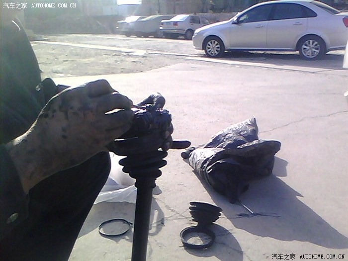

变成这个样子,内球笼防尘套可以从中间轴上取下来。
    拿下来。
内球笼防尘套取下后是这个样子,损坏的外球笼防尘套可以顺利的通过中间轴退出,至此更换外球笼防尘套的工作完成50%
因为你有了拆解的全过程,接下来的工作就容易的多,看外球笼内油脂情况及多少,酌情处理,如果油脂缺少,添加要适量,不易过多,油多会缩短防尘套的使用寿命,不是多多益善,切记

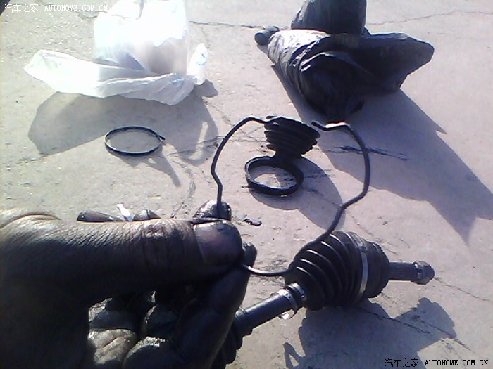

更换过程:先装外球笼防尘套,卡紧外球笼防尘套大口的卡子,小口卡子在卡紧时,一定要使防尘套处与自由伸缩状态,不能有拉伸和压缩现象,安装内防尘套同理,不在阐述,在安装内防尘套时,需注意两点
第一点:安装外卡簧时,一定要使外卡簧在中间轴卡槽内自由转动,才能认定安装到位。
用改锥轻轻拨动外卡簧,使之能左右转动,说明安装到位。
第二点;安装异型内球笼卡簧时,一定要安装到位,并检查,握住内球笼用力拉动中间轴,中间轴拉不出来,没问题,安装好内球笼防尘套,OK.

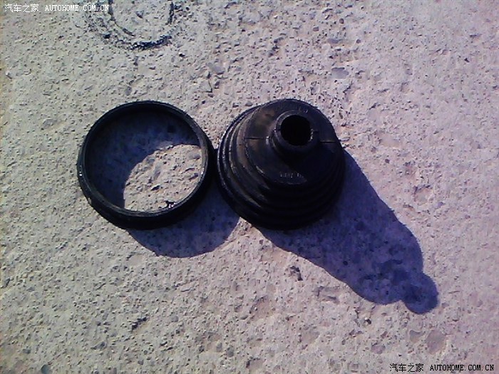

这就是更换下来的外球笼防尘套,损坏严重。
