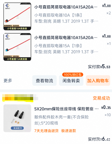

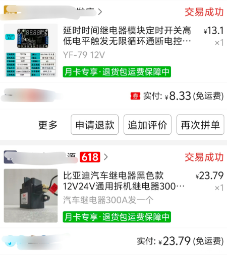

1、准备材料:16V 500F超级电容、25平方铜线约3m;16平方铜线约2m;25平方铜鼻子4个;32平方铜鼻子1个;16平方铜鼻子2个;液压压线钳;12v 300A继电器1个;延迟继电器控制板1个;保险取电器1个;接线端子若干;

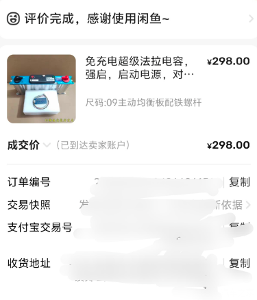

小黄鱼上买的电容,一定要注意电容的内阻低于2毫欧,不然漏电大,对于经常停放不开的,有影响
小黄鱼上买的电容,一定要注意电容的内阻要低于2毫欧,不然漏电大,对于经常停放不开的,有影响;

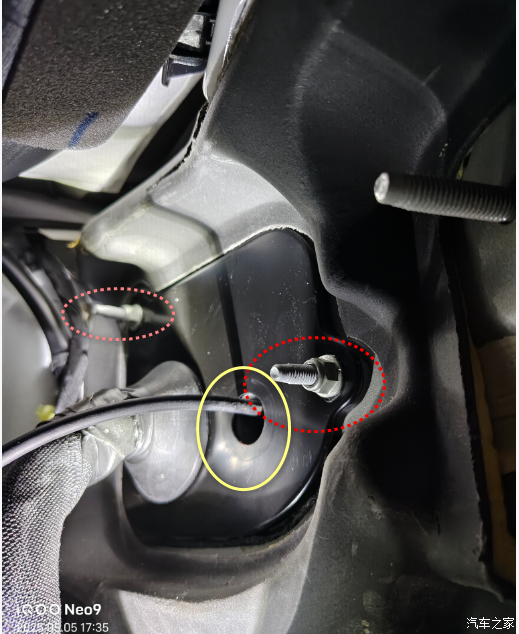

2、安装(找论坛、某音都没找到适合穿线的位置,这是难点,摸索再三,终于搞定了)
黄框为穿线孔,供25平方正极线穿入,红虚线框为穿线时需将螺母拧松,方便穿线,后续需要再拧紧

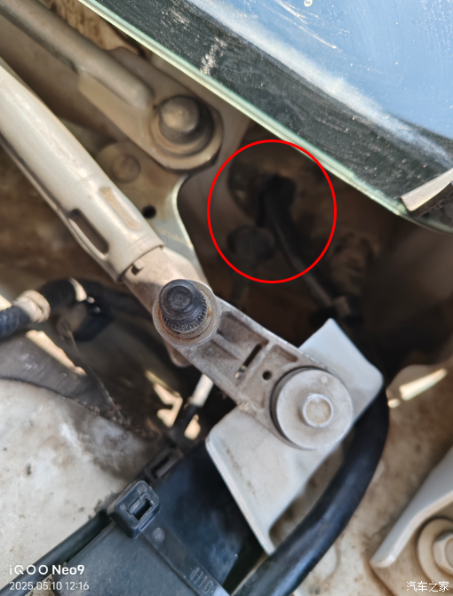

穿线时,需要拆除雨刮、雨刮护板,需用到15的套筒
尝试了很多方案,这有这个是最优解,也最牢靠,需要用刀削除部分塑料边框方能安装

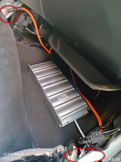

从这里穿线,电容放到副驾脚底下
电容负极用两根16平方线,合并用32平方铜鼻子压紧

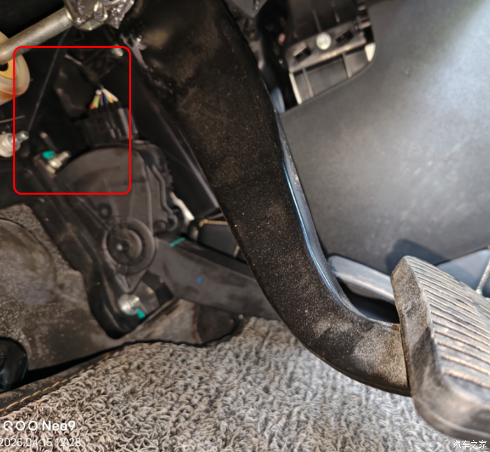

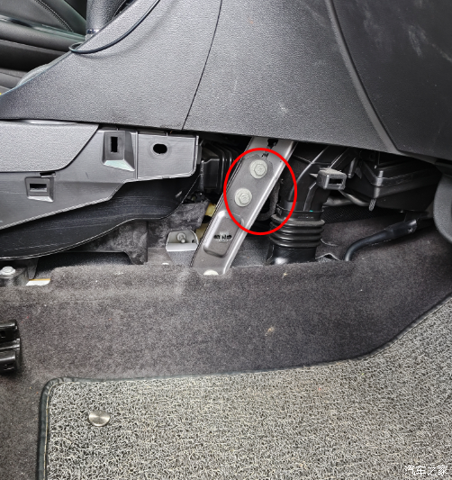

需要拆掉副驾护板及副驾车框护板
两个红框分别为两个搭铁接线点

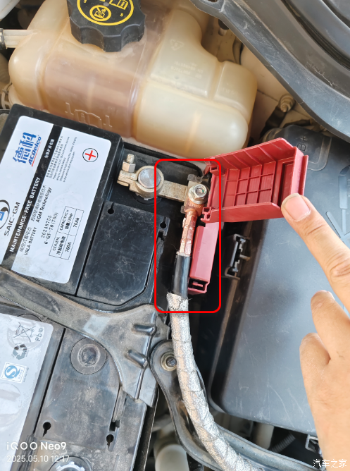

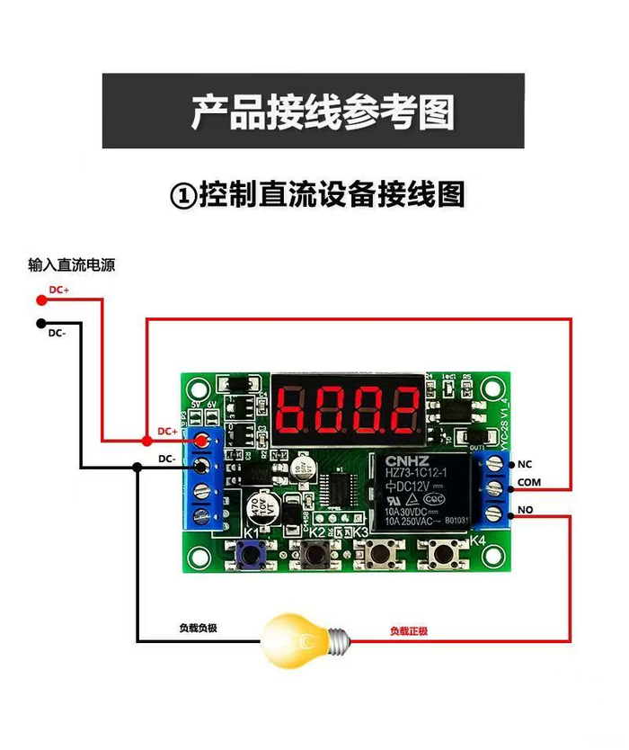

因本人车开的少,电容作为辅助启动,因此,要求车辆启动时,电容和车辆电瓶并联,作为启动电源分担启动电流,车辆断电时,电容和车辆电瓶断开,因此机舱25平方线需接12V300A继电器后接电容,通过ACC信号接延时继电器模块来控制12V300A继电器吸/合来控制电容和车辆电瓶的通断;延时继电器模块的供电,正极取机舱25平方线端点,负极接主驾搭铁点,接线时,注意断开车辆负极,以确保安全;
