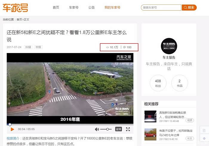

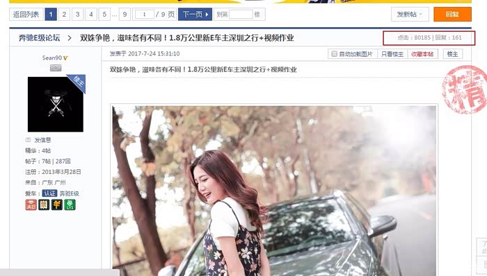

在上一期的车主报告,《还在新5和新E之间犹疑不定?看看1.8万公里新E车主怎么说》,推出之后,我们收到了众多车友们的反馈,车家号下的视频播放量目前已突破10万,论坛帖阅读量也超过8万
感谢车家,截止到8月2号,播放突破10万
论坛帖点击也超过8万,当然,和之前100多万还是有差距的...

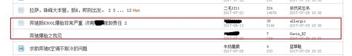

关于爆胎,在群里看到有车友提到他8个月爆了6个胎,同时在视频评论中也有很多车主直接问我有没有鼓包或者爆胎,论坛上随便一看就是各种关于爆胎的问题,是不是这款车的一个通病,说明这个问题还算是比较普遍的。
随便在论坛看了前两页,就发现这些说轮胎问题的帖子

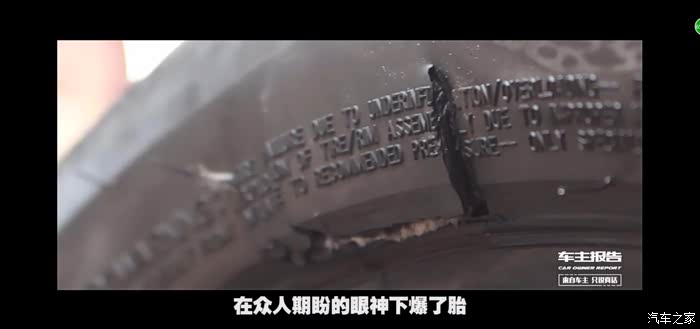

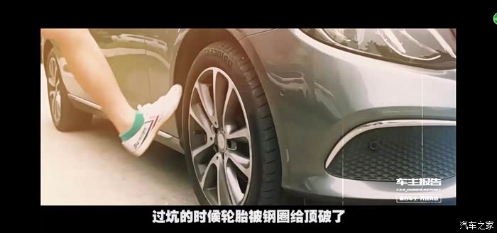

而刚好我在上周五,也就是7月21号,第一期视频发出的前两天,在广州番禺金山大道上过坑的时候爆了胎
当时打电话给4S店,一条胎要2350,后来找朋友找到普利司通的代理,成本价拿下的
于是也就借用着这件事情,特地去请教了一位在4S店售后做了20年的大神,也就是视频当中的吕师傅.
汽车维修行业最高等级的技能认证,高级技师,在4S店售后(修车)做了20年。
吕师傅其人算是比较严肃的,目前在一家汽车美容改装店(避免广告嫌疑就不放名字了)做负责人。当我找到他的时候,其实是带着找这个轮胎的毛病的心态去的,毕竟代表了这么多车友的心声,总觉得得找点事出来,是不是轮胎真的不行,这车就真的开起来就提心吊胆。

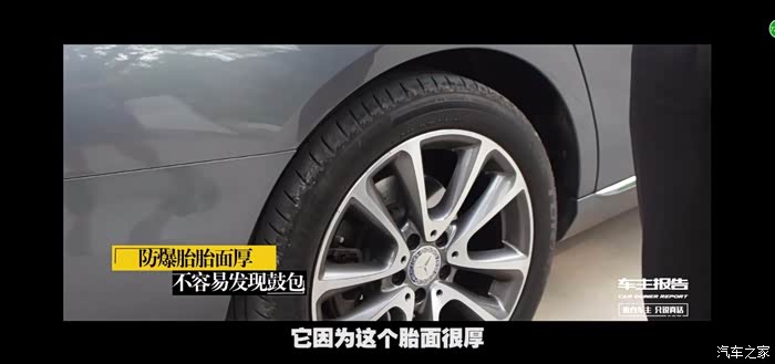

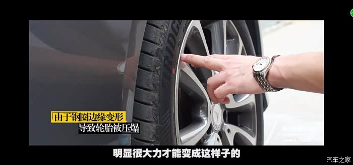

吕师傅看了一会,最开始说的观点就是,防爆胎是不容易鼓包的,很多人说轮胎容易爆胎是胎壁薄或者怎么样,事实上,防爆胎的胎壁是普通轮胎胎壁厚度的几倍,因为太厚,所以对比普通轮胎更不容易鼓包,所谓的鼓包,是轮胎压到障碍物,障碍物挤压导致轮胎局部橡胶被向内压到变形,离开障碍物之后又被气压给挤出来,形成一个小包,而胎壁厚的话,想要局部被压变形很难。同时也正是因为胎壁厚,所以当漏气的时候你看不太出来,因为车胎不会明显的扁下去。如果胎压正常,在过坎的时候,车胎会直接压过去,气压会保护轮胎不受太大的压迫,但是如果此时车胎已经漏气了,而你又不知道,胎压太小的情况下过坎,可能会导致轮毂钢圈直接碰到坎上,此时钢圈外围会直接顶到轮胎的胎壁上,把胎壁给顶破。
18寸的轮胎目前还稍微好一点,而高配19寸的,别看好像更帅了,但是投诉爆胎问题的声音不绝于耳,按照我这次爆胎的经验,归根结底,最后背锅的是奔驰辣鸡的胎压异常监控,就像我在视频里面说的那样,如果我有一套正常的胎压监控,能看到轮胎漏气,可能我过坎的时候就会注意一点了。这里也不打广告,只是提醒各位车友,有空可以就加装个胎压监控,几百块钱而已,真要出了事,可是威胁到人身安全的。

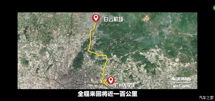

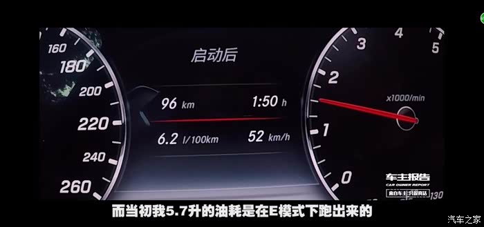

至于说到油耗,因为有人质疑,所以就干脆重新跑了一趟,而且为了更加说明问题,这次换了另外一个小伙伴来,换C模式开的,从广州大学城到广州白云机场,全程将近100公里
80%高速+20%市区,因为是下午,车流较多,平均速度80左右,经历两三次几分钟的小堵车,最终下来6.4,而我当初跑的5.7是用E模式跑出来的。所以说,油耗的事情,当然得看车辆的配置,但也离不开驾驶习惯。
