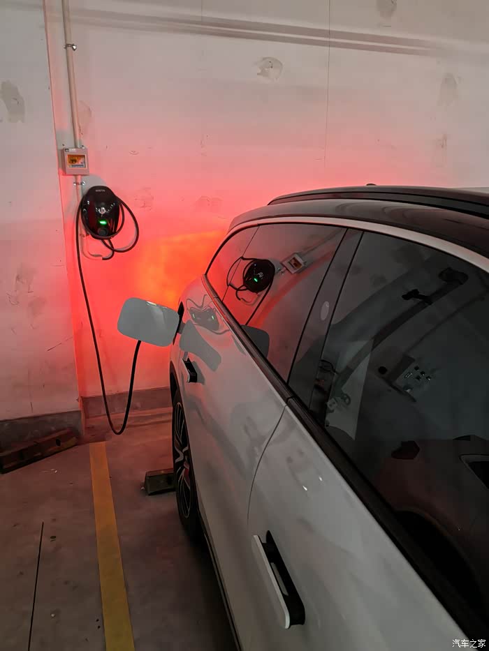

    自从开了零跑汽车是真的是比油车节省很多,特别是有车位已经安装了充电桩的,开通峰谷用电设定好晚上22点启动充电的时间(江苏是22电至次日7点),直接享受3毛多的用电价格,能把出行费用干到几分钱每公里!
   我的车子买回来有两年多了,由于充电时间都是设定好了,每次充电都是充电枪一插直接走人!但是最近有几次第二天用车发现没电,充电枪没启动!平时充电桩的蓝牙钥匙都是放中间扶手盒里,我把蓝牙钥匙拿出来靠近充电枪才启动。那就应该是里面电池电量低了!

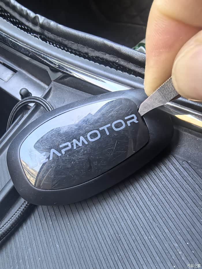

    在蓝牙钥匙有零跑字样的那面,后还有个撬点,找个小一字螺丝刀或者带尖头的硬物从此处撬开,我就用的指甲钳撬开的!

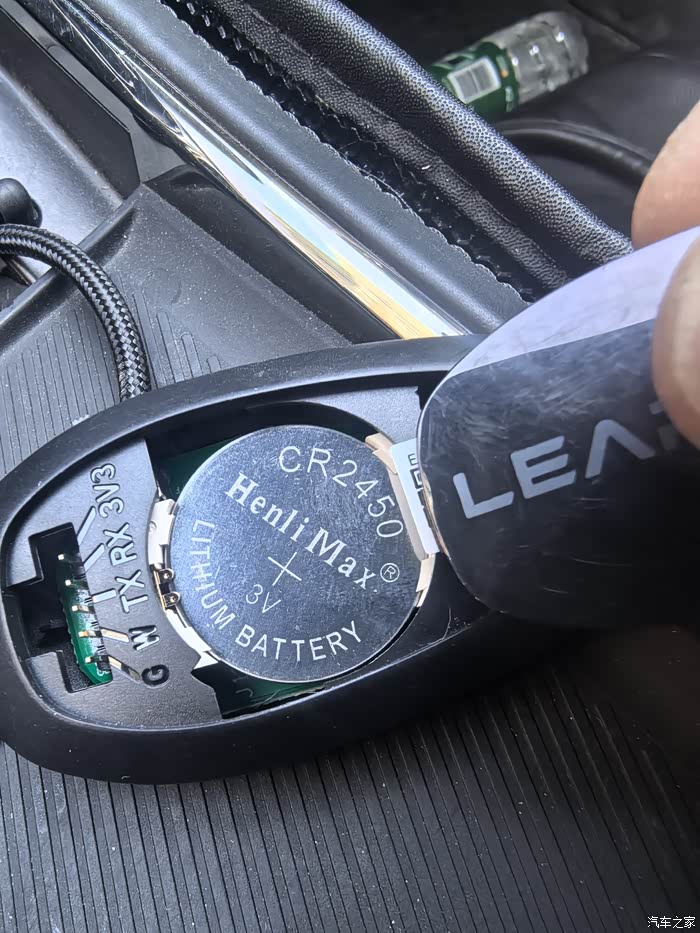

   撬开以后就能看到里面的电池CR2450(有需要的车友零居可以先买回来备用)从某宝上买了一个电池回来换上一切恢复如初!

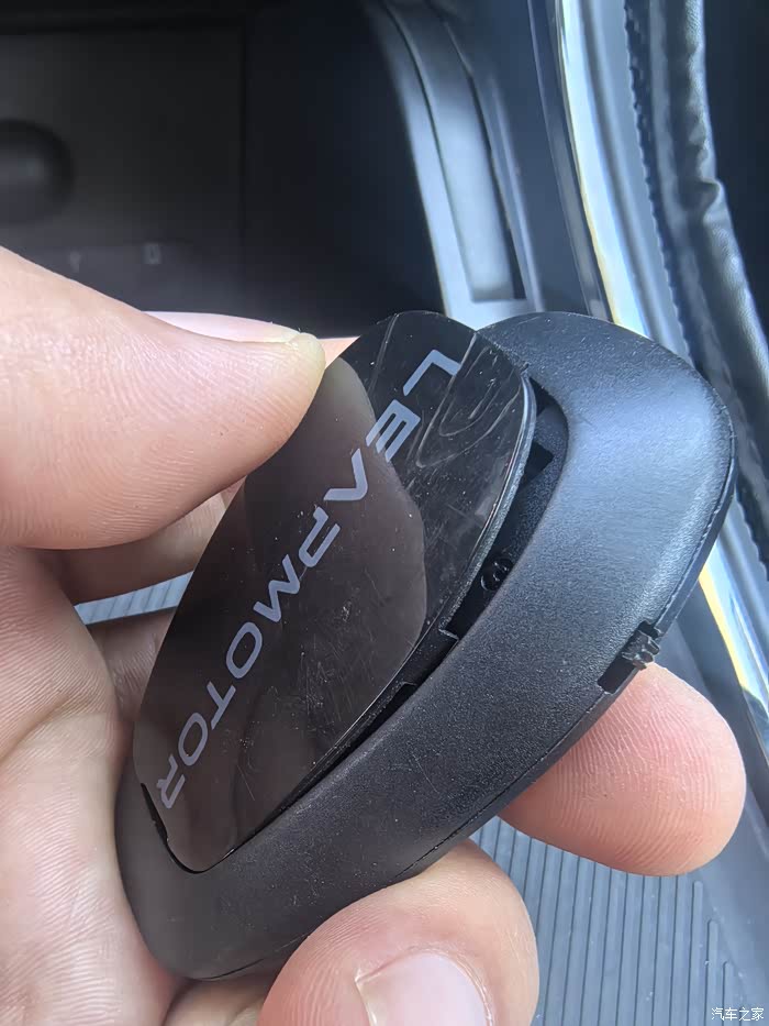

  更换好电池后,盖上盖子的时候是从刚才的撬点那里
