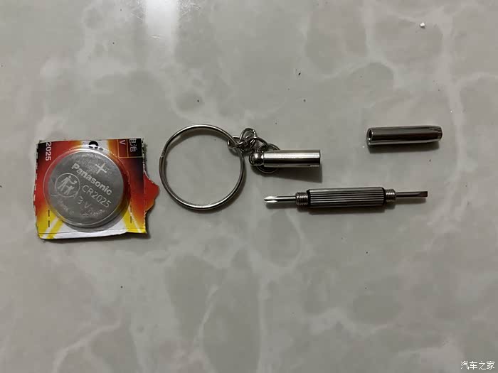

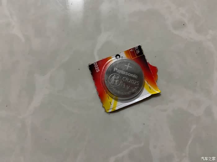

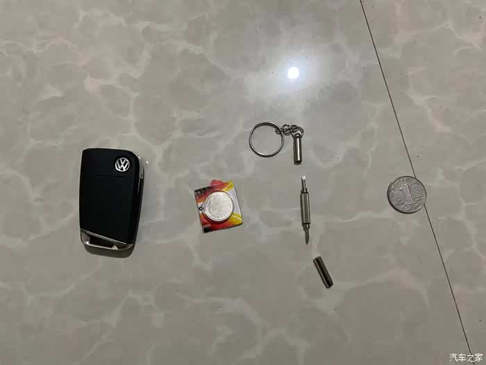

  我的这款是通过某宝购买的大众通用型CR2025,商家会配送一把两用的小扳手,一头是一字的一头是梅花的,这样方便我们的实体操作。当然我们在家没有这个工具自己准备一把小螺丝刀也是可以的。

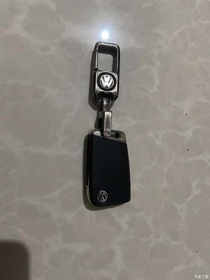

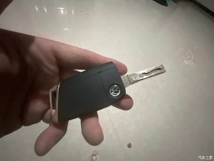

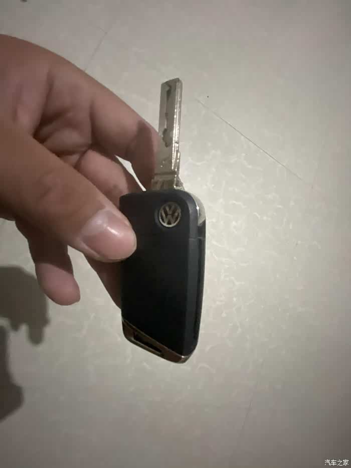

 工具都在这里,汽车钥匙、需要更换的电子、工具一把,当然还需要最最关键的一枚一元硬币,让我们一起来实体操作一番。

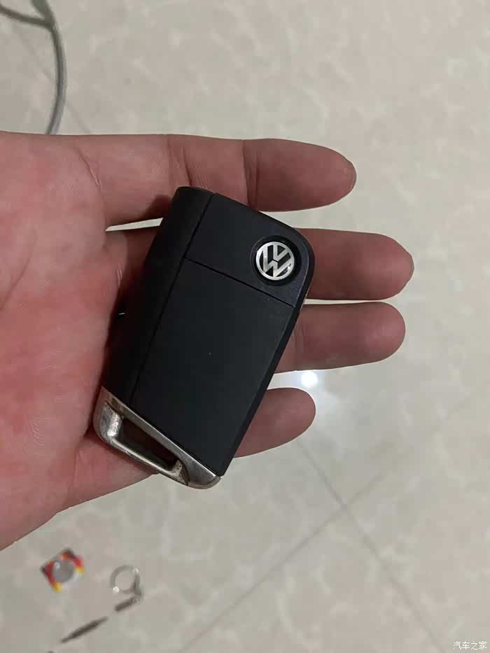

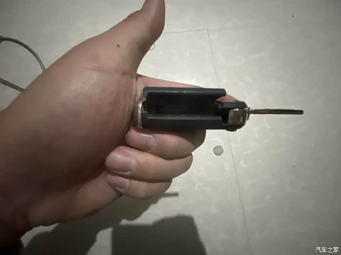

 首先弹出钥匙。

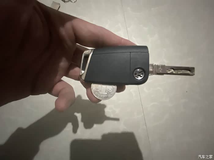

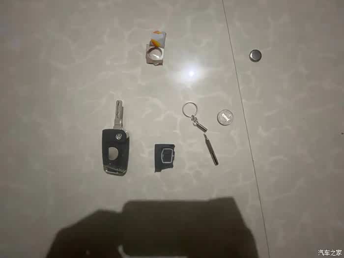

 用提前准备好的一元硬币就像下图这样插进去,对着钥匙背面,微微一翘。
就像这样就可以了,取下后盖盖板。

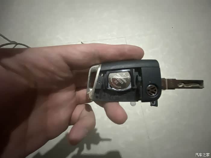

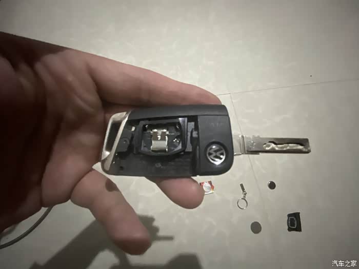

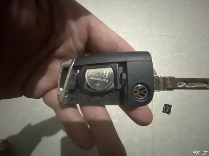

  打开盖板,就可以显而易见的看到电子裸露在外,用小扳手插进电子豁口位置一翘,电子就会弹出来。
 电子取下来就是这个样子。
把事先准备好的电子按进去就好了,切记一定不要把正负极装反了。压下电池,往里面一推就固定住了。
