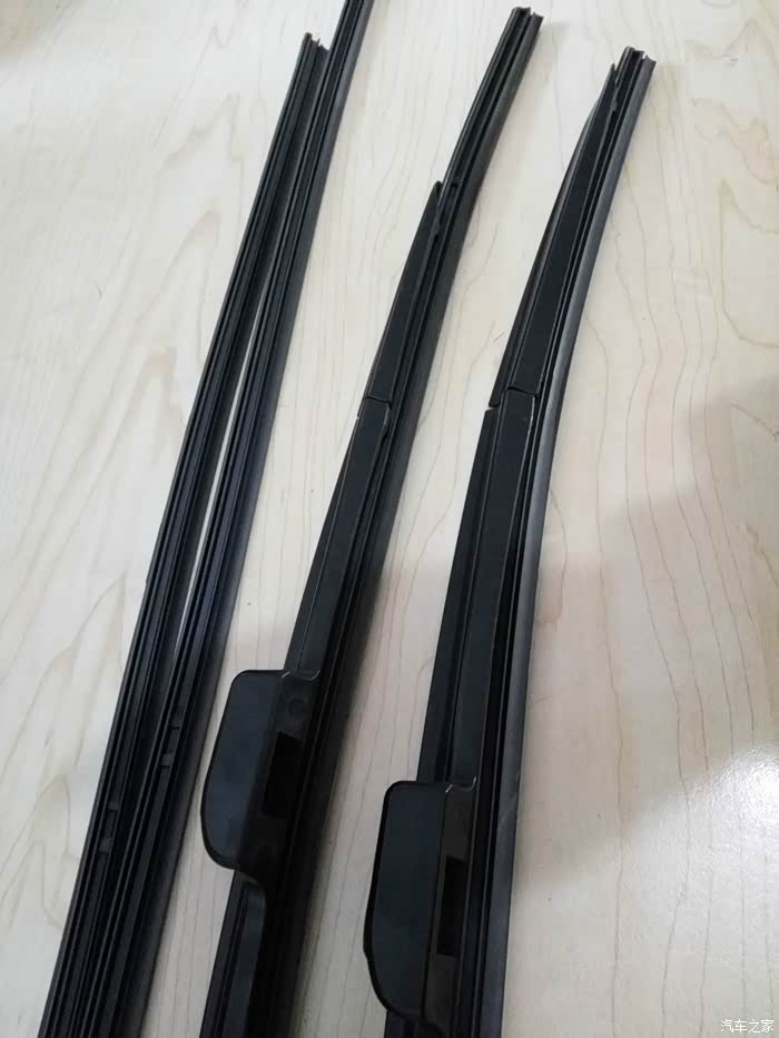

两根胶条 和车上的尺寸一模一样

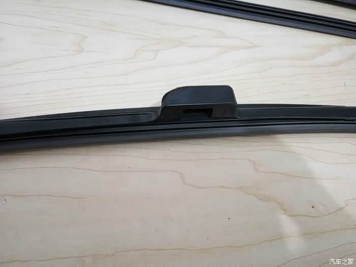

从一头直接抽出来 我一开始不敢用力 看了教程 使劲扯 根本不用担心哈哈

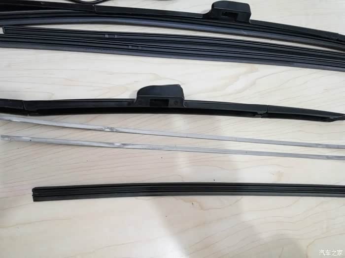

胶条里的钢片拉出来 再嵌到新胶条里面

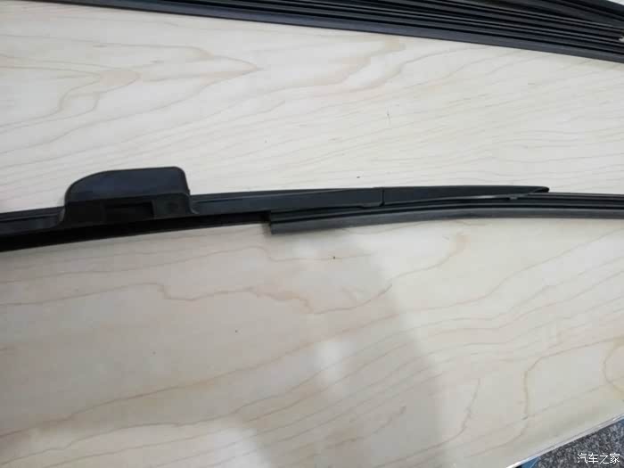

原样插回去。。

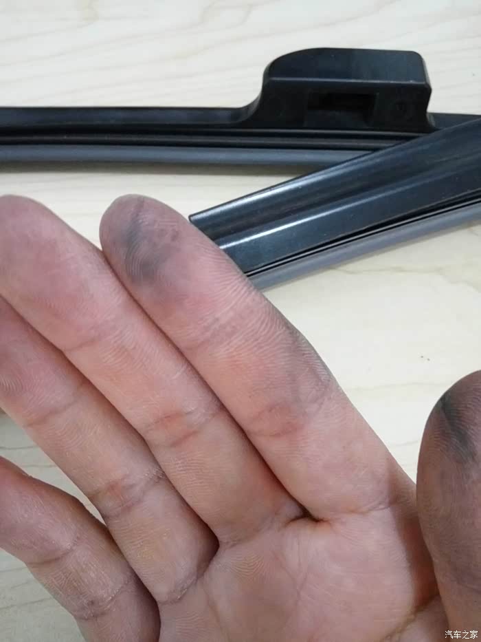

胶条装好手都黑了,那老板说这是胶条上的涂层 也不知道是不是真的
