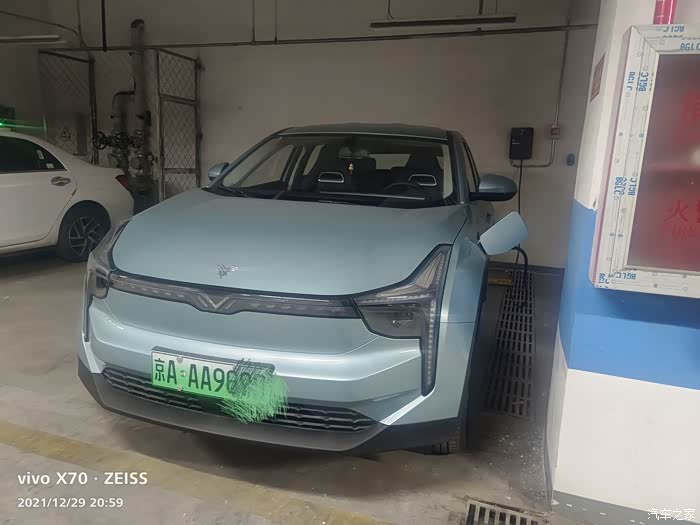

正在车库吃饭的阿U😬原谅我关掉了充电指示的跑马灯,实在是不想太惹人注目。
这好像就是坛子里大家说的最差撘配吧。

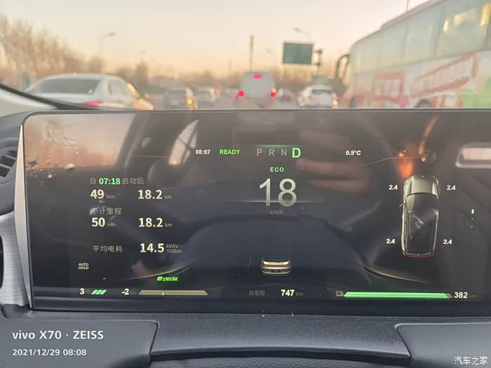

第一单大兴区至通州北京市政府,47公里,大部分路段是五环,不堵车路段开80,堵车蠕动路段占比15%。路上趁着乘客睡觉,堵车的时候拍了一下。
第18公里的时候,剩余里程想加没有打折。
送达目的地,此时剩余里程相加只掉0.6公里
后面的图基本上记不住是哪些路程了,大家可根据驾驶时间和里程,心算一下。

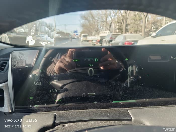

此时行驶81.7公里,剩余318

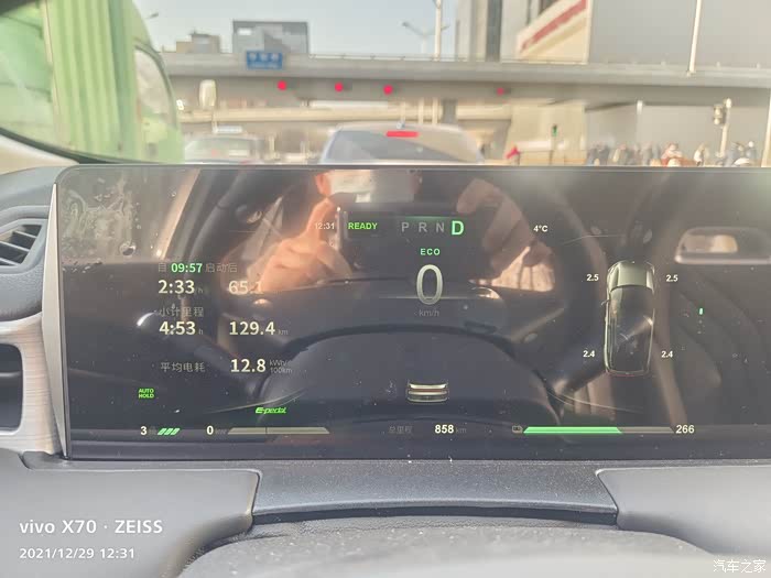

行驶129.4公里,续航剩余266。
可以看到目前才掉5公里左右。

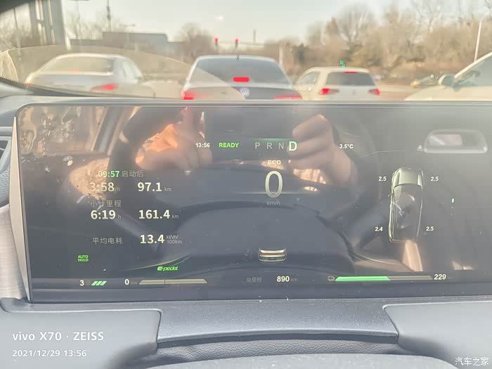

161.4公里,剩余229
这张照片拍摄的时候,我已经驾驶了6小时多,此时掉电10公里左右。

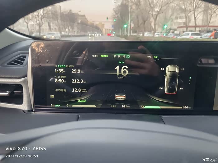

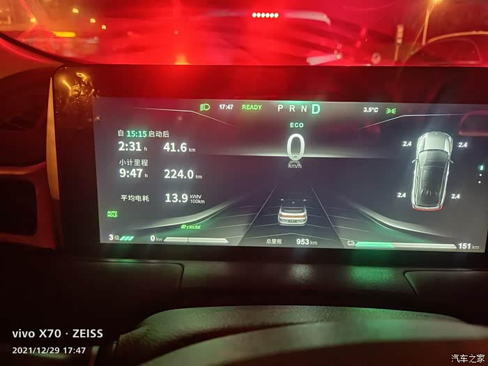

行驶9小时,212公里,剩余164公里
此时掉电15公里左右。
224+151

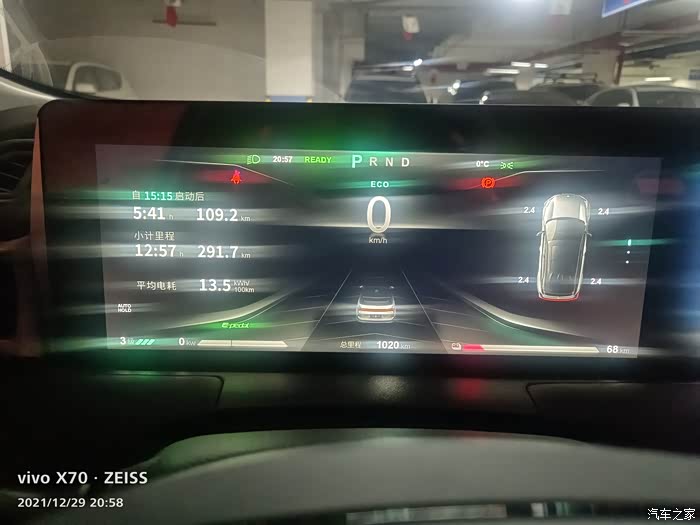

接近十小时,我下午五点半打开了暖风,依旧是早上的设定。此时掉电25公里。
292+68=360
最后一张拍摄不清楚,抱歉。

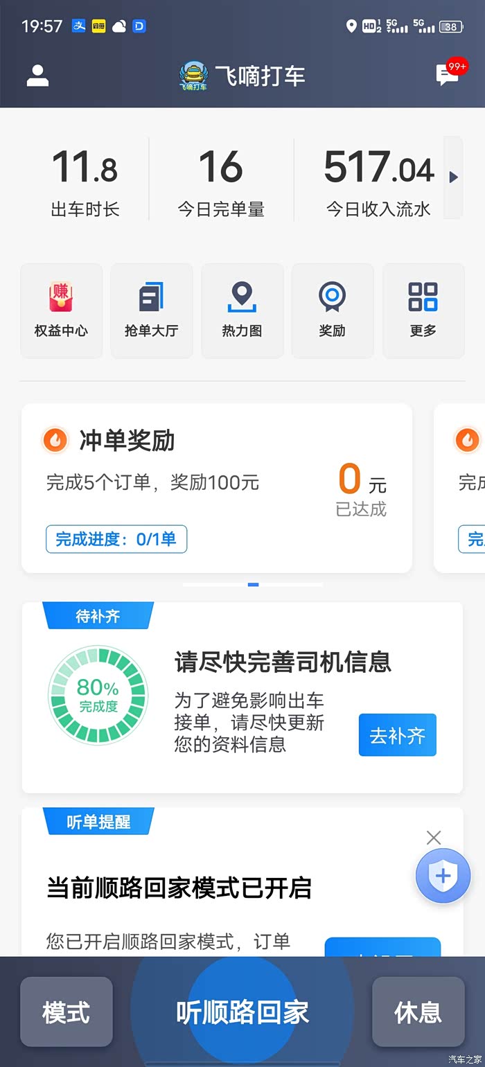

全天驾驶13小时,接近三百公里。6小时暖风,没有听歌。
秀一下成果吧😄
秀一下成果吧😄
好像后面又接过一单。全天13小时流水收入550元左右,平台奖励40元。这就是网约车现状,小时工
