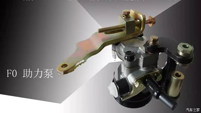

终于解决F0拖拉机声音,开了五年半的车子,最近半年才开始有这种声音,一直很头疼也一直找不到原因,看到好多车友也有类似的情况,比较迷惑。今天终于在朋友的店里解决了。原来是助力转向泵的声音。各位车友,看看你们有类似异响声音的车是不是带助力转向的?花了六百大洋,换了助力转向泵,顿时清爽了。
就是这个东西在响。

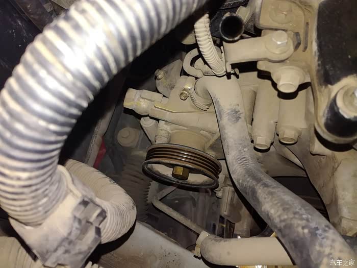

我的车把这个皮带拿掉就不哒哒哒响了。
这个转向泵其实也可以不用换,皮带取下就行,只是打方向重了些。和低配一样用。
