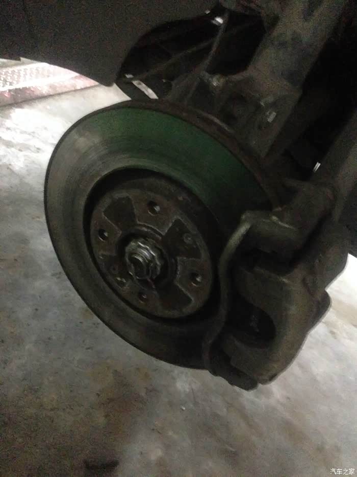

抬车,再次确认是轴承问题后,暂时让右脚先休息休息。

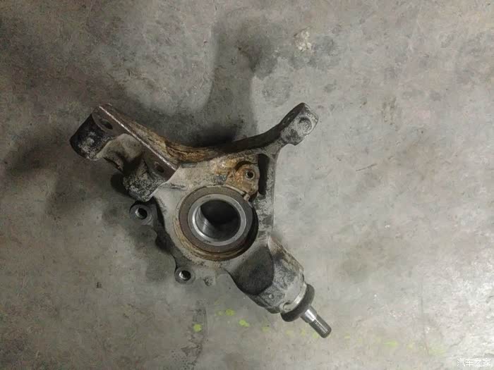

拆下来的轴承。

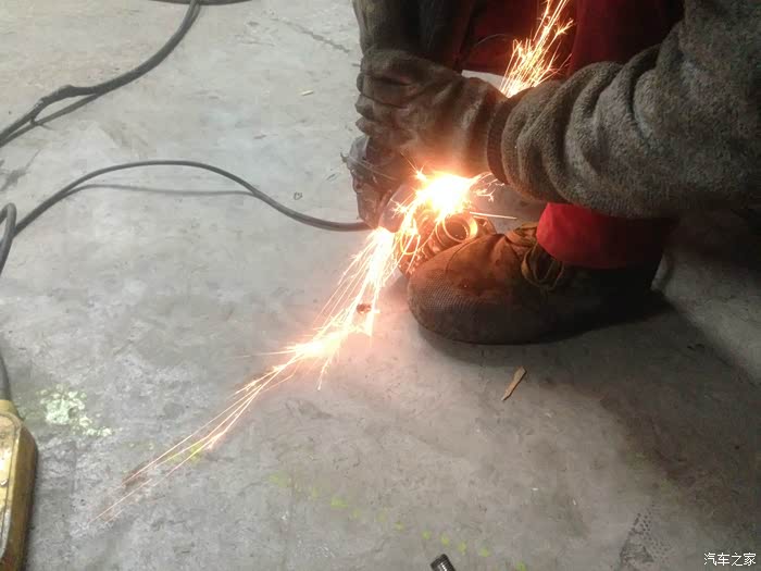

修理工尴尬了,问我是不是以前从来没有拆过。我回答,是的。这时才发现太牢靠了,液压把旧轴承压坏了也没取下结合部位的东西。这时,只有上麿具!
为了不磨到其它部位,修理员工认真的在下手!

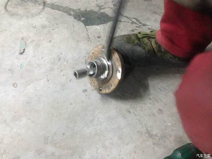

好了,用撬杠撬下来!
来,仔细看一下要拿下这个玩意(不知道专业叫什么)要费多大功夫。
用液压工具准备装新轴承!

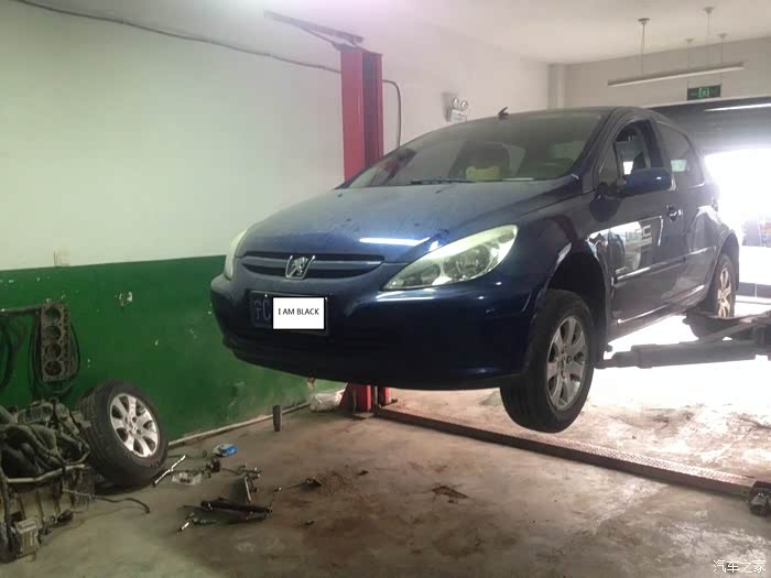

来张全景!
装上了,包括ABS。为什么要强调ABS呢?因为一个小工居然不知道那线是做什么的!
