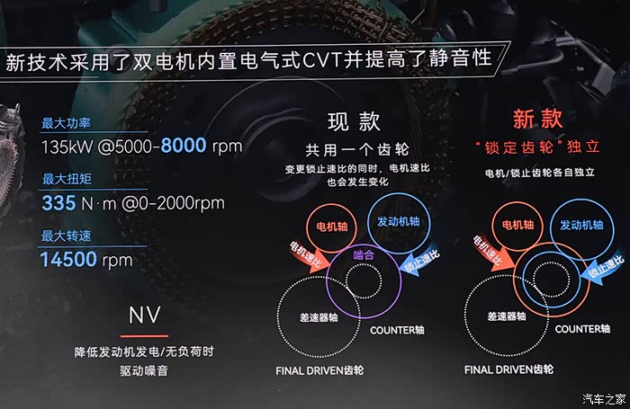

根据23款雅阁插混的性能来推断23款CRV插混的性能,两者的IMMD插混系统差不多是一样的,可能唯一的区别就是雅阁是一档发动机直联,最高时速174公里;CRV是二档发动机直联最高时速193公里。

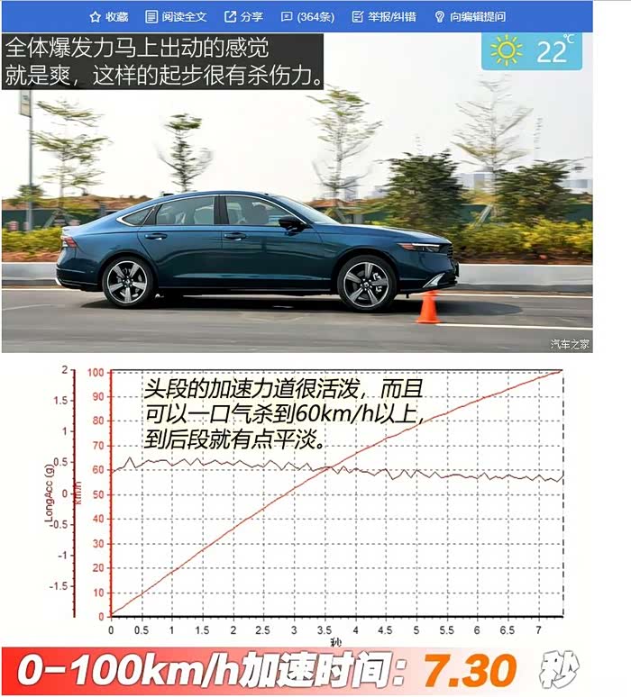

汽车之家测试23款雅阁插混丐版,根据基本款车重1781公斤(推断出顶配车重1810公斤左右),轮胎235/45 R18,零百加速7.3秒,馈电状态零百加速7.4秒(其实是3秒真男人,多测试2次就会11秒了,丰田RAV4插混高性能版就是这样的),最高车速174公里/小时,百零刹车距离38.44米,WLTC纯电续航里程83公里,实测打开ECON模式跑了101公里,平均车速38公里;馈电油耗4.9L/百公里。
根据以上插混雅阁我们就可以推断出23款CRV插混的性能,23款CRV插混车丐版重1880公斤,轮胎235/60 R18
1、加速:7.8-7.9秒左右 23款CRV插混车丐版比雅阁插混重了100公斤,轮胎也稍微大一点,这样会影响零百加速。

4、最高车速:193公里/小时,应该是用纯电跑出来的,毕竟纯电功率比发动机功率大;23款插混雅阁纯电也能跑到174公里/小时的最高时速,21款插混CRV最高时速160公里。为啥23款有这么大的改善?本田是修改了发动机直驱和电动机驱动齿轮,以前是两者共用相同的齿轮,为了迁就,最高车速就只有160公里/小时,新一代IMMD是发动机和发电机分别有自己的驱动齿轮,电动机就能驱动更高的车速到193公里/小时。
