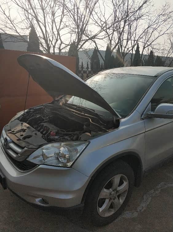

2010年 CRV 2.0,十万公里,找朋友一起帮更换变速箱油,火花塞和刹车油,以及清洗节气门。
主角出场,保养不是很细致,10万公里,除了机油车主什么都没换过

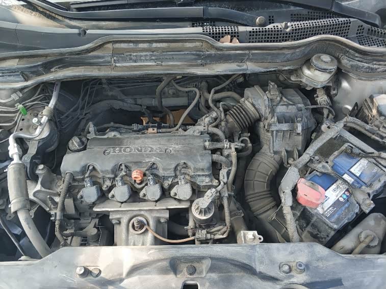

佩服本田的质量,十万公里发动机舱一点不油腻

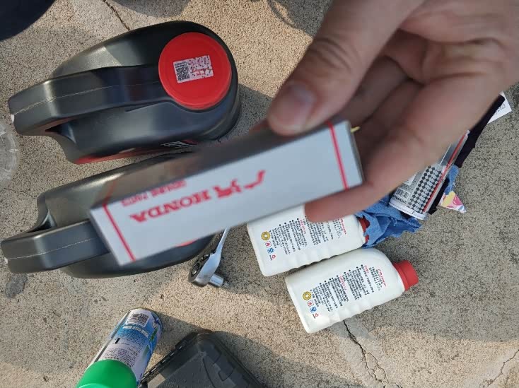

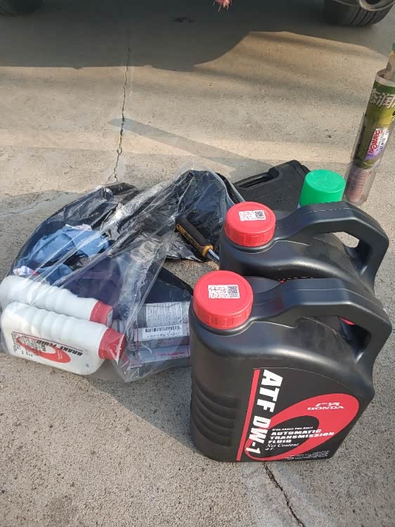

本次要更换的物料,变速箱油,刹车油,火花塞,节气门清洗剂

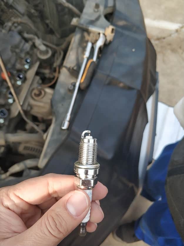

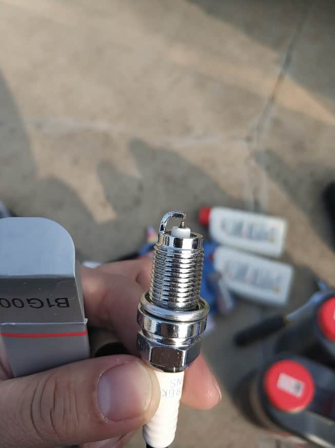

原厂火花塞
NGK代工的原厂火花塞

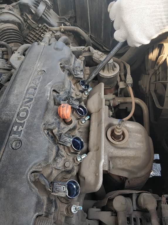

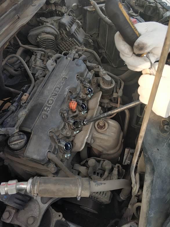

先更换火花塞

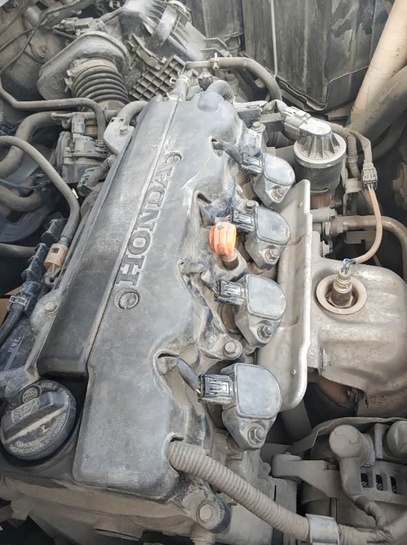

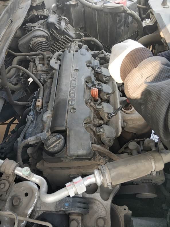

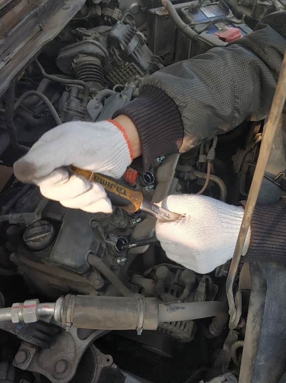

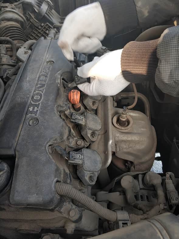

拆螺丝拆点火线圈

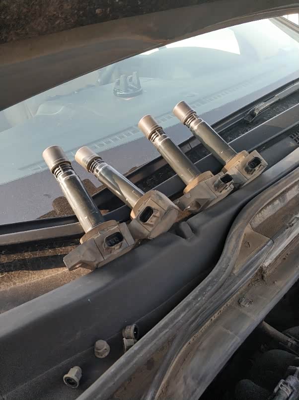

拔出来的点火线圈,没有渗机油现象
套筒扳手开拆火花塞

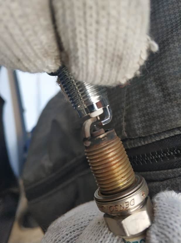

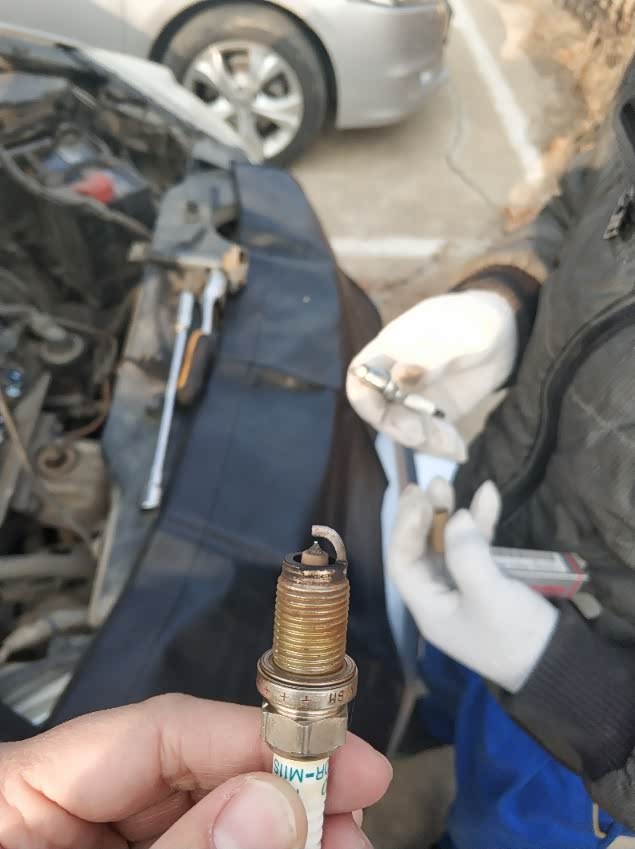

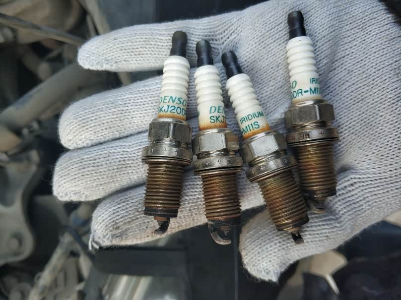

跑了10万公里火花塞,电极间隙已经变大了
4个旧塞子合影
新火花塞
新旧电极对比
拧回火花塞,力量不要太大,有扭力扳手的话控制在25牛米力矩
固定
盖上点火线圈拧好螺丝火花塞更换完毕

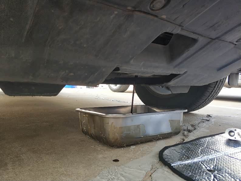

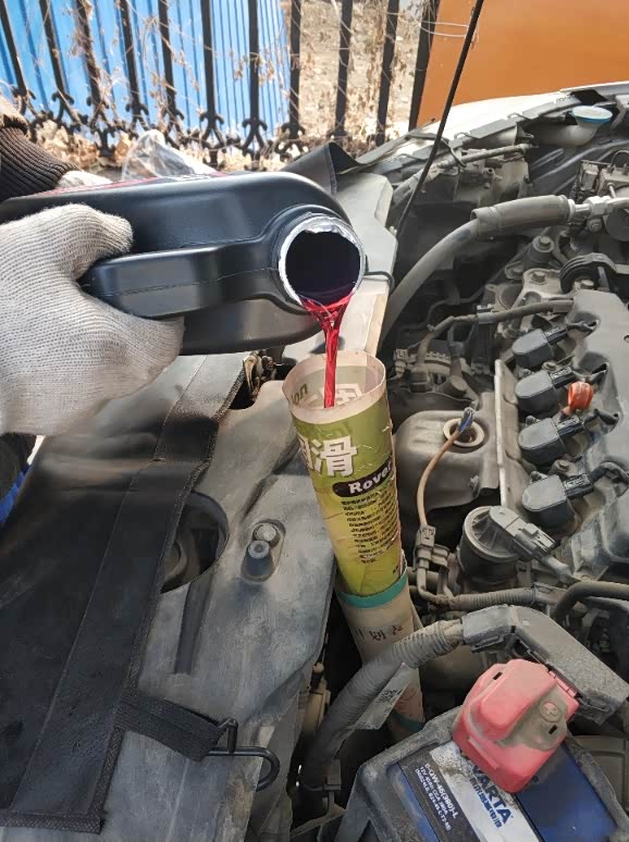

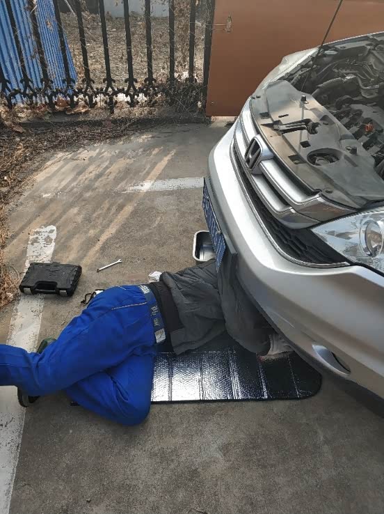

接下来换变速箱油,使用重力法连续更换三次,修车高手朋友登场
拧开变速箱放油螺丝放油

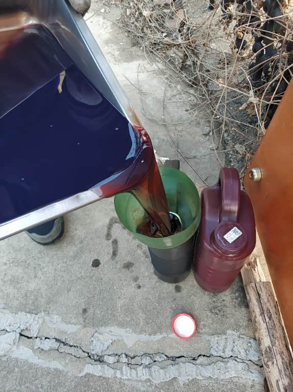

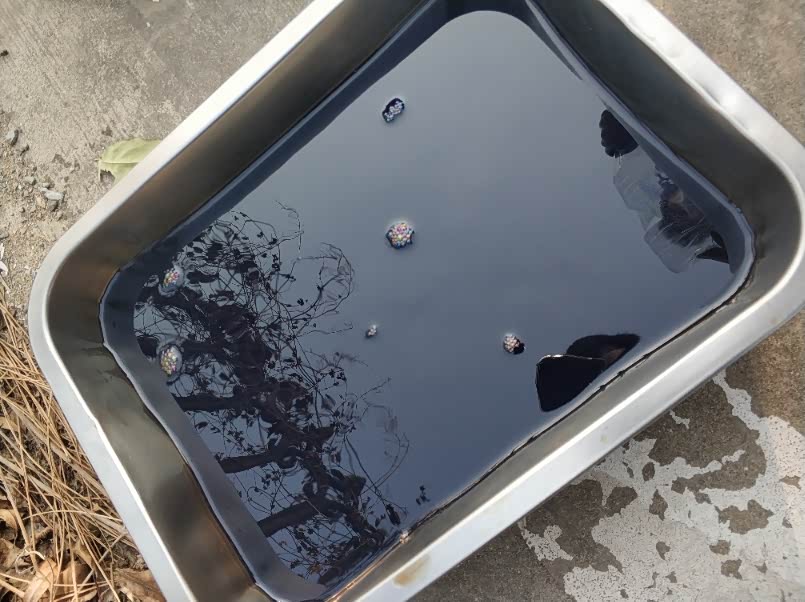

第一次放出来的2.5升旧油,10万公里从来没换过,crv 5at变速箱一共约8升油,每次只能放出来2.5升,但是平行轴变速箱不建议使用循环机换油,建议采取重力更换连续3次的办法,基本可以换彻底。
第一次放出来的旧油颜色

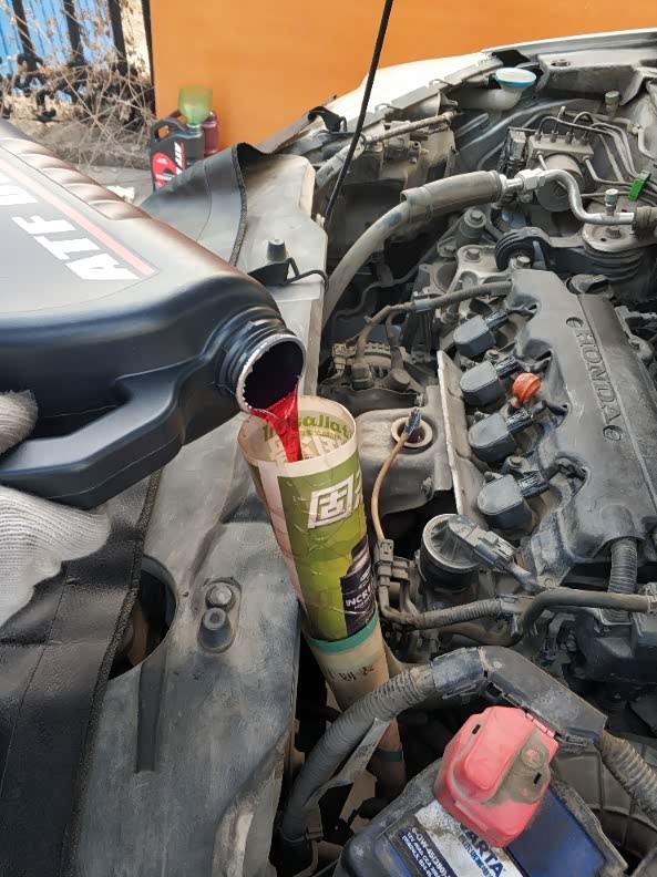

加2.5升新油,新油是鲜红色

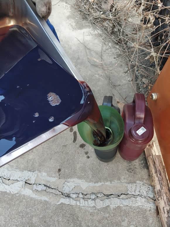

开车溜达一圈,找个没车的路,各个档位都拉一次,回来继续放2.5升出来,这是第二次的油色,看出来偏红了
以此办法第三次放出来的变速箱油,颜色基本是红色的了
第三次放出来的变速箱油后,最后加满变速箱,热车风扇转动后熄火,变速箱油标尺在上线就完成了变速箱油的更换。

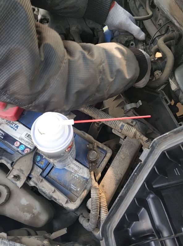

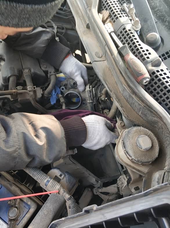

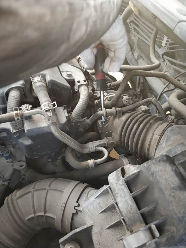

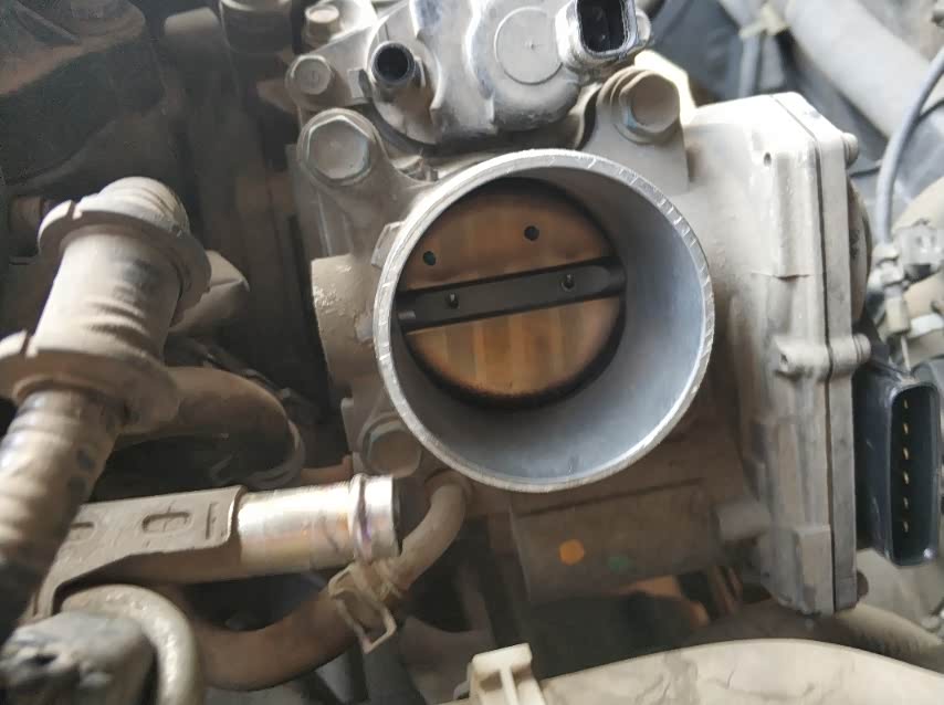

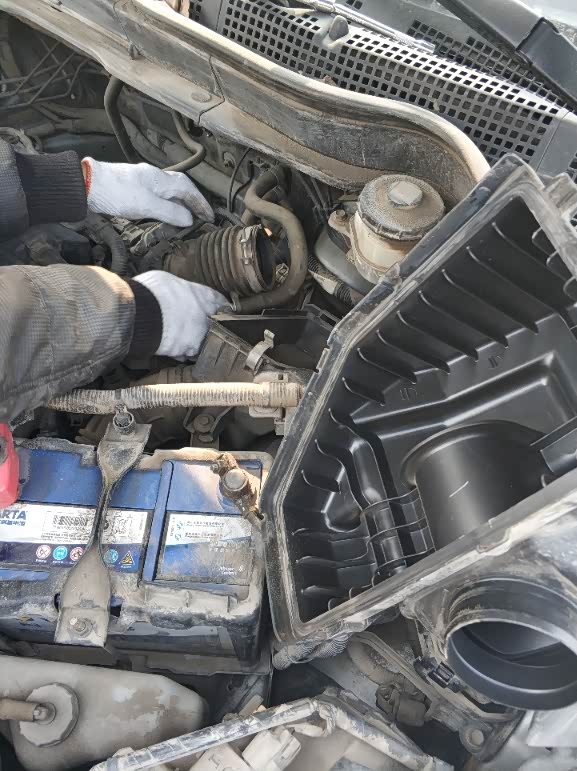

接下来清洗节气门,先拆进气管道和空气滤芯
拆空气滤芯盒

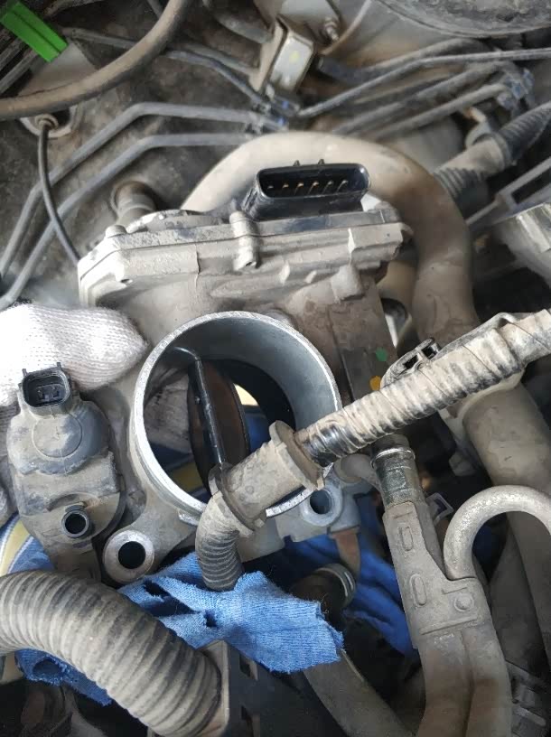

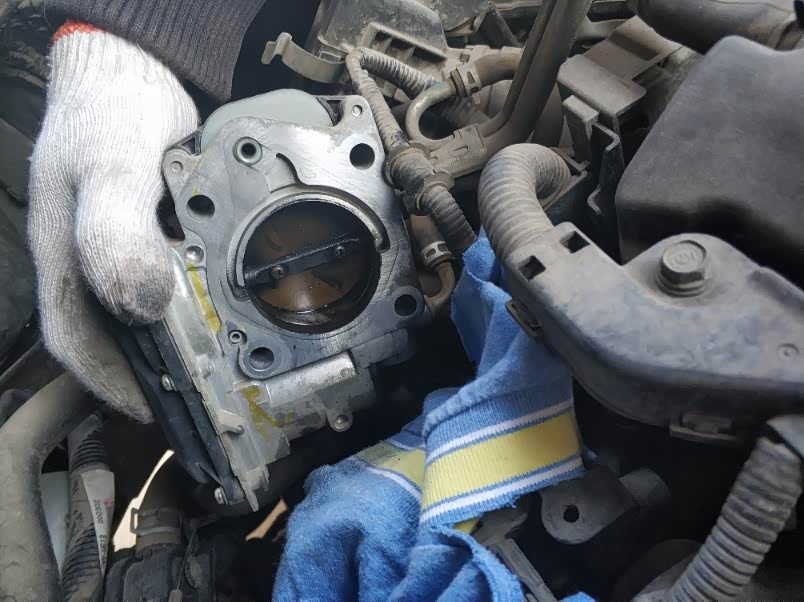

10万公里没洗过的节气门,没想象中的脏
节气门清洗剂,不要用化油器清洗剂
洗洗更健康,擦擦更干净
节气门背面,很黑了
清洗节气门背面

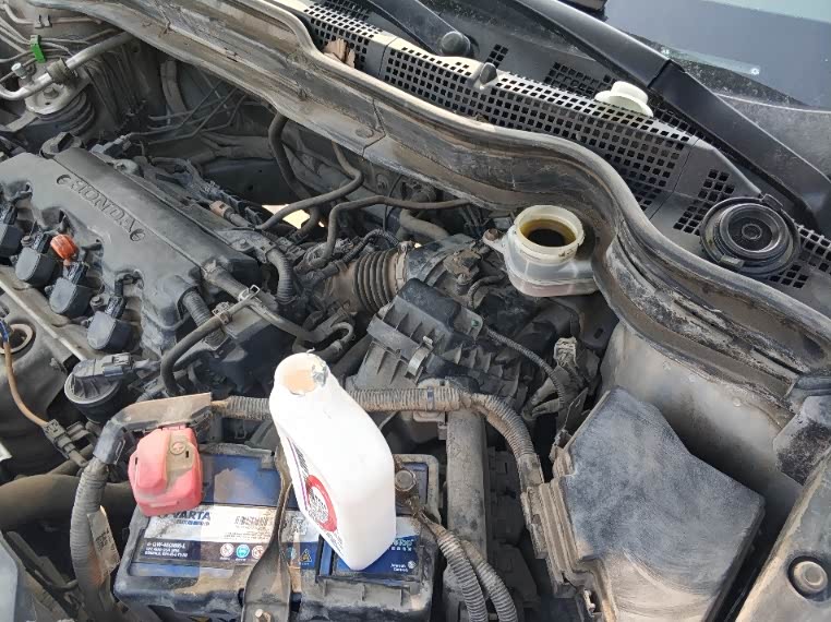

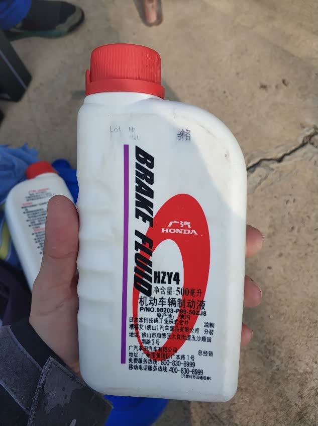

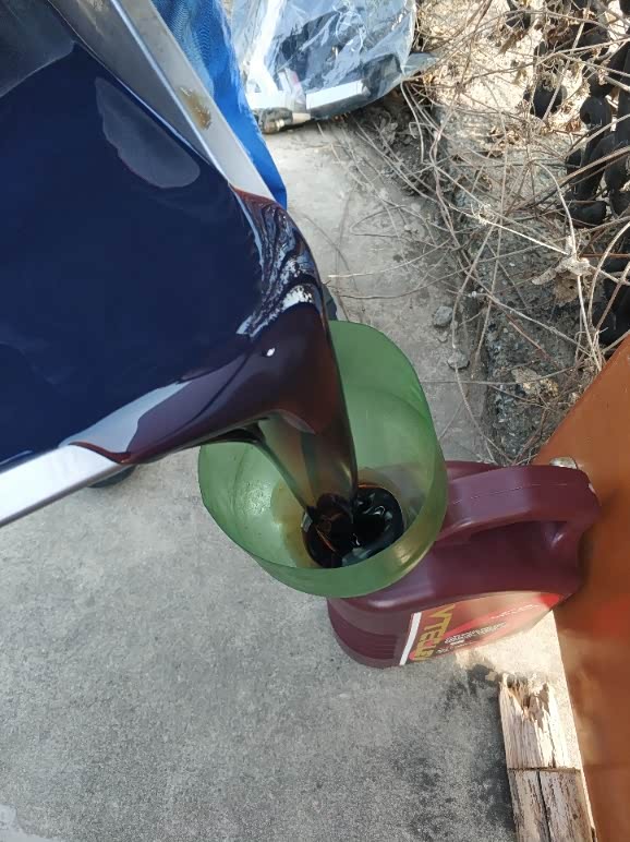

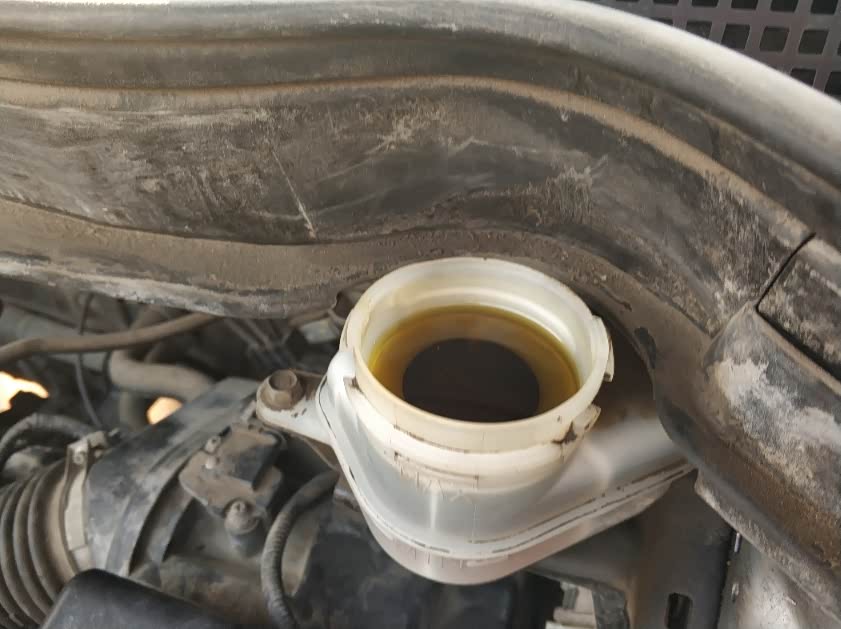

最后更换刹车油

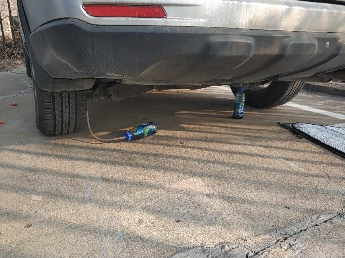

先放后轮
拧开刹车油壶

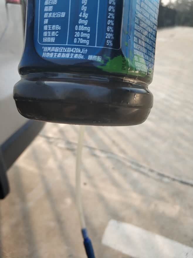

一个人在车里踩刹车踏板排油,一个人在外面添加刹车油

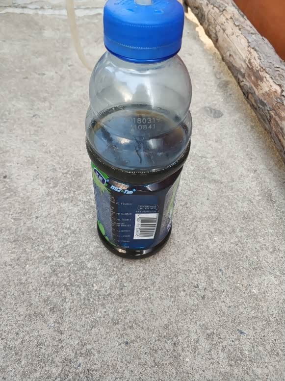

放出来的旧油
旧刹车油
放完后轮放前轮,最后更换完的刹车油壶
