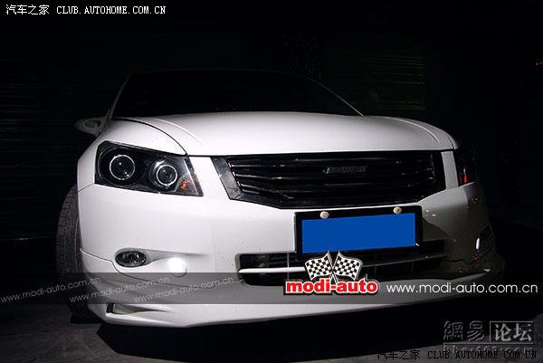

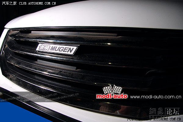

MUGEN中网把本应投向Intercooler的视线强抢了。
正货日本MUGEN中网价钱已经差不多买下一套国产包围了!!
不要小看前泵把两侧的小射灯,原装MUGEN出品,需要独立供电。
本打算外观的拍摄能在夜幕降临之前完成,不过由于车辆临时需要设计并安装排气泄压装置,无奈之下只能把拍摄时间推移到华灯初上之后。反正已经“深陷”的我们是绝不能放弃该次采访拍摄了,唯有再度上演夜间拍摄外观,随着闪光灯闪及之处,带领你的视觉欣赏正版MUGEN款暴力CP雅阁!

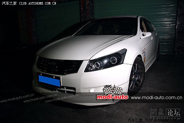

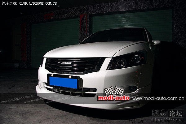

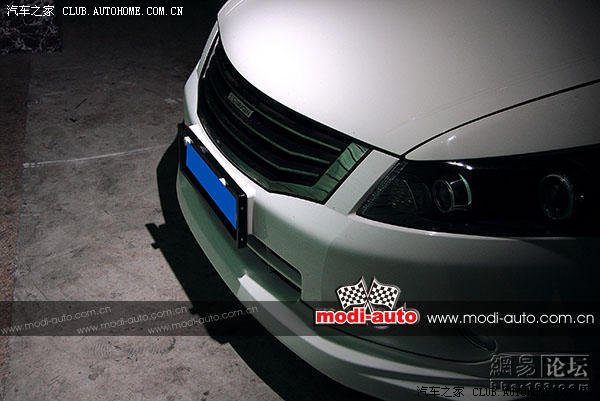

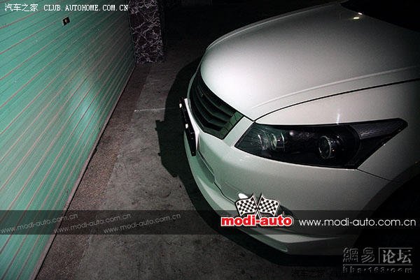

还记得CP雅阁前大灯是如何长“毒瘤”的吗?!此时此刻已消失无影无踪,被发放犀利怒光的黑底大灯组替代。
雅阁的规格尺寸足以担当中型房车。
四圆灯的影响很大,特别是有内外圆之分,车迷都已根深蒂固。

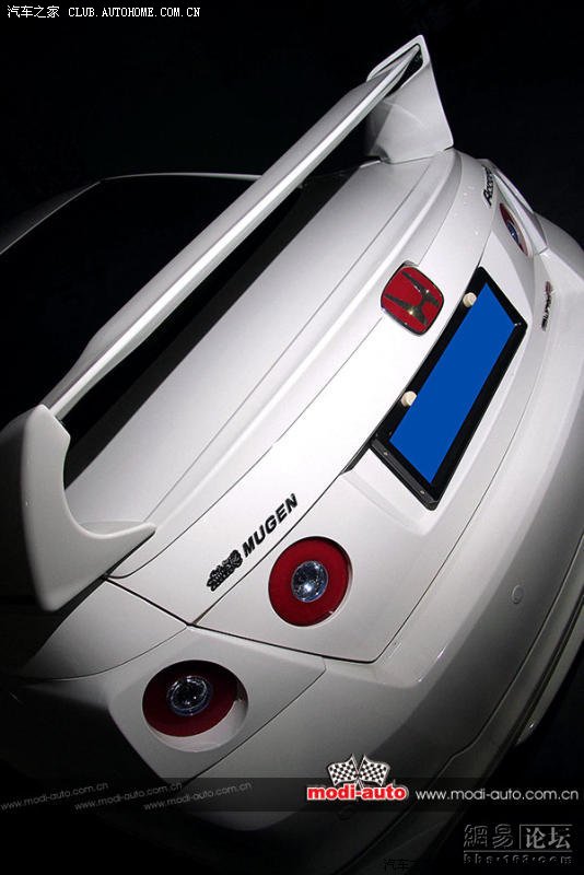

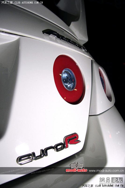

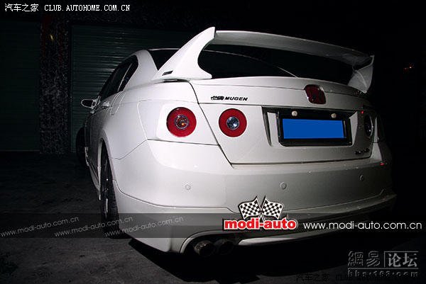

实在佩服这套尾灯的设计者,连同尾箱盖,是那么的完美无暇。
“EURO R”的铭牌不是随便就能挂,起码,外挂涡轮能给它嚣张的底气!

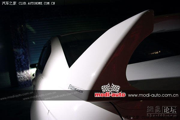

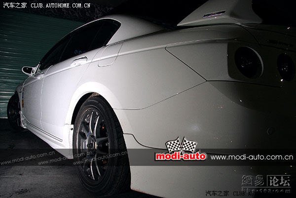

MUGEN尾翼造型顺着腰线一直往上收,有点小气,但比上不足(没FD2霸气),比下有余。
大型尾翼上刻有日本正货“MUGEN”字样标识,可不是山寨货哦。

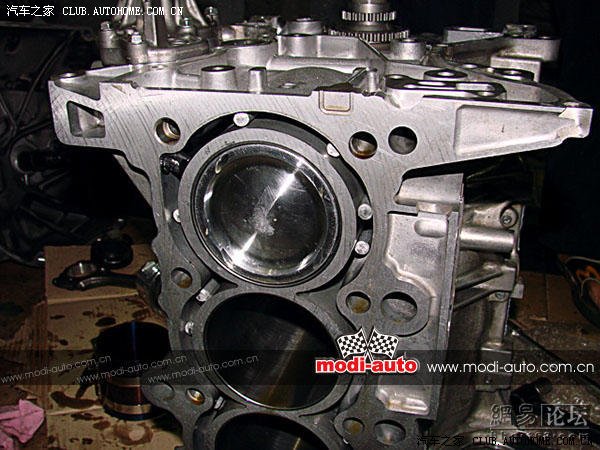

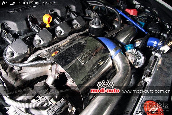

雅阁比其他同级别房车改装潜力要高其中的一个原因是原厂配备了手动波箱,无形中可以省下一笔“冤枉钱”,省时省心,加上本田天生对应的改装件就特别多,当然是行政房车改装的首选了。国产CP雅阁2.0手波雅阁使用标号为R20A3引擎,采用直列四缸排布,排气量1997cc,缸径x行程81mmx96.9mm,配备了i-vtec气门正时与升程技术,最大156匹/6300rpm马力,最大扭力19Kg.m/4300rpm。只可惜最新一代的本田引擎R20A3和R18A1一样,都采用内置式芭蕉,外挂改装起来与老式有一定区别,起码“头蕉”都需要自行设计打造。装上Garrett GT25涡轮之前,操刀者选择了来自引擎强化专家美国CP的锻造活塞,增强活塞强度之余最主要用于降低压缩比,从原装10.6:1降至9.0:1,把引擎爆震发生率降至最低。当今已应用至量产引擎的技术里,除了大众集团带FSI缸内直喷技术涡轮引擎可承受高压缩比(10.5:1)之外已是非常鲜见。9.0:1是一个比较适合涡轮中高压工作环境,现时涡轮增压值恒时0.6BAR,瞬间峰值能上0.9BAR。行车电脑控制系统来自E-MANAGE Ultimate白金版,配合主攻空燃比电脑F-MANAGE电脑就可直接于E-MANAGE上输入目标空然比值,解决引擎控制系统引发的故障灯问题。
金属隔热板下面是GT25涡轮,来自Garrett(盖瑞特)。2L引擎推动GT25涡轮可谓轻而易举,最大地限
度地杜绝Turbo Lag现象,当然这也限制了引擎极致马力的发挥(GT25涡轮对应最大马力为200多匹)。

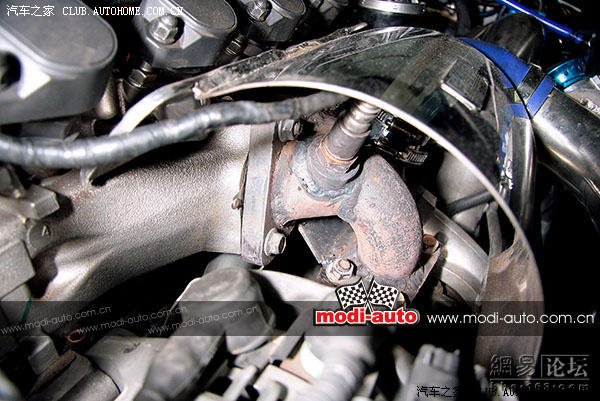

“芭蕉”从汽缸出来,飞龙排气自行制造“OUT LET”将废气引入涡轮。

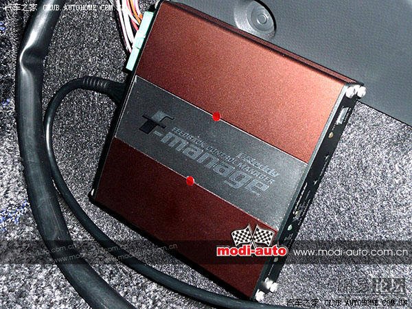

近年来新推出的大部分引擎都在排气管之前以及触媒之前两个位置分别安装两颗氧传感器来监视引擎工作,响应了环保工作的号召,不过这样的设计使得引擎进行中、重度改装或者外挂涡轮的时候很容易亮故障灯,因为外挂涡轮后的供油量都会比原装来得要浓烈,这样一来会让排气管上的氧传感器侦测到引擎在不正常的工况范围,于是原车电脑强制介入“从中作梗”,减少喷油。这部八代雅阁的外挂涡轮算是走在了前沿,配合主要负责喷油点火工作的E-MANAGE Ultimate电脑使用另一款来自GReddy电子产品新作:F-MANAGE电脑。该电脑采用16位处理器运算,可输出两组空燃比值,首先第一组数据提供正常工作范围的空燃比值,输送至原车电脑解决故障灯问题,第二组数据利用独立配送的实时空燃比感应器输出至E-MANAGE Ultimate,这时候,Tunner就可以在E-MANAGE电脑进行实际所需的外挂涡轮喷油调教工序了。
F-MANAGE电脑。加上E-MANAGE和原车电脑共有三副电脑在工作。

剖开引擎,更换美国CP锻造活塞降压缩比。原装活塞受不
起外挂涡轮的高温高压工作而熔掉薄弱的活塞裙边是常事。

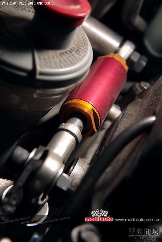

引擎缓冲拉杆,减少引擎工作产生的自震荡,损失功率。

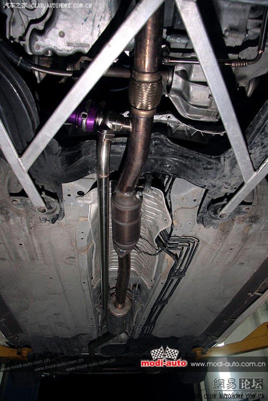

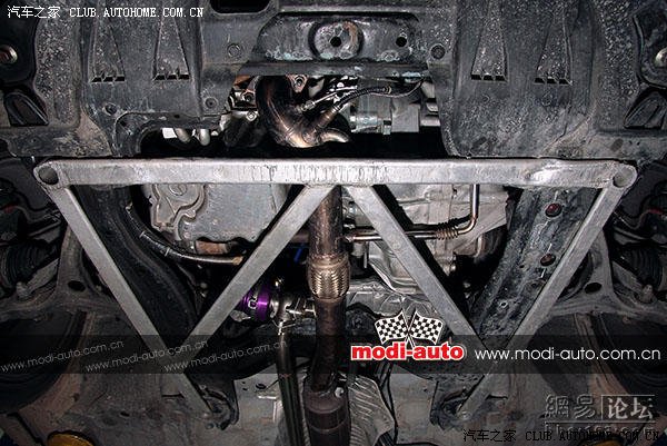

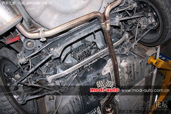

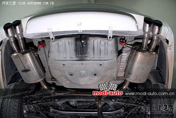

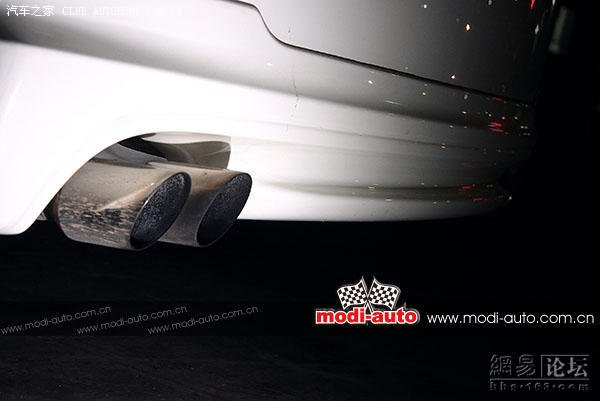

排气系统头端由飞龙排气自行设计,中、尾段排气系统则是车主的喜好,其实也为迎合无限空力套件尾裙的形状需要,从管径形状上可以知道这是为NA引擎研发的(傻瓜都知道雅阁没有涡轮版本),中段管径为60mm,尾段直径为54mm,分叉后的管径更缩减至45mm,加上两个大型尾鼓的回压作用,引擎中低转速区域下才是发挥的地方。钻进车底发现了一条长长的(大概一米半的长度)泄压排气管出口已经到了中鼓位置,感觉很是特别,本次车主再次回到改装店的原因之一就是改装这个泄压装置,本来泄压阀泄压口如同普遍的安装放置于引擎舱下方,不过得到的是犹如没有隔音效果的放气声影响到车内的交谈,所以唯有出此办法作尝试。
并列在无限中段排气管旁的是排气泄压装置,笔直地传到车底中央,以减少泄压声响传进车厢内。
MUGEN正厂双边双出尾鼓。

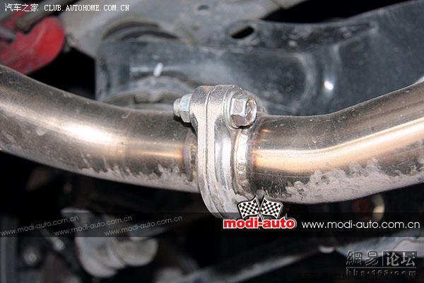

正厂MUGEN排气管法兰做工特别棒,杜绝漏气的窘况。

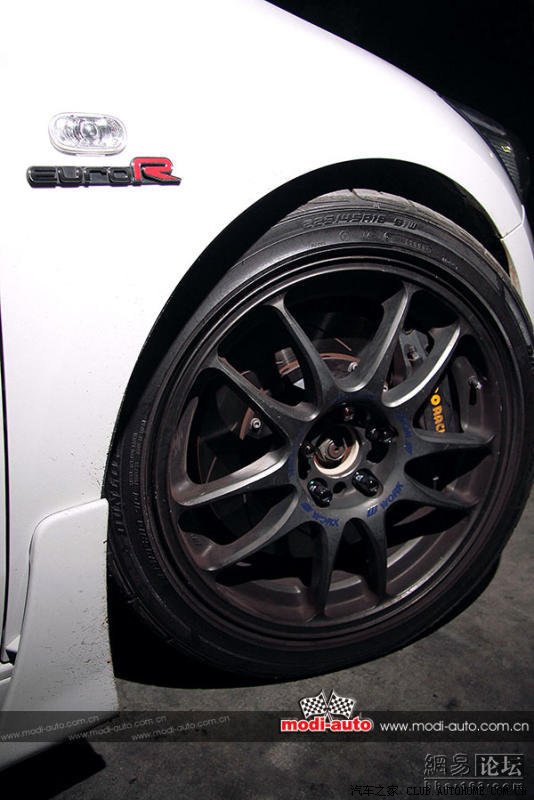

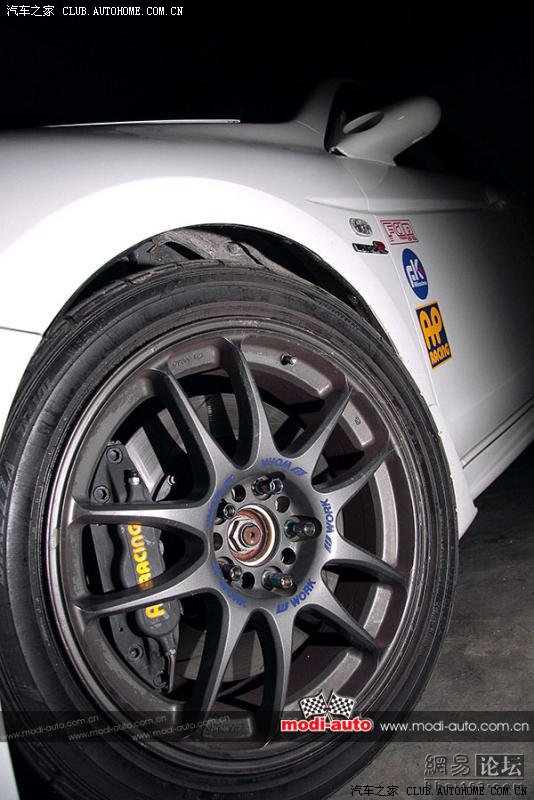

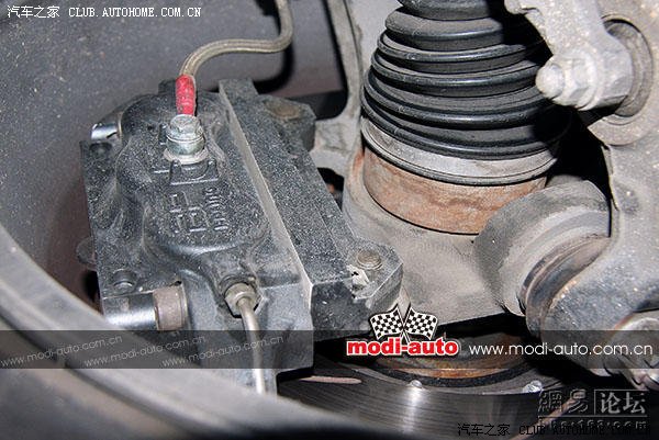

一般四轮碟刹民用车的刹车系统都是前后单活塞式设计,哪怕是行政级房车雅阁也不例外,加上自身重量的劣势,原装轮胎配原装刹车系统在一般程度上的疾走已不能应付,车主免得再度麻烦,一口气就更换了英国AP Racing的6活塞刹车卡钳,看得出下手非常狠!换上18寸WORK轮圈后,刚刚好容下6活塞AP卡钳配330mm直径刹车碟。轮胎来自邓禄普的DZ101系列运动胎,轮胎规格为225/45R18,该系列轮胎在市面上很常见,性能属于入门级别,胎噪、排水、抓地力之间取得了一个较佳的平衡点,胜在性价比足够高。
AP卡钳把18寸轮圈给塞得满满的。
前刹车来自AP的对向6活塞产品,刹车效能如何?上车赶紧拉上安全带后抓住车门把手!而且千万不能松绑。

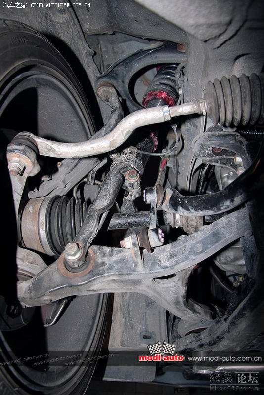

同级别车型里面,驾驶者最喜欢雅阁的原因之一就是悬挂系统调教相当之运动化,但是要想撒野是绝对不允许的!除非更换避震系统,现时使用的是台湾E’SPEC搅牙避震机,带有阻尼系数调整功能。

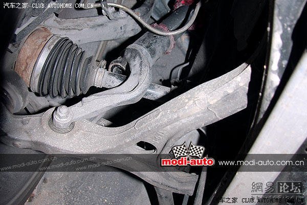

双摇臂前独立悬挂。
与上代CM雅阁一样,为迁就前半轴位置,前避震器的下受力点设计需要主动绕行避让。

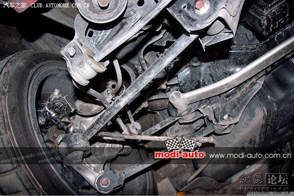

后多连杆独立悬挂。上面两条连杆整合成一根上摆臂,提高悬挂极限容忍度,理论上要比五连杆悬挂更加灵活活泼

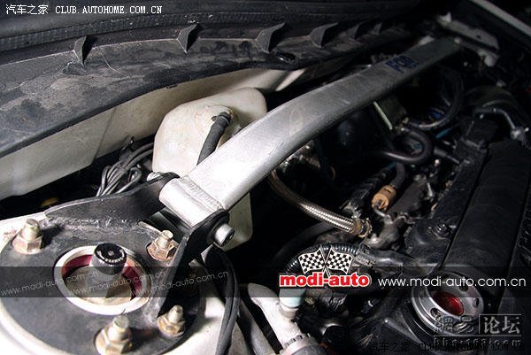

本田雅阁车架相对比较薄弱,加强车架刚性势在必行。
经过实地测量,前防倾杆直径26mm,后防倾杆直径为13mm。并为后悬挂装上强化横向撑杆,加固悬挂受力。
FDR前底架。
FDR(飞龙排气)前顶吧。

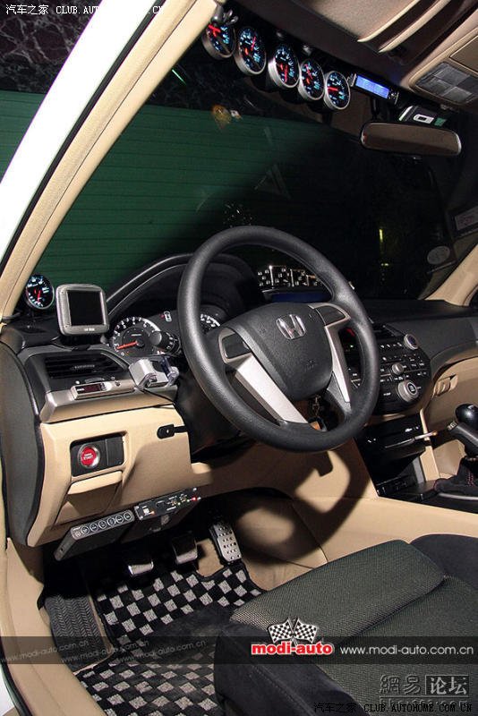

进入车内的第一印象是很多灯光,很多的灯光从仪表发出,有蓝、有白,行政房车里严谨的气氛被这些大量的外挂仪表、跑车化桶形座椅给悄然打破了,绅士形象全无!唯独一个新型四辐式方向盘尚握在手里,此时很容易就让笔者想起了同事一篇“绅士之怒”。
闪光灯掩饰了车厢内的战斗氛围。

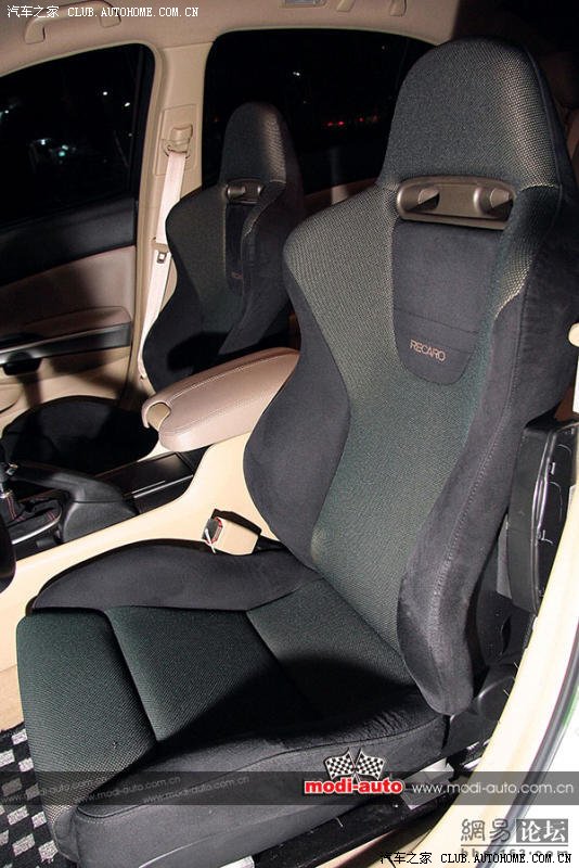

狠下心来更换RECARO桶椅,副驾驶座也没放过。

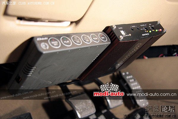

配合涡轮工作主要使用右边的Ultimate电脑控制,F-MANAGE功能则比较单一,给收起来了。

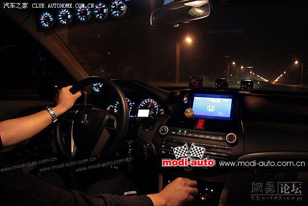

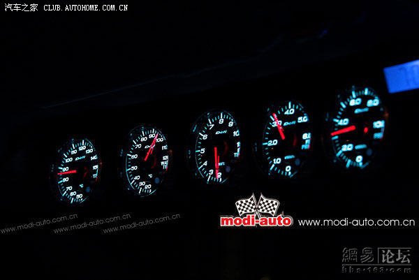

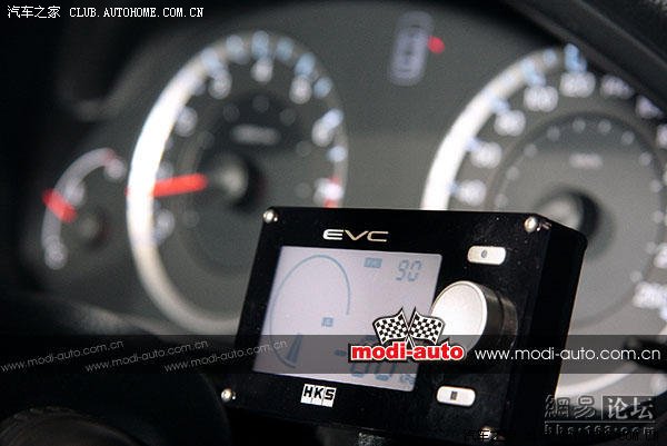

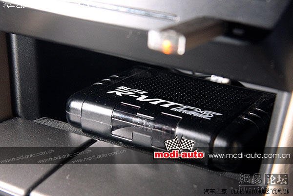

外置仪表随时监察涡轮工作状况势在必行,毕竟原本只是一台使用高压缩比的NA机器。首先有来自BLITZ R-VIT DS的多功能电子监视仪,可以利用原车自带的液晶显示屏显示强大的行车监控数据,信号来自OBD II采集,最多一次可以显示6个数据,最高可选择显示项目高达30种!可选电子式指针或是数字式显示,最主要是不会影响原车影音系统的正常使用。其他还包括有六个DEFI外挂仪表,与BLITZ R-VIT DS不会产生冲突,好处是可以用红色指示灯警示过载,密密麻麻地排布在驾驶座周围,夜间亮起灯光十足一个飞机舱,一般雅阁车主必定会觉得影响驾驶视野,“讨厌!”
BLITZ R-VIT DS多功能电子监视仪控制器,利用原车显示器显示行车数据。
EVC电子水喉制,用于不同需求下切换增压值
驾驶位遮阳板前方的五个外挂DEFI表还不是全部(左起:油温、水温、排
温、燃油压力、机油压力),驾驶位A柱下方还有一个DEFI涡轮增压值表。

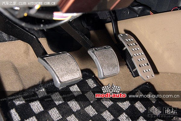

MUGEN防滑脚踏板。

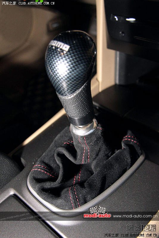

MOMO波棍头,做工不赖!

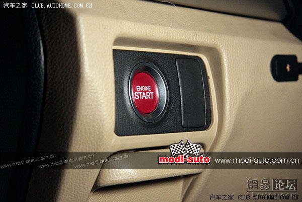

“ENGINE STAR”启动开关,FD2款式。由于FD2是直接利用行车电脑连
线控制,所以流用后字母灯是不会亮的(FD2的字母灯会渐渐熄灭)。
