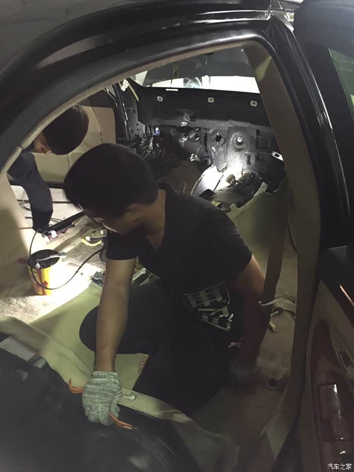

异味两年,且不说对身体造成的影响,就这味道我想也是很多皇冠车主的无奈,毕竟不是拆点饰板,拆几颗螺丝的事,事出有因,总得解决,因为车子每天都坐人,而且,狭小的空间如果空气质量有危害那么该修就修,该换就换,约了师傅,维修更换时间是星期六一早动工,星期天下午5点交车,全程没有一头跟到尾,只拍了些拆后的照片和重点位置异味根源,注:得找根源,根源找到很容易办!

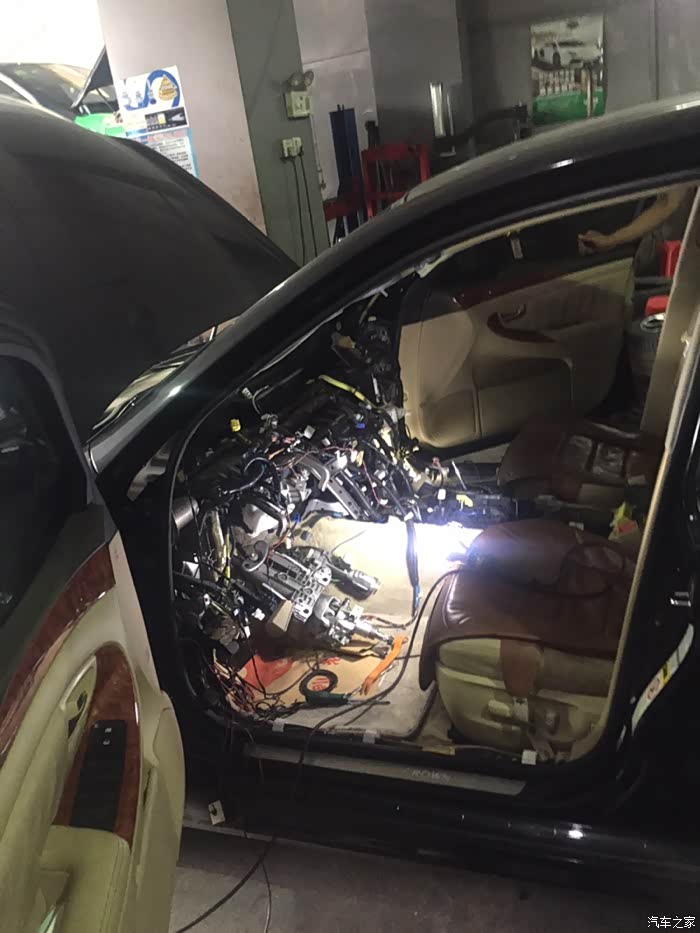

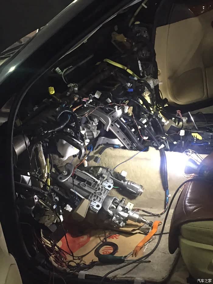

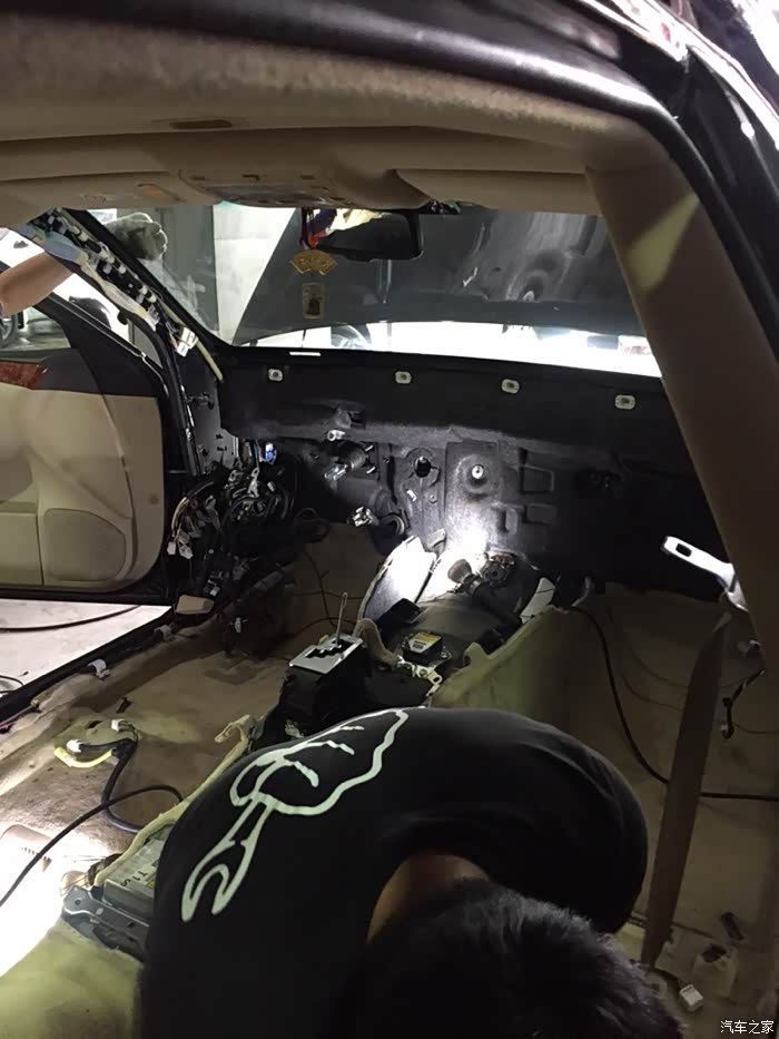

拆防火墙真不是一般人能拆和一般车主能忍住不心疼的,不过,在几年目历的拆拆装装已经没有任何心痛的感觉了,毕竟,不就是一台车吗,车子不也是装上来的吗?

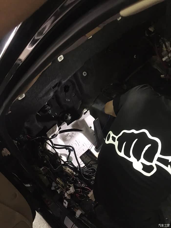

总之,这一次,内饰算是彻底的被脱光了

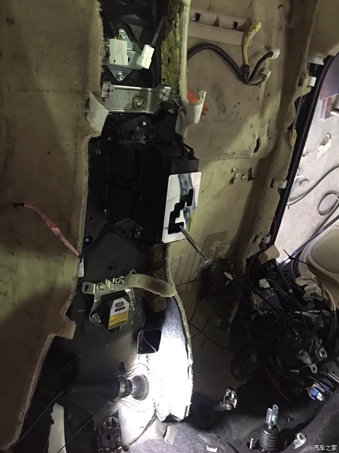

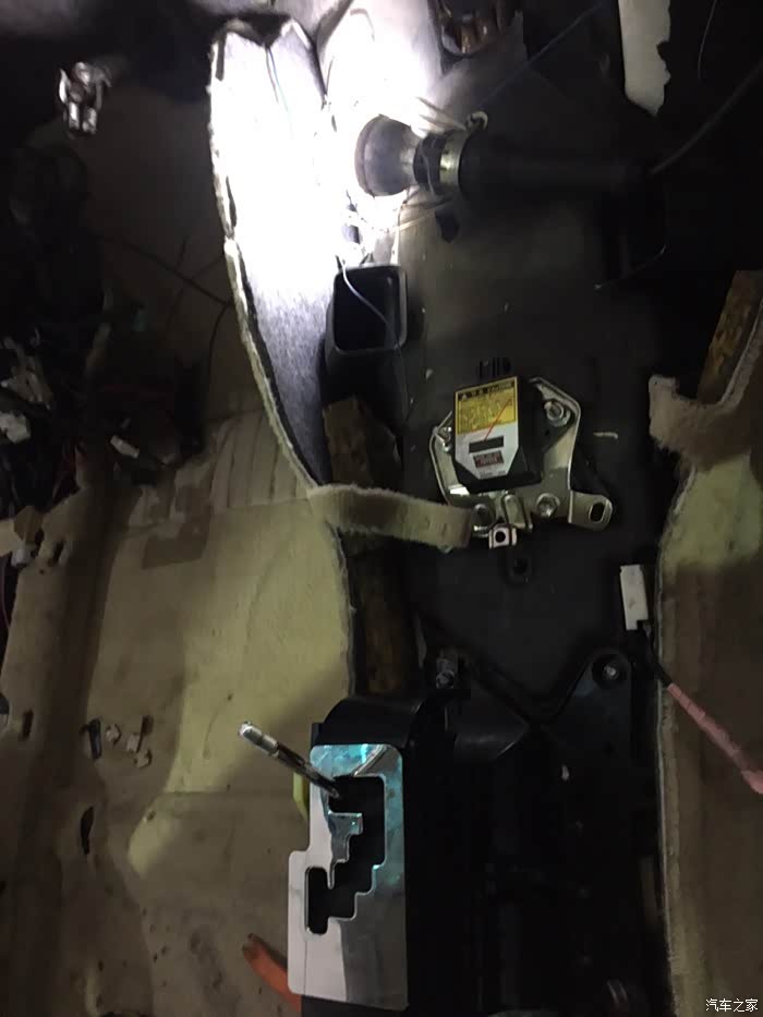

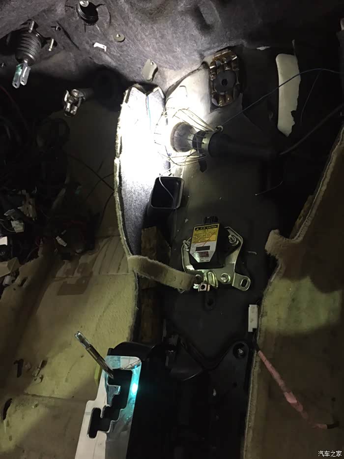

几年的车,如果拆一次,你会发觉,车子底下,全是垃圾场

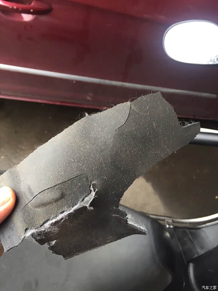

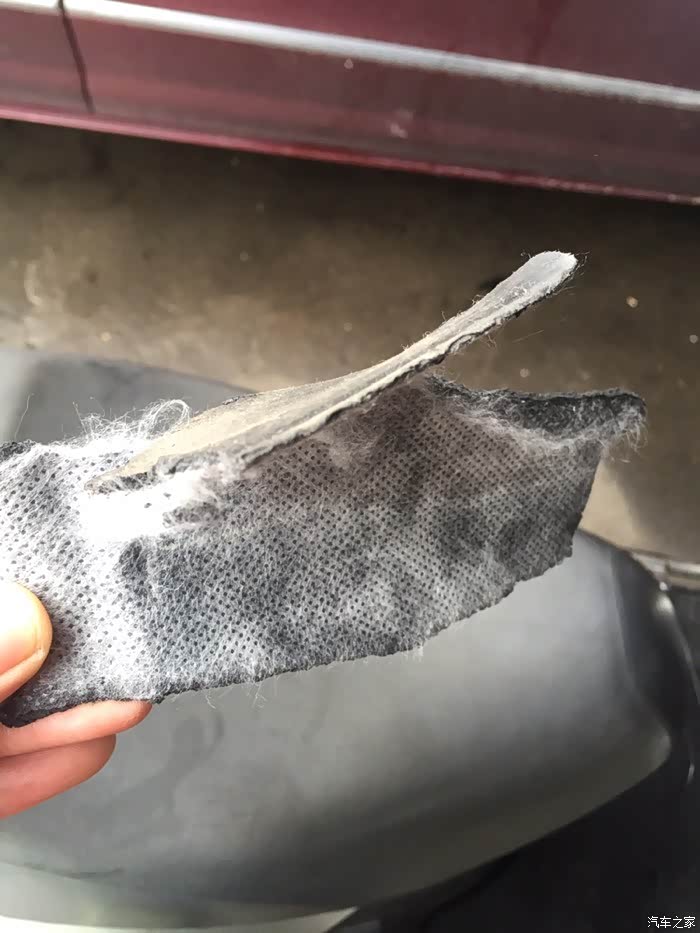

看好了,这个位置,我是这个位置,我算是找到根源了,变速箱隔热胶,撕一点下来闻一下,这熟悉的味道,仿佛找到了多年的仇人,十万个字都无法解恨,这东西,不拿掉,味道永远在
没错,为什么,因为变速箱温度高,很多人会说:怎么有些人没有,不会,因为改的3.5发动机,改发动机也不是最直接的原因,最直接原因是本人平时开车太暴力,经常爆踩,导致移植发动机才几个月时间异味就出来了,刚开始还以为是内外循环,一直怀疑是发动机废气导致,谁知,原因竟然是这里,至于防火墙,因为忙没有在场,拆下来没有闻一下确定防火墙是不是也有异味,反正新的买来了也一定得装,但是不管,有了这个问题,换掉也是能保证几年不会有那个味道

这就是变速箱隔热胶连接到后座空调底下那一整片的隔热胶,已经老化严重,味道就是散发出来的那个异味,症状随着暴踩味道散发越快
就是这种了
最后总结,异味根源已经找到,同时也奉劝各位车手,异味无非也就这些地方,即将改发动机的,或者喜欢暴力加速的,高温度会让胶质更容易老化,散发有害异味,或者说即将改发动机的乘着改的过程把这些地方做一个处理,预防以后出现类似问题而再次开刀就有点无奈了!哦,对了,忘了说,防火墙是做隔音后再把新防火墙撞上,另外,空调系统,蒸发箱,鼓风机,这些都需要清洗,味道会在里面残留的,包括变速箱那一排也需要做隔音隔热!
