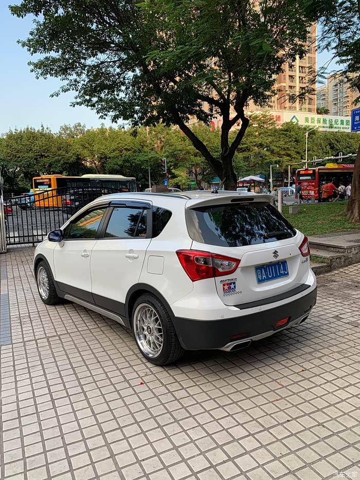

1,外观部分

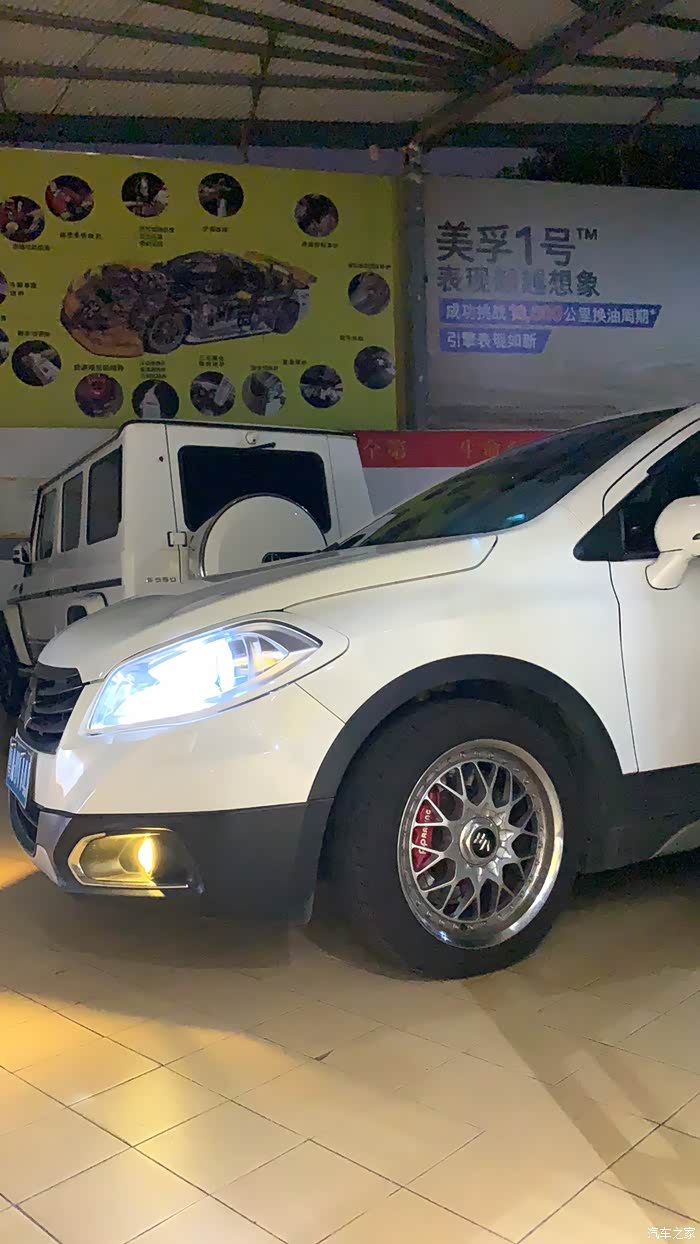

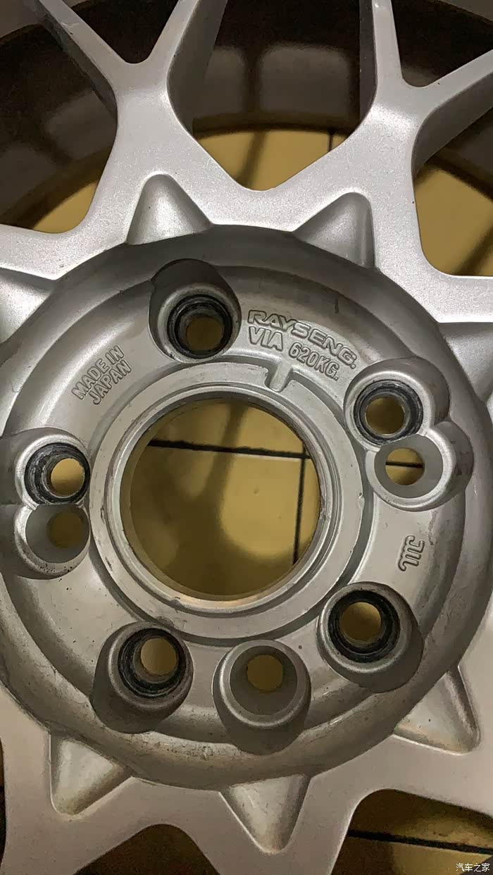

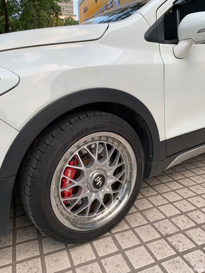

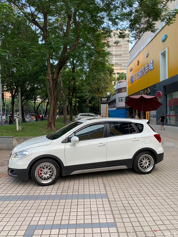

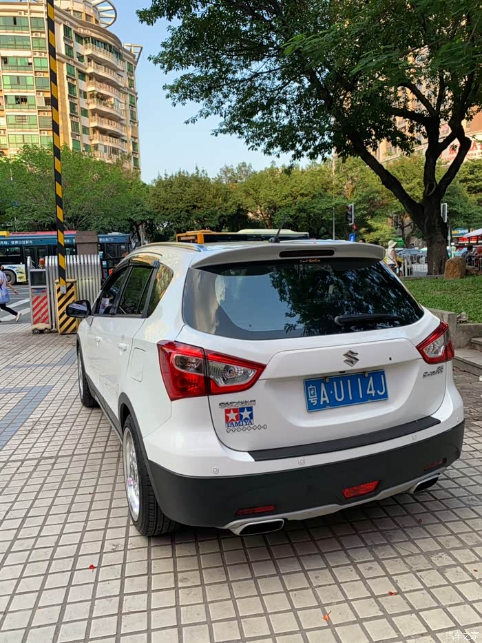

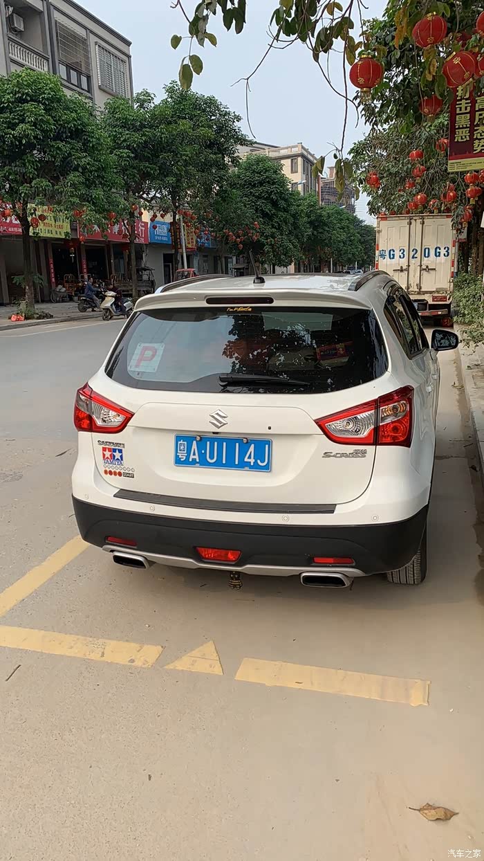

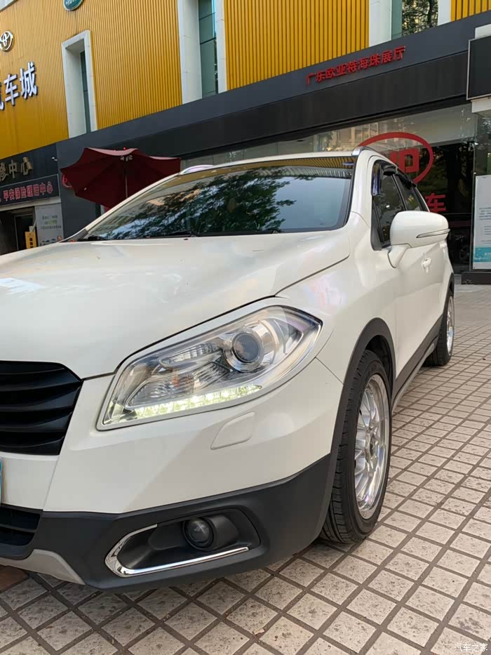

车牌不挡了,路上遇到打招呼。外观改动不多,淘宝牌灯眉,喷车身同色,效果还可以,原来大灯太大有点无神,贴上够感觉精神一点;淘宝牌尾翼,买的是不带漆,回来对好位再喷,贴合度挺高,直接喷,贴上完事,就是样子货,装上后感觉屁股没有那么秃。中网用的是低配喷哑光,猫须真受不了。轮毂用的是日本rays vr系列三片锻造17寸轮毂,单个6.9kg,全是挺轻,颜值担当之余还能省油。轮胎用的是205/55r17名不经传国产胎,不过是车友推荐,凑合用可以的,重点是便宜。轮毂里面隐约看到ap5200大四刹车。
1,外观部分
2,底盘部份
底盘是本年度改装重点,针对原车底盘松散缺点升级,过程之前发帖分享过,就不再啰嗦。

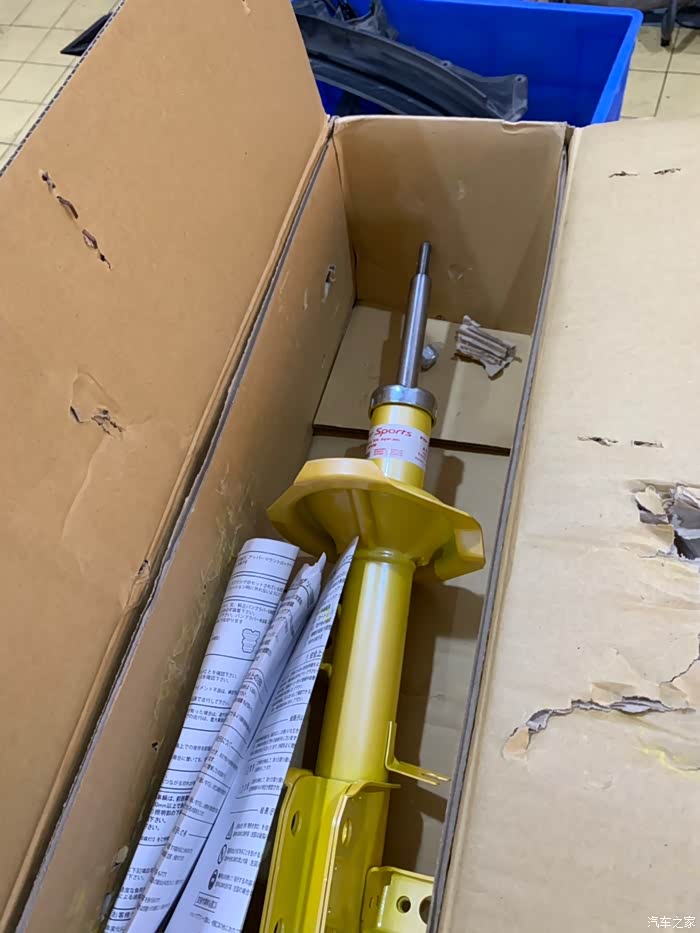

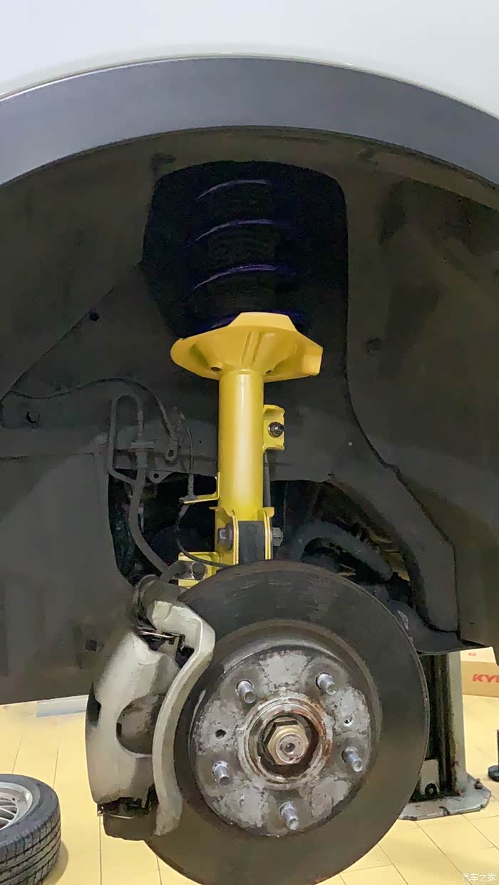

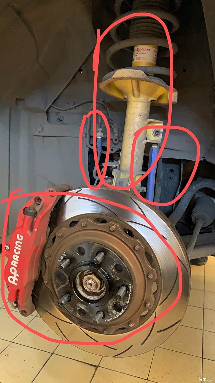

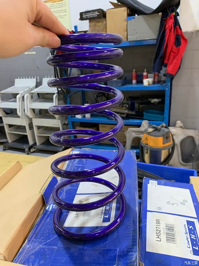

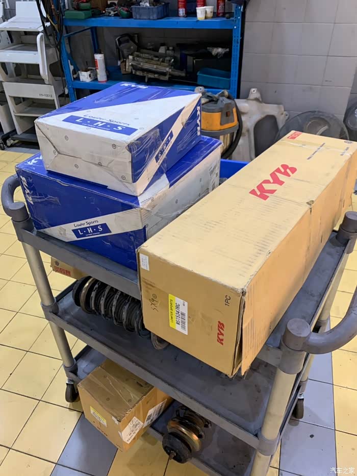

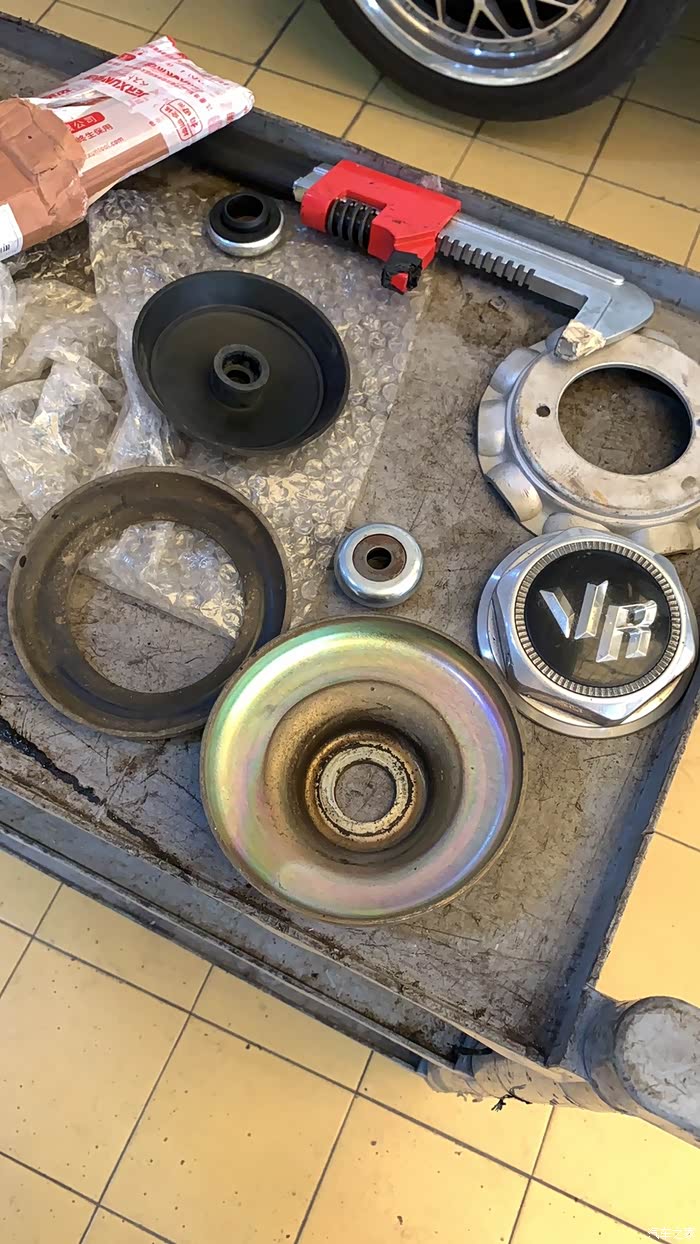

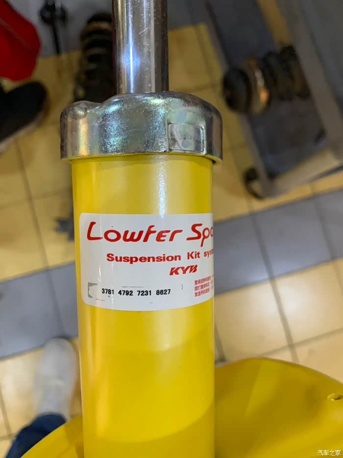

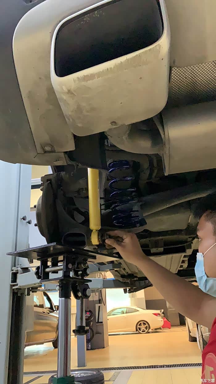

1、避震系统:日本kyb避震桶(天语用)搭LHS紫簧,矮两公分,塔顶部分原来用天语的,不过平面轴承不***,又换了雨燕金属的平面轴承,不过要一同更换雨燕的弹簧顶座,底盘行驶质感有质的飞跃。搭配不知名可调李子串,比原厂起码粗两倍,重点是弥补高度差。前避震用倾角螺丝,-1°前轮外倾角既保证不吃胎,又能完美齐边

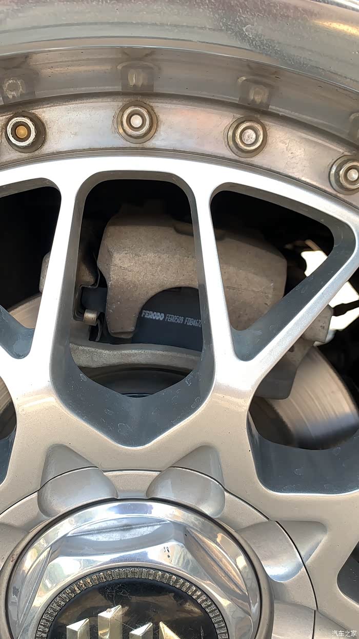

2、刹车系统:英国AP5200搭AP原厂皮,国产330分体碟,国产刹车钢喉,说白***成分大于实用,原厂阿基菠萝绝对够刹,不过一分钱一分货,花了大价格和大折腾,中后段的刹车力度明显提升,就是所谓越刹越有,信心非常足。不过装这套ap确实大折腾,轮毂offset不够,要垫8mm垫片,为了安全且不震动,订造转矩法兰盘,同时要换加长螺杆,又迫不得已换两个前轴承。还有提醒一点,锋驭的刹车油管有6条,前2后4,换钢喉要注意。后皮只换了菲罗多陶瓷皮,也比原厂好一丢丢。
3,性能部分

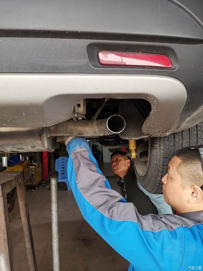

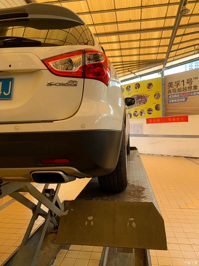

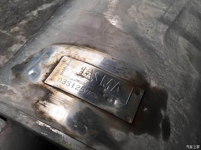

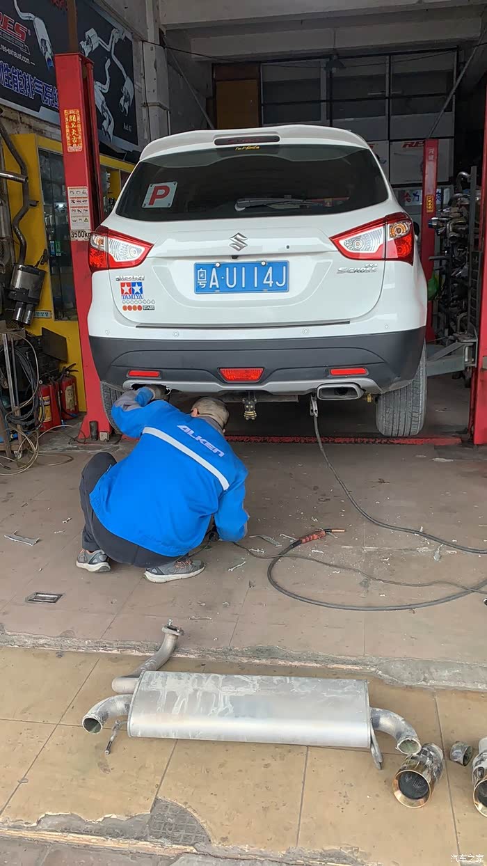

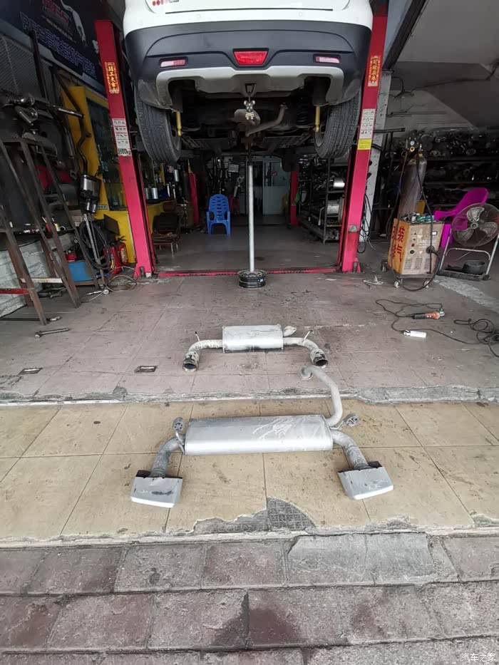

其实没有对性能有任何改动,只是换了一套情怀排气,日本jasma认证的greddy排气尾段,速翼特m16用,完全对应锋驭1.6,声浪低调,高转亢奋。
4,内饰与灯光部分

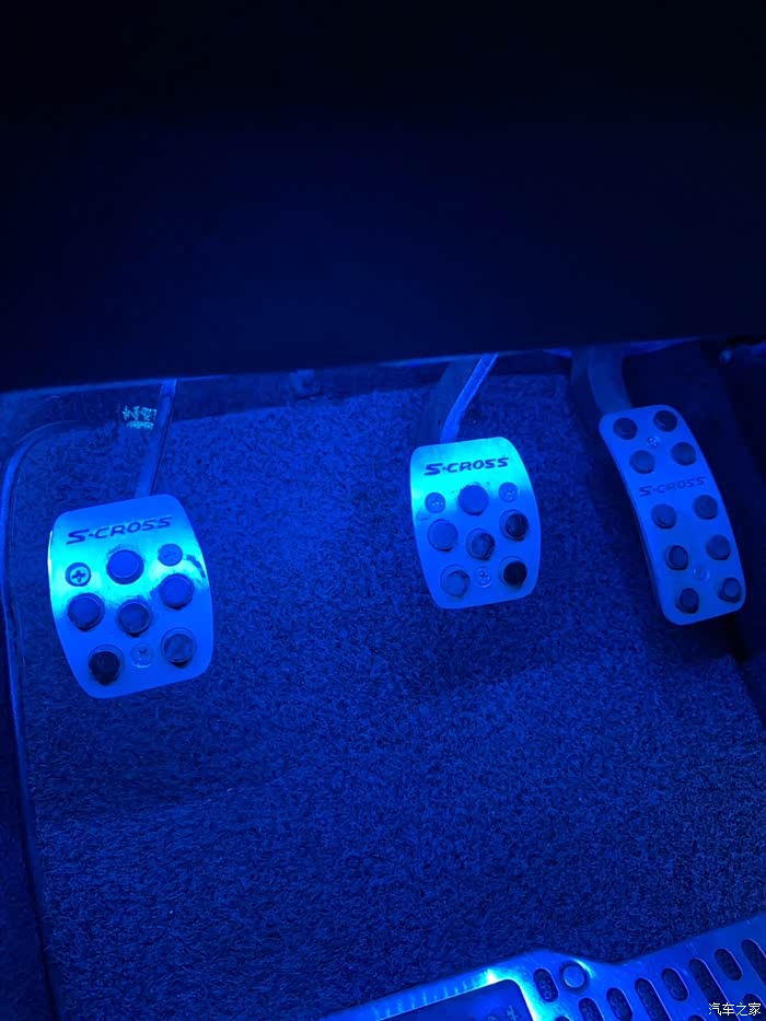

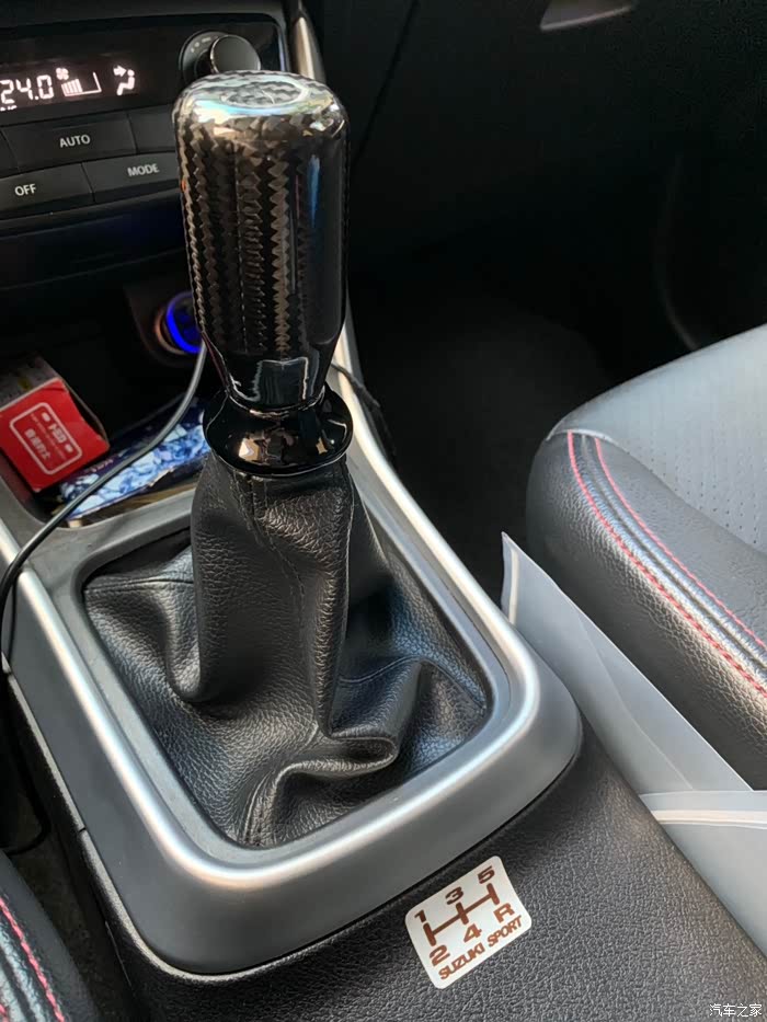

室内就简单加了脚窝氛围灯,雾灯改了双光黄金眼,一切兼顾实用。波棍头轻轻改了一下,底座自己倒膜,劳动人民的想象力不可估计。
