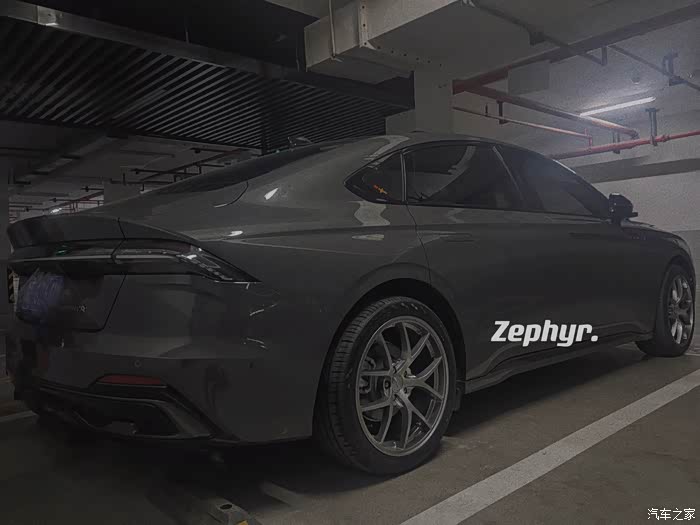

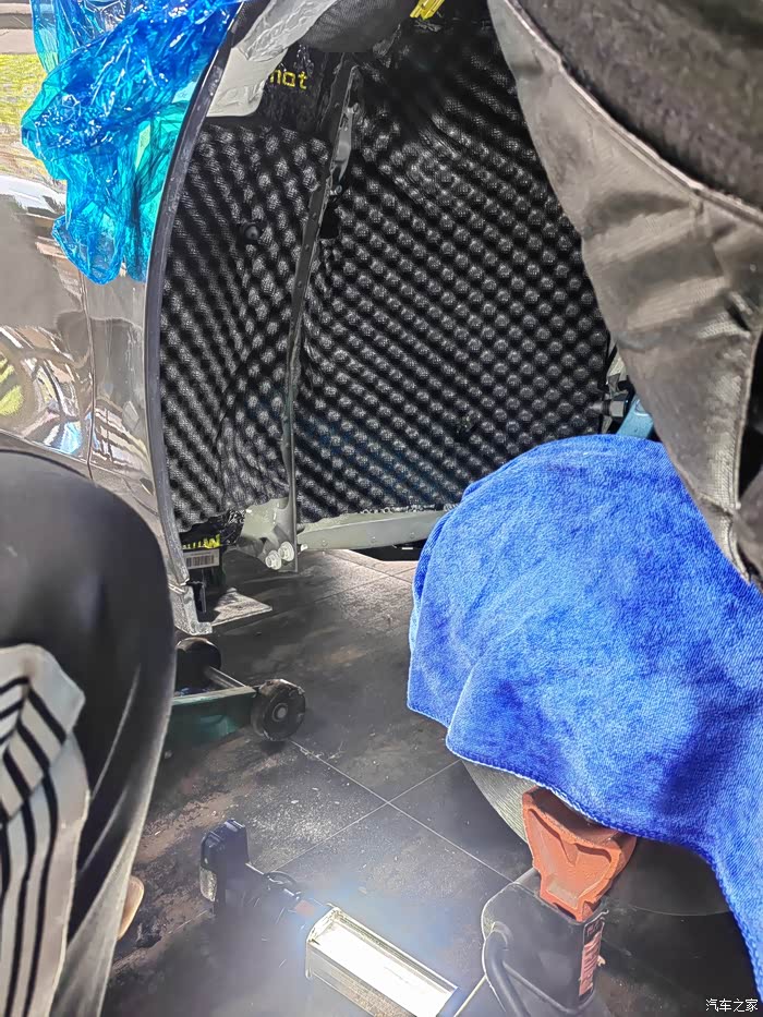

原车45的胎宽,换了一套40的,视觉效果稍微好一点,做了一套4轮的隔音,3层隔音,有效解决胎噪问题。

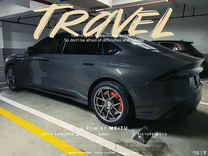

地库自拍几张。

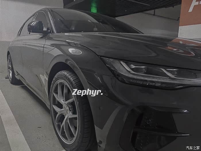

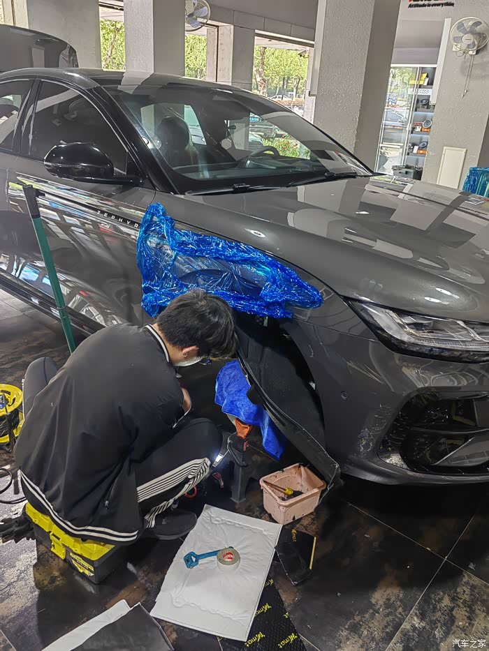

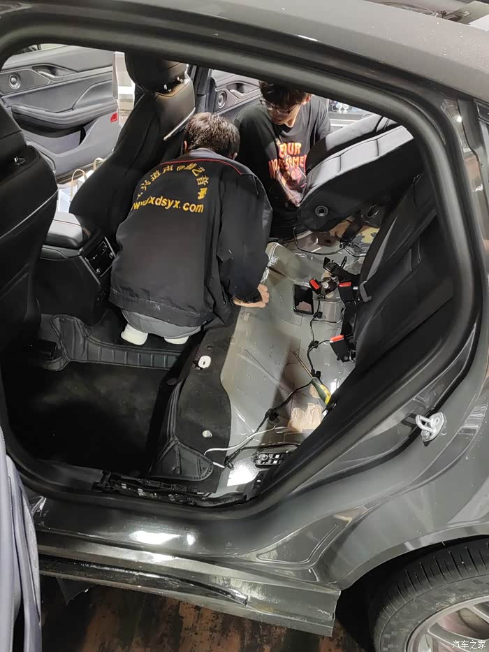

师傅正在施工,看了一下原车也有隔音棉,不过是薄薄的一层。
这是已经施工好了的效果,轮胎装好就OK了。

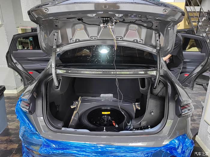

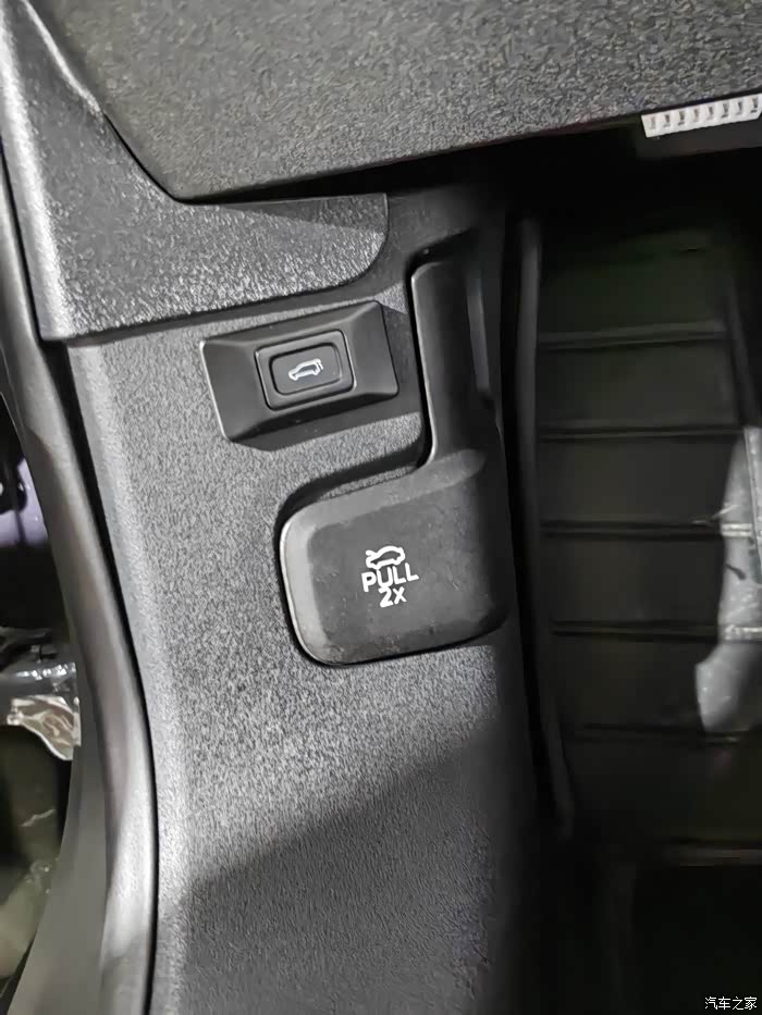

驾驶位增加尾箱按键,可以控制尾箱开关
拆拆拆,布线中,新车拆成这样,难免有点心痛
安装中,后续安装完成再上视频

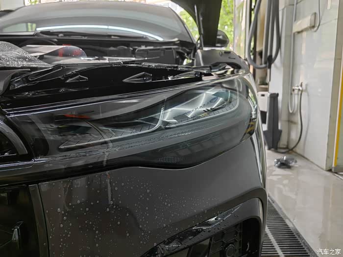

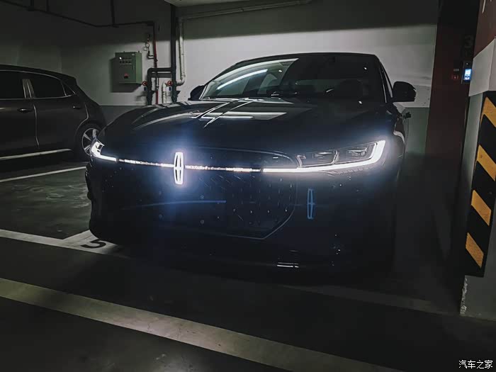

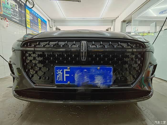

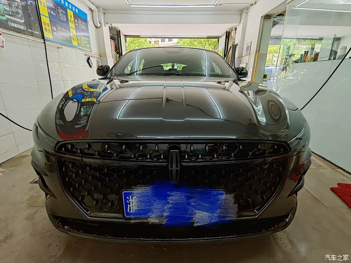

4.27更新大灯尾灯贴膜

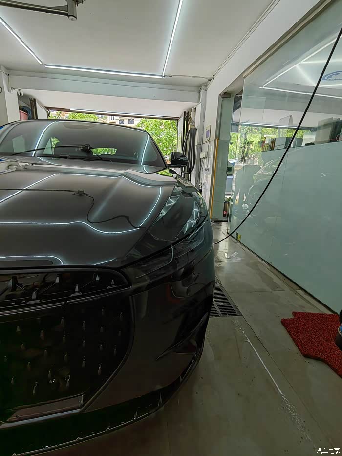

订了进口TPU的淡黑色的膜,视觉效果不错,还能保护大灯,不多说,上图
中间贯穿灯带加星徽标全部都贴了,整体效果不错
图片有点暗,实际效果还要明亮,就是那种很淡的很透的黑色

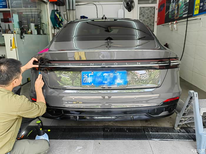

尾灯也安排一下,尾灯本来就有熏黑效果,贴一下保护一下

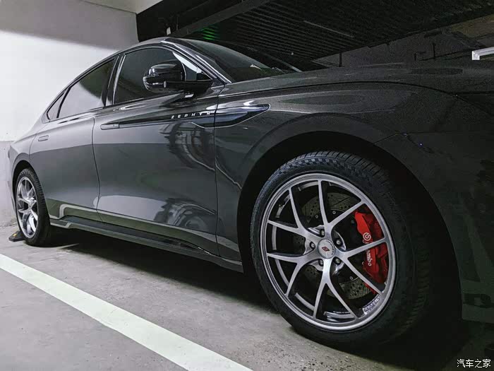

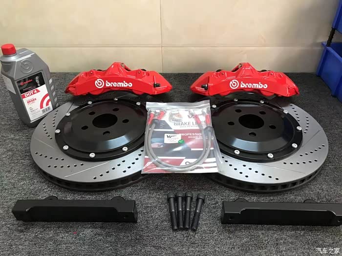

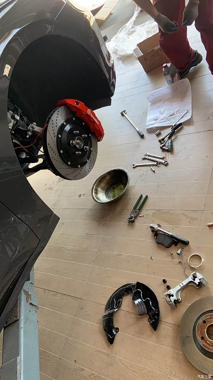

后期准备上前轮六活塞,本来想前后一套直接安排的,后轮上GT4+电子卡钳,但是由于新车刚上市,没有数据,后轮改不了,要我自己拆刹车量数据,那肯定是搞不定的了,只有先改前轮,先上一张图预热一下
5.5更新 过了劳动节,安排改刹车,正在进行中,懒得拍照,凑合看看,改完了拍整体效果图

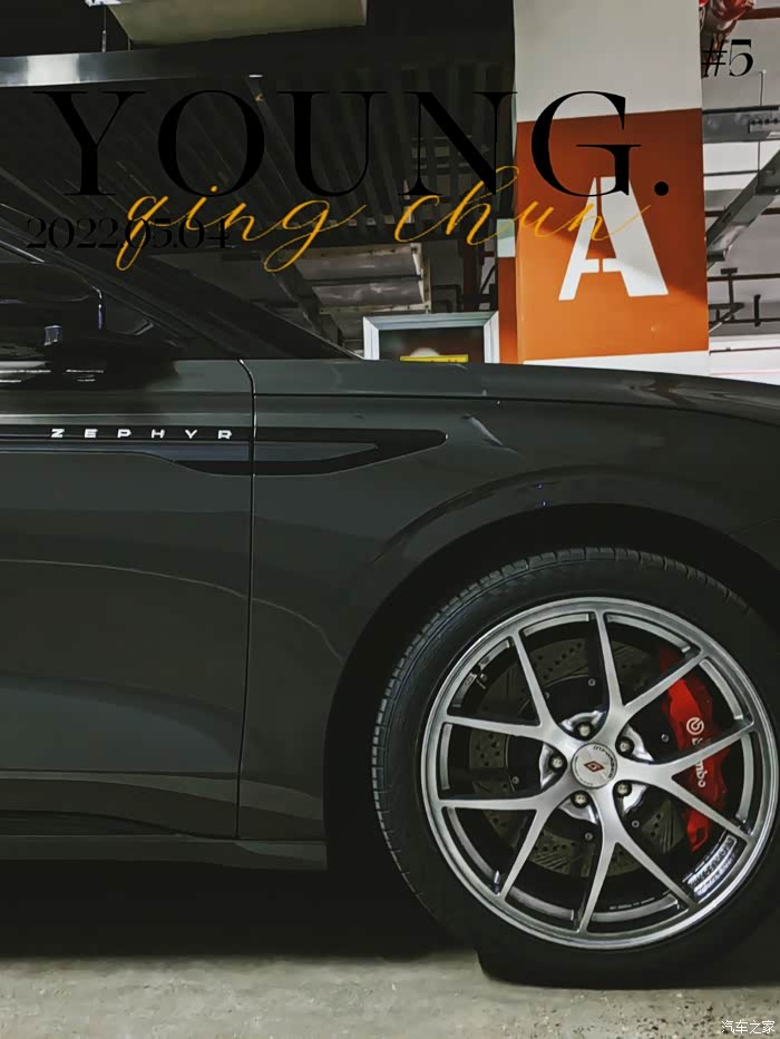

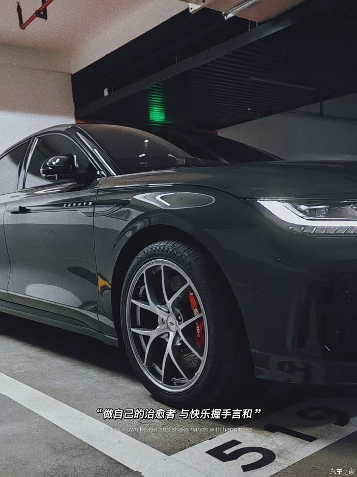

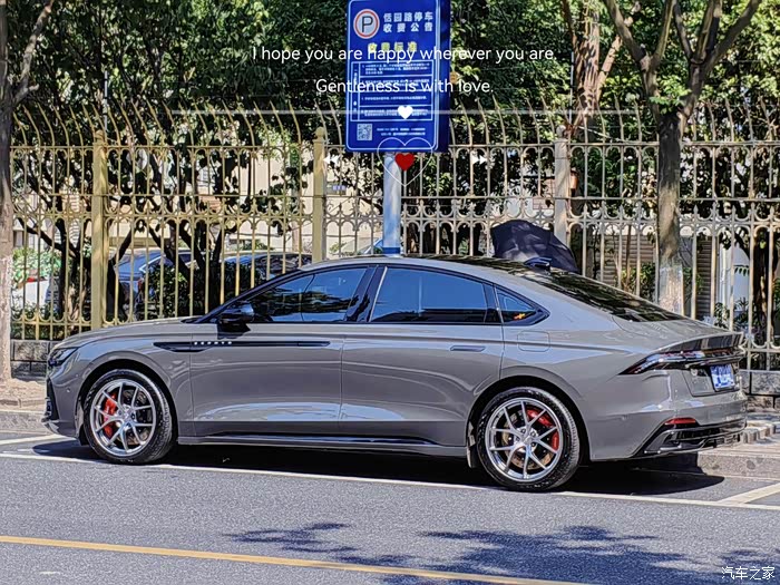

5.7 上一波自拍

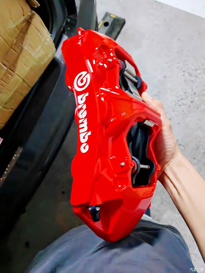

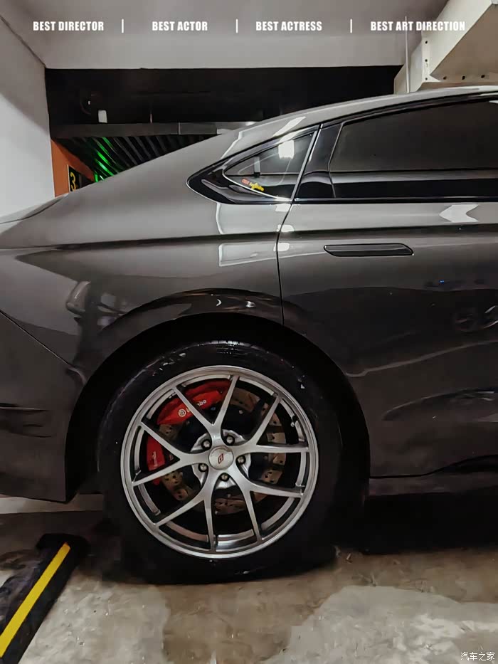

10月18号更新后轮升级卡钳

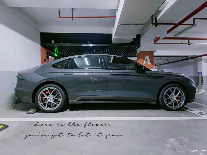

后轮数据有了,一个字,换 GT4+电子卡钳 双卡钳 代价有点高 后轮其实没必要换,纯粹为了好看,而且浪费了之前花了1000更换的330大盘,过程没拍,直接上图
本来已经订好了一套 博德绞牙,打算降一下车身,提升一下舒适性,结果上海厂家回复没有林肯Z数据,改不了。。。好了,和之前改刹车一样了,没有数据,又要等了。 等后续能改了再来更新
