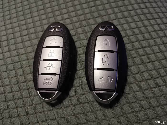

论坛里以前有位大神也说过这个,然后星期六去测试了一下,果然没有问题。也就是说qx50全系应该都是具备远程启动功能的,只不过是钥匙没有匹配。
淘宝上有卖的英菲尼迪四键钥匙,然后去汽配城配钥匙,匹配之后,您的车就带远程启动了,记着去匹配的时候带着您其他两把钥匙,因为需要先解除所有的钥匙再统一设定一次,一辆车一共可以设置四枚钥匙🔑
使用的时候按两下锁车,长按启动键,车自动启动,这个功能适合冬天提前热车,夏天提前凉车,很好用。距离还挺远的。但是好像不支持反复启动,启动一次得进车里开关一次,才能二次再远程启动,可能跟电脑逻辑有关系。
这是匹配过的钥匙,完全没问题

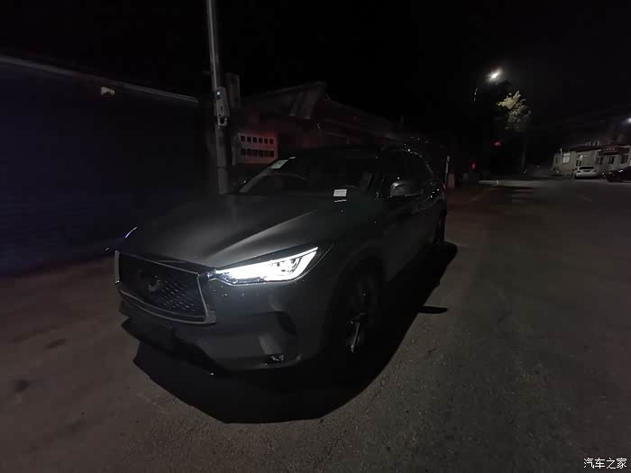

深夜进山大灯效果还可以
