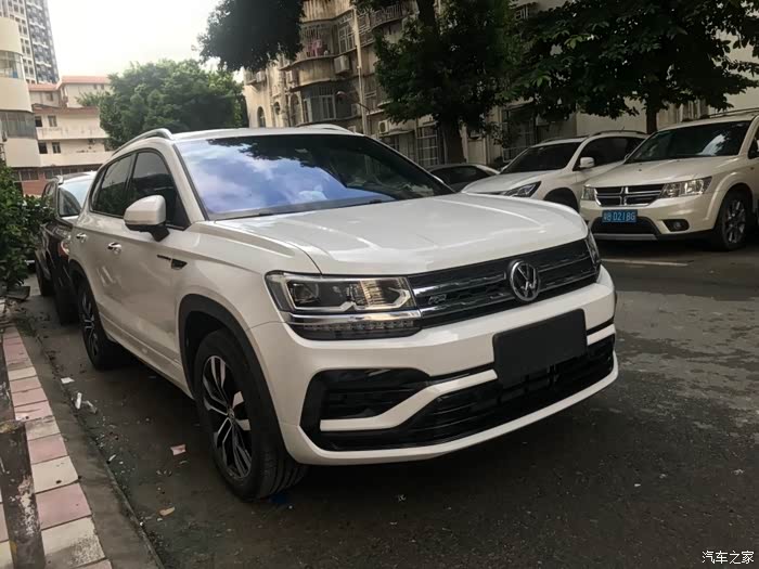

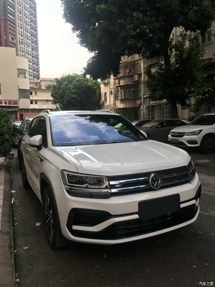

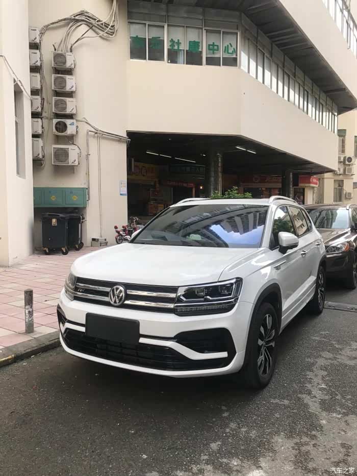

这是一张接地气的封面原生态大图,深圳人没时间开到风景优美的地方对着台车子拍照,甚至找个媳妇来拍,不太现实吧,又不是911,宾利,不知道拍媳妇的兄弟怎么想的,反正我没这个勇气。正面大气,比普通版的好看运动!
侧面是我比较满意的,特别是R-LINE的胎铃样式和运动套件。忽略后面的露腰大叔,我拍照时他凑过来问:“拍车干嘛?它也没档路口呀”。

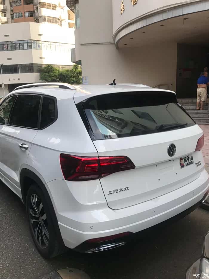

尾部我比较不喜欢,出彩的只有两个大的假尾管。大叔还在!

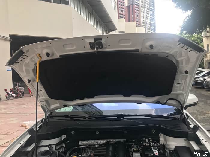

装完以后的样子,自己动手的。原厂件很好装。

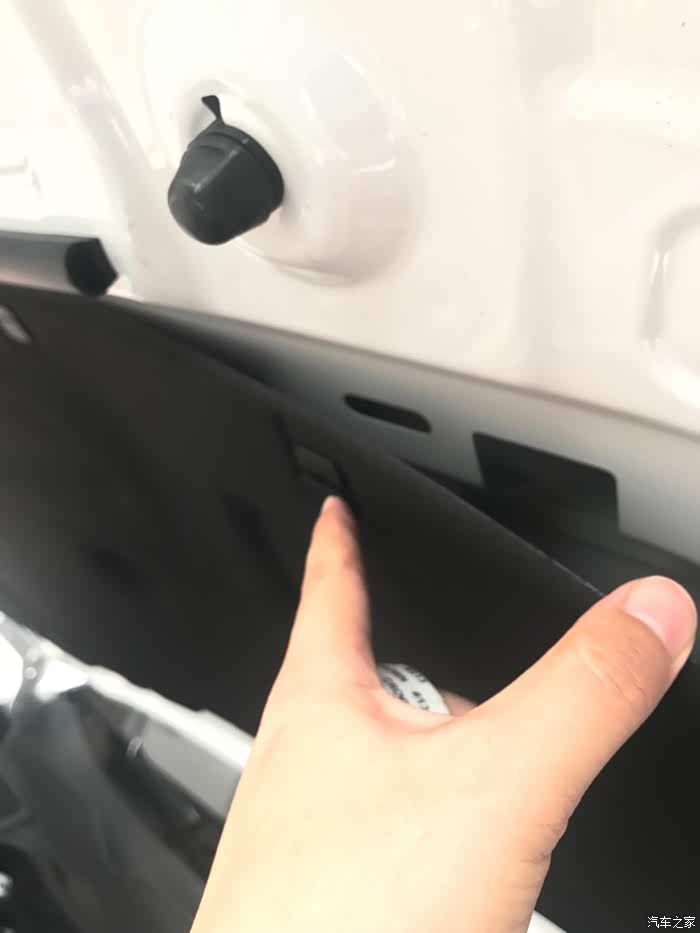

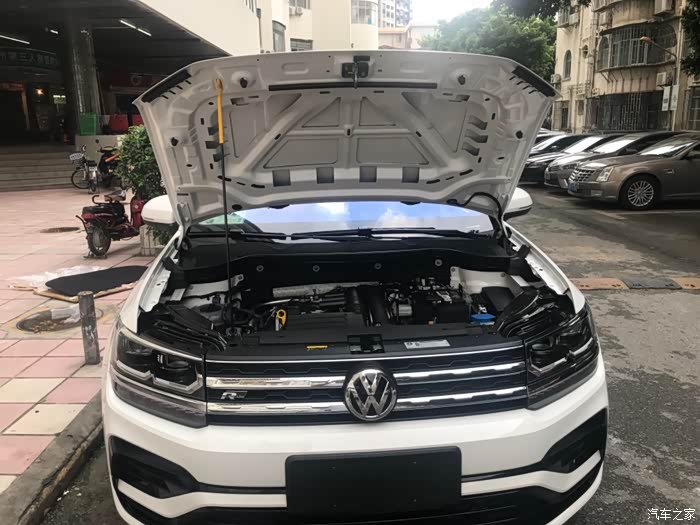

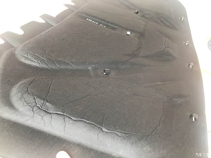

这是网上买的发动机舱隔热垫,邹巴巴
原车这样子的
目测是原厂件

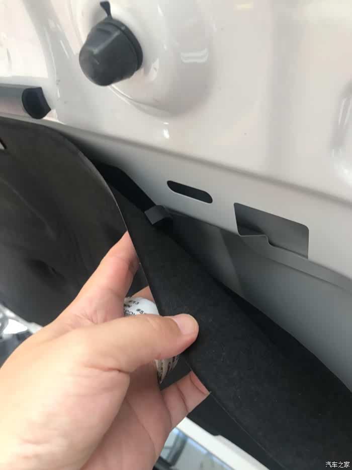

原厂卡扣很好装
卡扣及孔位位置很正,我是坚决发对在外面买那种亮晃晃的银色隔热垫的。原厂的经过大众背书,放心点。

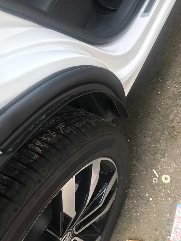

后门进泥水的解决方案:网上买的后挡泥板,很吻合,厂家有点对不起群众,出了这么久的车了,每台都进泥水,也不会改进一下,也仅是百十来块的事。目前最优方案。你100%需要

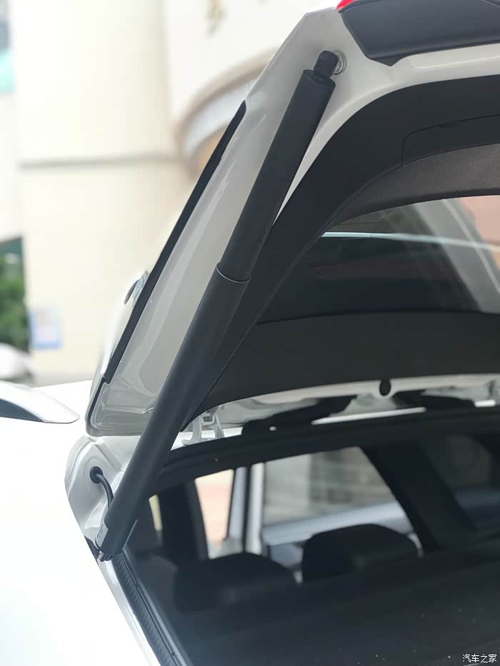

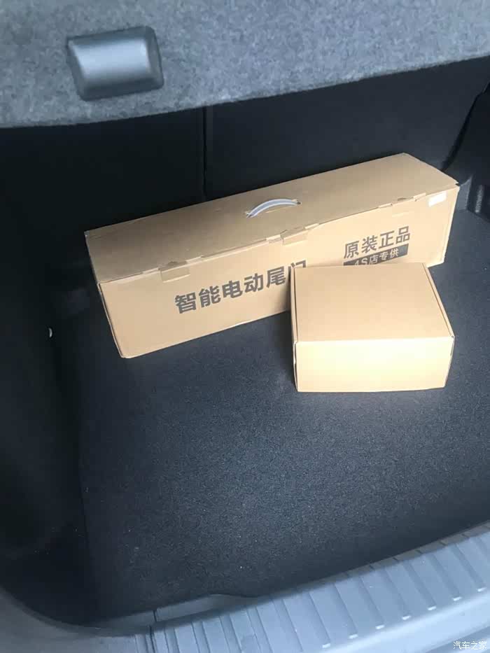

顶配都没有的电动尾门:这个配置没有太多科技含量,但实用呀。加了个带自吸的尾门,实现遥控开关尾门。
看起来很粗壮结实。
使用起来没什么噪音、上升下降平稳,均速,遇到阻碍会停下来,可调节高度,都是常规的功能。这个质量还可以有点超出我预期。等下再发个视屏。

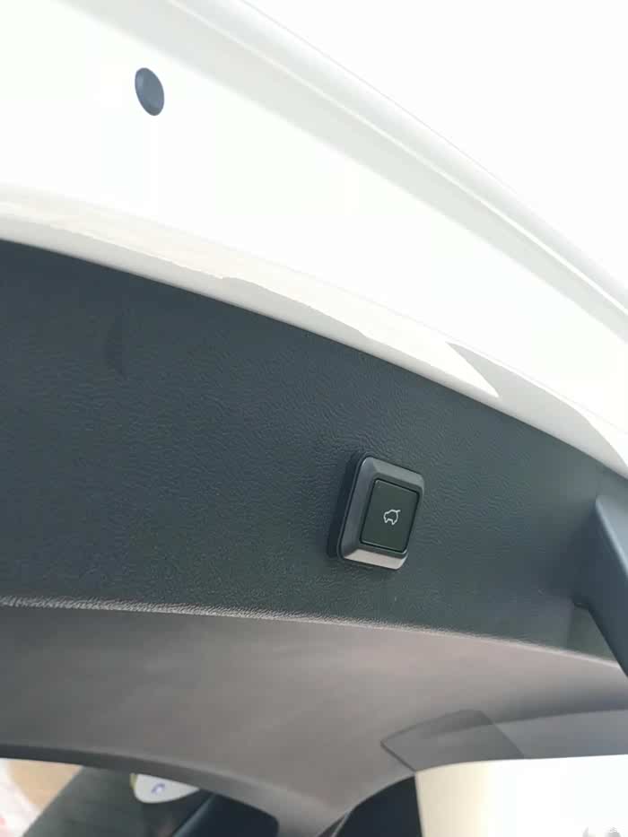

控制开关原厂有预留位置,装上比较美观和谐。

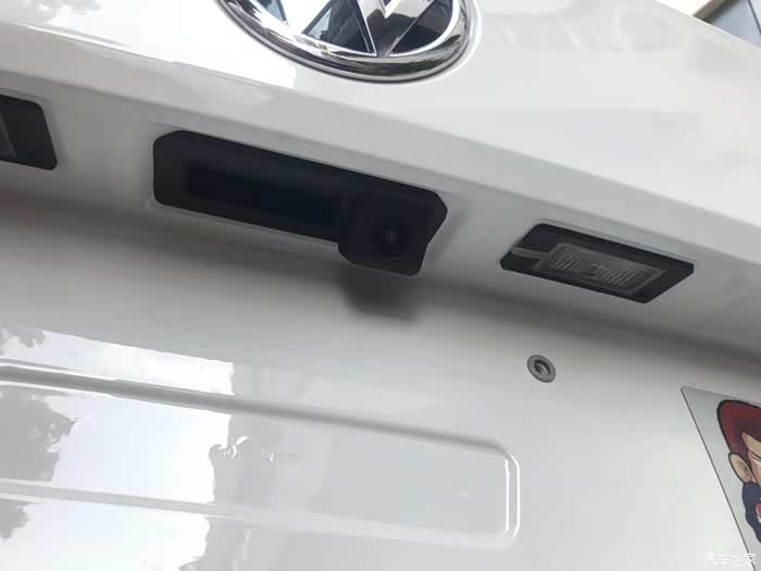

后视摄像头也装了一个原厂的,在拉手位置,几乎看不出是改装的。

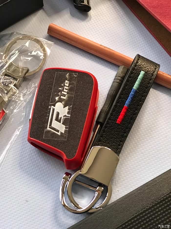

这个钥匙扣很贴合,好用

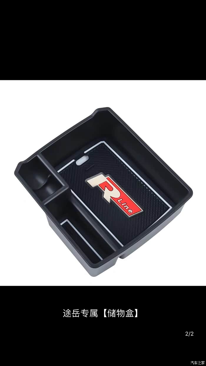

这个是中央扶手箱里的储物盒,推荐,收纳良品
