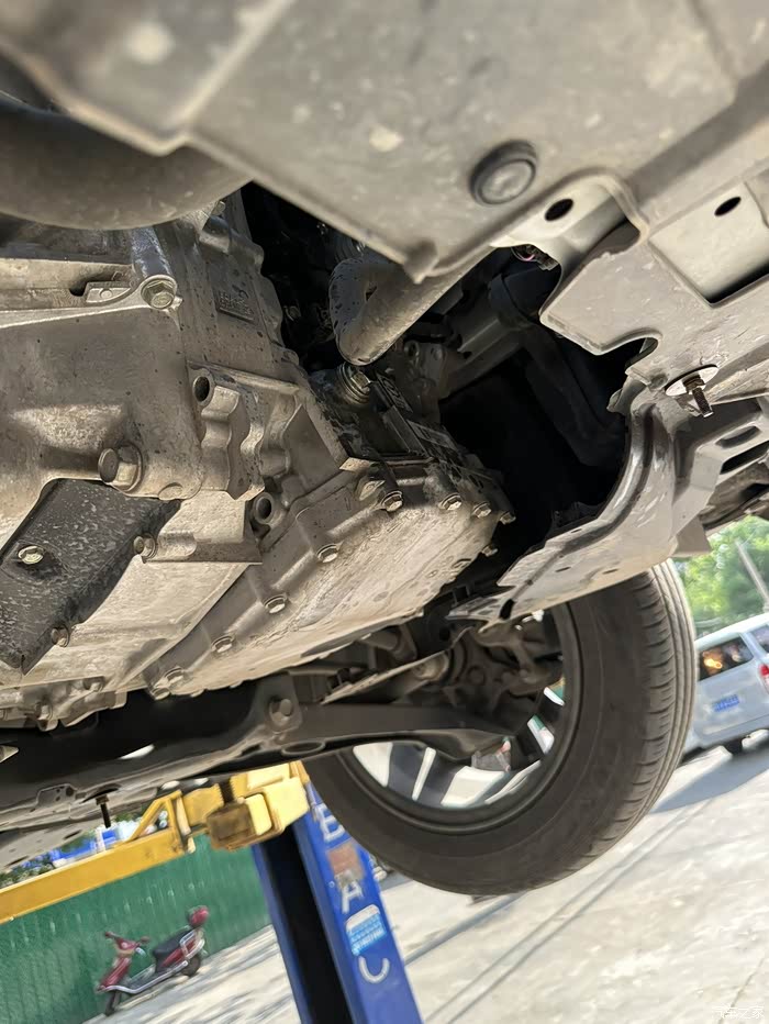

这就是变速箱位置。
变速箱油是在x宝买的,100多,找了一家修理厂重力换油工时费50元。不要自己更换,因为加油时候要用到压力机。变速箱油用量为3升,一桶为4升。
按照保养手册来说,4万公里完全没有必要换滤芯。如果需要手册里面会写明。可以在8或者12万公里时候更换滤芯。
更换以后感受就是顿挫少了一点点,并没有特别大的改变。放油的颜色也不黑。个人感觉6w换其实也没太大问题。
如果不放心可以去4s换。听说更换费用下来400多。
