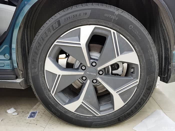

1.更换静音胎。
我对低频噪音忍受度很低,对高频噪音倒不是很在意。经过初步研究,更换静音胎是对抗低频路噪且不伤车身的有效举措,于是马上下单米其林聆悦,四个轮都换上了,花费6k。
1.更换静音胎。
米其林电动车轮胎 235/55 R19 105Y E PRIMACY ACOUSTIC ST 聆悦
这款静音胎里面加了隔音棉,换上去以后,感觉碾压粗糙路面的声音要比原来闷一些,路噪有较大改善,但是没有达到我的预期,意外之喜是电耗降了很多。

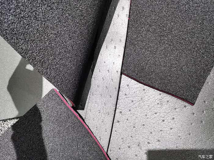

2.低频王隔音魔毡。
可能是最近搜索“静音”“隔音”比较多,淘宝首页给我推荐了一款低频王隔音魔毡,看着超级心动,立马下单了,花费480。
GT MAT低频王汽车隔音棉
一共6块,刚好把脚垫、后备箱都铺上了,效果嘛,大概也许可能是有一点的吧……

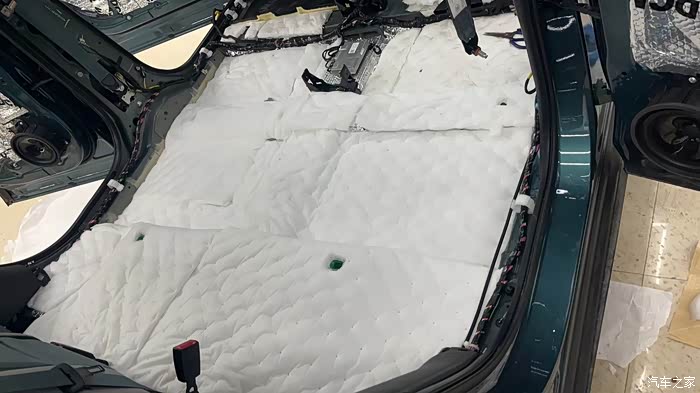

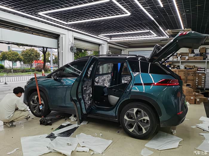

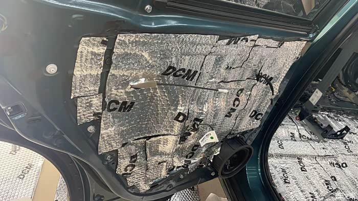

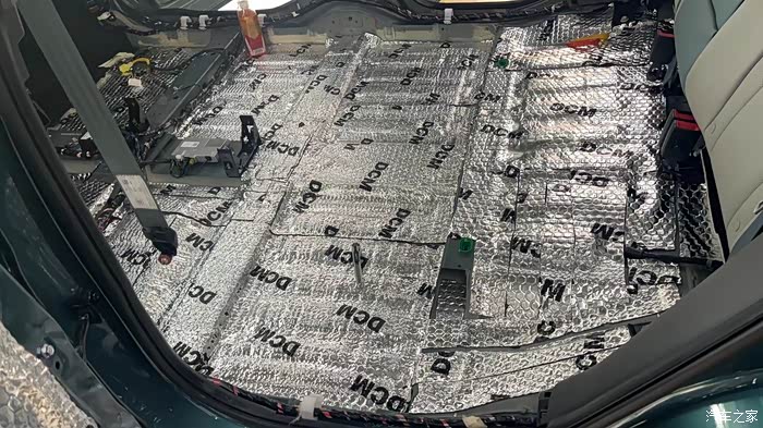

4.全车隔音。
和销售确认了做汽车隔音不会影响保修政策后,让亲戚给我推荐了一家靠谱的改装店,温州中宁汽车影音,老板说隔音后整体用车感受都会有很大提升。
做隔音前问了车友意见,大部分表示做全车隔音才有效果,于是我把底盘、四门、四轮、后备箱全做了,一共花费5k。做的非常平整细致,做完感觉路噪有明显改善,关门手感更厚重了,音响效果有提升,就是加了止震板后换轮胎降下来的电耗又升回去了……
折腾了那么久,总算把车调整到了自己理想的状态。其实车子本身算比较安静的,电机几乎没有声音,目前车子开起来风噪还是有,但路噪比原来降了很多,接下来可以毫无负担地每天开着胖V出去嗨啦!
