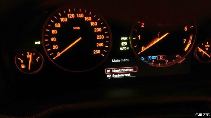

长按仪表盘左下方那个公里数复位键,会出来一个英文菜单

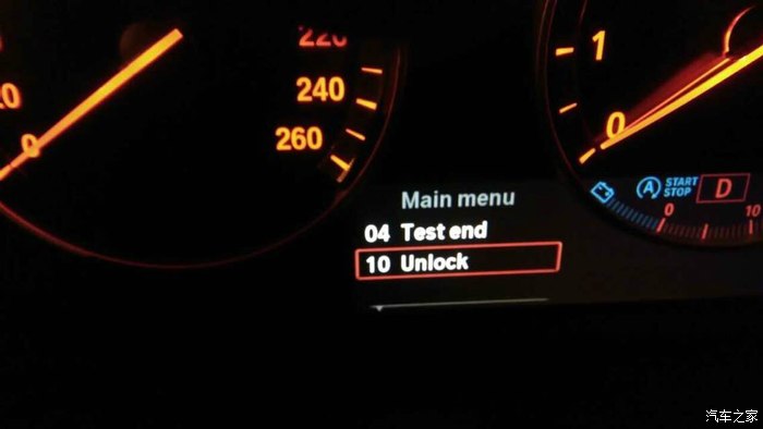

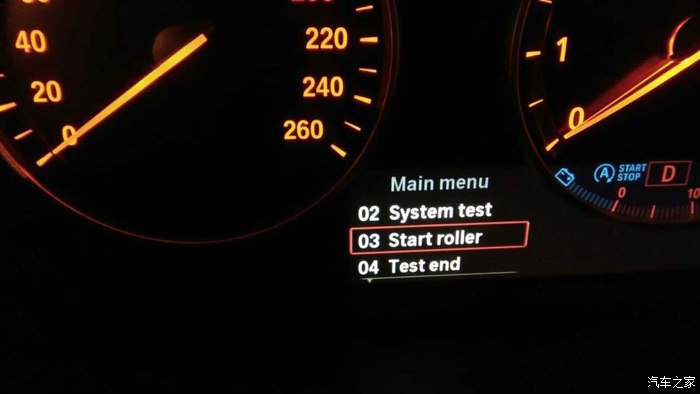

昨天本来想自己把保养公里数复位,就长按(大概7、8秒左右)仪表盘左下方那个公里数复位键,结果先出来保养信息的复位,再继续按着,就出来一个英文菜单,里面有好多选项,没看太仔细,里面有一个unlock,我点进去,好像可以有30多项,不知道这是不是就是所谓的刷隐藏?有知道的吗?
拍了几张图,大家看看

从5系论坛里找到了这个答案,看看对大家有没有帮助
1、按仪表盘清零键--点火--进入
2、进入隐藏菜单后选择04项unlock(长按仪表盘清零键进入),按仪表盘清零键输入车架号后五位之和;
3、菜单中增加05--19项选择,短按仪表盘清零键下翻,长按仪表盘清零键进入;
     01 identification 身份识别
     02 system test  系统测试
     03  test end    测试结束
     04  unlock 解锁
     05 consumption 功耗
     06 range  量程
     07 Tank
     08 temperature 温度
     09 BC-φ 瞬时速度
     10 speedo/rew. 速度计/转速
     11 system voltage 电压系统
     12 acoustics  音响效果
     13 Error codes 错误代码
     14 dimming LCD 液晶显示屏光控
     15  dimming PWM 光控...脉宽调变
    16 CBS 车况保养服务系统
    17 check 查看
     18 correct factor 校正因子
     19 software rest 软件重置
