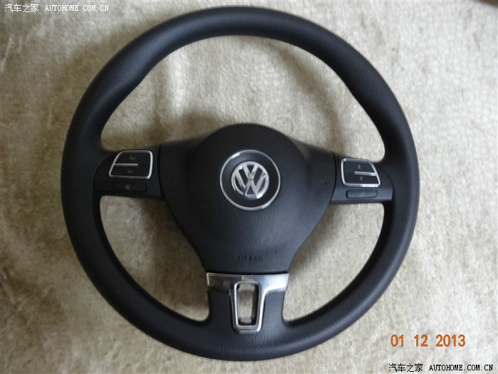

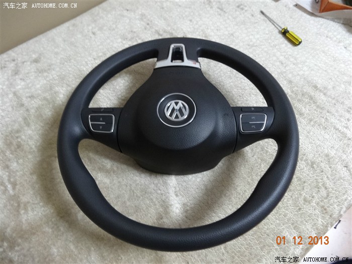

11款低配朗逸加装多功能按键成功!
11款低配朗逸加装多功能按键成功!开心!

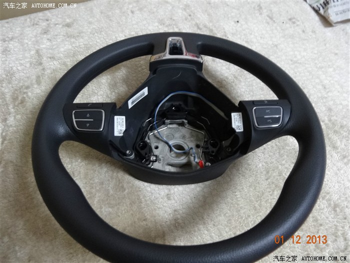

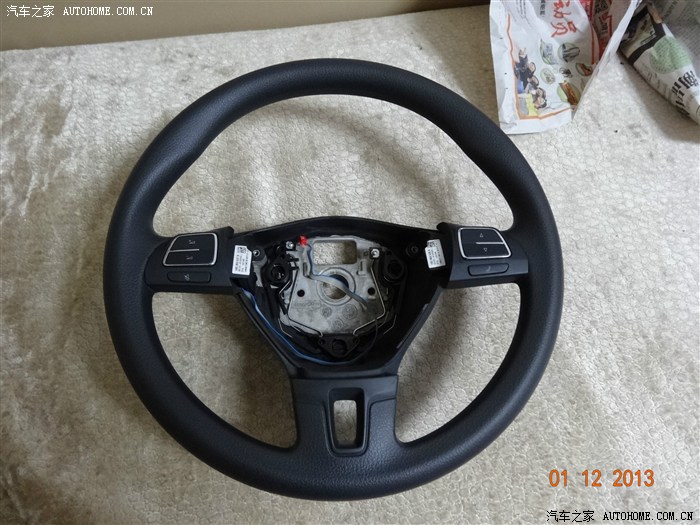

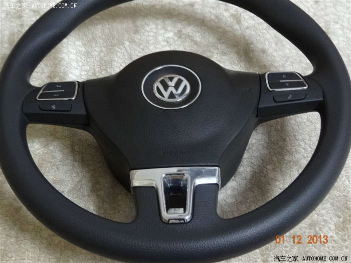

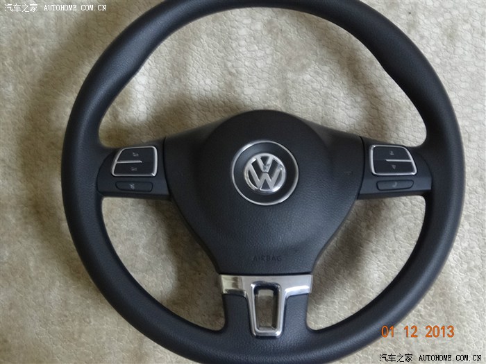

简直完美,13款朗逸按键,垃圾塑料亮条。
各种大爱。

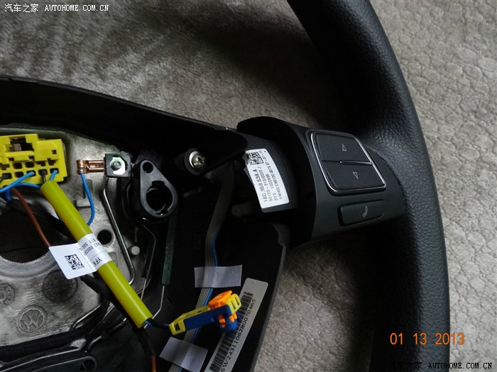

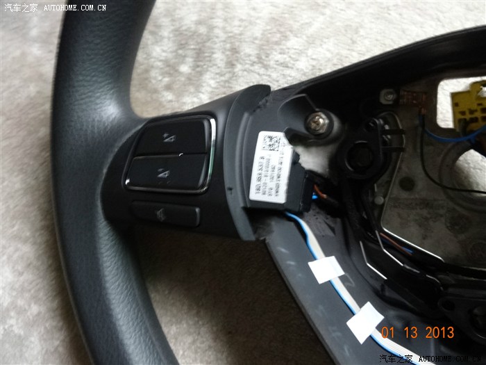

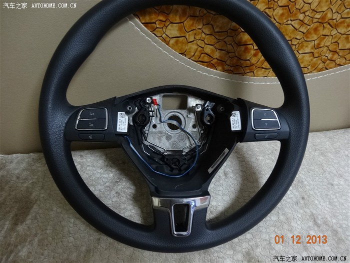

连接线用双面胶。感觉不牢靠。AB胶伺候按键。
没装气囊,有不雅观之处,望请见谅。随便找的螺丝固定按键。

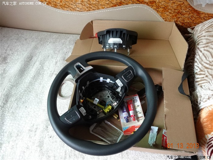

本次材料:按键+气囊线+T型亮条+方向盘M12螺丝刀+多功能连接线+AB胶,大概就500大洋吧!全程耗时一个上午。

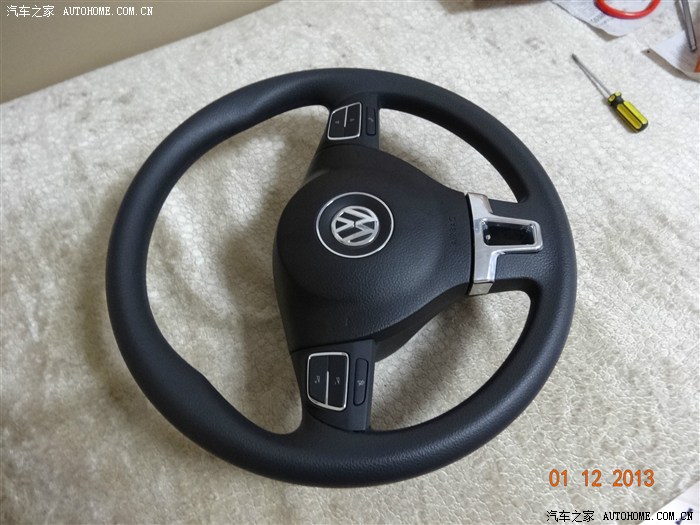

各种大爱。
