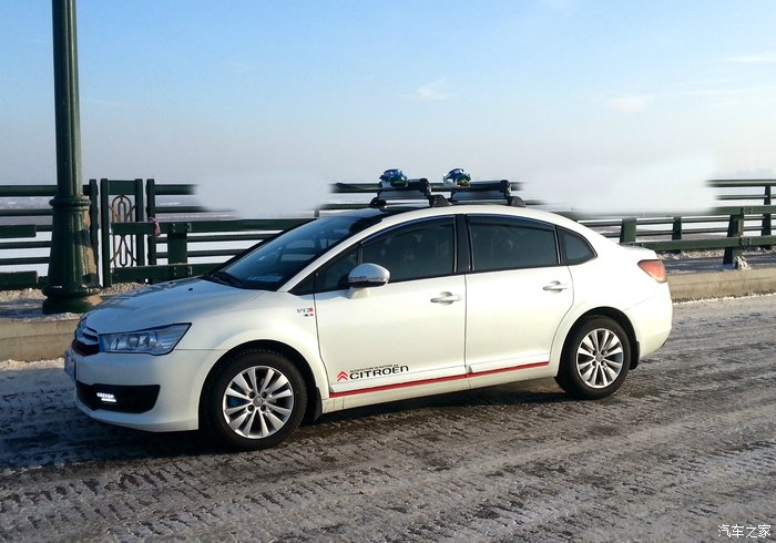

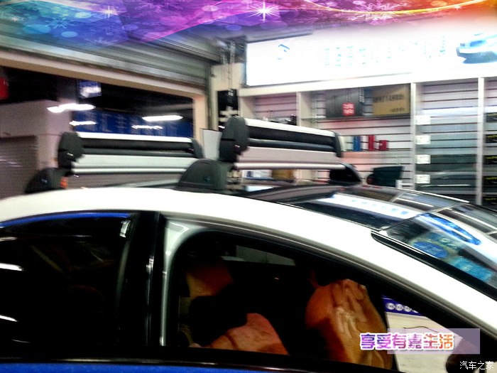

废话不说先来一张图,大家看看吧!自己动手,虽然费尽周折,百转千回!但是留下的是宝贵的经验
况且,可以为感兴趣的车友提供借鉴和帮助!篇幅有点长,耐心看,会有帮助!
行李架上面是雪板架!安行李架的目的就是它——雪板架!

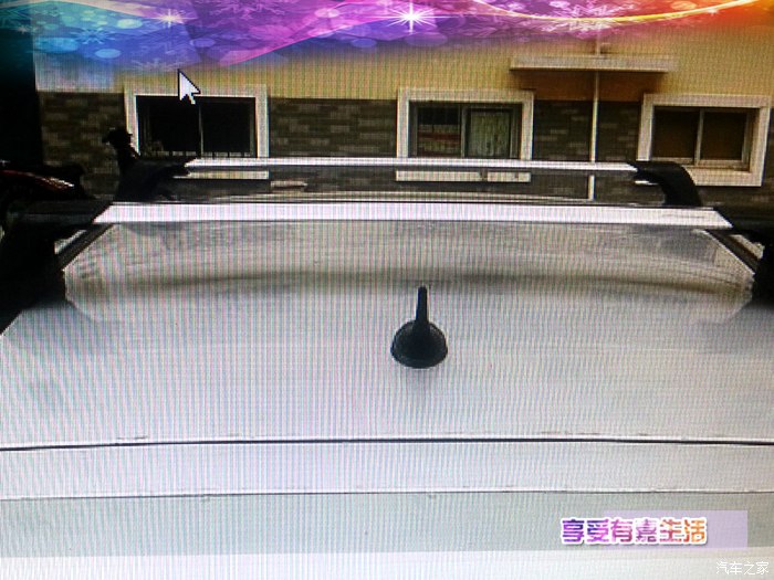

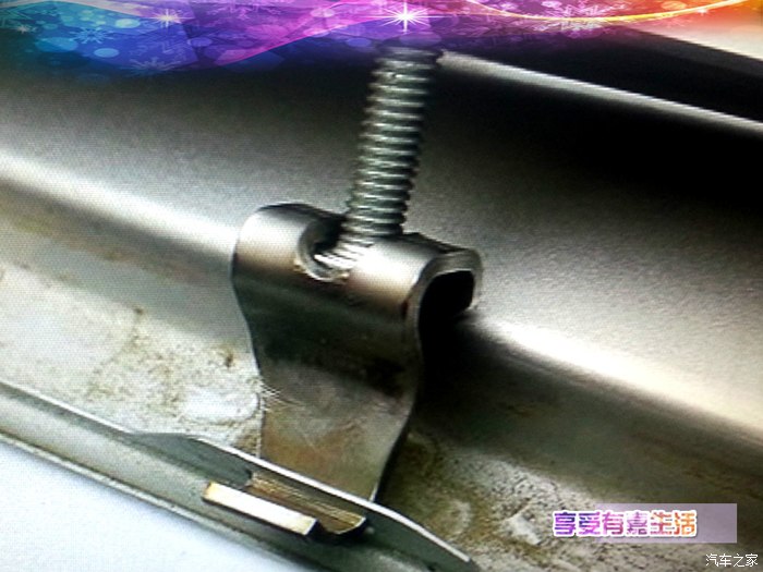

话到至此,除了退货,没啥能做的,可是,看了一个车友的安装图之后,决定自己动手做!
网上截图!感谢这位车友分享安装过程。

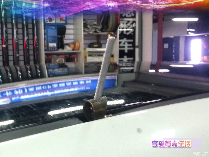

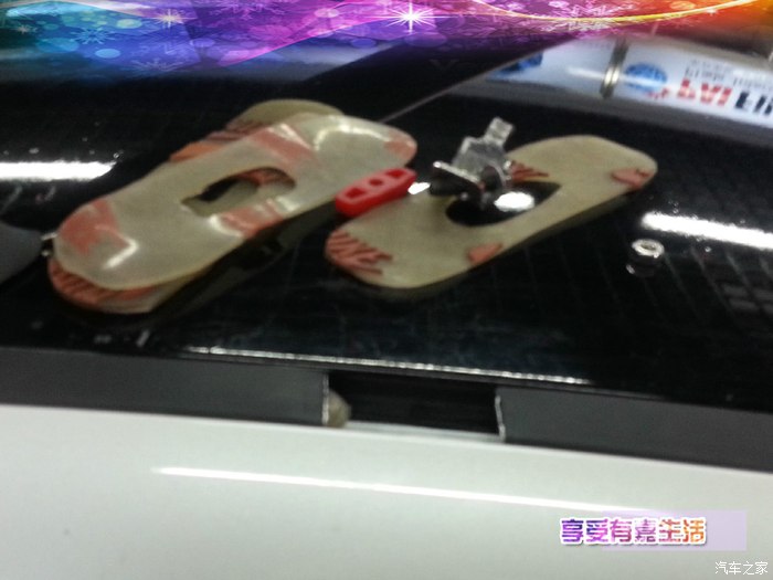

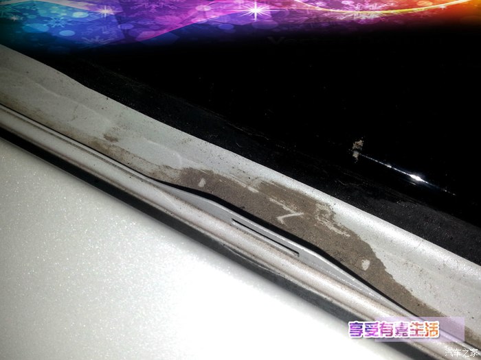

就是这个位置的!世嘉车顶的黑色装饰条!扣下来就能看到的!
大家要是安装,量尺寸的时候按照两个卡扣的距离量啊!千万要准确!
果断测量后换货,邮费50元。要行李架的这个配件!这是专门给车顶行李架预留口用的组件!
咱的小嘉要是有预留口该有多好,组装会很简单!

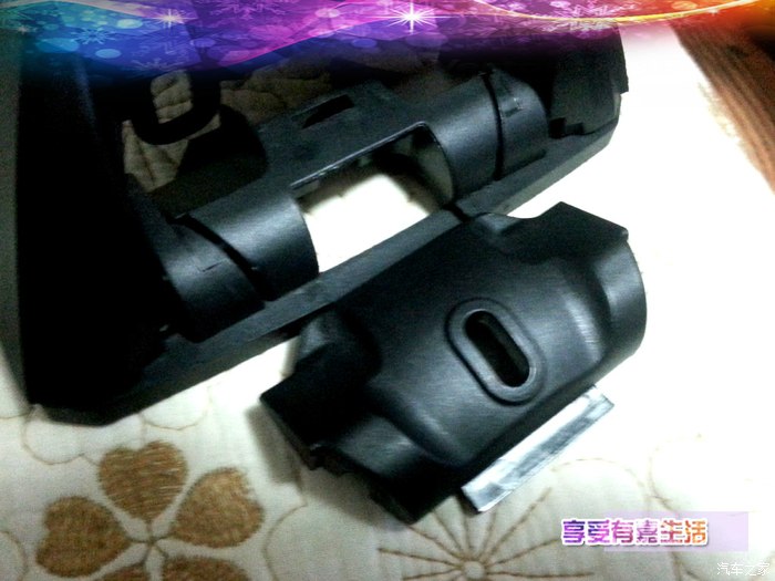

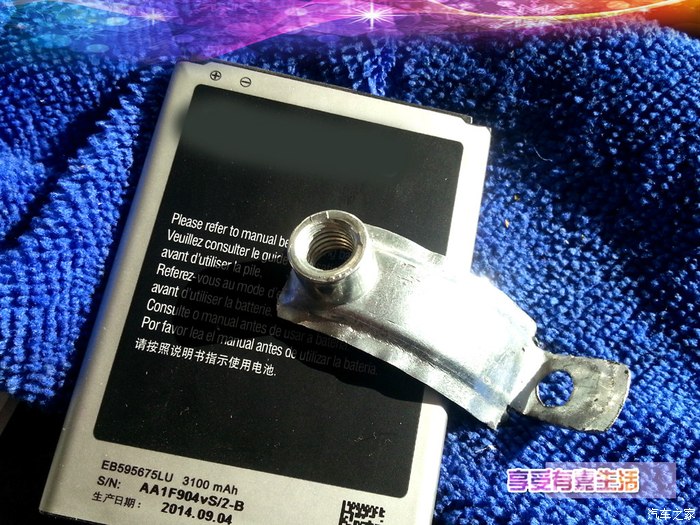

                                                         着手制作卡勾

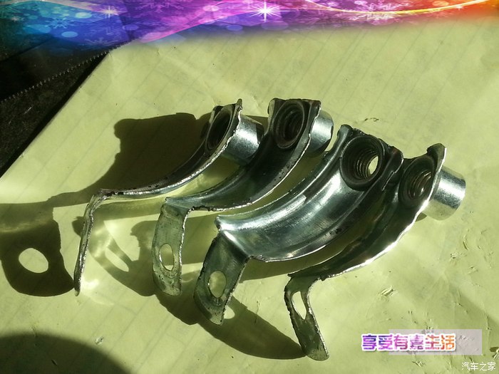

用锯条一顿锯啊!大半夜的,我媳妇以为家里来贼撬锁了呢
这是第一批,自己做的,用的是上下水的管箍,铝制的!后来证明,太软,此次制作失败!
虽然尺寸好弄!但是有一点,钩子勾不住!

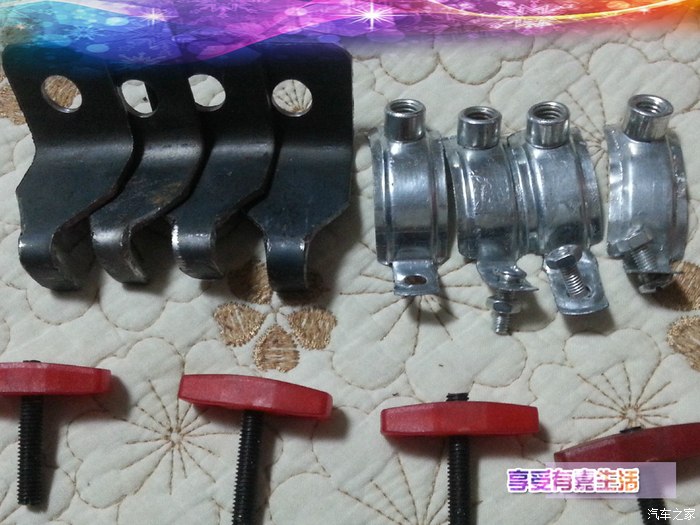

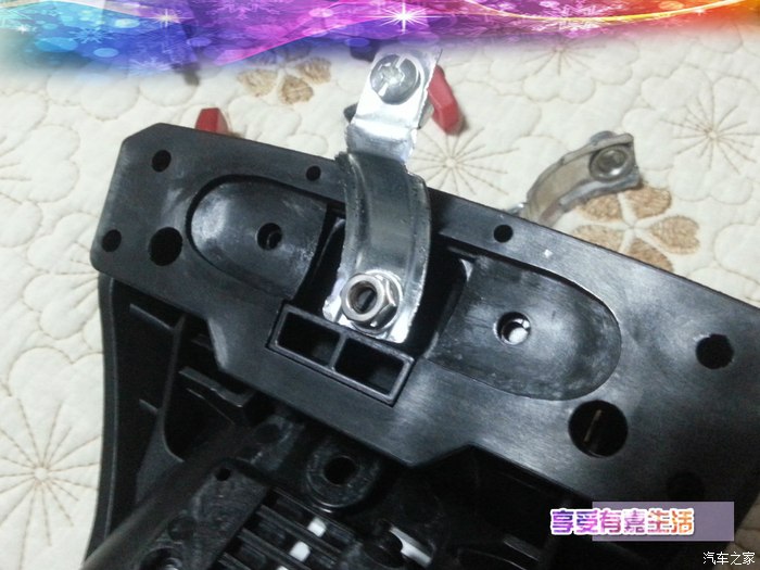

这是第二批,朋友帮着做的,钢质的,很结实,哎!安上才知道,架子选在车顶了,因为整体高度太
高了!又一次失败!
这是弄好后的效果,太高了!尺寸啊,怎么就这么难找呢!
两次失败作品比较!
这是第三批次的卡勾!问题依然是高,而且勾不住!我的个神啊。
想招吧,垫胶皮!失败又是失败!咋整都不行,差点就上网买2000左右的架子了!

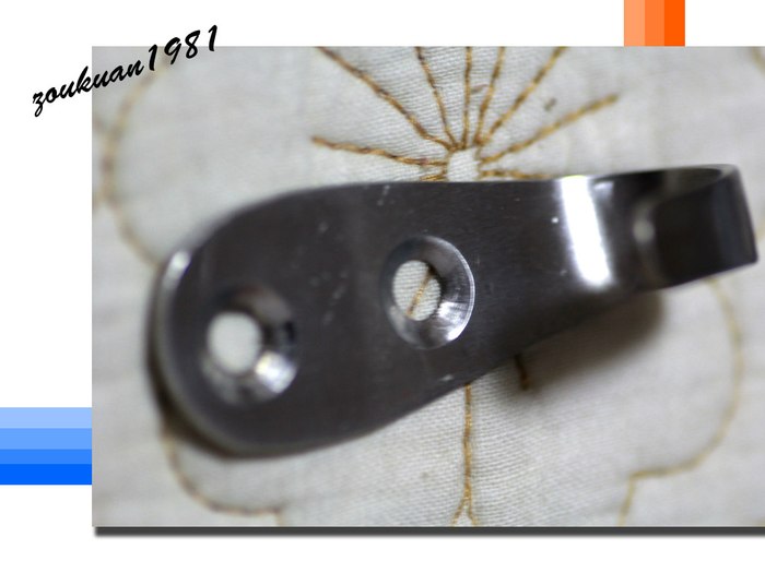

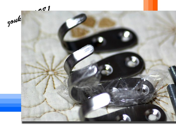

想办法,无形当中在某宝搜索——挂钩!我了个去了,这个行!
这里外里已经将近20天啦!

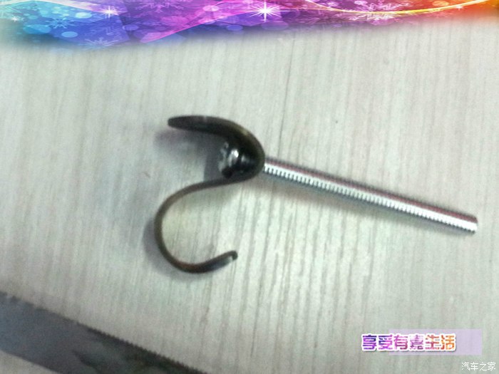

                                                       成功的一次制作
这就是网购的挂钩!钢质的,终于看到点希望!

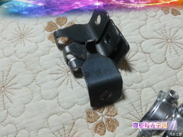

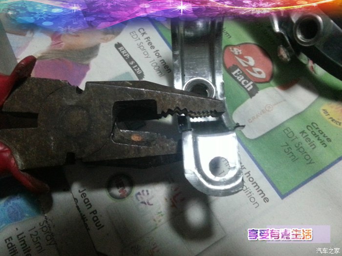

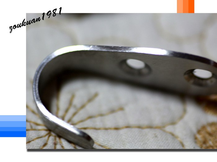

外形高度差不多,开始制作,制作过程没法拍了,可以介绍一下:首先用家里的天然气炉具烧,不烧
掰不动,中间的孔留着,在弧顶的位置!如图:
这已经烧的黑吧区的了!上面口掰弯!中间的口穿螺丝!
下面钩角度向上调大!这个部件弄成S形状!
然后,找电钻扩螺丝孔!6号的钻头!
最后卡在车上比对,不行就用钳子再掰,直到卡进去为止,手都掰红了,掰酸了,哥们伸手接着掰!

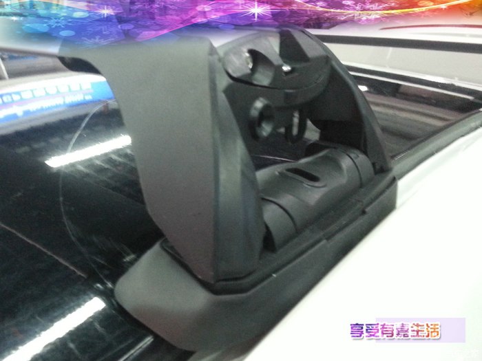

装饰条那,把原来的装饰条卡扣锯掉,扣除一块!
怎么样,这回挺像的吧!

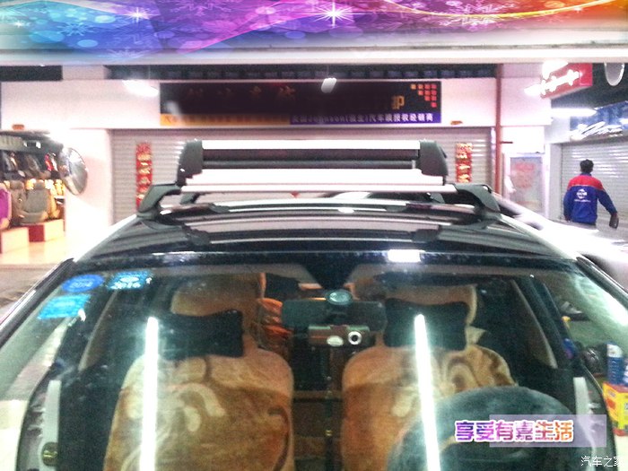

那剩下的就是安装啦,其实只要卡勾没问题,安装就是10分钟的事!
为了这10分钟的成果,我却耗时一个月,我觉得值!因为这是自己动手解决问题,而不是任性!

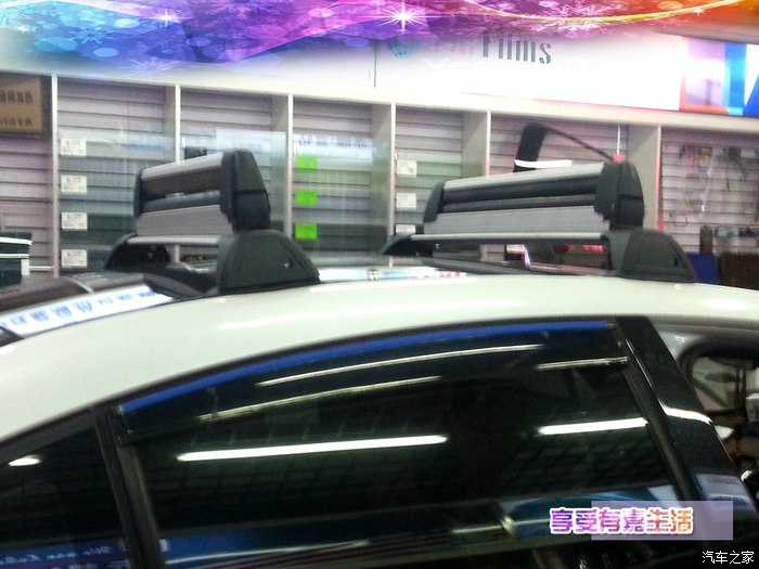

                                             果然高大上!不一样就是不一样!
上面的雪板架安装更是简单,钻孔螺丝一拧搞定之!

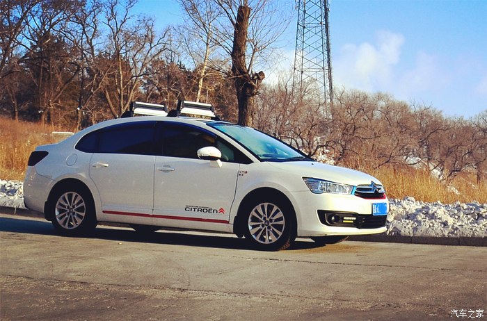

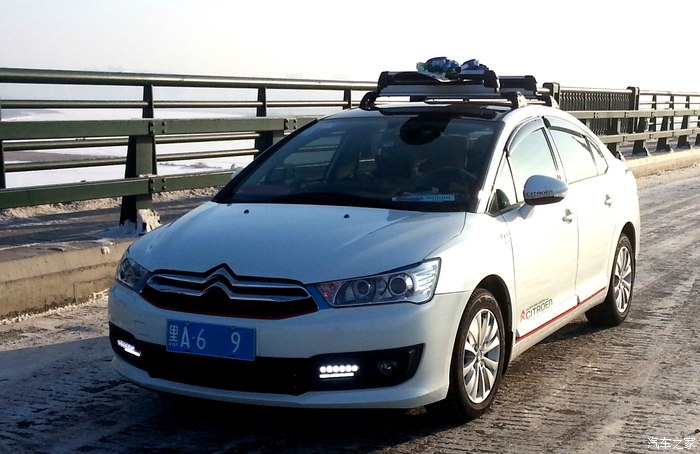

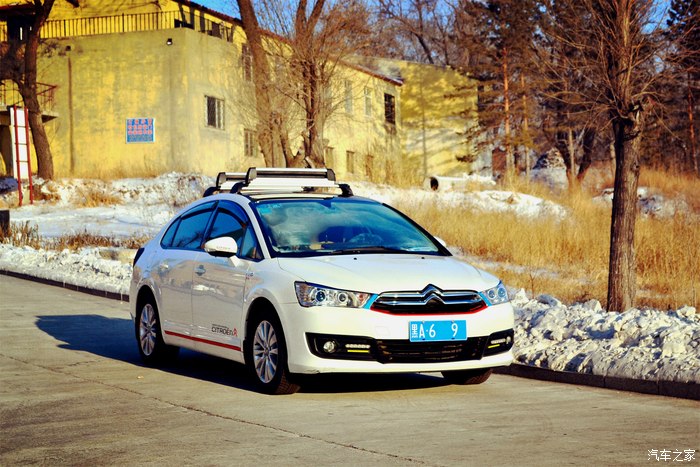

折腾完朋友那都下班了,赶紧第二天拍两张照片看看!
好看不,运动不?

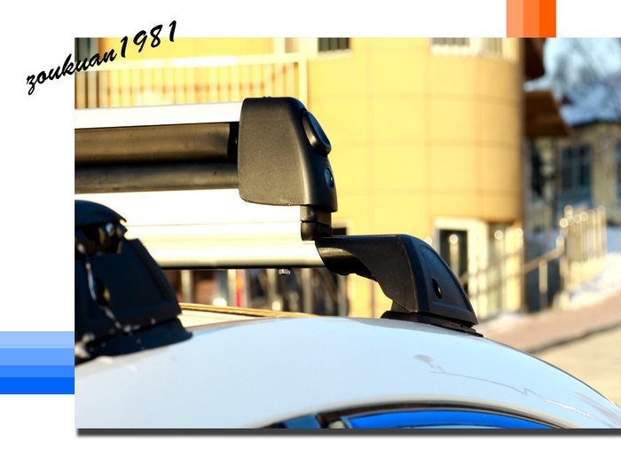

细节来几张!

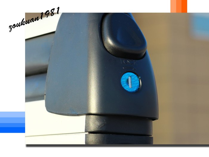

带钥匙孔的,防不道德的人!

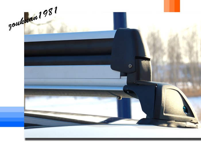

匹配的很好,紧紧的贴在车顶上!
行李架也带钥匙的!防盗吗!
冬天里夕阳的余晖依旧是那么美丽,照在小嘉身上色彩分明!
