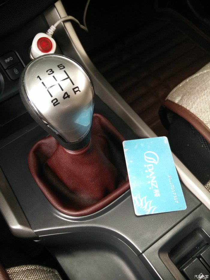

先拆档把塑料面,拆开后里面有字,叫换挡**总成,一下忘了,拆的时候用一张信用卡之类的卡片,从手指指的地方慢慢撬开。一定要慢。拆下来以后逆时针旋转档把头,就可以把档把头拧下来,塑料面板后面有4颗螺丝,拧开以后就可以把原车的皮套拿下来。(吐槽一下,我拆开以后背面居然只有3颗螺丝,另外一个不见踪迹,不知道是出厂安装的时候没有拧还是自己掉了,用手电在里面找了半天没有找到,严重的不负责任)这里要感谢下论坛里叫~希热格森的车友,是他在论坛里告诉我怎么拆档把头的

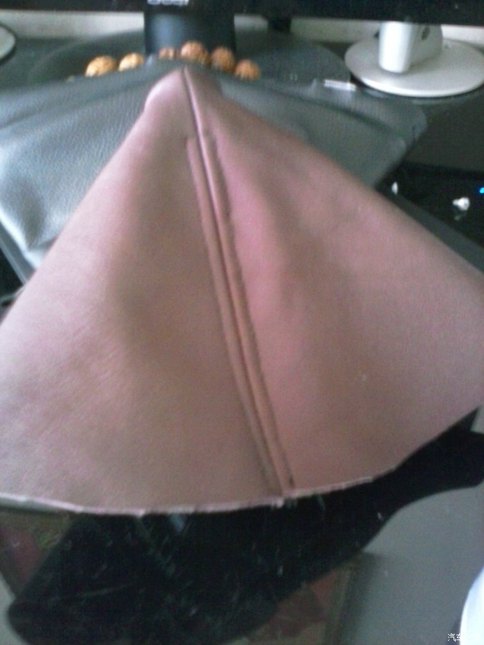

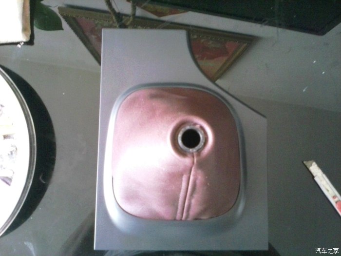

把原车的皮套拿下来以后,现在就可以按照原车皮套的样子,找裁缝做了,因裁缝手艺不同,做出来的东西会有所差距。我找的这个师傅手艺还算满意。只要了我两块钱

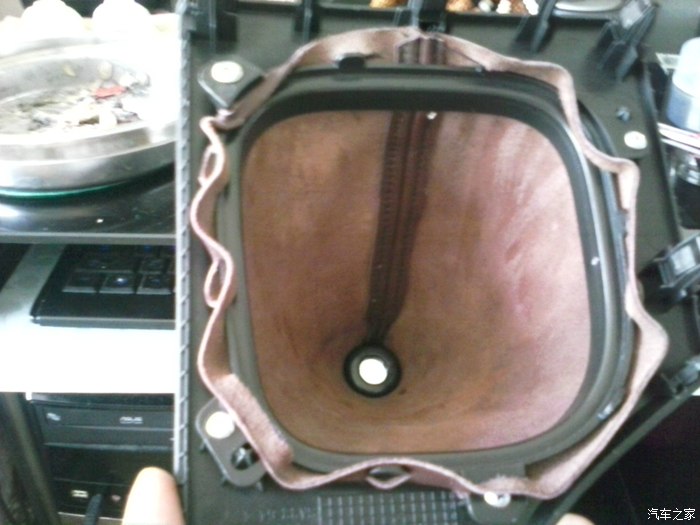

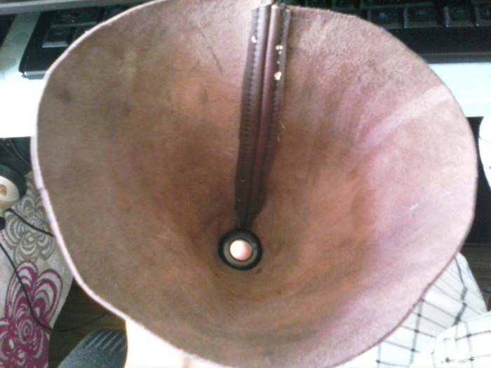

看到里面那个圈了吗,那是原车护套上面的,原来是用胶粘的,轻轻抠下来以后,需要用万能胶粘在做好的皮套上面,小孔的大小没有测量过,需要在实际操作中慢慢裁剪。
背面有好多突出来的点,是用来固定皮套的,剪的时候不要着急,争取做到边缘松紧度一样。

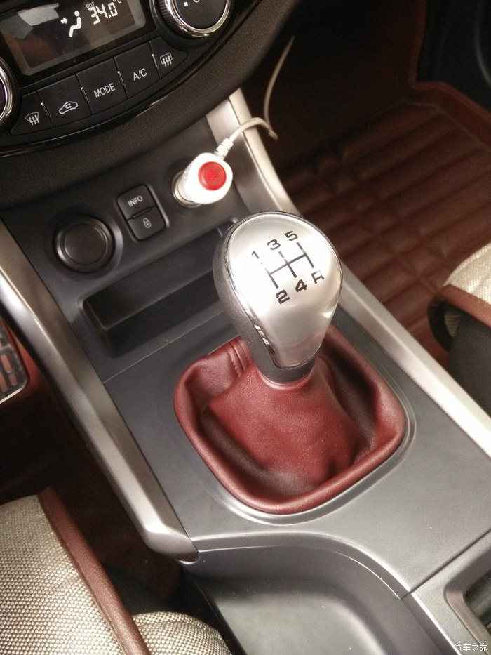

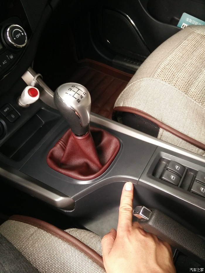

到这里基本就算做好了,如果有表板蜡的话,可以均匀的给外表喷一下,增加光泽度,也可以保护皮革。再上一张安装好以后的照片。喷完表板蜡以后的样子。
亲自试验了下挂档行程,完全不受影响。

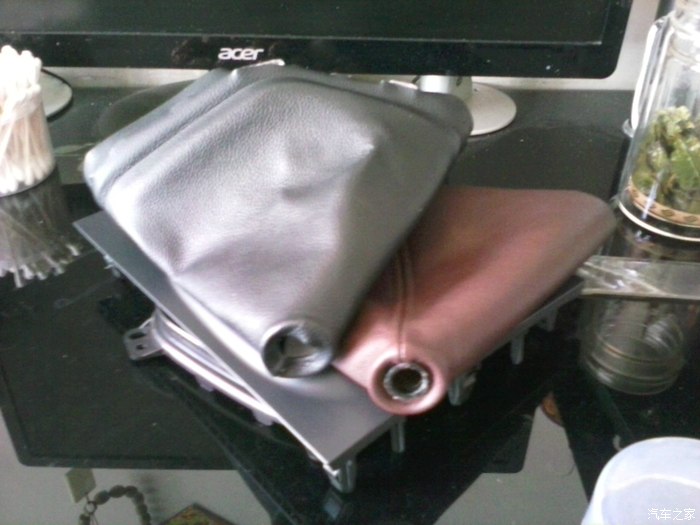

下面是原车和自己做的皮套的对比。
