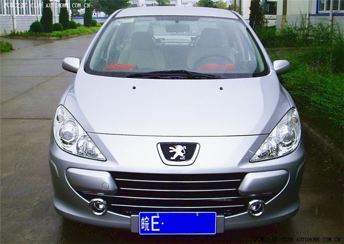

 插个狮子图片 呵呵 看见银色大牙没?10款的最大特征。下面接着说

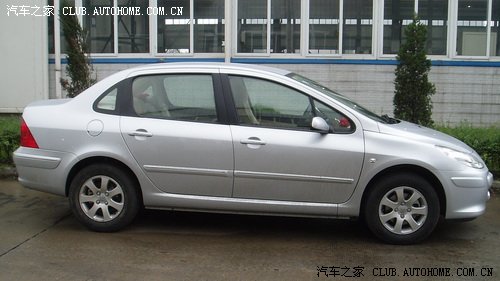

侧面照,看看新加的镀铬装饰条,不过拍的不清楚,感觉可有可无,装饰条是胶粘的,中间的缝隙藏灰....洗车发现的
