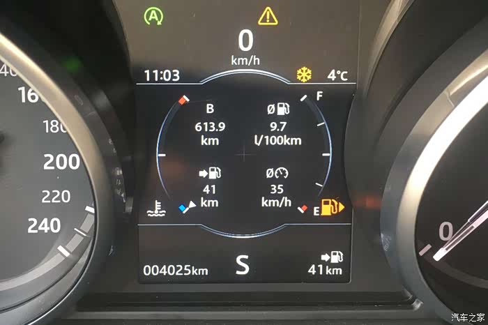

刚报警燃油不足不久录得的。

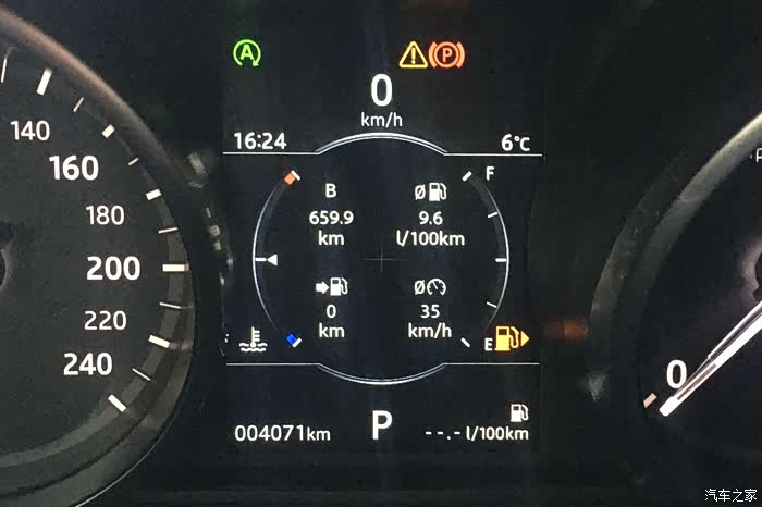

被迫驶入加油站后录得的。
加到跳枪后还是手动点射加到加油管溢流。
一共是加入了64.24升,计算下来如果不是因为傍晚高峰期的话,应该还能再行驶至少50km!
兄弟们放心——老林车上备了2升备用油以保证不会趴死叫救援
按照总加油量算出来的平均油耗:64.24l÷659.9km×100=9.735l/100km.
行车电脑的统计值为:9.6l/100km.
二者的差值大致是1.4%。还是远没有传说中的‘差一个油’那么多。?

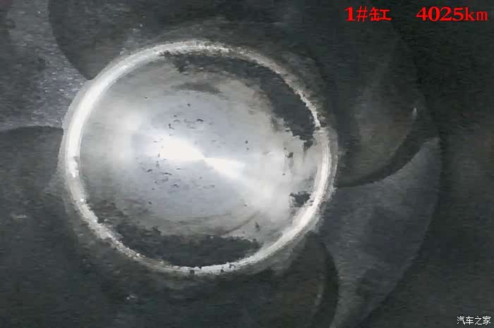

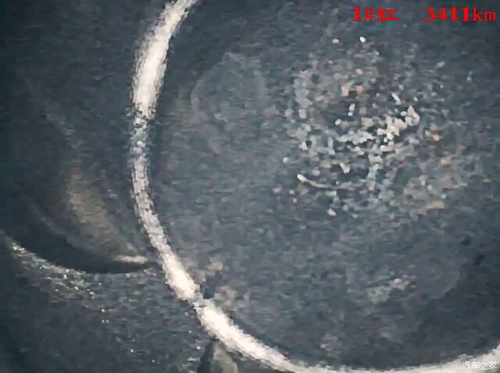

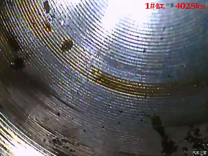

正题来啦——让我们先回顾一下上次新车落地后行驶了3400km拆检时录得的活塞顶部的污染状况:
燃油中加入0.03%的【纯聚醚氨】后行驶?659.9km的状况:
全局。
拉近点。

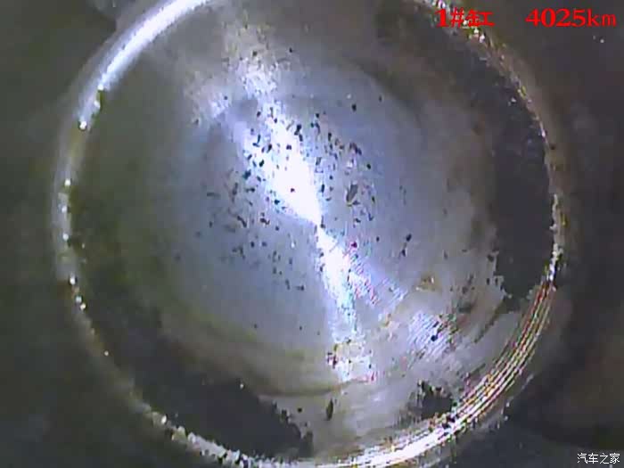

再拉!

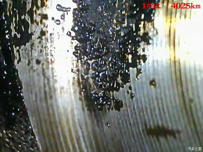

还拉,这是一个局部。

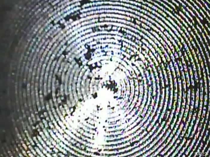

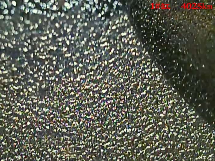

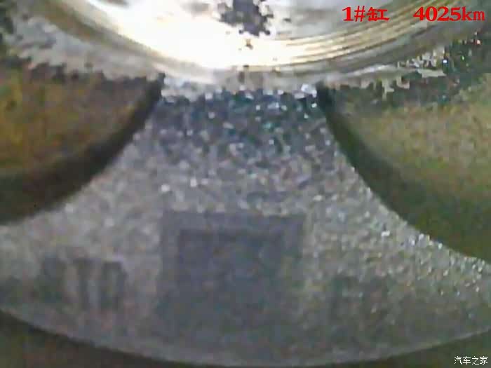

呵呵,我甚至用试图用手机刷一下这个二维码
结果因内窥镜的解析度不够没有成功
结果因内窥镜的解析度不够没有成功

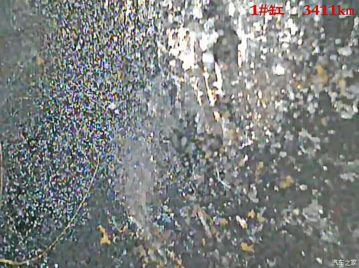

污染结焦物斑块的边缘特写。
仍然覆盖的污染结焦物特写。
2#缸活塞顶部中心区域的情形。
点评;
.添加【纯聚醚氨】获得的清净度基本符合预期。
.与还添加了很多神秘成份的商品燃油清净剂(SI-1、TCP 。)的清净度对比未见明显的差异。

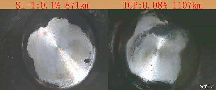

补充一个在 BMW N55B30A 3升涡轮增压直喷机上使用 TCP、SI-1 的效果对照图:

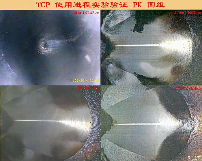

Porsche MA122CV 2.7升 对六 NA 直喷机 使用 TCP 的效果对照图:
这台机已经开始使用纯聚醚氨了,结果要过一段时间见分晓。
