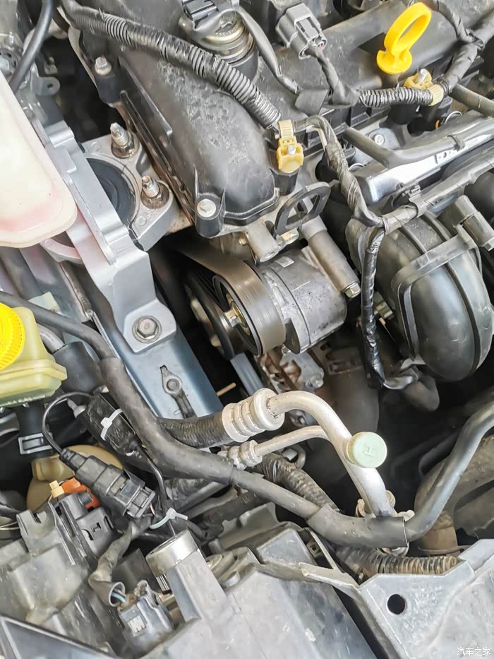

兔子:0成本保养皮带轮轴承

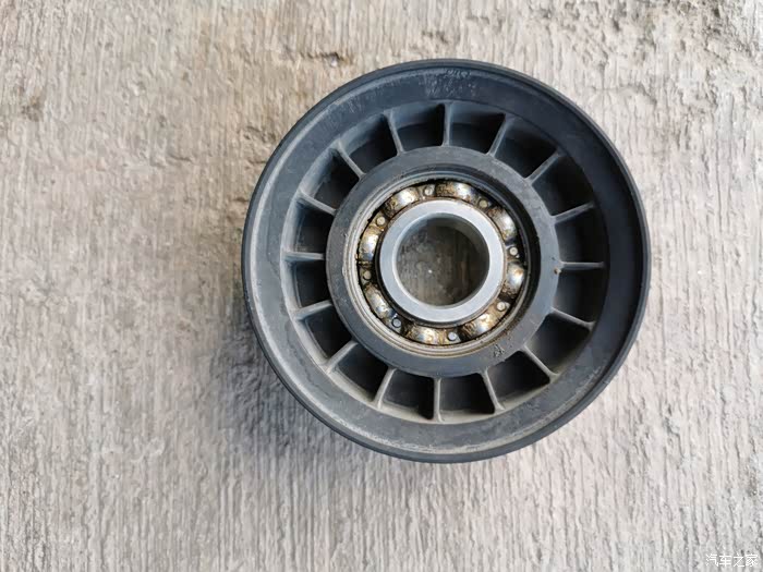

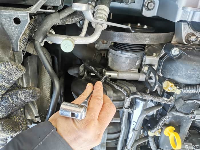

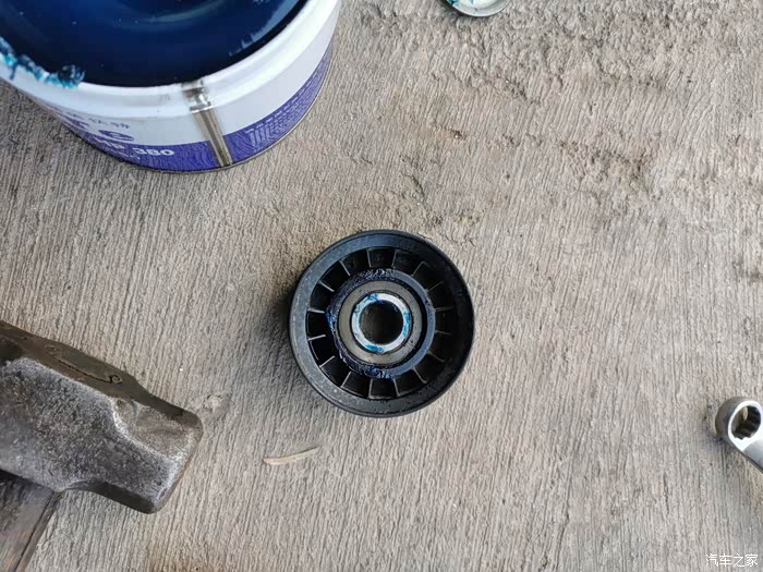

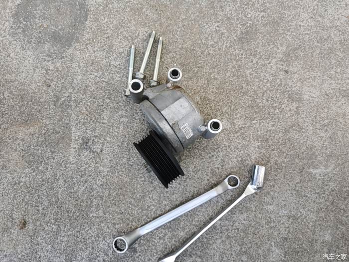

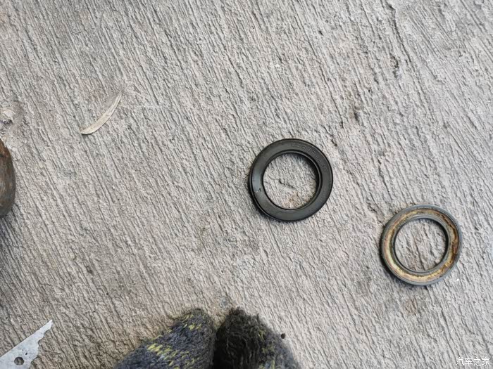

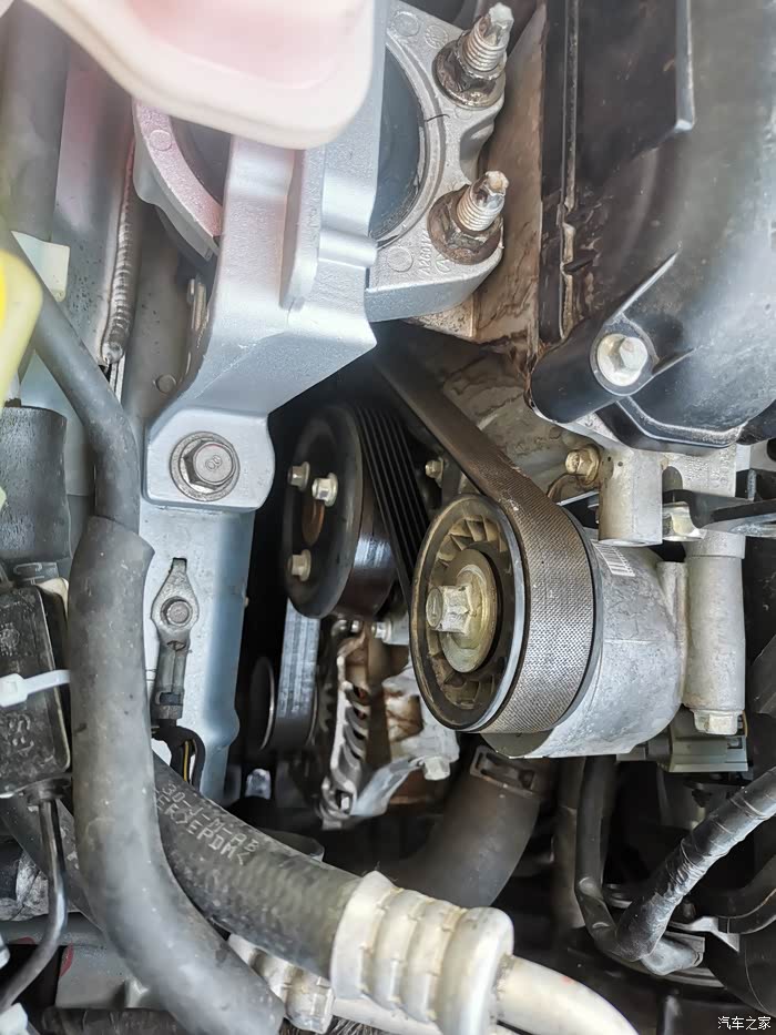

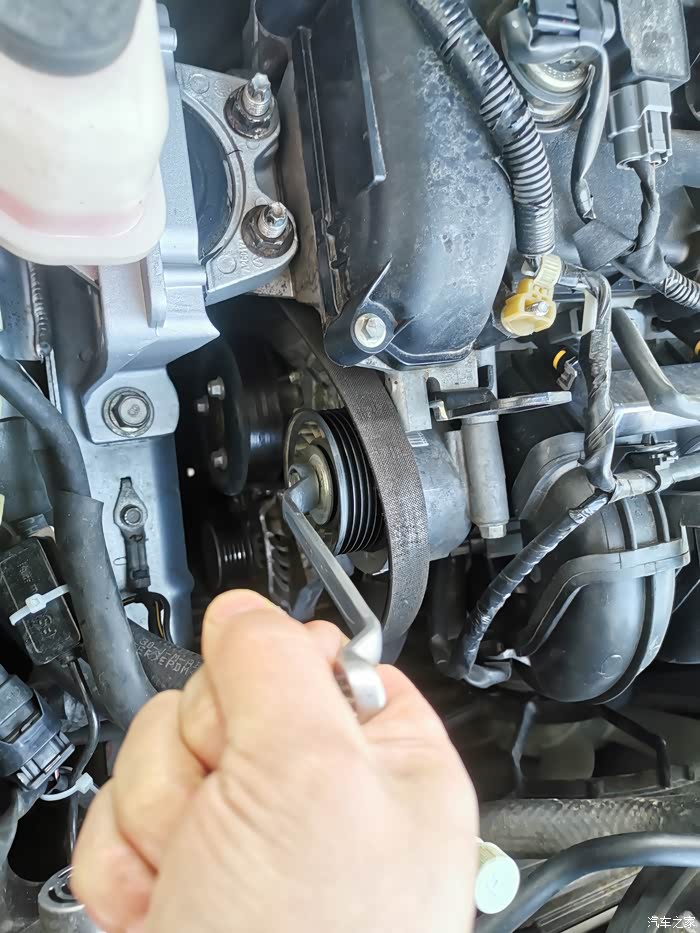

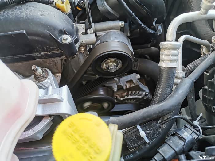

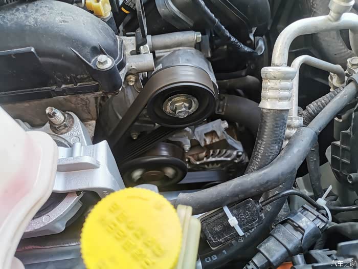

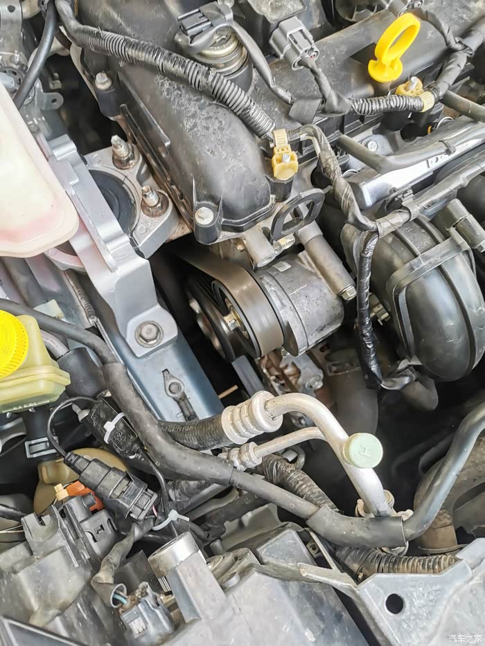

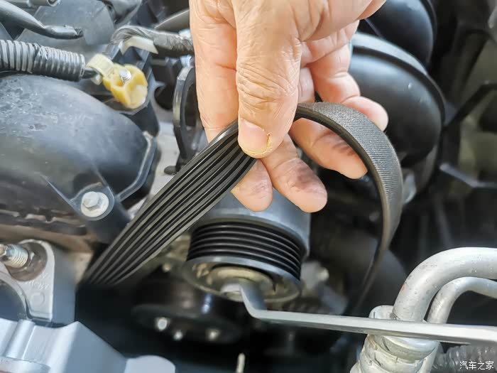

换了机脚胶,车安静了,但皮带轮的声音就清晰了。。。皮带惰轮是可以保养下的(过度磨损是需要更换),那就拆吧,12和14扳手完成,先把惰轮上的14号反螺纹螺丝加力松开皮带,我的皮带还不错,无需更换,皮带松开了,用12号扳手松下总成三个螺丝,之后拆下皮带轮总成,再把惰轮反向14螺丝拆下(是反螺纹写了L,顺时针拆松),之后小心翘开轴承二头的橡胶油封,加黄油,盖回即可,之后安装回去,同理安装皮带回去即可
