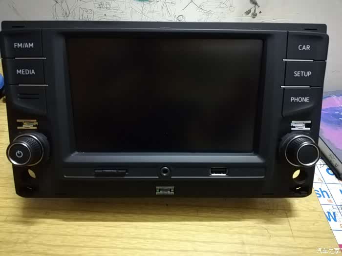

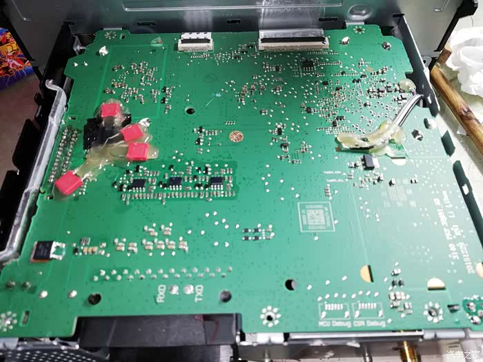

拆下的车机,等待改装。

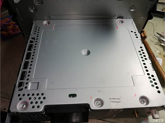

去下背面5个螺丝,FM天线处有一个螺丝也要去下,280C电路后盖板即可去下。

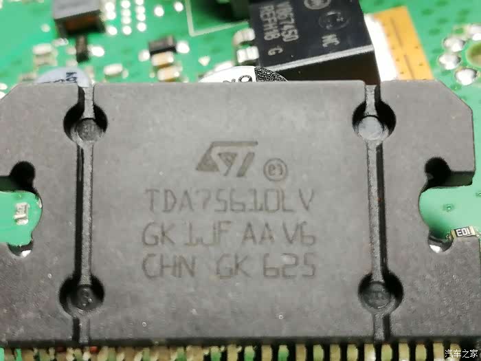

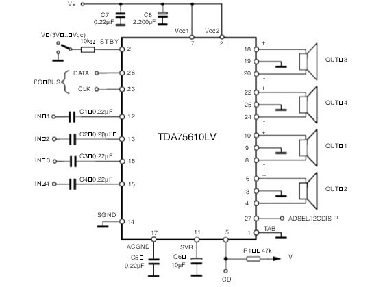

原功放IC TDA75610

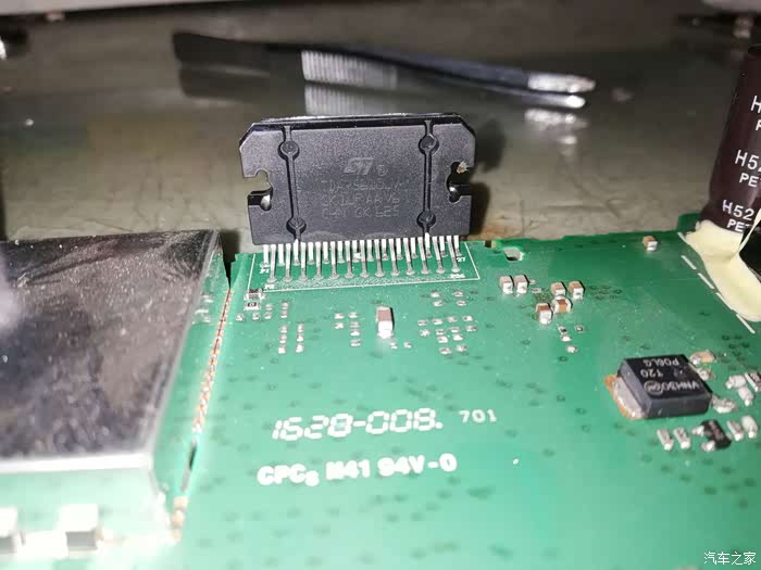

国产 TDA75610LV。拆这个功放芯片最好用热风拆焊台。如果没有热风拆焊台,可直接剪断TDA75610LV的所有针脚,并用烙铁加热取下残留针脚。

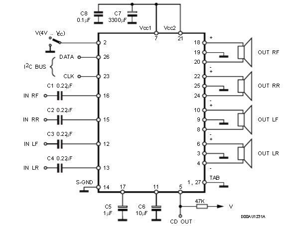

TDA75610典型应用电路,功率输出 4*25W/4Ω喇叭

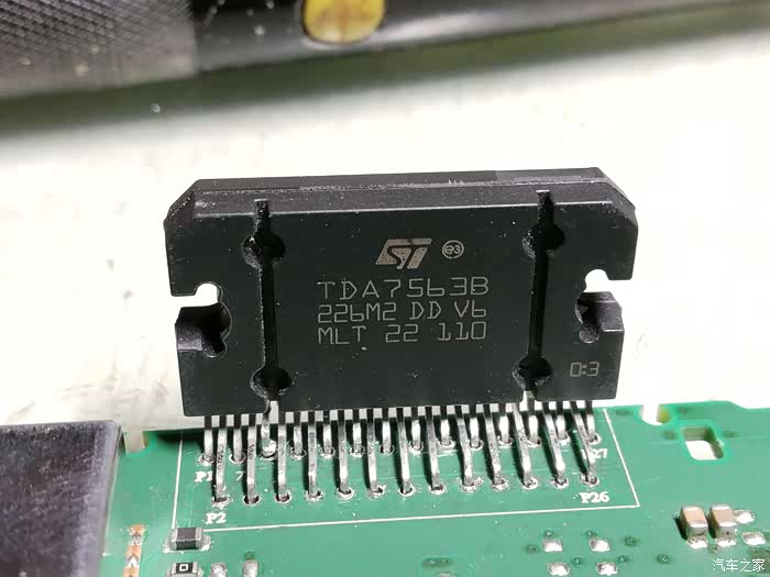

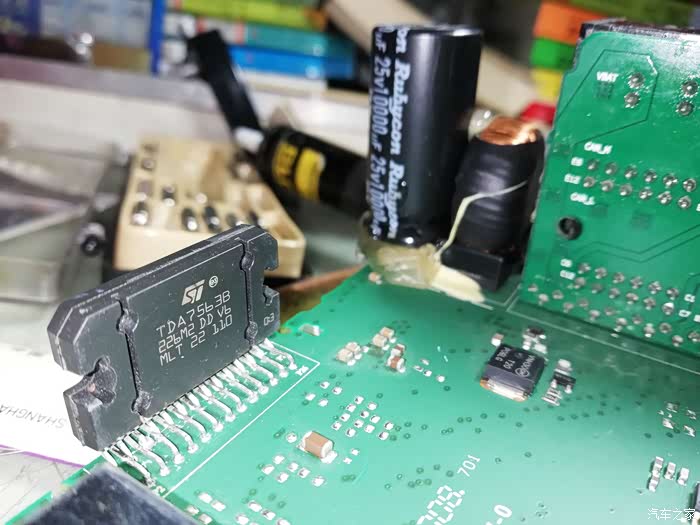

更换后的TDA7563B
TDA7563B典型应用电路,功率输出 4*50W/4Ω喇叭

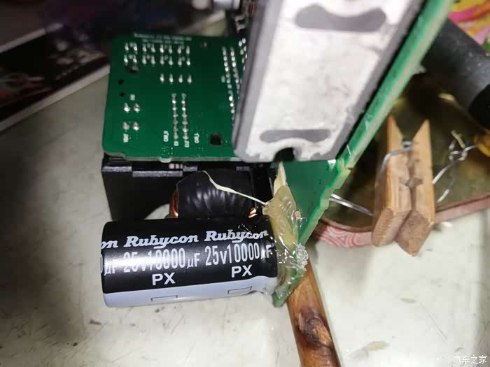

原电容2200uf ,更换红宝石 10000uf 电容,增大低音瞬间输出电流,解决低音无力,声音发硬。
电容比较大,更换后存在一定的空隙,用热熔胶填充,固定好。

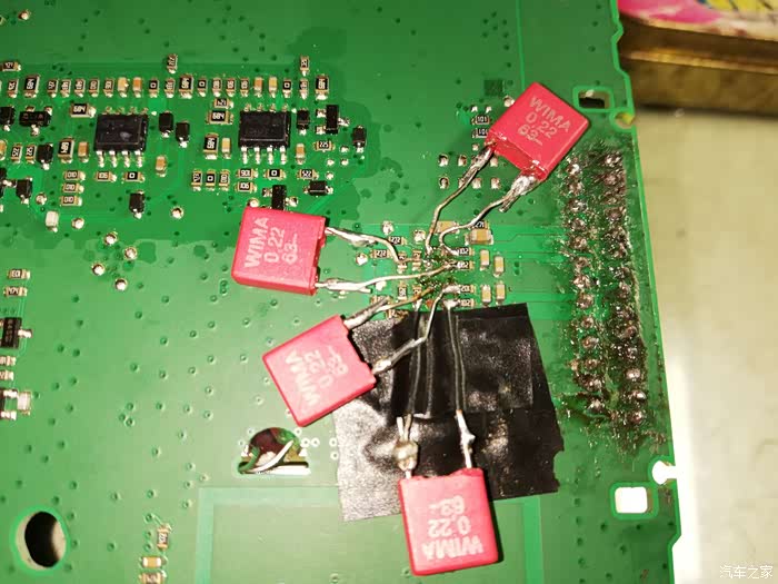

图中4个是声道的耦合电容,操作空间较小。需要小心焊接。

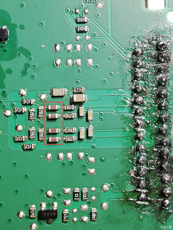

取下电路板4个耦合电容,更换威马0.22uf电容,空间较小注意不要短路。
焊接好测试没有短路的情况下,用热熔胶固定。

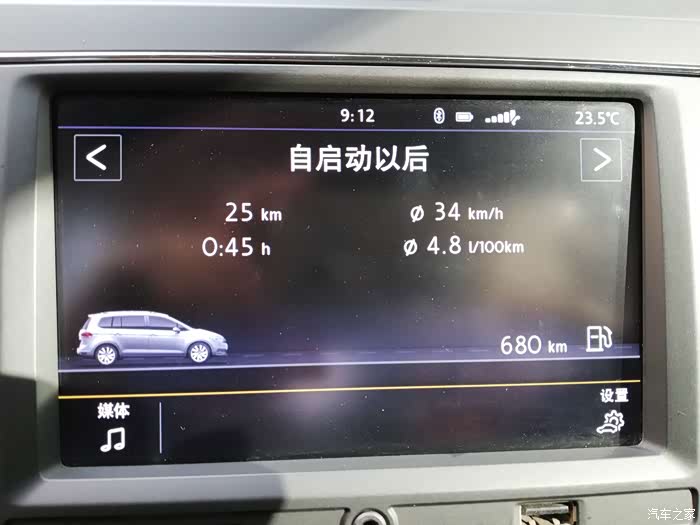

最后上一个郊区油耗。到此更换TDA7563B完成。
