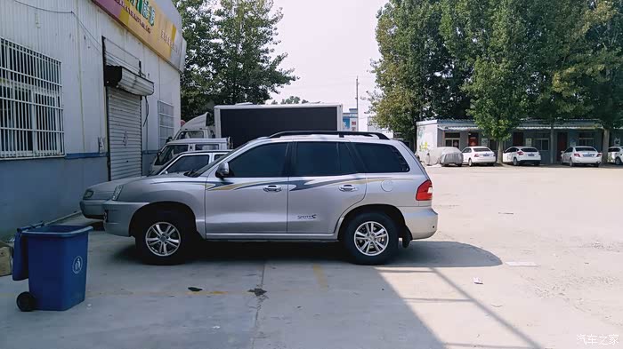

我的经典圣达菲1.8T自6月2日68000公里时在菏泽华泰4S店免费更换一对前减、V型皮带、涨紧轮后,历经半月时间,现在马上要到70000公里了,6月8日华泰厂家在菏泽搞圣达菲的试乘、试驾活动时,菏泽4S店承诺要对到场的老客户作一次免费的保养。今天早上接4S店电话,邀请我对爱车作保养,考虑到今天是双休日,有的是时间,10时许,我便驾车顶烈日、战酷暑,一路向东,向着4S店出发。

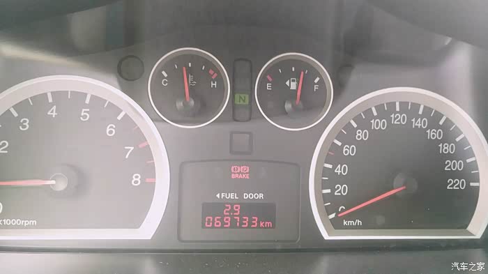

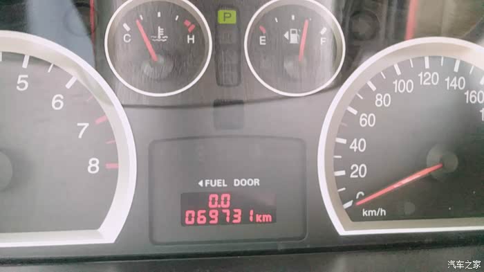

69731了,离7万整不到300公里了。

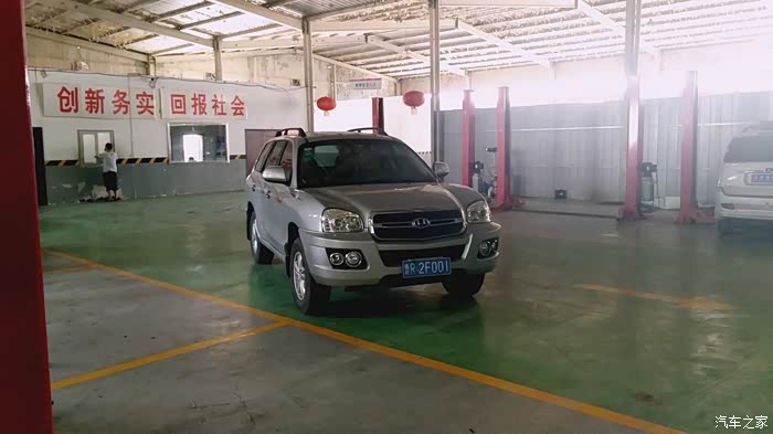

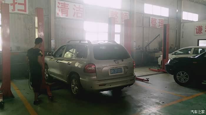

已经与4S店约好,直接在修理车间门前登记开入车间。
环视一下四周,修理车间的西墙上双多了一条亲切的标语,亲切啊!

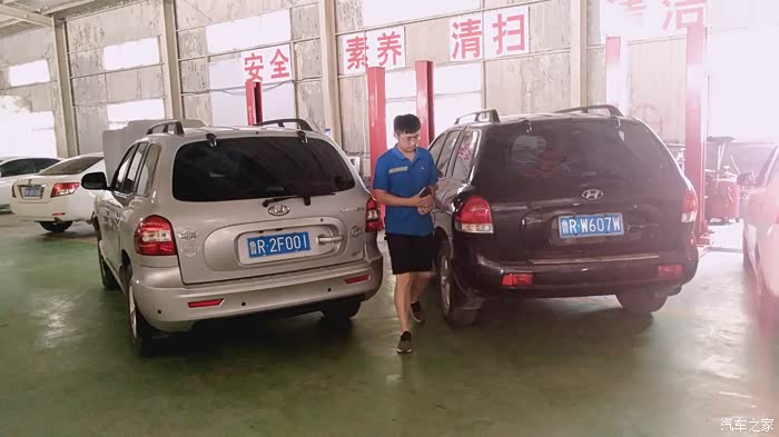

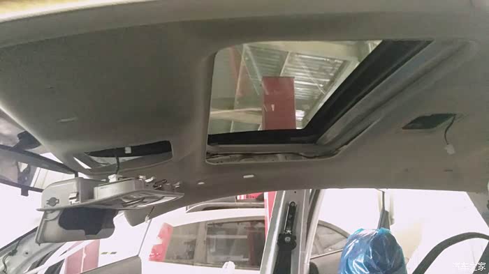

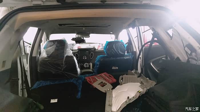

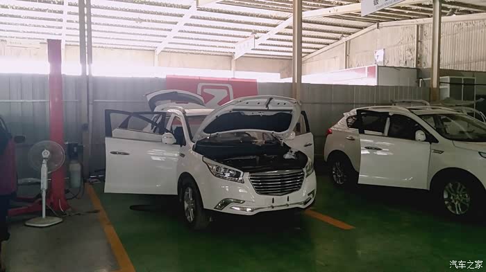

两辆新款圣达菲停这里干啥?
里面内装都卸的差不多了。
经询问,原来是有一客户的新款圣达菲天窗有问题了,两个小伙正在紧张的维修。
另一经典圣达菲也来凑个热闹,原来是解决部分生锈问题。

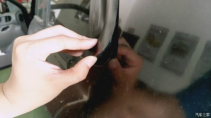

后车窗玻璃胶条下有些生锈,估计得除锈后喷漆处理了。

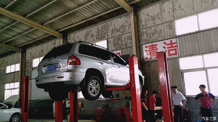

我的经典菲上举升机,准备施工。
小伙子们干的很是卖力。

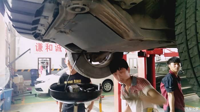

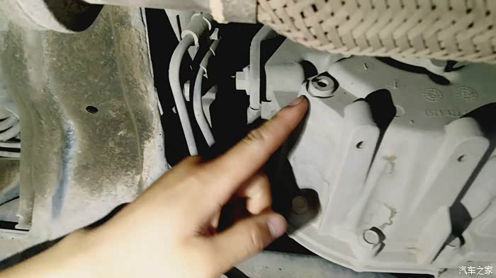

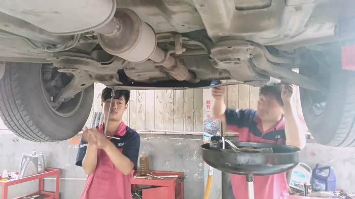

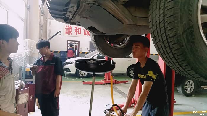

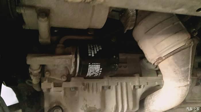

升起来,先干掉老机油滤芯,我这下护板自己搞的这个洞是个靓点,就是方便换机油,不用来回拆卸护板了。
高科技装备开始上。
这桶机油上次换的是嘉实多极护5W40,跑了将近一万公里,也算是极限了吧。
黑乎乎的机油喷射而出。

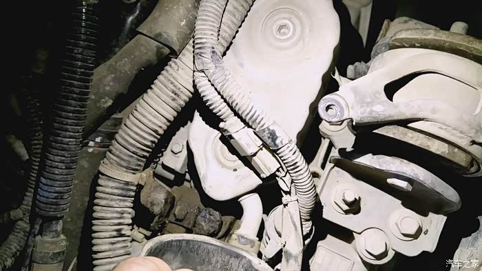

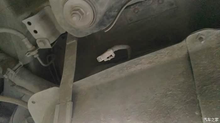

我顺便巡视了一下底盘,没什么异样,倒是油箱下面这个插头是干什么用的,连经验丰富的修理工都没讲出来个一二三来,我想可能是预留的某种接头吧。

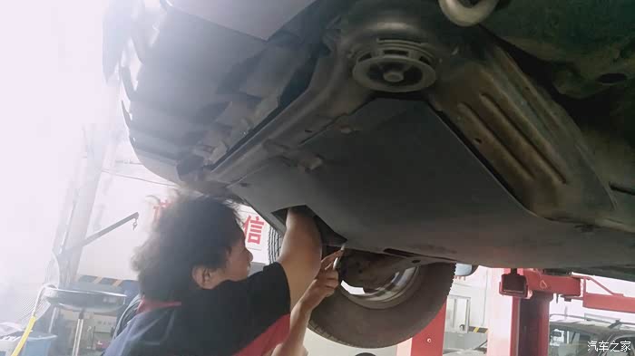

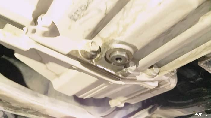

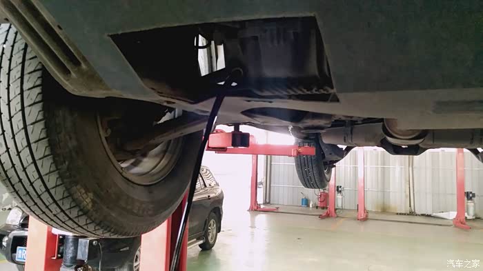

ZF的自动四速变速箱,虽然只有可怜的四速,费点油,1升2时有顿挫感,但我感觉技术成熟,性能较稳定。放油口位于变速箱的底部,8个的内六棱卸开。
这次护板要卸开了,方便放变速箱油。

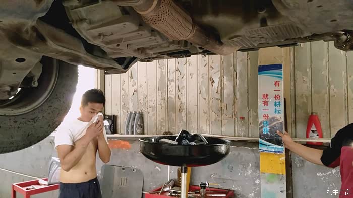

开始放油了,离远点!别再弄一身。
没想到变速箱油也是这么滴黑。
放油完成,擦擦汗接着干。

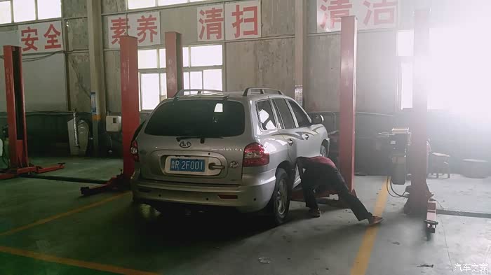

经典圣达菲的水箱好像没有专门的放水口,卸掉水管的卡扣,开始放防冻液。

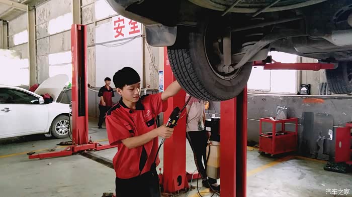

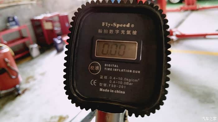

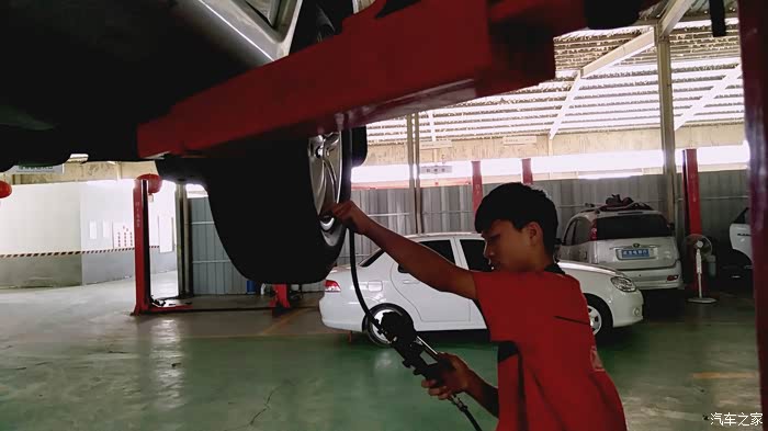

帅小伙也不闲着,开始检查各个轮胎的气压。
是不是很帅,不过工作也很认真。
轮胎数字充气枪,归零校准一下!
3个气压,正正好,谢谢细心的小伙!

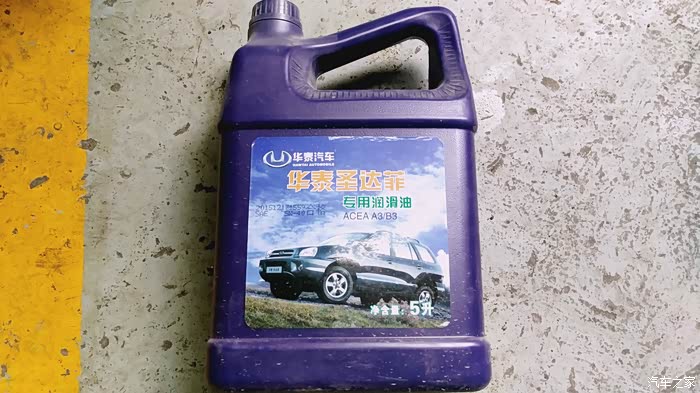

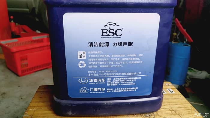

这种蓝色包装含量为5升的华泰专用机油从仓库领来了,从免费的首保之后,这是第二次使用,有点陌生又熟悉的感觉,希望这种专用机油带给我好感,也希望下次再用它。
仔细看看机油桶的背面,是山东力牌的。

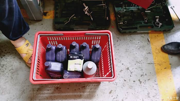

机滤、自动变速箱油、防冻液也从仓库领来了,满满的一筐子。
华泰专用刹车油,一公斤装的,一桶估计用不完啊。背面忘记拍照了,既然是专车专用的,放心用就是了,突然想起了去年改的大力鼓,刹车油已经换过了,这个刹车油就免了吧,省点银子,一会吃点好的。

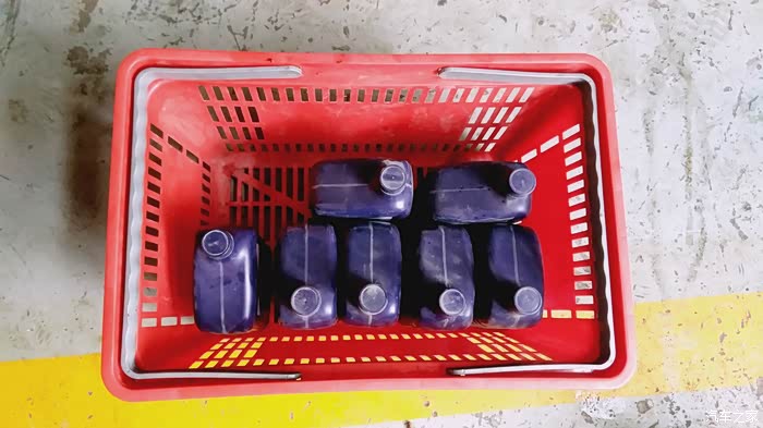

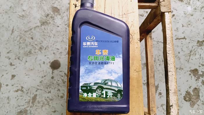

一升装自动变速箱油ATFI,共准备了7桶。
华泰专用自动变速箱油。

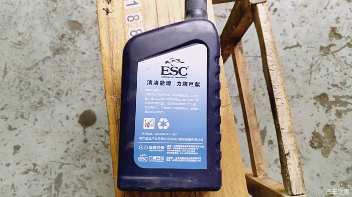

自动变速箱油,仍然是山东力牌。

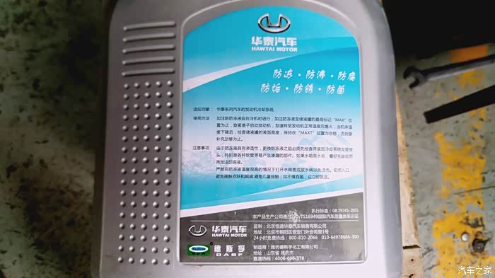

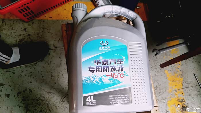

华泰专用防冻液,—45度,山东地区应该没问题吧。
这个防冻液不是山东力牌的了,品牌名称:德斯罗。
换上新机滤,是个荣威750通用的。

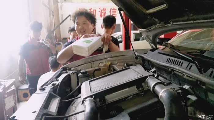

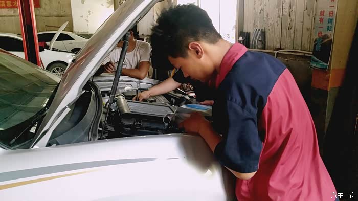

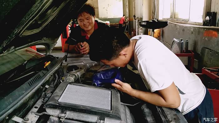

开始加机油,瞄准!
加大油门,加至四升左右停停。

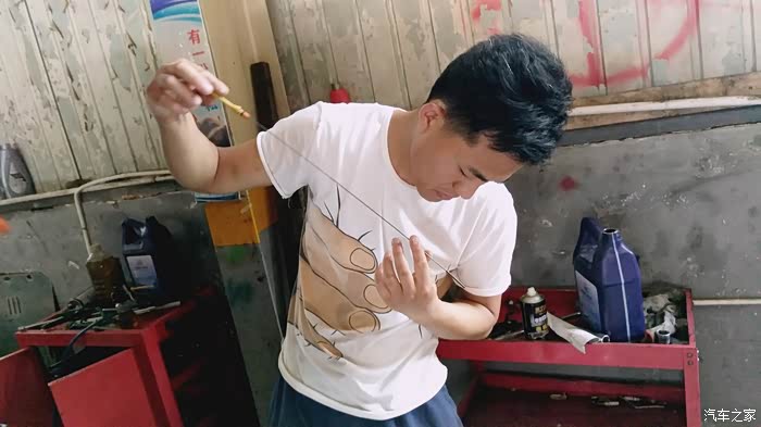

拉出机油标尺,仔细查看是否到中线。
继续再加点直到中线,一会打火着车后,待机油充满机滤后,估计还要补点。

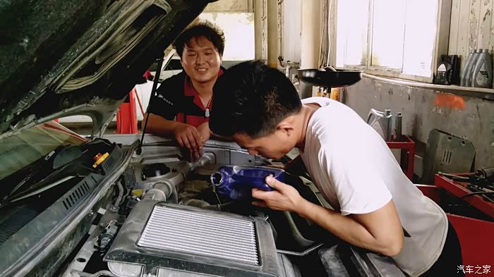

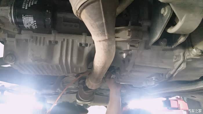

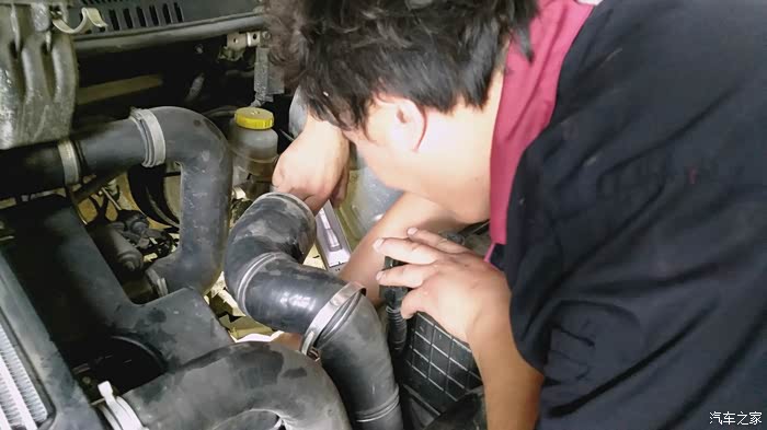

准备加变箱速油了,却找不到加油口,拆掉空滤壳子看看是不是在下面。
怀疑上图这个黑黑的罗拴是自动档的加油口。
原来经典圣达菲自动档的变速箱加油口仍然位于变速箱的下端。
科技是第一生产力,加自动档变速箱油更离不了高科技装备。
插入管子,靠压力将变速箱油打进变速箱。

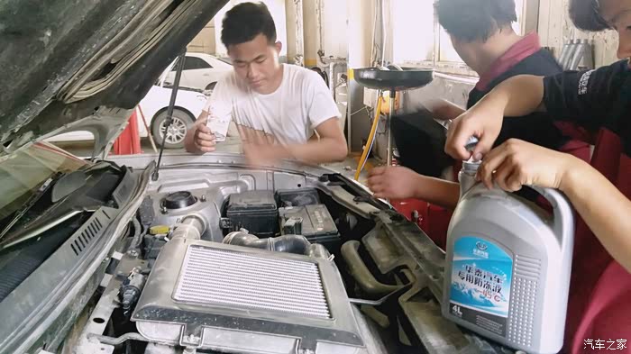

准备加防冻液。
加防冻液仿佛没有多大的技术含量,加满就行。
清清的如同玻璃水。
一桶不够用啊,那就再来一小桶。

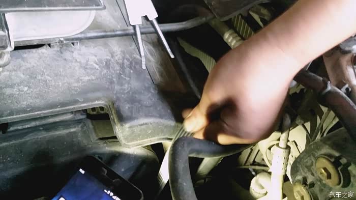

上次换的发电机皮带,开空调负荷大时仍然有时会吱吱响,老师傅找到了问题的症结,估计是上次换皮带时弄上油了,拿掉皮带,用平口螺丝刀清理一下皮带上的油泥,症状消除。

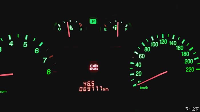

截止发帖时,继续行驶近50公里,全部是在空调开启的状态下行驶,除了油表有所下降外,其他一切正常,温度表指针显示正常,空调相比没换防冻液前凉了许多,升档比以前显得有所平顺。至此,又一次保养顺利收工!
